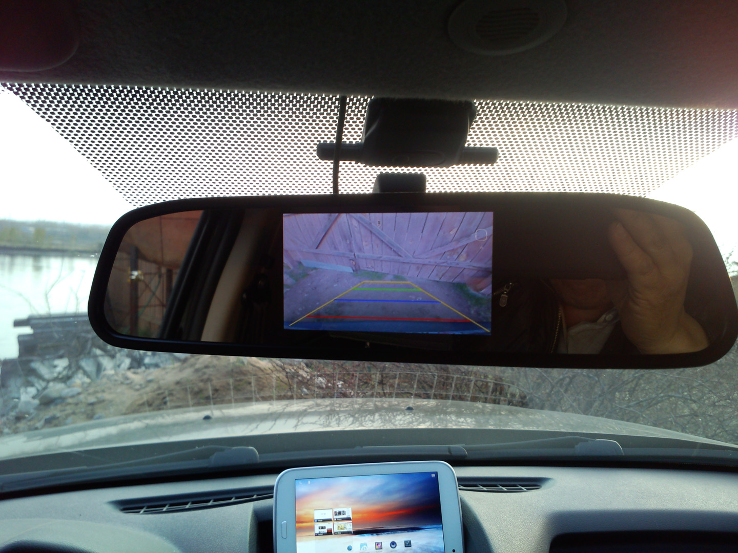

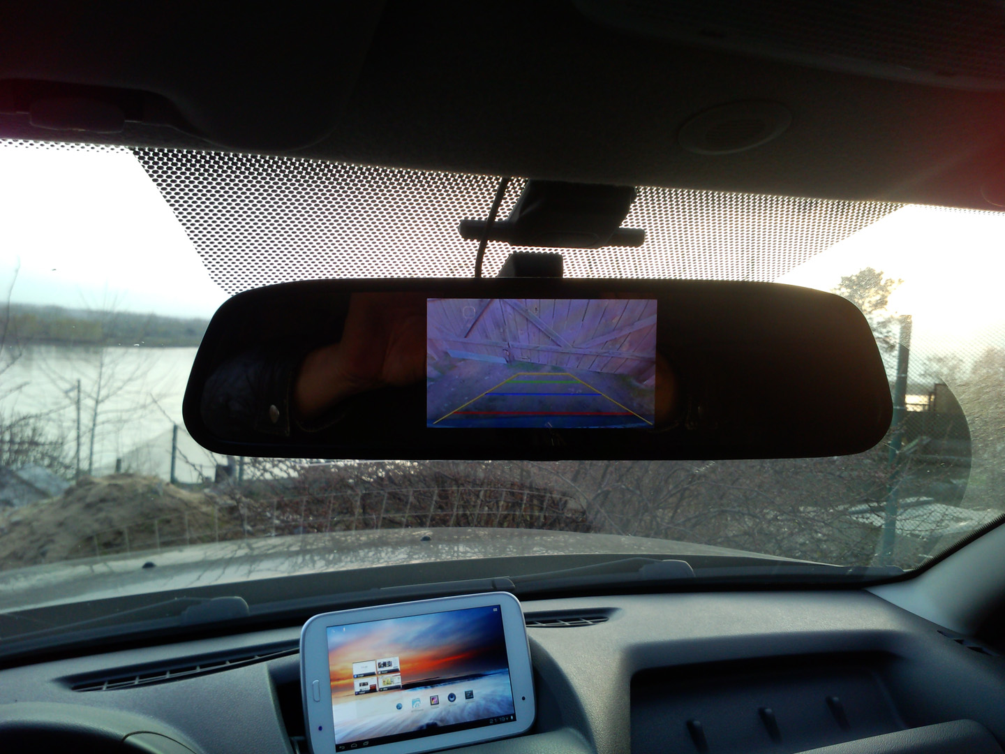

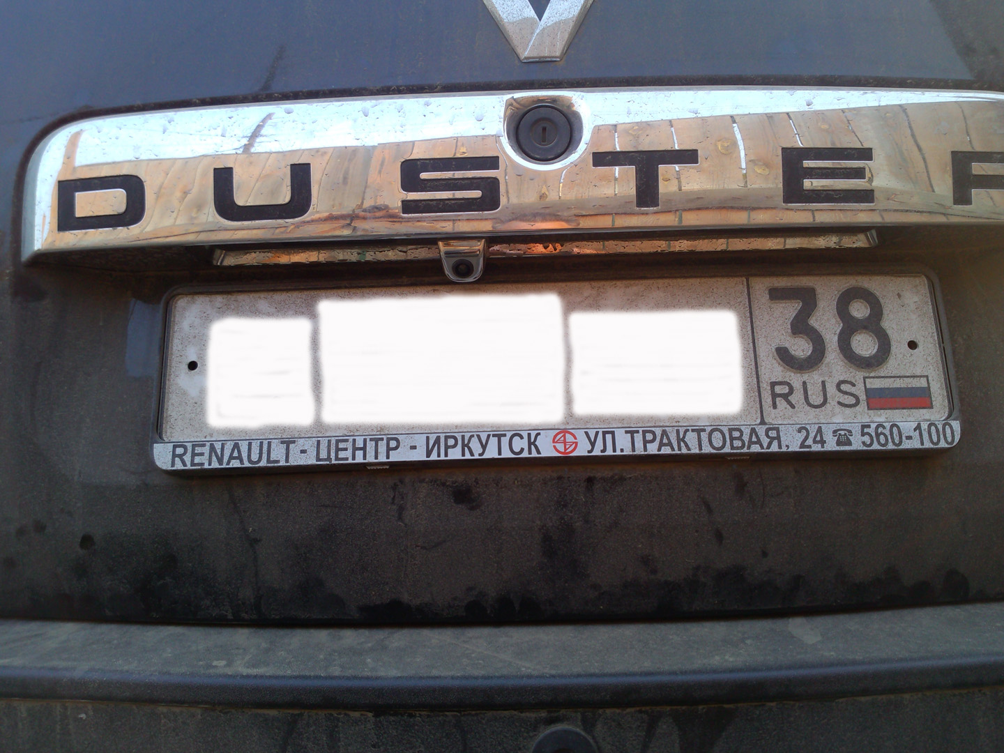

Камера с местной "шанхайки" за 800 рублей и накладное зеркало с монитором с Алиэкспресса за 25 долларов.
В нише еще 7-ми дюймовый планшетник с GPS с Алиэкспресса за 160 долларов.

хм, а почему по центру уж не поставили?

Чтобы не оторвать при открывании багажника.

Правильно,камеру так и надо устанавливать. Если открываешь правой рукой багажник,то камеру лучше ставить под буквой Т, левой под S. Если по центру ,то всегда будешь рукой нажимать на камеру,проверено на практике. Совет для тех,кто еще не установил камеру.

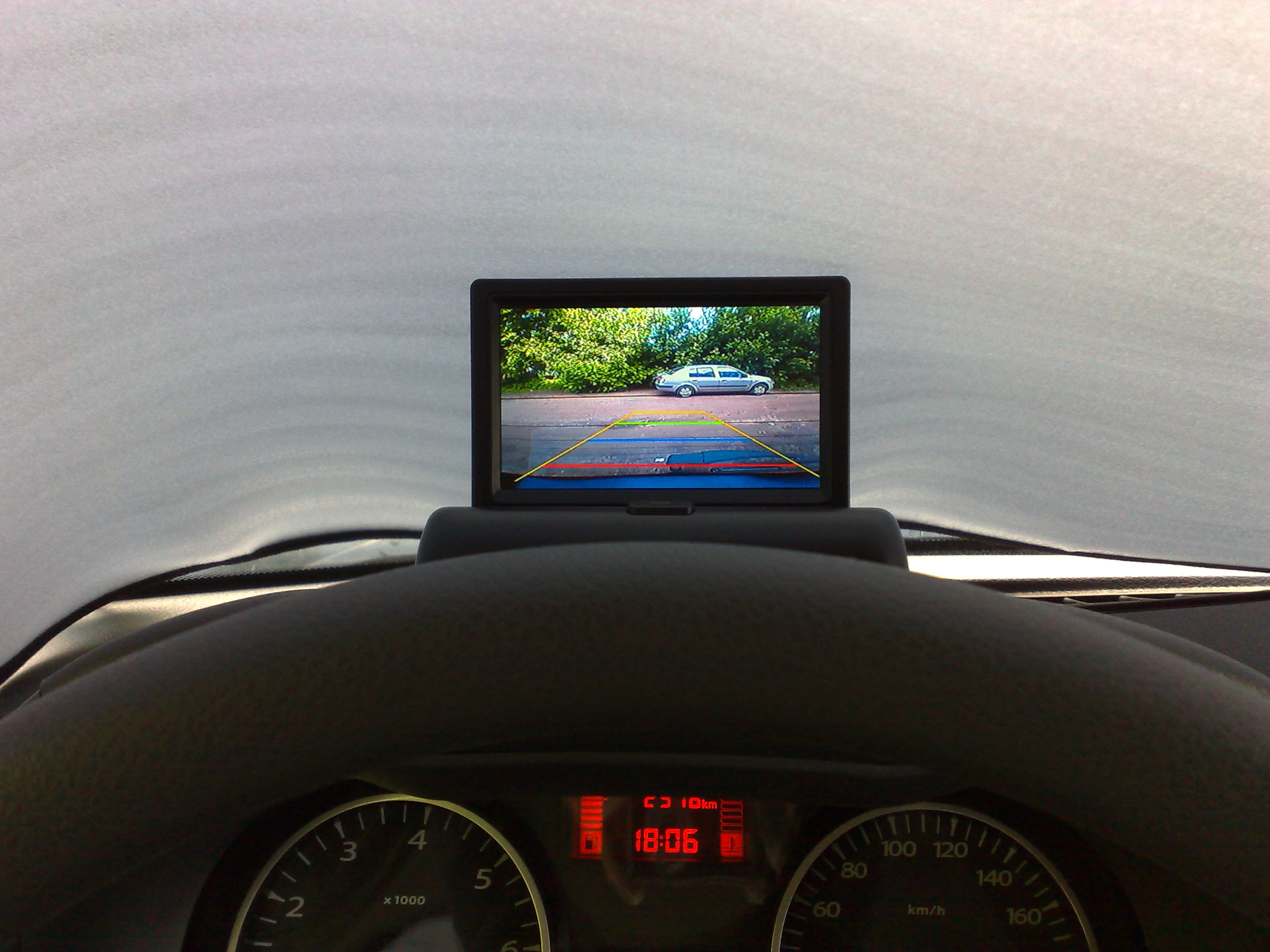

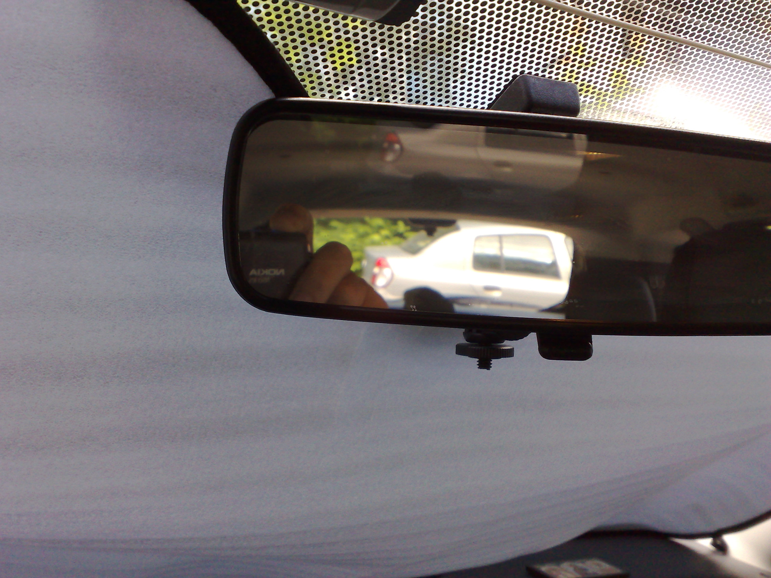

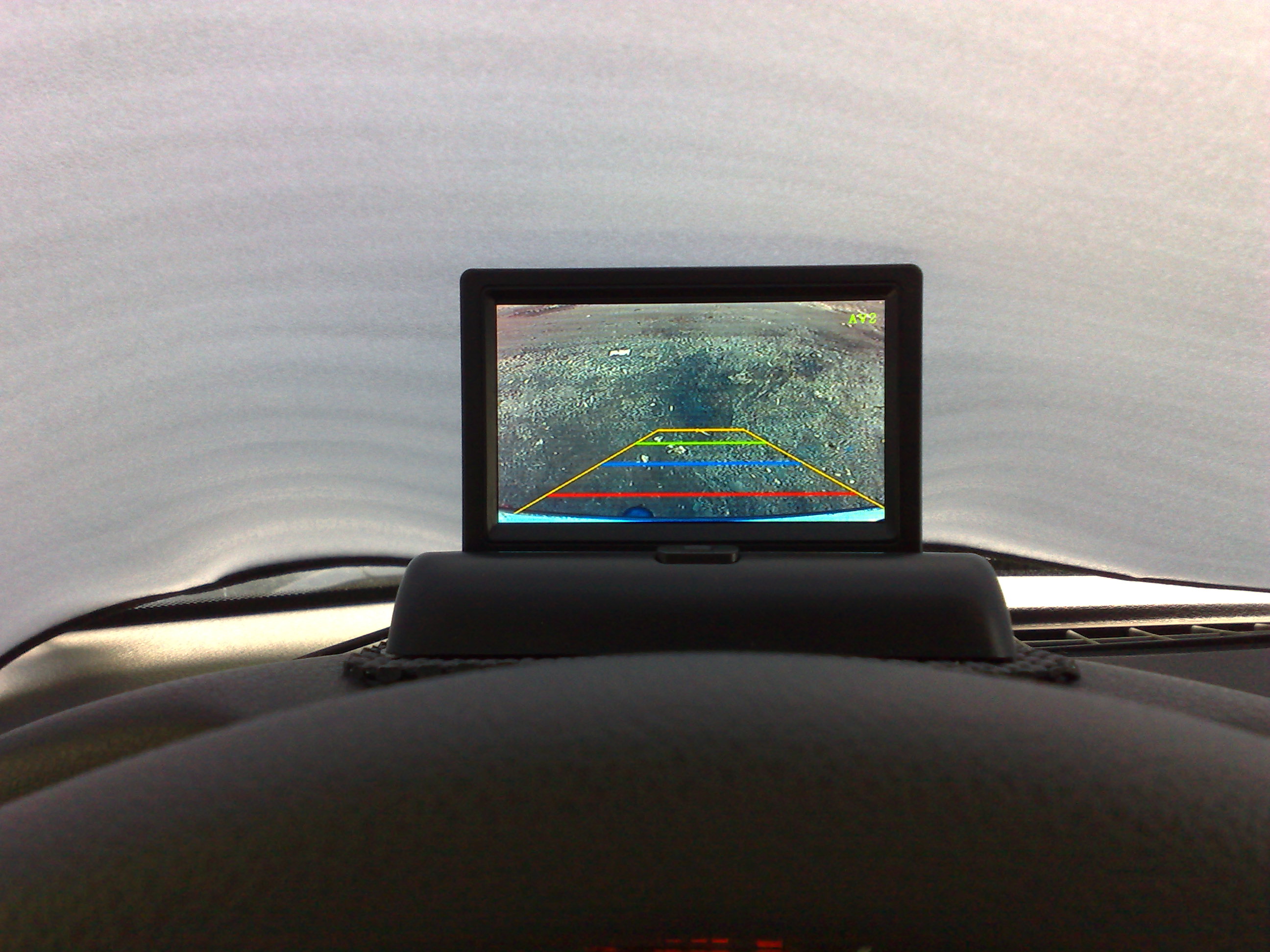

Сегодня установил вторую заднюю камеру. Первая для парковки,виден край бампера. Вторая для обзора,т.к. часто багажник забит до потолка. Установил на доп. стоп сигнал, подсоединил к плафону освещения салона,к правому выключателю. Теперь включаю вторую камеру этим выкл. Первая при вкл. зад. передачи. Пришлось перепаять ,т.е .поменять полярность на выключателе,т.е.разомкнуть плюс. Спросите зачем две камеры,да просто использовал второй видеовход на мониторе,от передней отказался. Хотя также можно включать и переднюю камеру.
