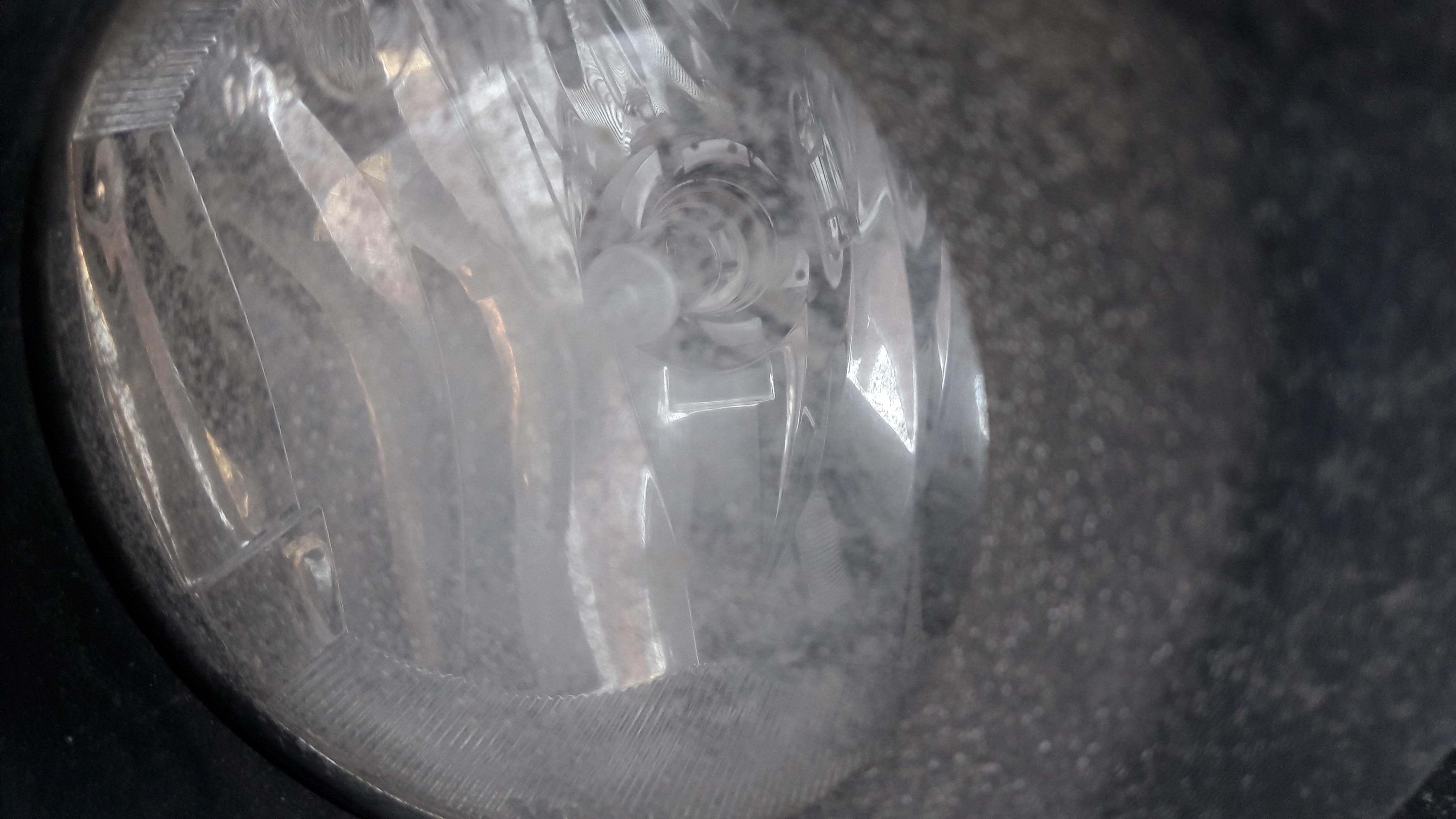

А что у меня за птф? Стекло вроде пластиковое, а внутри лампа н11 (а я понял, что н16 в форме шарика).
Дастер рестайлинг лета 2015, ещё до установки автозапуска.
Хочу поставить линзы с жёлтым светом...думал, что придётся проводку менять, если там 19w. Снять подкрылок смогу только после новогодних праздников. Посмотреть предохранитель? Это показатель слабой проводки?

в вашем посте все ответы есть: да, Н16; на 19 ватт; слабая проводка, отсутствие реле. Желтой пленкой заклейте туманки- самый дешёвый вариант.

н16 выглядит так же как 11я, но не влезает в разъем. Я тоже обломался.

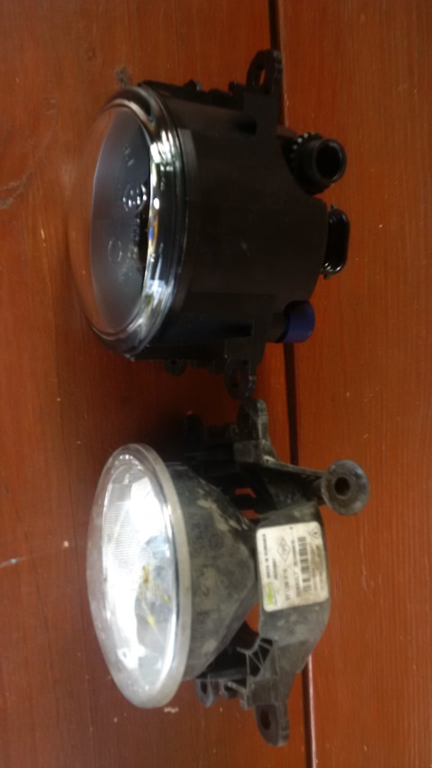

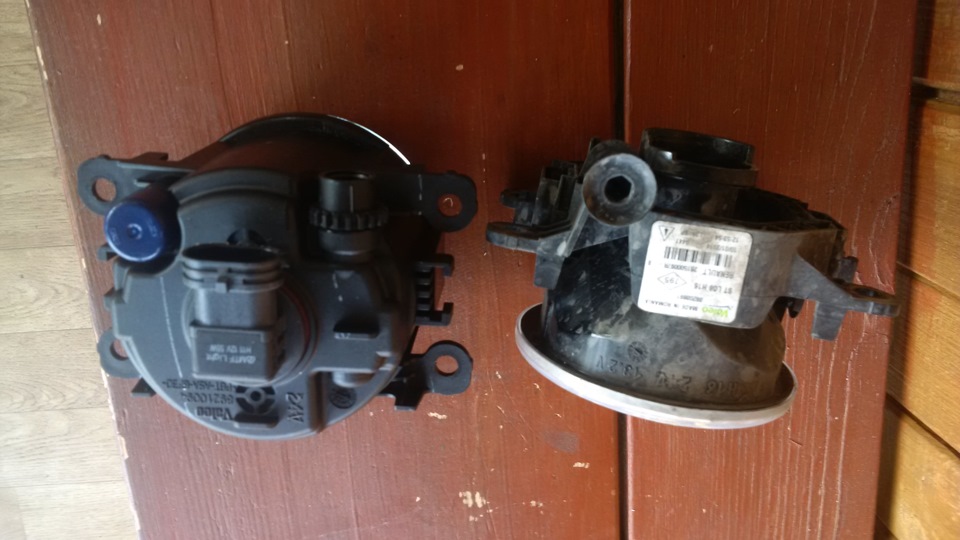

Как я понял, реношная унификация добралась и до Дастера.
У меня Флюенс рестайл и я при установке сетки в бампер обнаружил ту же проблему - на дорестайле стояли птф под н11, на рестайле н16. Сами фары - одинаковые для обоих моделей.
Я поставил птф купленные еще для Дастера Valeo 088358 под н11 и все ок.
Вот сравнение старых и новых птф:
