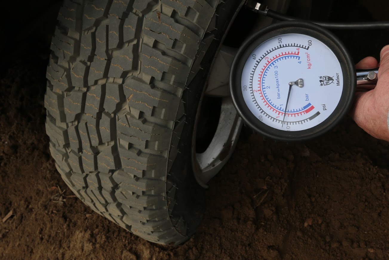

ViBer
Регистрация: 03.01.2021
Сообщений: 4,631
7 мес. 2 нед. 1 д. 4 ч. 57 мин. 31 сек.
2498
Был(а): 03 мая 2025 01:29
Re: Выбор летней резины на Дастер
Завьял
Летом Nokian Tyres Outpost до какого давления качать, по асфальту? И до скольки стравить можно, без ущерба?
Обычно качаю мягкую по 2.2, Эту можно качать 2.0, бочины достаточно жесткие. Спускал до 0.8 но мне нужно было просто покататься по песку без злобных телодвижений и проворотов. Хотя можно было этого и не делать и так гребла прилично.

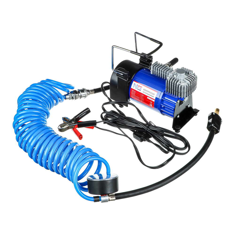

Reno777
Регистрация: 07.12.2023
Сообщений: 676
2 мес. 1 нед. 1 д. 4 ч. 51 мин. 56 сек.
0
Был(а): 25 дек 2024 20:23
Адрес: Урал
Автомобиль: Duster К4М 4х4 14г
ФМА
Резина конечно важна, но важнее ее давление,точнее давление в ней. Отсюда вопрос к знатокам- практикам : какой насос лучше купить для накачки колес после травления? Имеет смысл убивать жабу и покупать беркута,или сейчас есть достойные аналоги? Чахлый насосик для подкачки прокола есть, но это не вариант,когда все четыре надо качать.
Я не знаток, но мне в руки попал достаточно мощный компрессор на клемниках-крокодилах, с длинным воздуховодом, и на конце манометр. Как на фото.
Еще приделал быстросъём от советского насоса, когда резьба быстро кончилась на вентилях.
Супер дорогой бренд не надо, а просто максимально выгодный по цене-качеству, с гарантией) Если покупать, я бы взял такой же, но от надёжного бренда, или даже что-нить более мощное, хотя и мой справляется.

Strusto
Регистрация: 26.12.2010
Сообщений: 8,172
4 лет 8 мес. 4 д. 13 ч. 17 мин. 47 сек.
10904
Был(а): 02 мая 2025 21:40
Адрес: Мск
Reno777
Как на фото.
Для гаража-возможно, а для нашего небольшого багажника шланг слишком много места занимает. Нужен длинный провод(до АКБ или розетки), а не шланг.

Завьял
Регистрация: 14.08.2020
Сообщений: 1,130
7 мес. 3 д. 19 ч. 18 мин. 18 сек.
780
Был(а): 30 апр 2025 03:55
Адрес: Новосибирск
Strusto
Поддержу, хотя не пользуюсь. Сын брал и сразу купил и удлинил провод с крокодилами, шланг метровый.

Reno777
Сообщений: 676
0
Адрес: Урал
Strusto
Вот не соглашусь, он 3 метра, а сложенный лежит компактно как банка 0,5 пива) лежит в кармашке сумочки компрессора.
Ну длинный провод тоже вариант + метровый шланг. Хотя не, шланг всё таки лучше, я уже привык, но провод тоже вариант.)

ФМА
Регистрация: 15.02.2022
Сообщений: 620
2 мес. 18 ч. 22 мин. 16 сек.
214
Был(а): 02 мая 2025 19:08
Адрес: Ленинград
Автомобиль: Рено дастер2
Был тут на днях в максидоме, там двухцилиндровый,85 литров ,цена около 3,5 . Провода длинные, но крокодилы или штекер я не посмотрел. Заинтересовало именно два горшка при компактном размере - "опозитник" тс

Aleksandr29
Регистрация: 29.08.2021
Сообщений: 227
2 нед. 2 д. 23 ч. 52 мин. 5 сек.
72
Был(а): 30 апр 2025 23:47
Адрес: Архангельск
Автомобиль: Duster 2.0 4x4 2016
ФМА
, у меня компрессор AVS KA580, 40 л/мин.
Впринципе, мне такой производительности хватает. Но я травлюсь не часто, сильно не травлюсь, размер колес у меня не сильно больше штатного.
Если прям для бездорожья брать, чтобы по нескольку раз за выезд туда-сюда давление регулировать, да колеса большие, то я бы брал производительность выше, не меньше 60-70
---------- Добавлено в 15:53 ---------- Предыдущее написано было в 15:48 ----------
Strusto
, шланг витой не сильно много места занимает, компактно лежит. Зато удобно по сырости/грязи поставить компрессор под капотом в сухое место, а шланг таскать к колесам. Не пачкается, а если и окунул в лужу/грязь, то протер и в багажник. А по снегу вообще нет проблем
Последний раз редактировалось Aleksandr29; 07.02.2024 в
