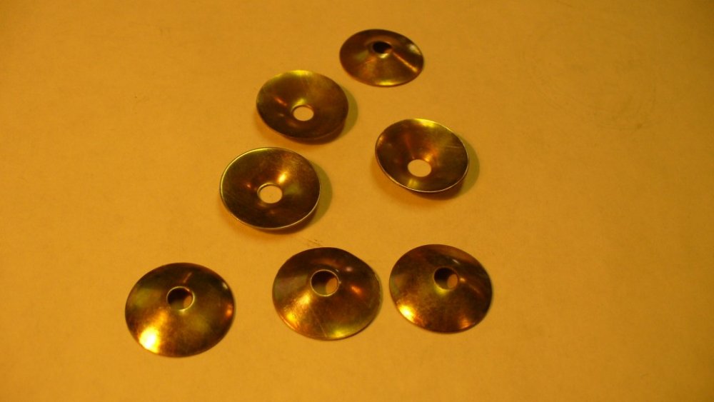

Сообщение от Veter
почему токаря не додумаются сделать яйцеобразную шайбу
посвятите, что за шайба?
---------- Добавлено в 17:07 ---------- Предыдущее написано было в 17:06 ----------
Сообщение от duster579
да и балансировали все как положенно
а следы балансировки есть? Какие то грузы, пластины, вновь приваренные?
Старый 20.12.2015, 15:53   #374
Veter
Аватар для Veter
Онлайн: Veter вне форума
Был(а): 13 окт 2019 11:14
Адрес: Костромская обл
По умолчанию Re: Карданный вал
посвятите, что за шайба?[COLOR="Silver"]
Постараюсь объяснить что бы более понятней было. Вытачиваем на станке шайбу формой такую же как на фото, только без отверстия и потолще, диаметром под крестовину, вставляем и с верху стучим, она развальцуеться, можно для спокойствия пару раз керном стукнуть.
