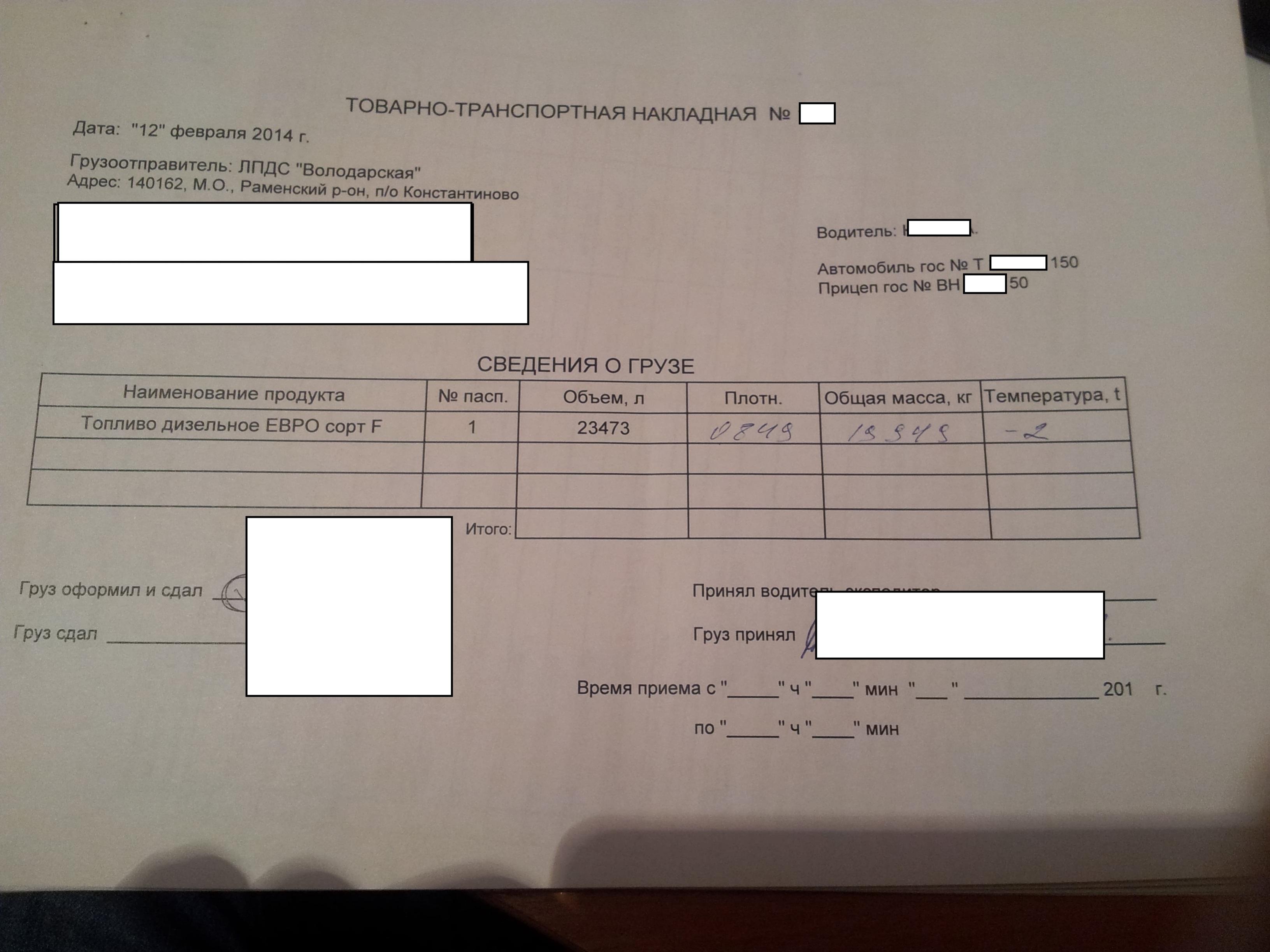

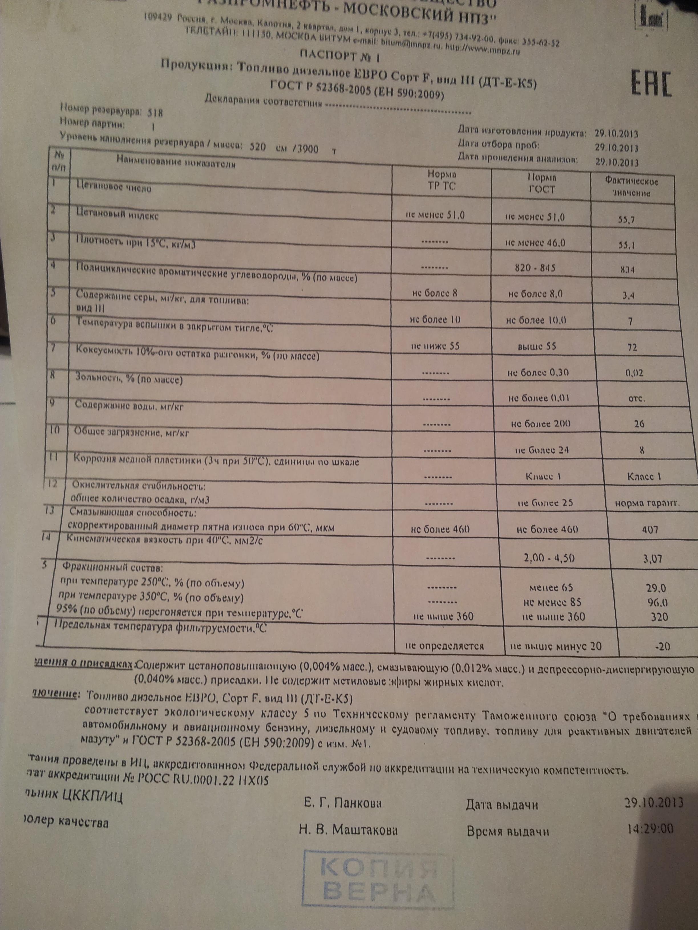

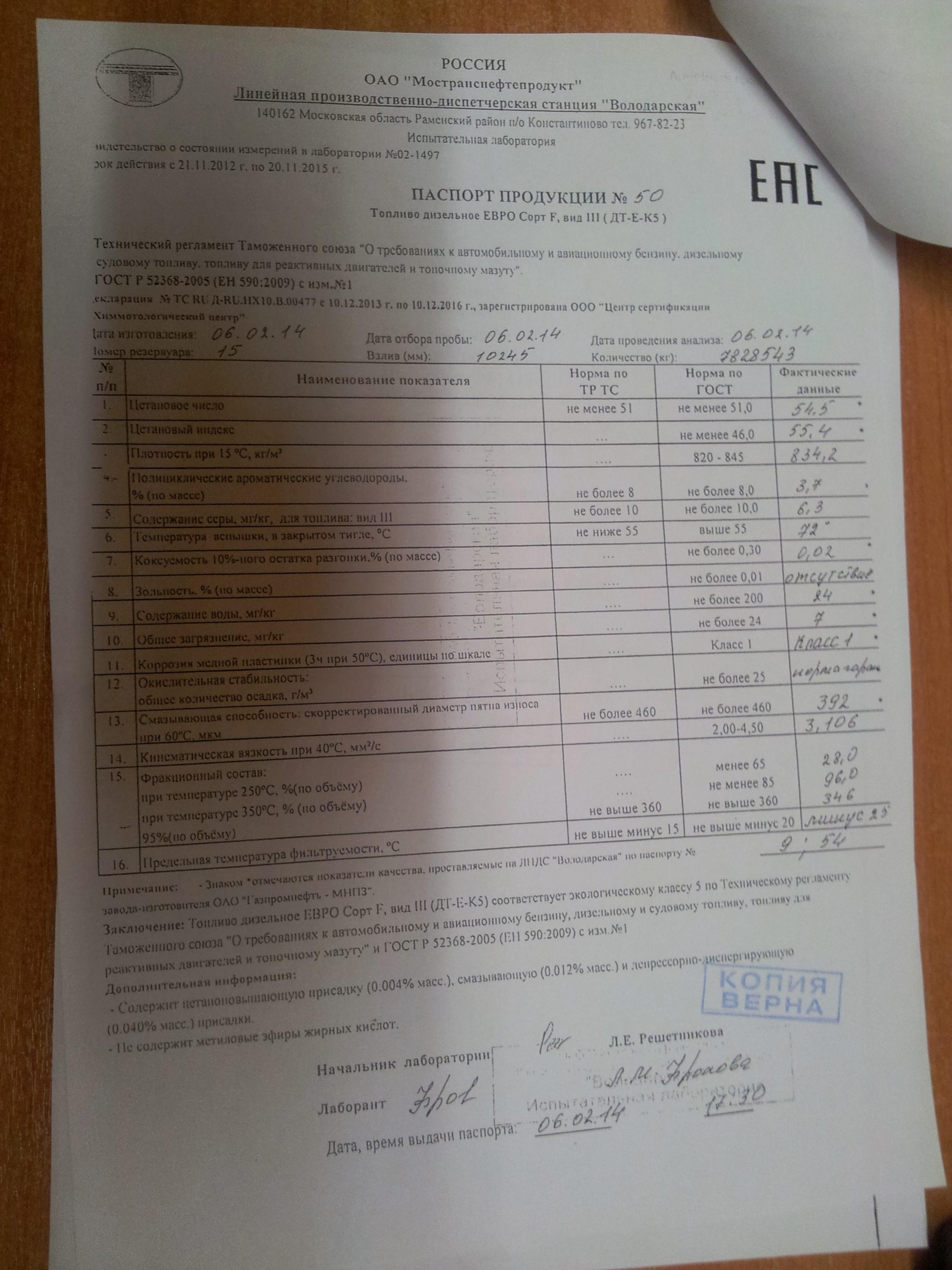

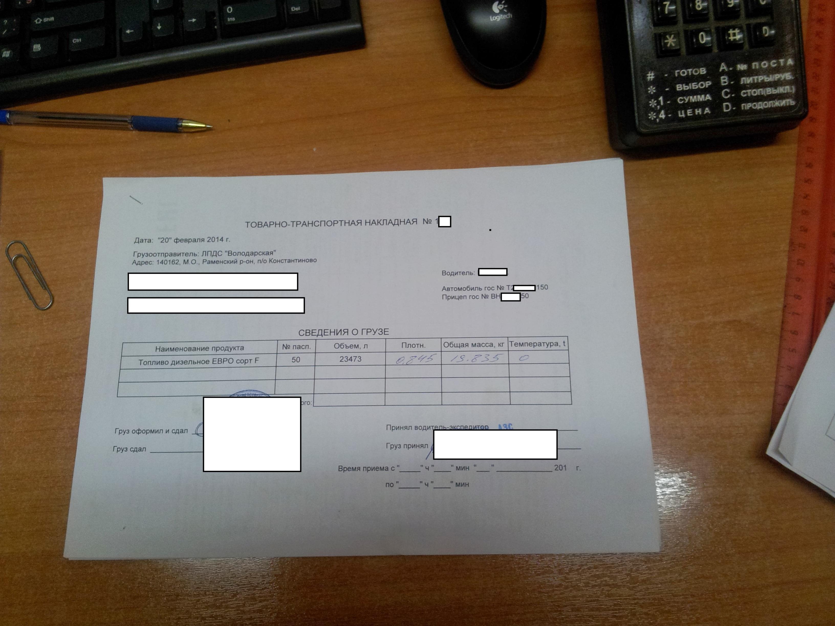

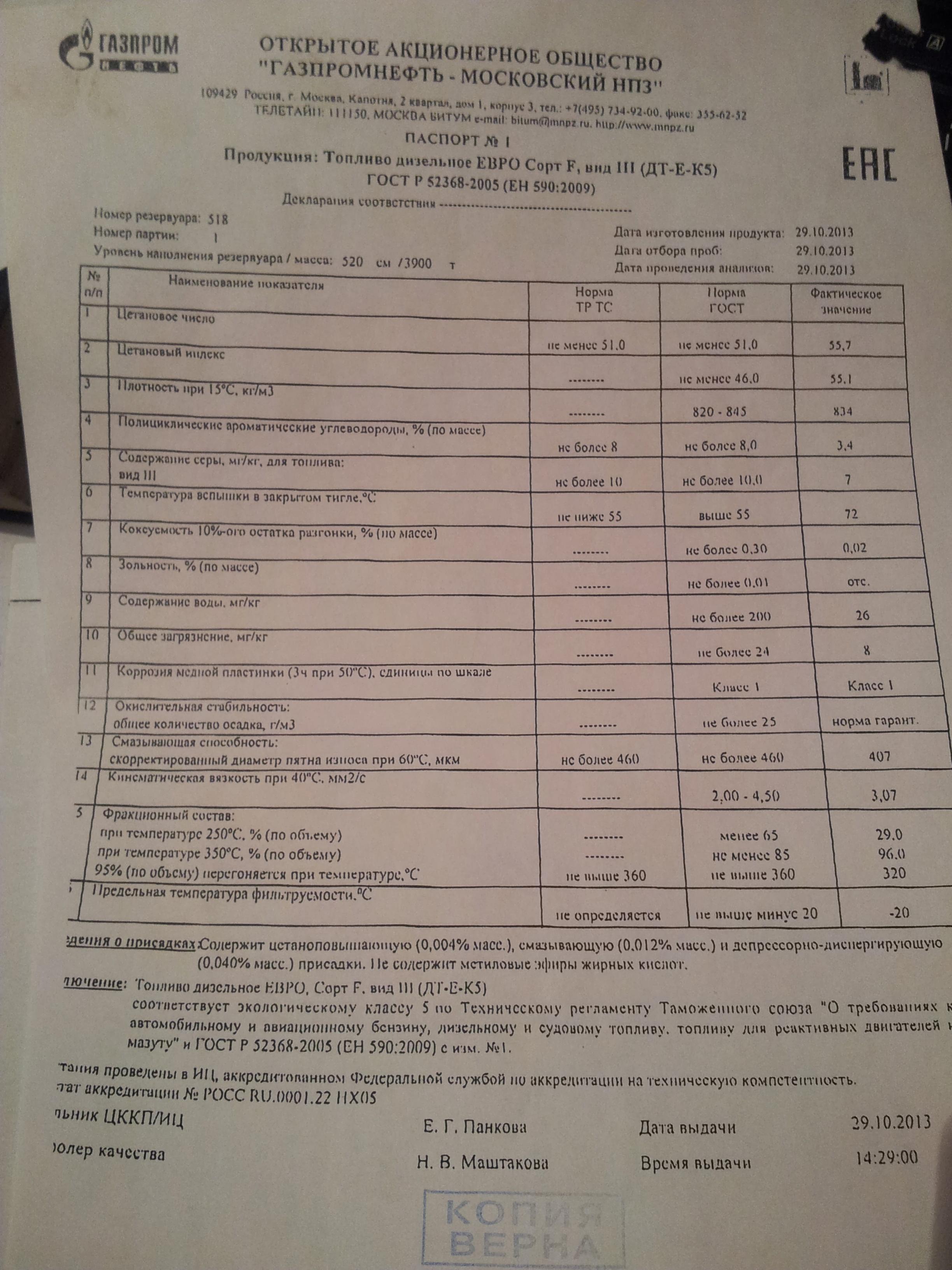

вот такое топливо возят нам если верить бумагам

По документам ДТ ЕВРО 5 с температурой фильтрации не выше -20 град. И цетановое число просто загляденье. Если это реально, то топливо должно быть приличное.

но в мейджере сказали топливо плохое...

цетановое число просто обалденное.
именно поэтому темп. фильтрации -20. для такого тополива зимой нужен антигель.
по сути это топливо летнее. сертификат от конца октября совпадает с февральским.
можно позавидовать.

В морозы добавляли керосин и антигель
В -24 было другое топливо до - 28 без антигеля и керосина завелся без проблем с первого раза нуможет на секунду дольше крутил..,

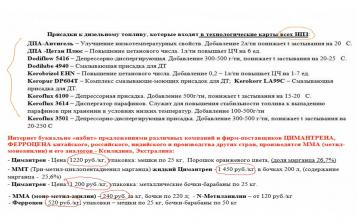

Всем привет.
Наши нефтизаводы до конца этого года могут делать д.т. евро-3.
А цитановое число и прочие поднимается с помощью добавок.

А вот керосин лить нельзя, можно запороть ТНВД. Между двигателями Д-40 (трактор "Беларуссь") и К9К разница в пропасть.
Сообщение от Землекоп
Ну не все. Если взять настоящий НПЗ от Лукойла то там выпускается нормальное Евро 4 и 5

нормально проглотил с керосином его процентов 8-10 было

Я в такое цетановое число не верю.

Такое число нормально для Западной Европы Но что бы у нас!
avolnov2000 Это Ваша машина, что хотите с ней то и делайте, но просто для сведения: топливный насос смазывается серой, которая присутствует в ДТ: керосин этой серы не имеет, это очень чистая фракция нефти; Топливо которое Вы заливаете классифицируется как Вид 3, т.е. содержание серы в топливе не должно превышать 10мг на кг топлива. Оно и так у Вас сухое и как Вы сами написали:"мейджере сказали топливо плохое...". И еще туда керосин. Откуда Вы это все выкапываете? Топливные насосы Советского производства и зарубежного имеют несколько разный механизм работы. Вот в наш можно лить что угодно, а в ихний нельзя, нежный он очень, но очень практичный.

честно говоря, я тоже

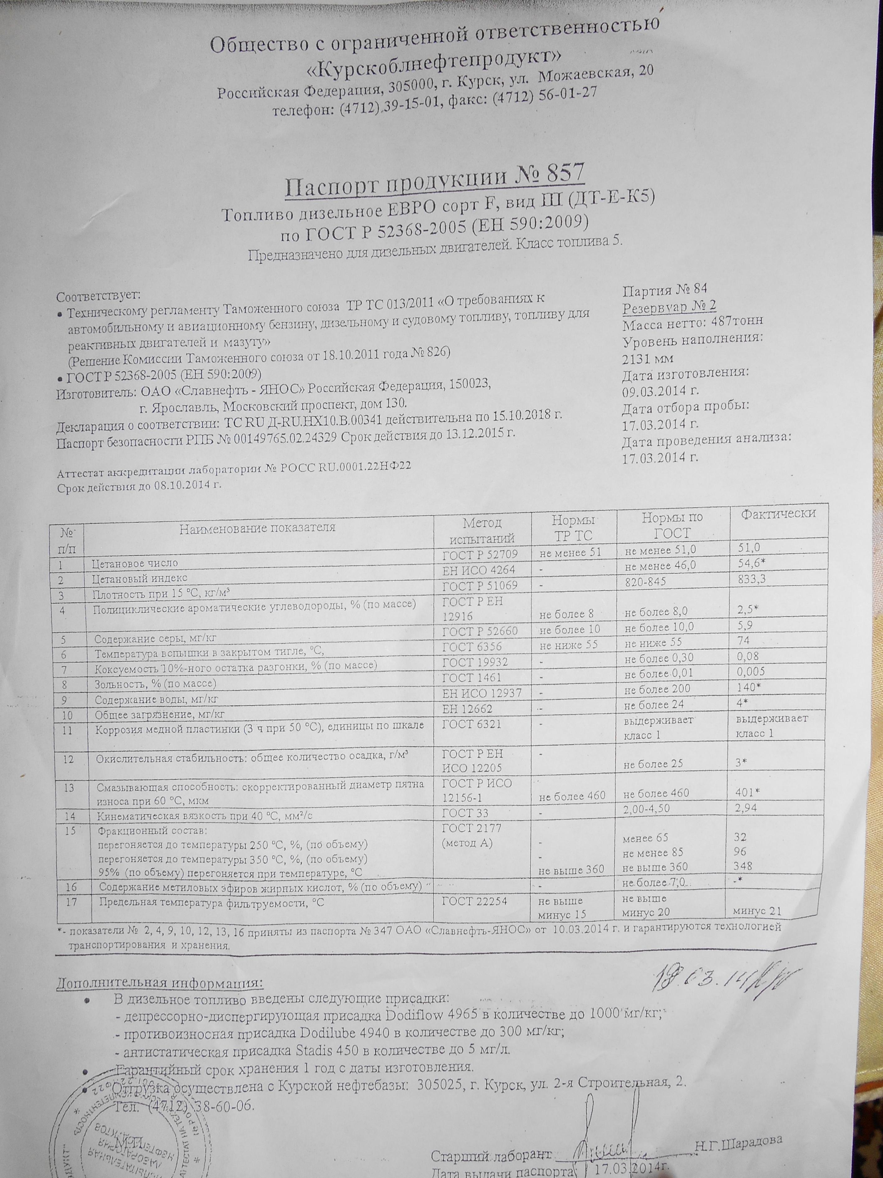

Подскажите, пожалуйста! В чеках на ДТ ТНК указано: "класс 4". А в сертификате вообще: "класс 5", ( Топливо дизельное ЕВРО сорт F, вид III (ДТ-Е-К5) при этом температура фильтруемости указана -21 град. Что за 5-й класс? Почему в чеке "класс 4"? На 3-х заправках все вышеперечисленное одинаково, но продавцы ничего ответить не могут.
Пы.Сы. Пока все молчали, по фильтруемости в зависимости от вида разобрался. Но все же... Что за 5-й класс?
Ответ у вас в скобках: вид III (ДТ - Евро - Класс 5) т.е. Евро 5, да и серы в сертификате на Евро-5, а что льют по факту и почему в чеке клас 4, ХЗ.
