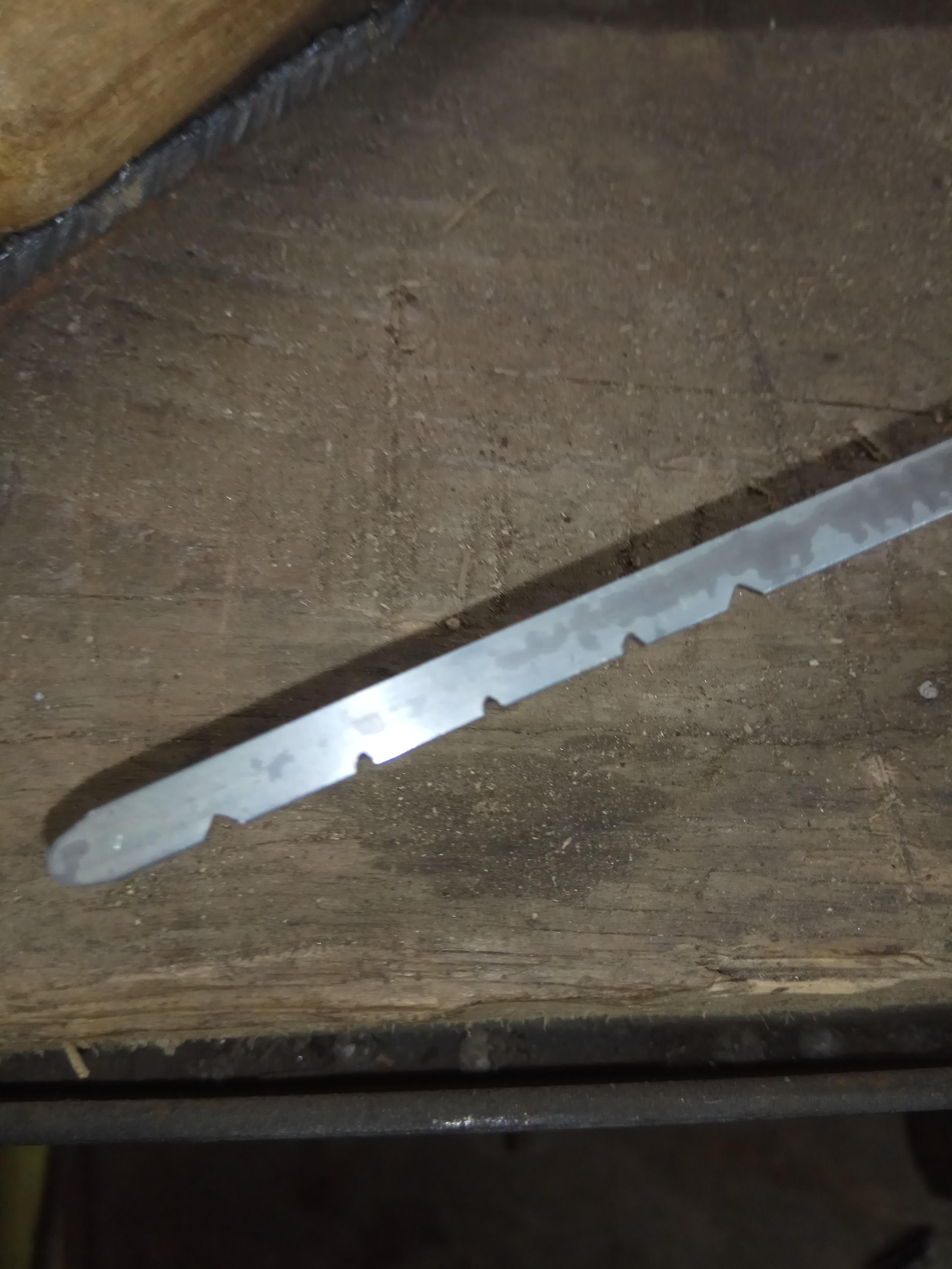

А, я щуп покусал)) чтоб удобней целится было)
Вложение 119750
А можно спросить ,сколько масла между накусанными делениями ? Ибо до сих пор спорят ,сколько же масла между мах и мин на 2.0...Спс
