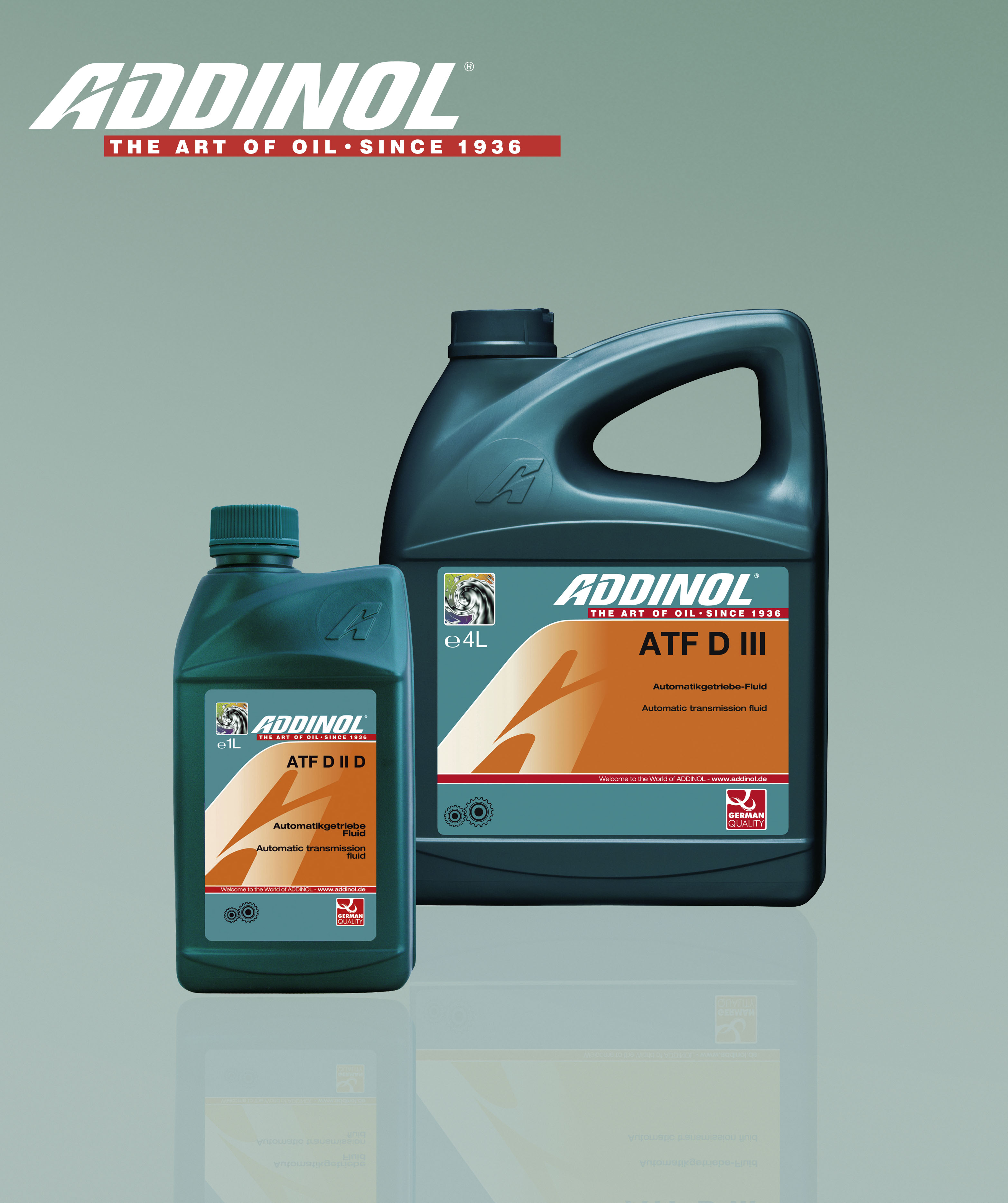

Сообщение от Panzerschreck
Все сводится к вопросу веры...
 во как! Не знал , что в русском языке есть понятия моторная или подсолнечная жидкость... А вот понятия жидкость для АКПП или ГУР есть..
А вот такой он великий и могучий
https://ru.m.wikipedia.org/wiki/Масло
Да и на английском тоже смотрю и так и так пишут... Чтото я пожалуй погорячился сказав что ошибся назвав жидкости для автоматических трансмиссий маслами
https://www.studiplom.ru/Technology-DVS/ATF.html
Ах да! Этож интернет, тут всё неправда! Ну раз тут всё неправда то подскажите мне пожалуйста если декстрон не масло то к какой группе жидкостей он относится? Ну к спиртам там или растворителям, может к бензинам.

Сообщение от archibalddias
Ай молодца! Уел старика! Теперь можно любую жижу называть трансмиссионным маслом, а народ будет репу чесать, выбирать чо куда лить. Вон в инете полно рассказов об экспериментах с выбором масел для муфты.
