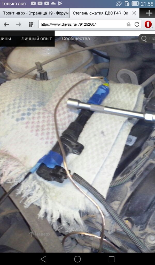

Сообщение от more71 Посмотреть сообщение
Можно так форсунку загубить,я так на ларгусе одну запорол.Проще снять рампу и четыре бутылочки и стартером покрутить.Я сейчас если нужно быстро и не крутя двиг. подключаю манометр и китайский тестер форсунок(правда он тянет только две форсунки)но обычно подключаю по одной и видно (хоть и приблизительно по давлению бенза)одинаково или нет распыляют.Кому интересно ссылка на али https://ru.aliexpress.com/item/em276...380a33ed0TNhHk
---------- Добавлено в 17:00 ---------- Предыдущее написано было в 16:53 ----------
CSS мне ничего не дал(я недавно с мотортестером стал работать,так что почти ноль)вроде все норм да и прога пишет только плохое наполнение и уоз на хх после вмт.Делал датчик колена и прищепка на первый цилиндр ,жаль что датчика распредвала нет было бы точнее(не факт) кстати посмотрите у кого 1.6 с хлопками уоз .У меня по сканеру на хх даже до -20 доходит.Походу туда и надо копать.Смотрел на 2.0 на рабочей машине уоз от 0 до 10.
По поводу УОЗ я как то заморочился , посмотрите
https://www.drive2.ru/l/9275409/

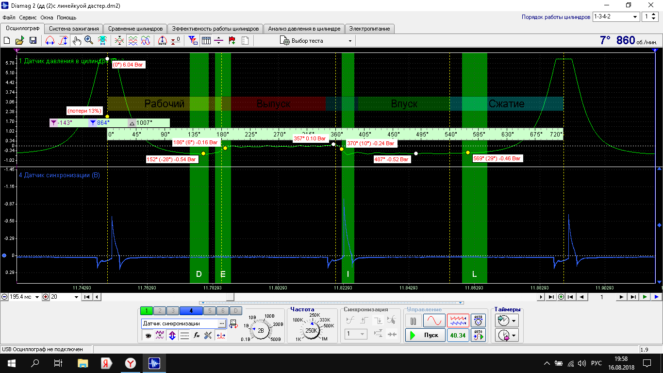

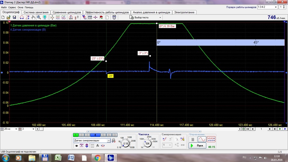

Выкладываю первый скрин ваш ,уоз до вмт второй скрин мой уже после вмт.Елм не берём никак ,уоз смотрел диамагом и лаунчем.Кстати на диагностике у официалов клипом показывал около ноля.
А почему у тебя на скрине сначала горение искры а потом пробой?

Сообщение от archibalddias Посмотреть сообщение
Тоже не нравится .Надо снять со вторички.Или прищепку разобрать и сбоку катушки поприкладывать.С линейкой не получается.

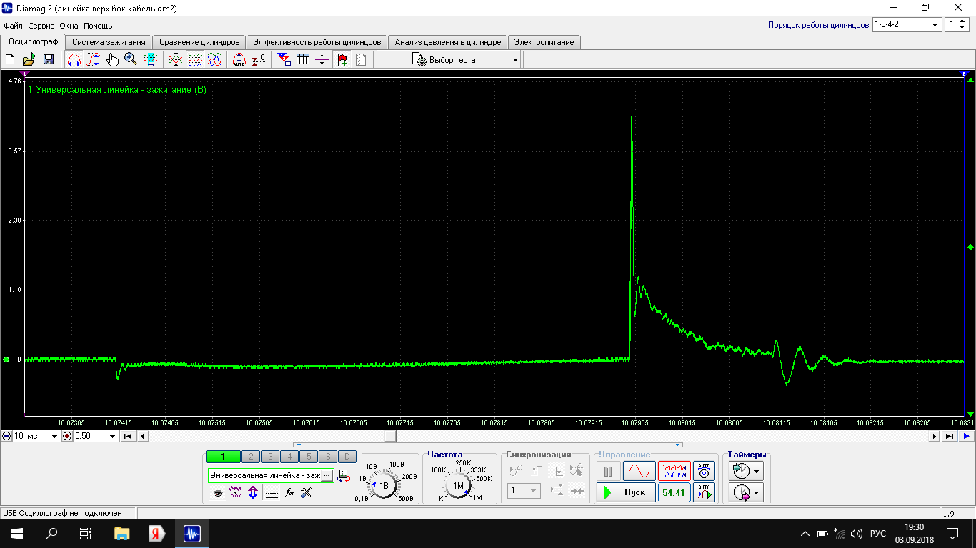

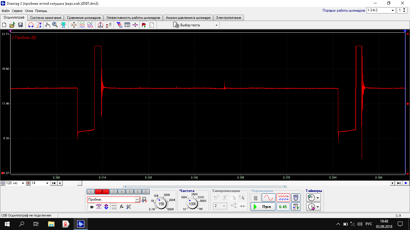

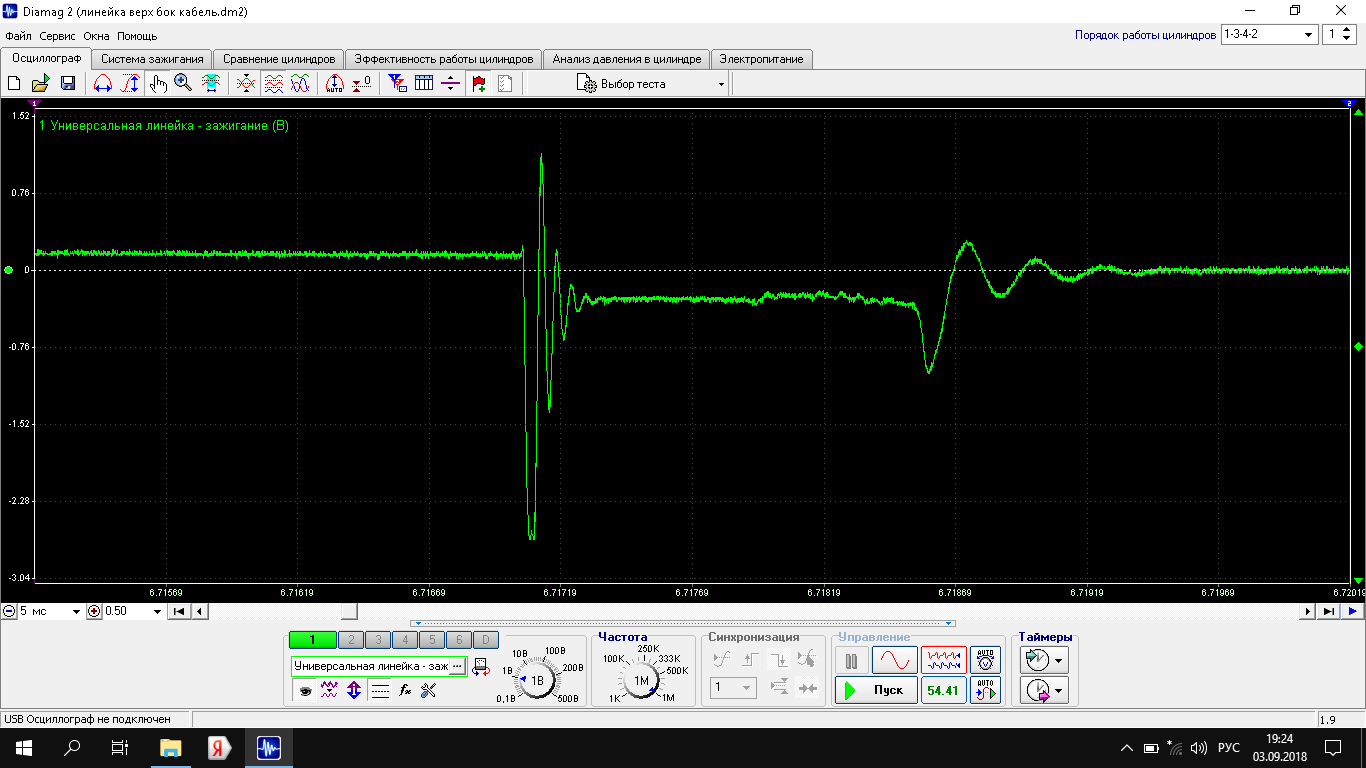

По умолчанию Re: Троит на хх
Сообщение от Abeev1 Посмотреть сообщение
Я бы все таки рекомендовал добиться нормальной осцилки по искре. Я снимал емкостным датчиком. То, что у Вас получилось с искрой мне не нравится, мало похоже на то, что должно быть.
Сегодня позанимался своей машиной.Выкладываю скрины.Первый снимал линейкой прикладывая сверху катушки(катушка вставлена как положено),сигнал не тот.Второй снимал сбоку катушки (максимально близко к головке блока) вроде то?И третий иглой в фишку.Получается с наших катушек лучше снимать сигнал сбоку.Жду комментариев и возможно советов.
Что то близкое на 2 м скрине. На остальных катушках не снимали ?
