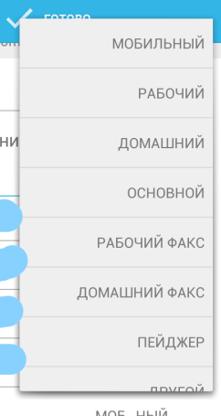

Разгадал у себя секрет с отображением имени при входящем звонке.
В телефоне у меня есть несколько типов номеров абонента:
Опытным путем установил, что при установке разных типов номеров абонента:
если тип номера "Мобильный" отображается НОМЕР звонящего,
если тип номера "Рабочий" - отображается ИМЯ звонящего,
если тип номера "Основной" - абонент ИСЧЕЗАЕТ из телефонной книги магнитолы совсем.
С остальными типами номеров не экспериментировал, т.к. мне это уже не важно.
Написание номеров абонента на +7 или 8 влияния не оказывает.
У абонента магнитола видит только 2 номера, если номеров больше, их с магнитолы выбрать не удается.

Сообщение от Rinatma Посмотреть сообщение
На 2-х симочных телефонах этот метод не подходит
