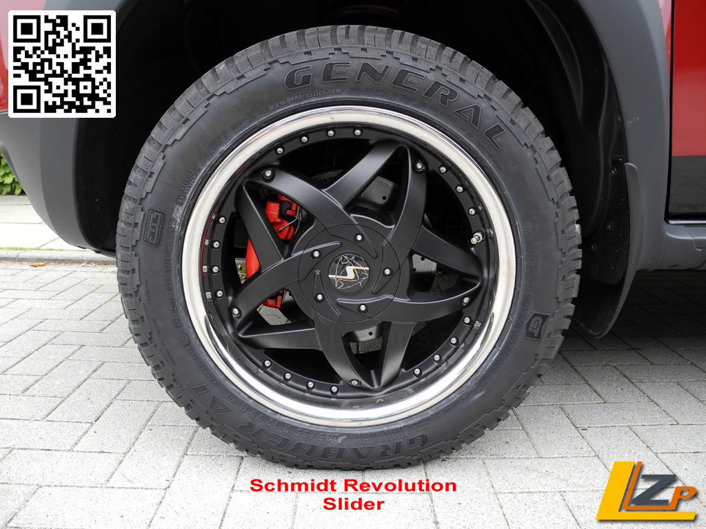

Красота это страшная сила.... обратите внимание на брызговики

Старый 02.03.2014, 13:05   #3910
1410
Аватар для 1410
Онлайн: 1410 вне форума
Был(а): 03 апр 2019 12:37
Адрес: тула
Автомобиль: стандарт
а ссылка есть на диски.
как понял 17?
Старый 02.03.2014, 13:08   #3911
Panzerschreck
Аватар для Panzerschreck
Был(а): 22 фев 2025 20:19
Адрес: Жуковский МО
Сообщение от 1410
как понял 17?
http://www.lzparts.de/index.php?page=product&info=914
