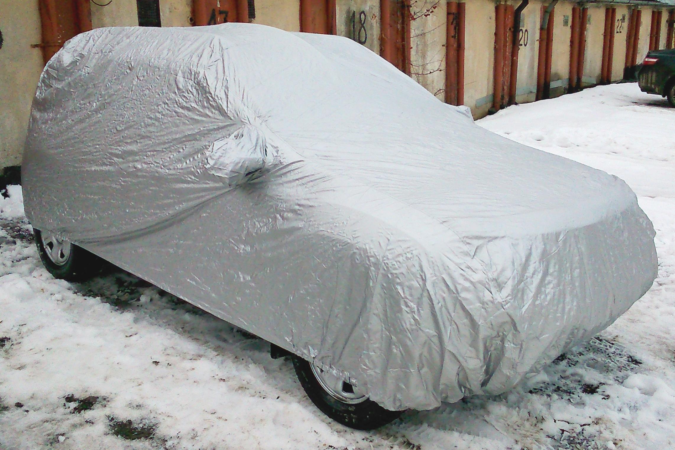

Решился купить для своего Дастера тент фирмы "Защитные тенты.рф". Машину оставляю под открытым небом на охраняемой стоянке. Зимой часто приходится буквально откапывать щеткой. Корпус постоянно в ледяных потеках. Из-за недавнего перепада температур все двери были заморожены растаявшим снегом с крыши. Сейчас меньше чем за минуту скидываю все что на машине. Летом думаю не будет проблем с духотой в салоне и загаженным птицами кузовом. Чехол легко стирается.
Тент сшит из ткани напоминающей ткань зонтов, только чуть плотнее. Тент двухсторонний, одна сторона серебристая, а вторая черная (можно выбрать другой цвет). Стягивающие завязки расположены у колес, для подстраховки можно привязать к дискам, чтобы ветром не сняло. Одевается без проблем. Производитель утверждает, что в мороз остается эластичным. Я доволен!!)))
У этой же фирмы купил чехлы для колес, с вставкой против шипов. Коридор в квартире перестал быть похожим на гараж ))

Зимой практичней использовать более тёмные тенты. Они на солнце прогреваются значительно быстрее. И значительно быстрее от инея сомоизбавляются.
Плюс: Я шью тенты на машины более плотно, чем тент на вашем фото. Так ткань меньше трепещится на ветру. И от этого защитные покрытия ткани больше времени служат.

Внутренняя сторона черная, можно вывернуть. Я накрываю серебристой стороной наружу, так как у меня соседи с тонированными стеклами, и приезжают ночью, боюсь не увидят )))

Я бы не сказал, что он свободный, напротив в самый раз. Да, местами под тентом есть небольшая прослойка воздуха, но это обеспечивает циркуляция воздуха, лучше просыхает под ним, да и меньше вероятность, что зимой примерзнет.

Так ты купи в швейном магазине световозвращающие полосы. Да. ты понял о чём я говорю. Например. у ГАИшников на желетках такие полоски нашиты. И ты пришей на свой тент. Чтобы защита от дураков. Эти полоски на много круче отсвечивают чем серебрянка.
Чтобы тент не примёрз, нужно использовать ткани, которые с внутренней стороны имеют плёнку. Я , конкретно, применяю ткани с полиуретановым слоем. Миллион процентов. что не примерзает. Бывает, что иногда, в некоторых точках чуть прихватывается оставшимися жирными каплями воды. Но, тент очень легко отклеивается от этих примерзаний.
Кстати, тут нужно ещё раз сказать ДЛЯ ВСЕХ: "Люди. не накрывайте машины зимой тентами с слоем "спайнбола" (мягкой ткани, как некоторые говорят) на внутренней поверхности тента! Примёрзните когда-нибудь. Или порвёте этот свой мягкий материальчик, которым некоторые так гордятся""."
