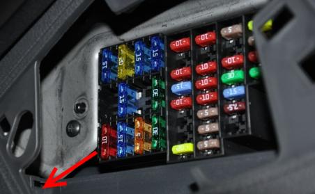

Вчера ставил под предохранители РХО-22.
Выскользнул из пальцев предохранитель и упал в дырку...
Вопрос как его теперь достать? дырка судя по всему не сквозная...

Не помню как там, но попробуйте залезть со стороны салона, может быть доберетесь. По крайней мере именно к блоку предохранителей там свободный доступ, а вот ниже что - не помню.

Здравствуйте . господа. Дайте совет. Постоянно перегорает предохранитель 30 а зеленый на предыдущем фото второй снизу . Я так понимаю отвечающий за скорость обдува. Предпосылки таковы : Включаю кондер и ставлю на 4 скорость вентилятора.Причем на обогреве с кондером не перегорает только на холод. Ну и соответственно с включенной печкой на холод и обогрев тоже норма . Это же 4 скорости у кондея нет ? На сервисе сказали что непонятно все проверили ничего не перегружает. Дайте совет. может кстати и на ... ли , что проверили . А самое интересное еще и денег содрали за замену предохранителя. Вообщем на что давить если что ... Привилеж дизель .Зараннее спасибо
