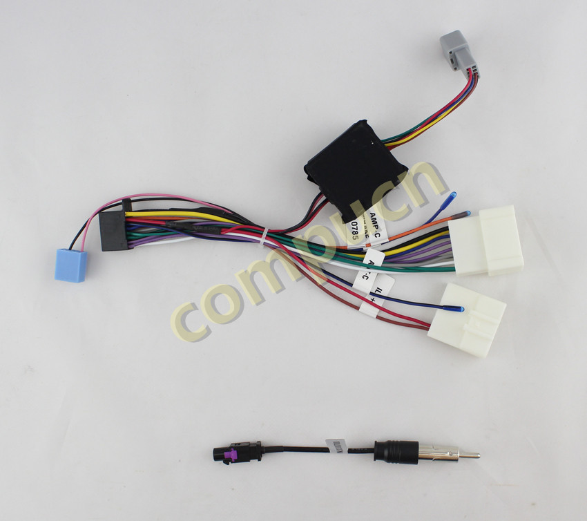

Подскажите распиновку этого разъёма .Для чего чёрная коробочка ,синий и серый разъём ? Заказывал и устанавливал S100 своим хорошим знакомым . Всё работает кроме кнопок на руле .Кнопки не программируются . В белом узком разъёме S100 всего 2 провода , в ответном разъёме (Duster без ESP) не меньше 8 . Может здесь собака зарыта.

domovoy177, так серый разьем выходящий из черной коробочки втыкается в разьем подрулевого джойстика, а в голубом как раз два провода которые втыкаются в шарманку.
Значит мой косяк .Пойду ещё раз всё проверю.
Проверил - нашёл.Чёрный разъём в проводке Дастера вставил в серый разъём магнитолы . Ура всё работает !
