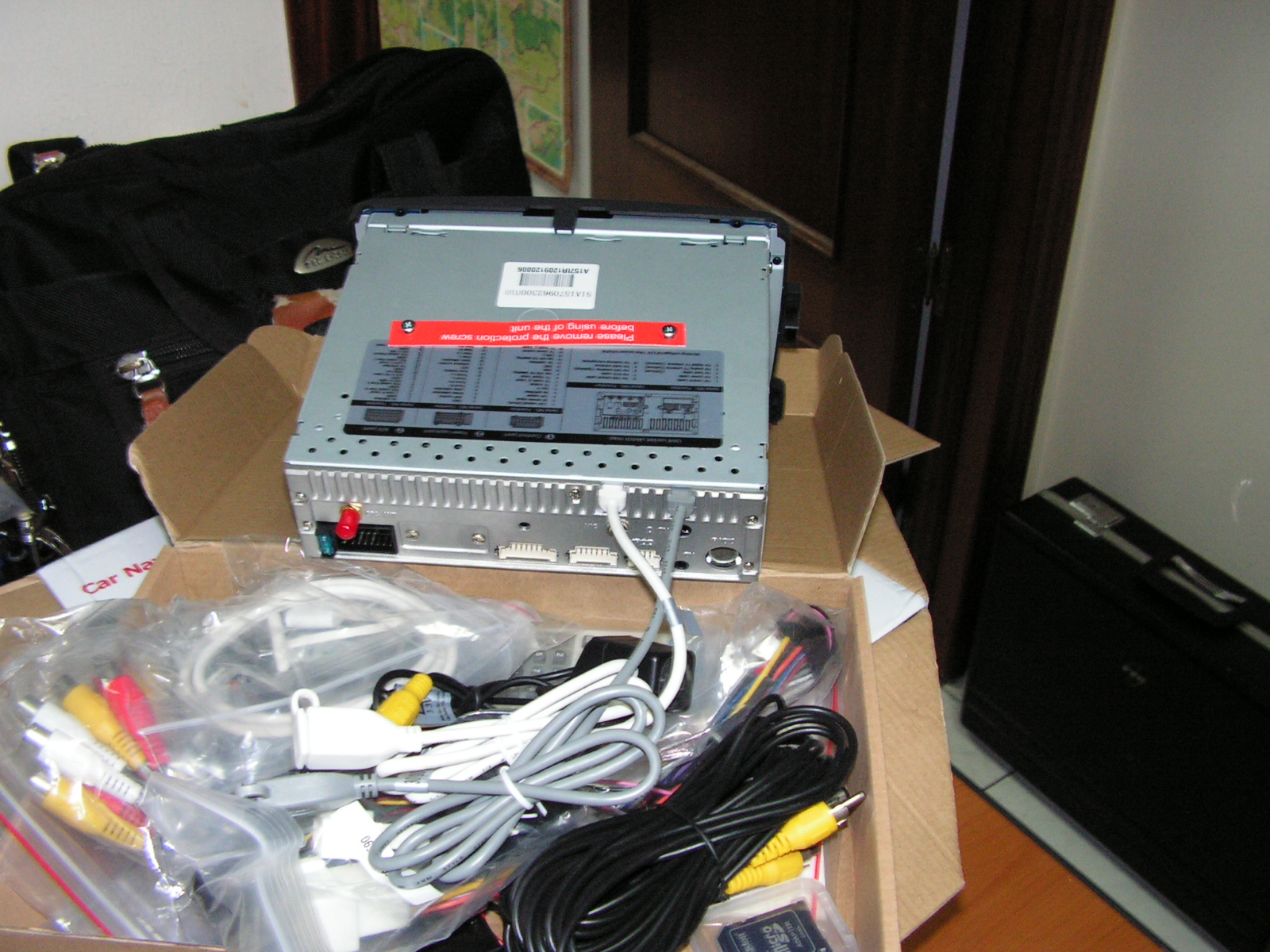

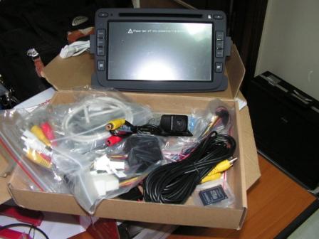

Я дико извиняюсь, сегодня из китая пришла магнитола.
Начал вспоминать , как снять консоль и не могу вспомнить. Здесь где-то были фотки, кто помнит на какой странице подскажите.

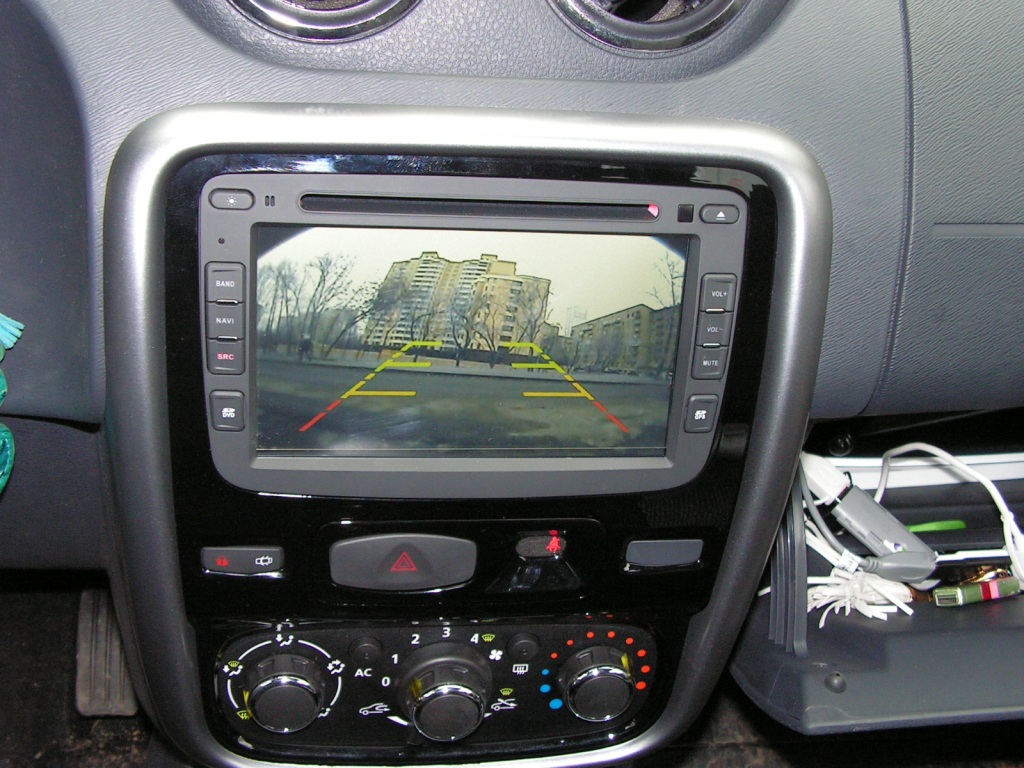

Установка девайса особых трудностей не вызвала. Особенно порадовало, что ничего не надо придумывать с подрулевым джойстиком, все заработало на раз-два. В комплекте с пришел выносной микрофон, это лучше чем встроенный в корпус магнитолы, но я захотел оставить штатный, тот что находится рядом с плафоном освещения. Но пока от этой идеи я отказался, так как к штатному подходит три провода , а у присланного два (потом разберусь). Уважаемый продавец прислал две микро SD карты, одну для мультимедии, а другую для навигации и даже положил адаптер для подключения их к ПиСи. Навигация супер, по умолчанию включился Навител, антенна GPS помещена под торпеду в районе спидометра. В пасмурную погоду сразу нашел 7 спутников (отличный показатель). Был подключен заранее приготовленный мегафоновский модем и через минут 5 я уже видел пробки в городе герои Москве. Чуть позже я подключил к компу карточку с навигацией и был приятно удивлен, на ней находился кроме Навитела еще и IGO Primo. Карты в обоих прогах новые -этого года. Так что кому какая навигация нравится, в настройках аппарата выбираете и приятных дорог.

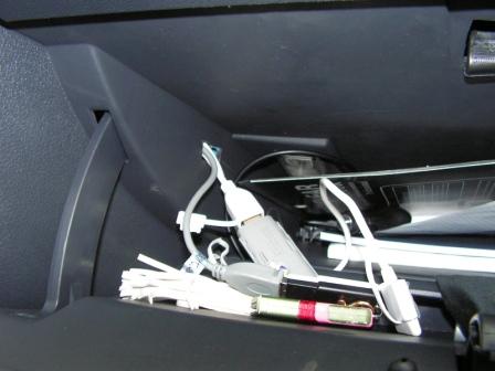

Хвосты для айфона, 3G модема , USB флешки вывел в ящик для, перчаток для чего вырезал отверстие, проблем никаких не возникло. В дальнейшем хочу USB разъем для флешки сделать рядом с прикуривателем, чтоб удобнее было менять во время движения, место уже присмотрел там.
При прокладки кабеля для камеры заднего вида возникли проблемы в одном месте , а точнее в двери багажника. Слишком далеко нужно протащить кабель в скрытой плоскости, но через 20 минут проводка была готова и опробована питание подключено в месте хранения домкрата к разъему фонаря, а точнее к лампе заднего хода. Выскажу свое субъективное мнение: в прошлый раз для автомобиля солярис также была куплена камера в чайне, вот та камера лучше чем, данная. Лучше обзор а точнее градус обзора. И еще , на дастер пришлось извращаться с установкой, так как эта камера предназначена для легкового бампера. Она при простой установке показывает прямо, а так как я установил ее над номером, она плохо видит низ и мне пришлось извращаться чтоб повернуть ее к земле. Думаю , что потом поменяю ее, если не забуду.

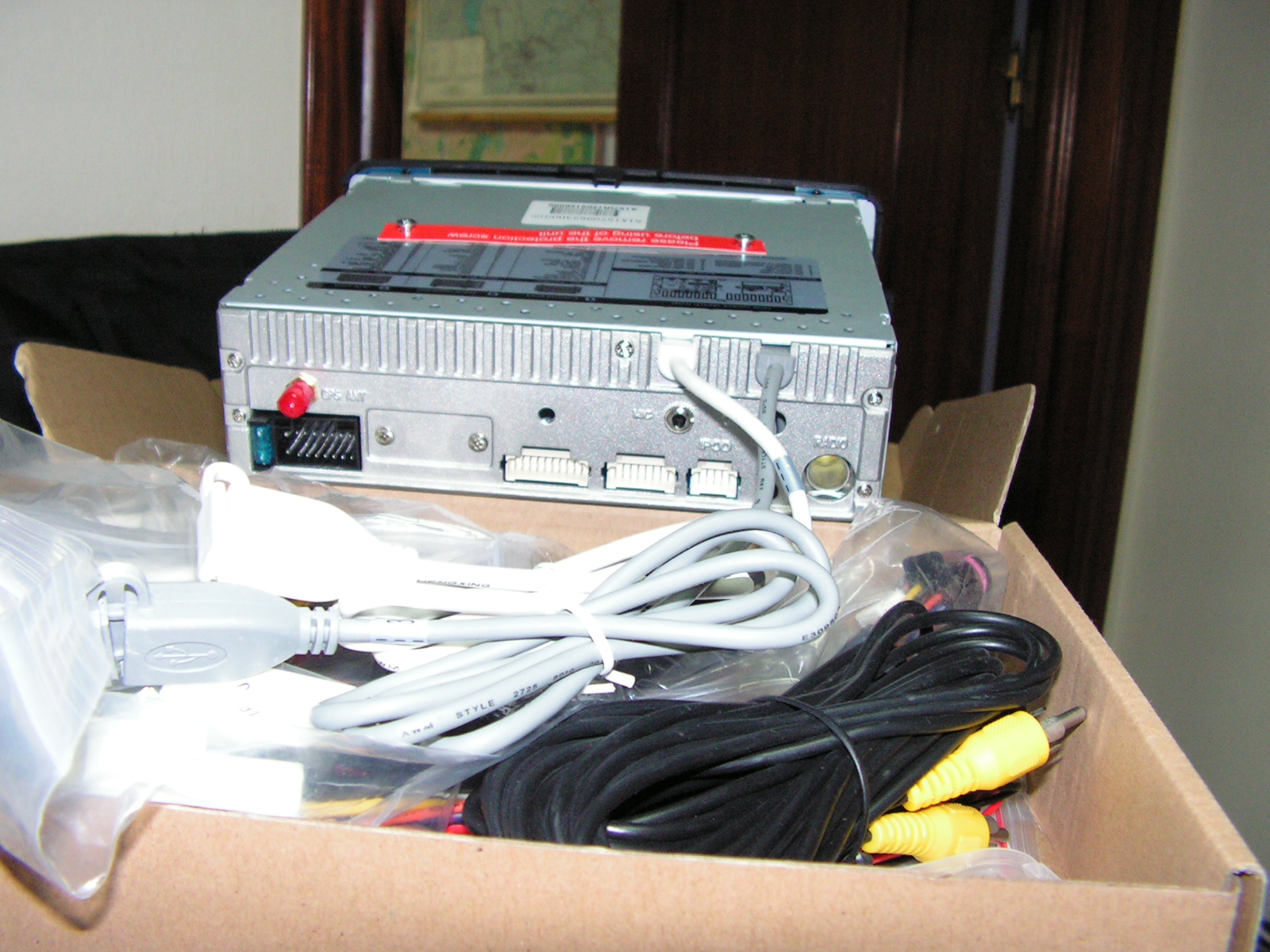

Olejman, Сама магнитола 1din, меня это раньше смущало. Пока я 2din не вскрыл и не увидел , что там полно свободного места. И еще один момент, пака ставил ее и она была включена я не заметил у нее сильного нагрева. Меню русифицировано(кстати там очень много языков в меню). В комплекте шли две флешки SD одна для музыки, другая для навигации на ней две программы IGO prima и Navitel с поддержкой пробок.
