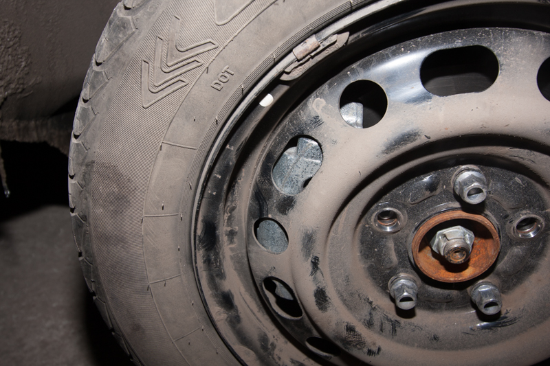

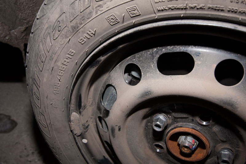

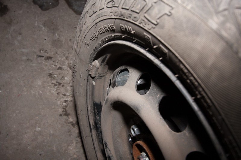

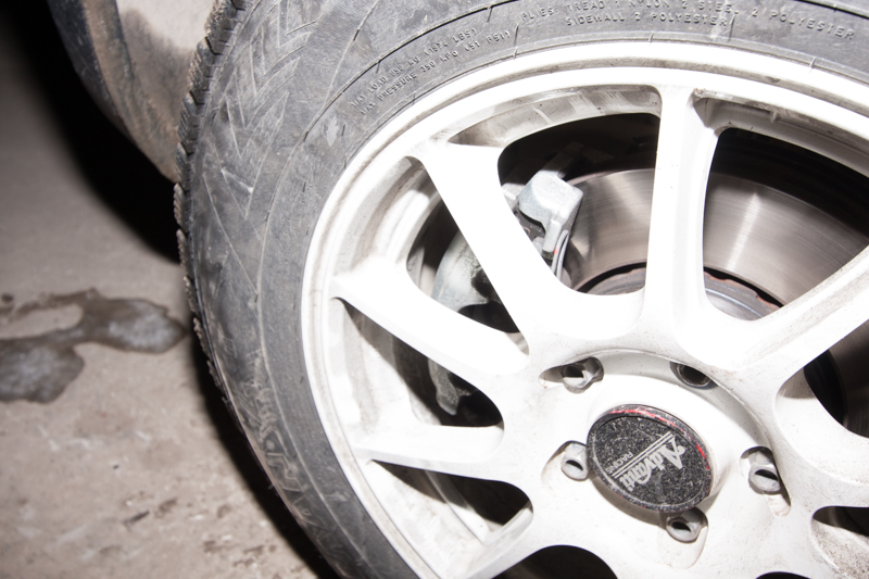

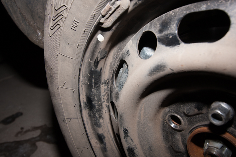

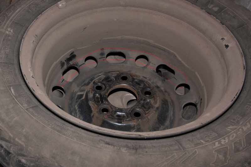

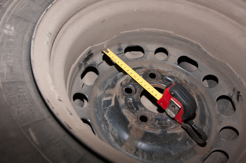

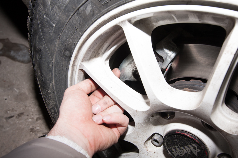

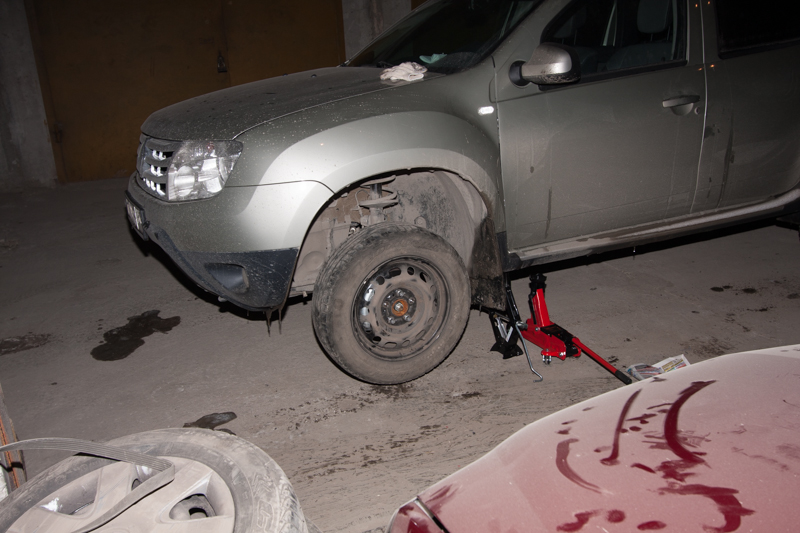

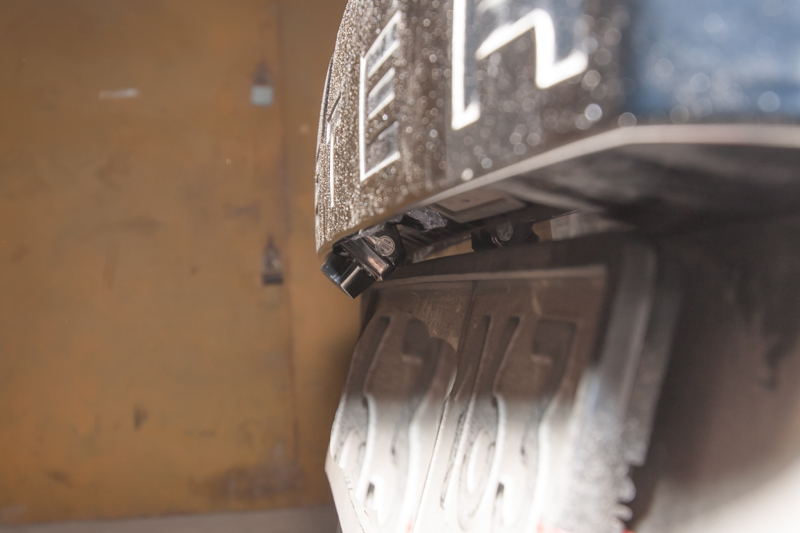

Примерка дисков 15
Специально для страждущих бездорожья и злой резины, примерил диски 15.
Вводные данные. Дастер 2л автомат передний привод. Диски, на которых приехала мазда3 1,6 из японии, штамповка R15/ 6 x 15 / ET52.5 / PCD5x114.3 / Dia: 67,1 мм.
Результат. Диск не встал, уперся в суппорт, возможно причиной стал вылет. Не хватило примерно 2мм чтобы притянуть диск (на штамповках не подлезть чтобы точно увидеть), ну и несколько мм в запас от суппорта. Т.е. на вскидку нужны диски с вылетом минимум 45, при этом нужно обратить внимание на форму диска.
фото тут
Видно что до обода запас еще есть, мешают исключительно "спицы".
Просто фотка, резина 195/65 15
Место контакта диска с супортом
Для сравнение литье 16 с вылетом 45
Фото с рулеткой, может будет чемто полезно.

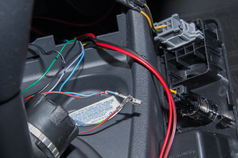

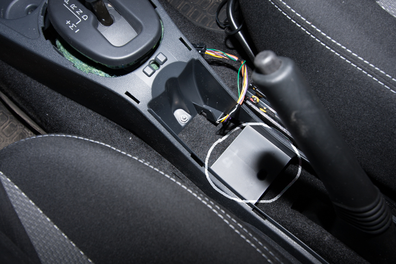

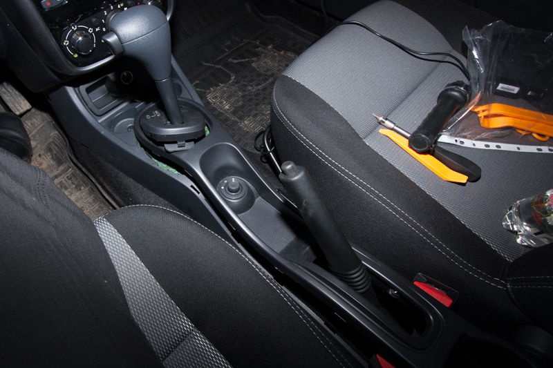

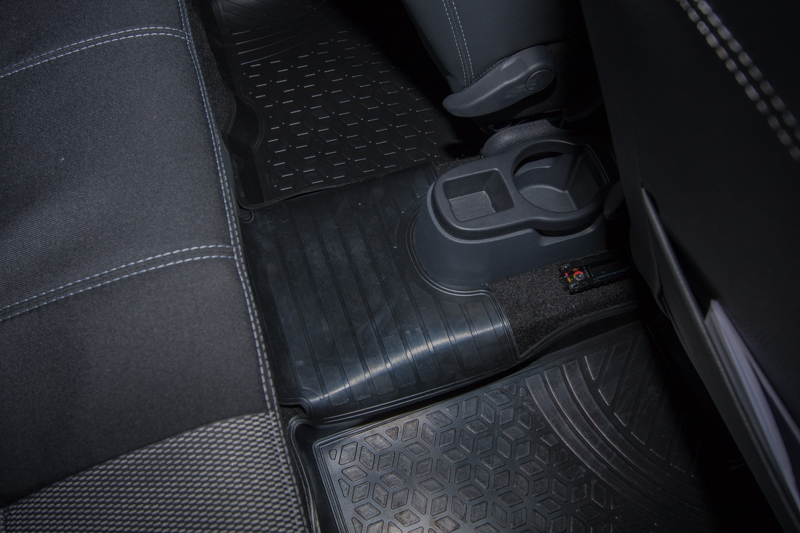

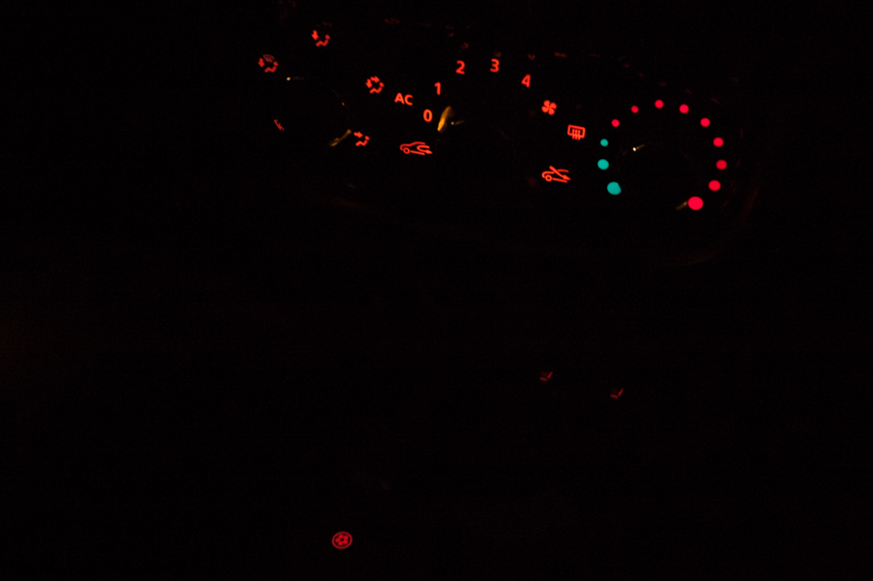

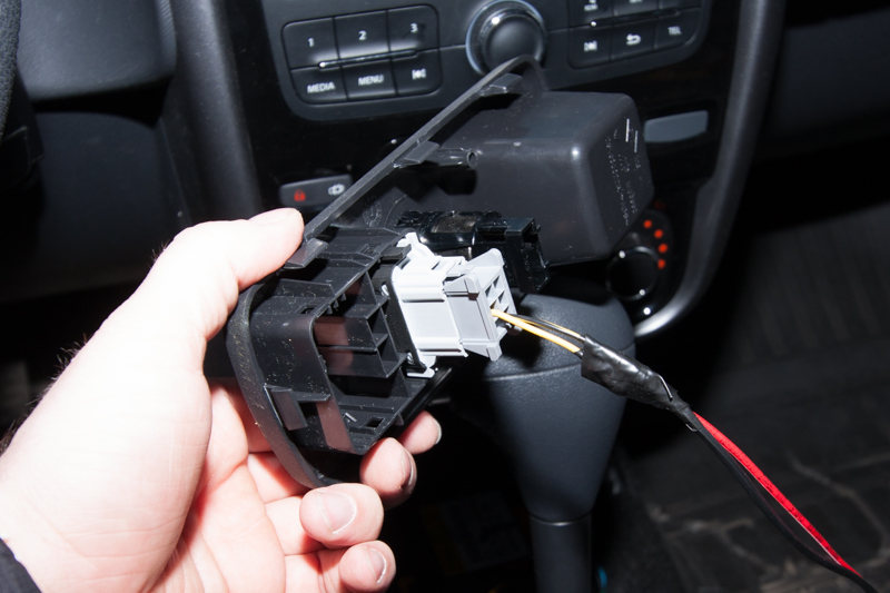

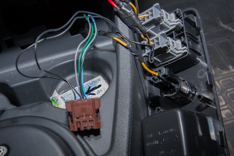

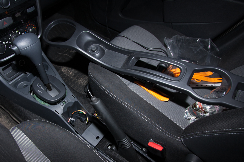

*** 01.03.2014 - 02.03.2014 630км ***

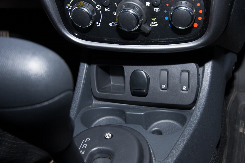

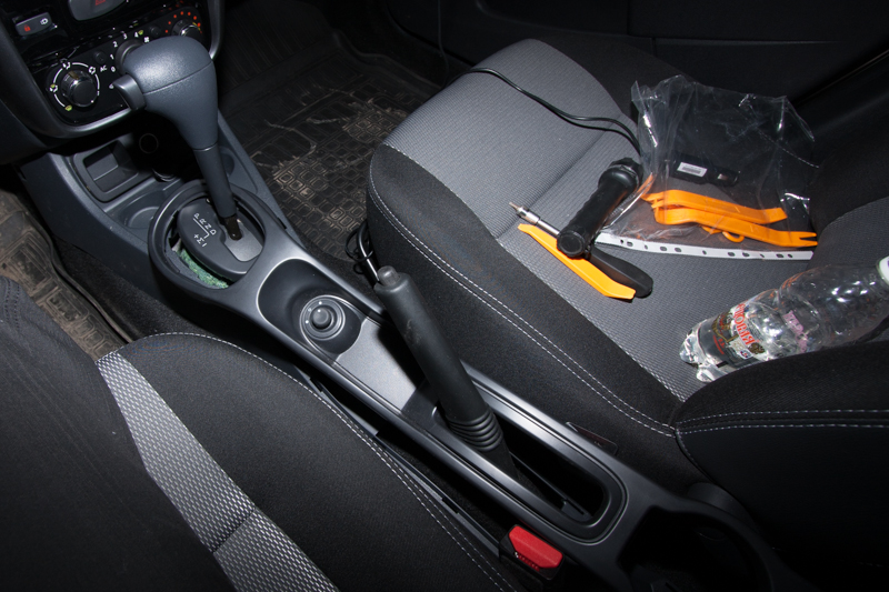

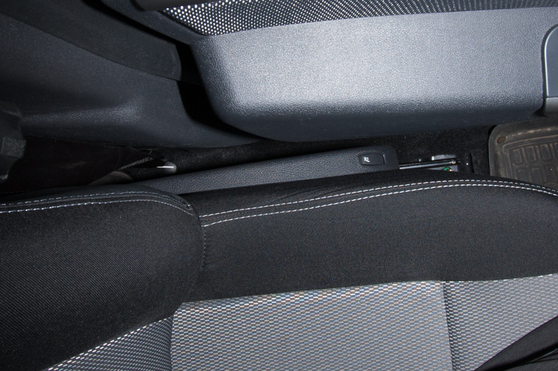

Перенос кнопок включения подогрева сидений.
Ну и как вот этим пользоваться?
Почему сразу нельзя было установить эти кнопки в более доступное место?
Почему сразу нельзя было активировать подсветку кнопок, как это со временем произошло с кнопками стеклоподъемников?
Ну и ладно, сами сделаем. Вобщем то при покупке авто уже знал что буду это делать. Ну и в помощь пару тем с этого форума http://www.dusterclubs.ru/vb/showthread.php?t=3152 http://www.dusterclubs.ru/vb/showpos...&postcount=462
Блок кнопок из панели извлечь не удалось без снятия центрального тоннеля, а снять тоннель на машине с акпп оказалось забавной головоломкой.
***остальной текст и фото***

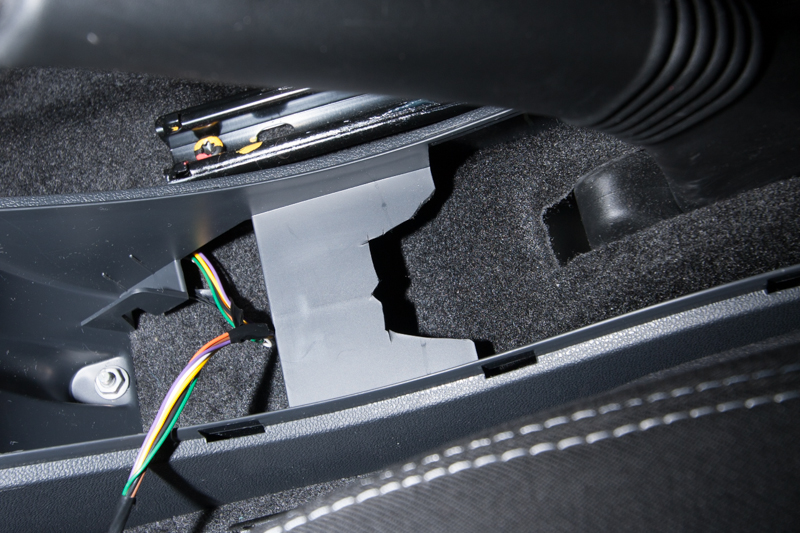

Для начала надо расстыковать все панельки
Панель с индикацией передач просунуть в большую панель
После чего, не без труда, снимается большая накладка
Остается снять основной тоннель, и очередная головоломка, мешает ручник, а точнее планка для жесткости тоннеля.
Как вариант можно было прослабить ручник но было лень. И даже не знаю как но все таки удалось его снять.
Оставалось нарастить провода, затарился клемочками и колодками, хотел делать по человечески, но клемник куда то задевался и с количеством колодок чутка промахнулся, а подумав вообще не понял зачем я хотел собирать на клеммах Скрутки наше всё.
Первая кнопка на месте, да и вторая на подходе.
При обратной сборке покрамсал тоннель
Почти собрал, полностью защелкивать не стал, т.к. нужно еще подсветку сделать. Мдаа качество такой что кнопки в своих гнездах сидят по разному... У одной зазор сверху, у другой снизу.
Подсветку делал от габаритов, но незадействованного провода на фишке прикуривателя не оказалось. Но зато нашелся бесхозный разъем у которого нужный провод оказался в наличие, его и взял.
Извлек из колодки проводок вместе с клеммой для установки ее в штатную кнопку обогрева, и подвязал проводок для второй кнопки.
И вот так невзрачненько они светятся
Итоги. Подсветка кнопок включается при включении габаритов, но гаснет при включении подогрева. Наврятли буду это исправлять т.к. за рычагом акпп их практически не видно, и после исправления эстетического удовольствия мне это не принесет. По удобству пользования тоже особо ничего не изменилось, разница лишь в том что кнопки видно и не нужно их искать на ощупь.

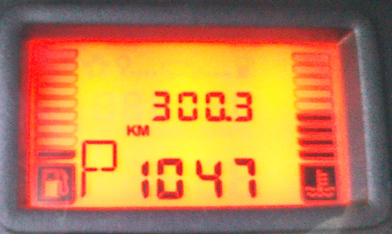

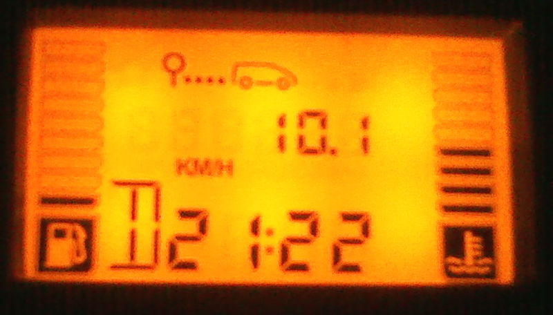

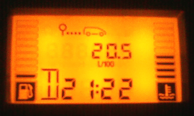

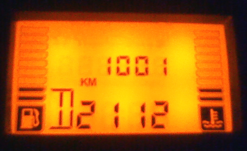

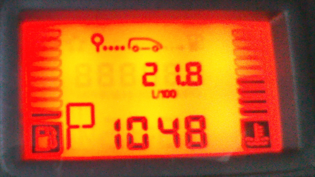

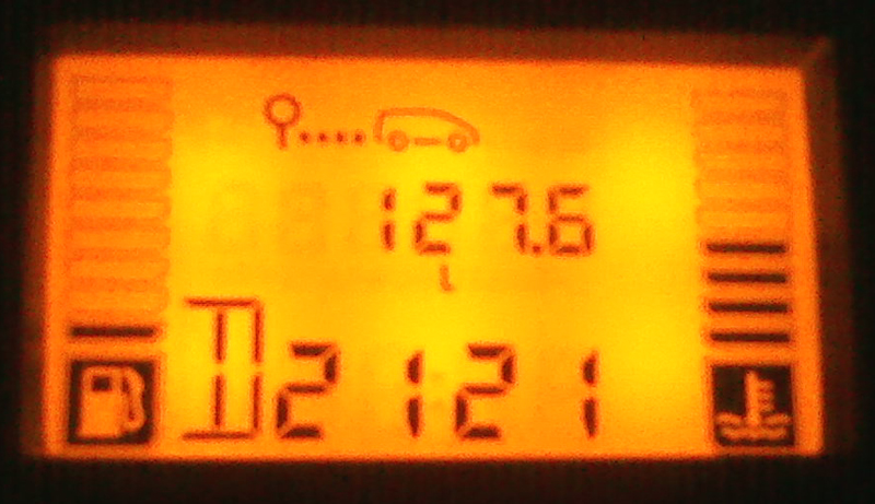

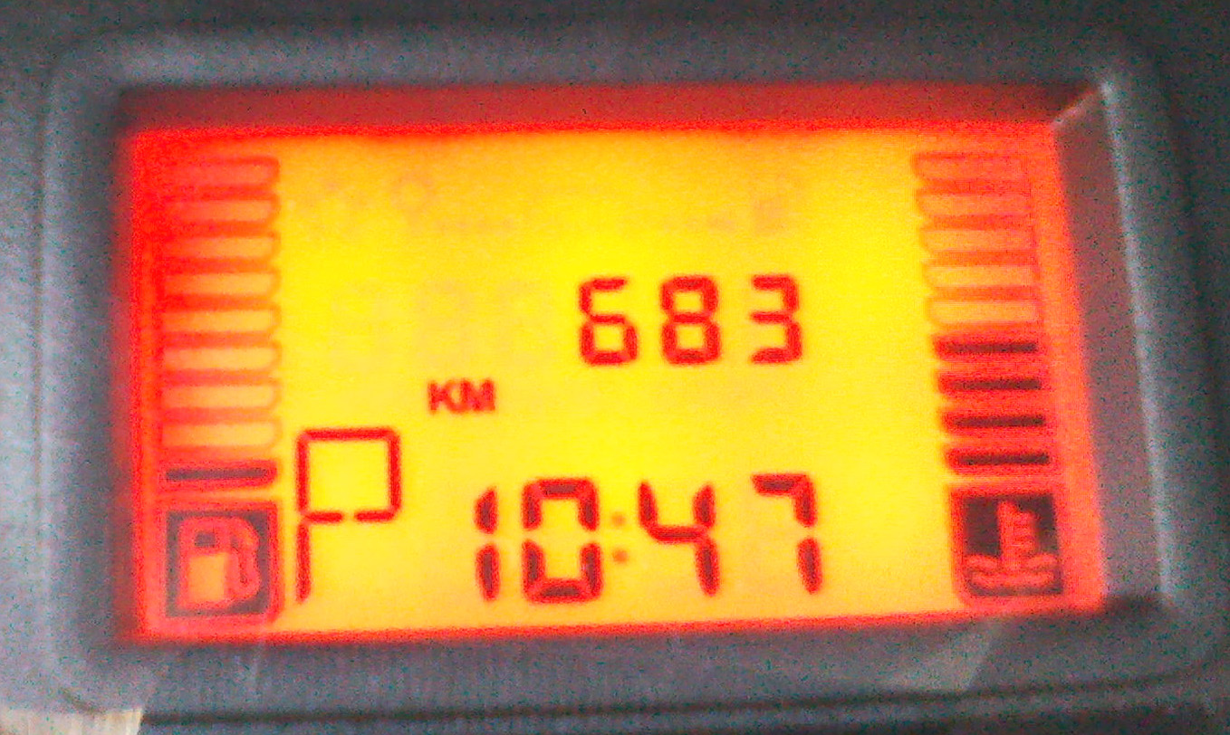

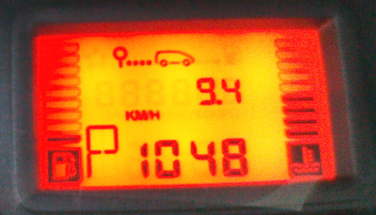

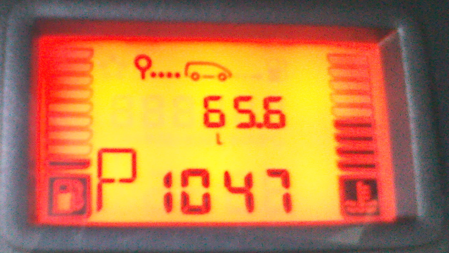

Вторая отсечка расхода
Заправляюсь при остатке "одна палка". С последней отсечки было две заправки, т.к. первый раз пришлось заправляться при двух палках.
Режим езды, первая неделя - средняя смена, собрал все пробки, расход подскочил до 22,5л при средней скорости 7кмч. Вторая и часть третьей недели - крайние смены, почти без пробок, в виду отсутствия пробок не смог удержаться от "умеренного" отжига, или не очень умеренного ))) не могу тошнить по пустым дорогам, самого тошнить начинает. В результате средняя скорость возросла до 9,4 кмч, а расход упал до 21,8. Картину испортили выходные в гараже т.к. практически 10 часов тупо молотил на холостых. Да и автозапуск около часа в день тоже картину не улучшает.
Общий пробег
Заправлено по чекам 64л. Сожжено по данным БК 65,6л. Довольно точно считает.
Проехал на этом топливе 300,3км
Средний расход и средняя скорость по данным БК 21,8л/100 , 9,4кмч
Комп сбрасывать не стал, чтобы средние стали еще более средними. Комп довольно адекватный и менее инертный чем на мазде.

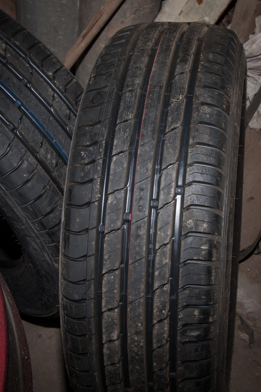

Наконец то разрешился вопрос с летней резиной
Для мазды выбор резины был достаточно прост, гонка либо комфорт, для дастера добавился и третий вариант - внедорожъе. Пусть 4х2, пусть автомат, но клиренс провоцирует залезть туда куда на пузотерке бы не полез.
Не давал покоя и размер дисков которые также предстоит выбрать, 17 и 18 очень дастеру к лицу, да и выглядят такие диски намного лучше чем 16 и при этом стоят не дороже чем 16, а вот цены на резину даааа...
Рынок летней бу резины пока еще мертв. а шинные центры в это время устраивают распродажи с очень заманчивыми скидками, а жажда халявы она такая... заставляет торопиться.
Оценив свои возможные летние маршруты, так и не придумал места где бы мне пригодилась резина позубастей. Остановил свой выбор на обычной "асфальтовой" резине, но нужна была очень мягкая и комфортная резина, а шинные центры хоть и устраивают распродажи, но в наличие летней резины нет чтобы пощупать, все под заказ.
Опуская размышления о муках выбора... и так уже много букв, перейду сразу к сути.
Финалистами выборов стали: по советам местных старожил Michelin Latitude Diamaris, Michelin Latitude Cross, но для просмотра в живую их нигде небыло, да и вылезали из бюджета даже со скидками. Nokian Hakka SUV которые не особо то и мягкие.
И случайно найденные в одном из шинных центров Nokian Nordman SX, которая в размере 215/65 16 имела рисунок протектора Nokian H/V (вообще нокиановцы жгут с рисунками протекторов в зависимости от размера), и была достаточно мягкой.
На следующий день взяв денег, отправился в шинный центр с твердым намерением купить Nokian Nordman SX. Но перед выездом, заглянув на сайт магазина , увидел в наличии три интересующих меня варианта Nokian Nordman SX, Nokian Hakka SUV, Nokian Hakka Blue. Вот так удача, все варианты одновременно можно сравнить и ощупать .
SX и Blue примерно похожи и те и те достаточно мягкие, но разный состав резины ощутим, Blue конечно понарядней, а за SX чувствуется чтото устаревшее и удешевленное. Отправил менеджера за последним вариантом -SUV, который был на складе а не в торговом зале. Довольно долго менеджера небыло, и вот он выкатывает... Nokian Hakka Blue ... Я сам говорит запарился искать, искал по рисунку, а оказалось, что Nokian Hakka SUV в размере 215/65 16 102V имеет рисунок Hakka Blue
И практически такая же мягкая как Hakka Blue (в отличие от полноценной Hakka SUV), ну нету в составе резины какойто смолы какойто канадской елки, да и шут с ней, ну резина чуть потолще т.к. SUV, блин так это то что надо и цена торт, правда не в этом магазине.
Руки в ноги... на работу и в инет ждать "Счастливый час" в прямом смысле, такая вот акция в одном из самарских магазинов, один час в течении рабочего дня, в неизвестное заранее время, в течении которого, оформление инет заказа дает скидку 14%.
В итоге забрал сегодня четыре баллона Nokian Hakka SUV 215/65 R16 102V XL по 4290р. за штуку

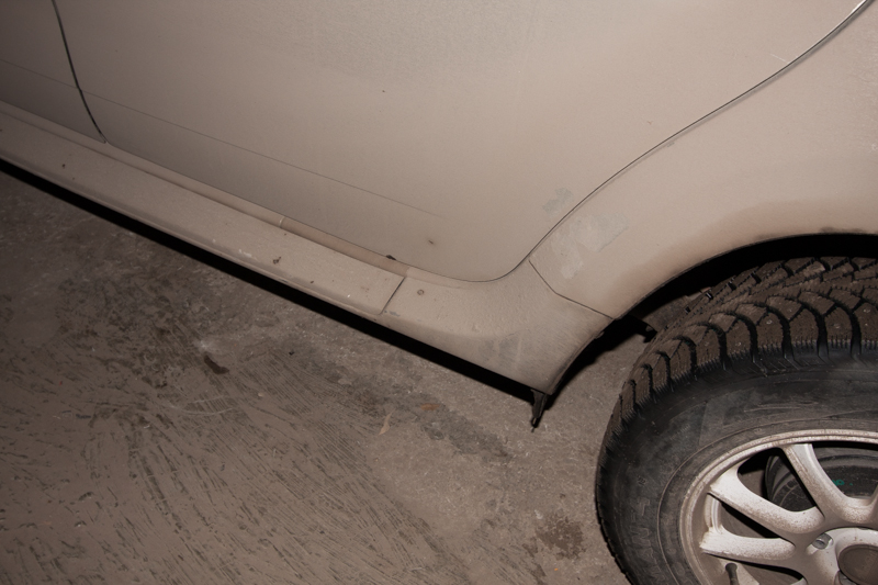

Небольшой отчет по брызговикам "ДАСТЕР-ГАРД"
Прошло две недели после установки гардов. Начались оттепели и грязюка, к машине в плане удаления грязи не прикасался. Машина покрыта равномерным слоем грязи от грязевой взвеси, нету шматков грязи и локальных отложений большого количества грязи.
Жаль не фоткал состояние порогов и стекол до установки гардов, их состояние удручало, плюс колеса с большим вылетом тоже усугубляли ситуацию. Пороги оттирал снегом практически каждый день когда ставил машину на парковку.
Текущее состояние можно оценить по фоткам. В целом я очень доволен, особенно если сравнить как была уделана машина за два дня с обычными брызговиками, и как уделалась за две недели с гардами.
***ФОТО***

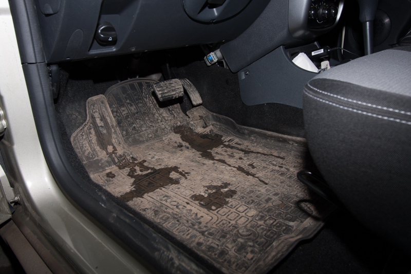

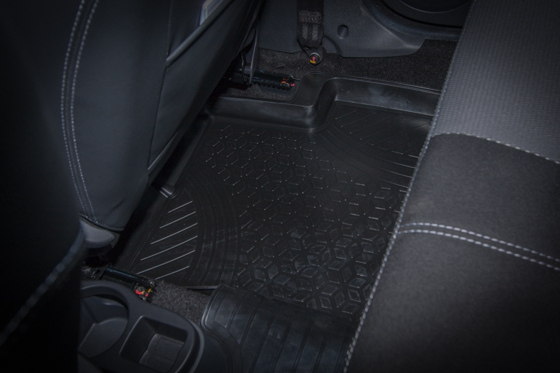

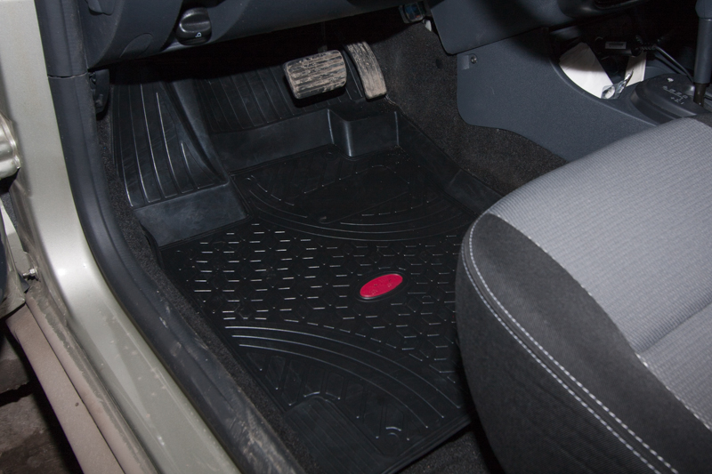

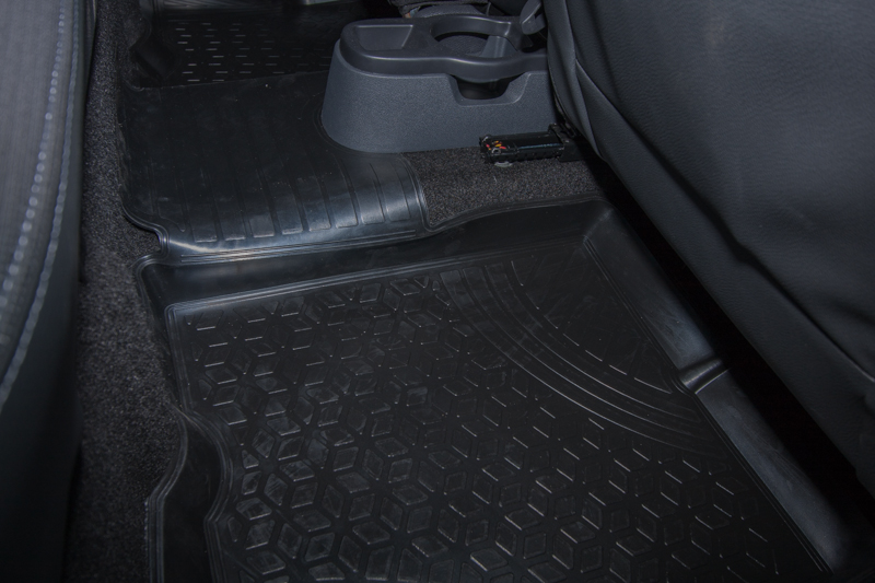

Постелил коврики "Агатек"

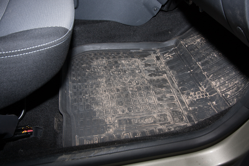

Не стал покупать коврики во время ожидания машины, дабы примерить интересующие варианты по месту, взял во временное пользование коврики из отцовского логана, заодно будет с чем сравнить.
Реношники крепко подгадили с формой пола на водительском месте, нафига этот трамплин и грязесборник под педалью газа? Из-за него и основной трабл с подбором ковриков. То хлястик мешается, то грязь летит, то цельной коврик не дает педаль в пол вдавить.
Себе решил ставить целиковые, на выбор либо "Резкон", либо "Агатек". Резкон чем то не понравился, уже не помню чем, возможно смутили невысокие хлипкие борта, плюс несовпадение "пипок" для штатных фиксаторов ковров. Агатек на местных рынках найти не удалось, но решил брать их, во всяком случае клипсы можно установить добровольно и именно туда куда нужно. Заказал в экзисте, Agatek A.005.15.K 1319,50р. Резиновые, универсальные под полный и передний привод, с закрытой полостью под педалью газа.
И по наводке zhiv'а, докуплены клипсы чтобы не елозил по полу
VAG 3C0 864 521 9B9 Клипса крепления коврика салона 2шт 47,30р.
VAG 3C0 864 523 9B9 Клипса крепления коврика салона 2шт 24,02р.
Клипсы пока ставить не стал, понаблюдаю для начала как ведут себя коврики. Логановские прилично елозили, причем даже в логане на своих же фиксаторах не держались.
***Немного фото.***
Начну с конца. т.е. с задних ковриков.
Непонятная яма у порога, может привести к выливанию грязи с логановских ковриков
Задние коврики агатек легли отлично, высокие борта должны удержать всю грязь на ковриках, центральный кусок не стал вырезать под тоннель, т.к. планирую его немного переделать, ослабил и засунул под него.
Передний пассажирский лег идеально, в ширину перекрывает больше, а в высоту меньше.
А вот с водительским ковром пичалька. Лежит конечно лучше логановского, но форма его совершенно непонятна и с формой пола не особо сочетается. Под педалью газа, вместо ямы теперь плоская прощадка, на которой лежат куски грязи, одно неверное движение и они окажутся точно там же где были бы и без этого коврика, да и мойщики наврятли будут напрягаться при извлечении коврика из салона и рассыпят эту грязь по полу. И ко всему прочему, теперь приходиться приложить усилие чтобы продавить педаль до кикдауна.
***Ещё чуть фото***
Пока вопрос водительского коврика остается открытым.

deicider, Ну теперь с такой резиной даже в лёгком бездорожье встрять можно,она же цепляться в грязи не будет ,нет? А к ковру Аготэк водительскому я привык за неделю,сейчас вроде так и надо,и грязь не сыпется под него.(вонял только долго-недели 2 на балконе просто лежал).
Старый 11.03.2014, 16:44   #34
deicider
Аватар для deicider
Онлайн: deicider вне форума
Был(а): 27 апр 2022 17:06
По умолчанию Re: deicider Самара / Privilege 4x2 2.0 АКПП Базальт / Остальное доработать напильник
Сообщение от Леон 75 Посмотреть сообщение
За шесть лет на мазде откатал вот такие резинки
ID:	48475 Нажмите на изображение для увеличения
ID:	48476 Нажмите на изображение для увеличения
В перемещениях себя не ограничивал, на природу, озера, поля, рыбалки, полевые грунтовки во время дождя, проблем никогда не испытавал. Застрял единственный раз на последней резине в раскисшем газоне(ну да, насвинячил, но и газоном то место можно назвать с натяжкой, а запарковаться ну очень приспичило) словив небольшую диагоналку и уперевшись задним колесом в бардюр. В день моего вытаскивания из этого газона, назад тросом вытащить не получилось, стаскивало на столб, но газон был свободен от запарковавшихся в тот же вечер паркетников, и я пропер вперед через весь этот газон 10м до асфальта, сказать что я был удивлен это ничего не сказать, не думал что на резине с таким рисунком можно пропереть через такую грязь.
В болота на дастере я лезть не собираюсь, комплектация не та, а легкое бездорожье термин очень относительный.

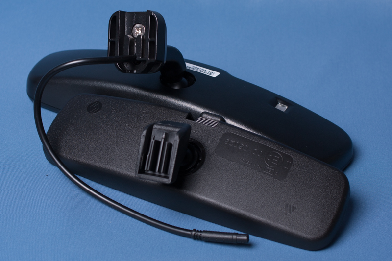

Приехало зеркало и камеры
На удивление быстро приехало, это уже третья покупка после нового года которая приезжает за 10дней.

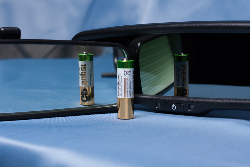

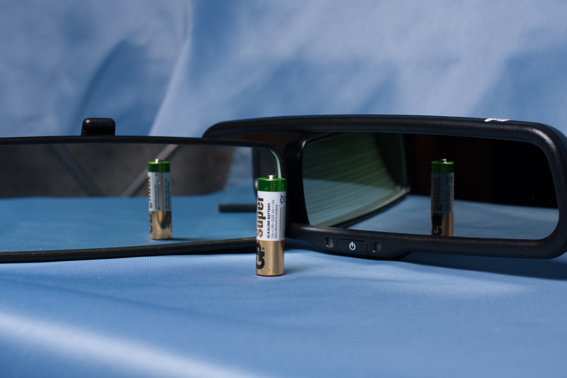

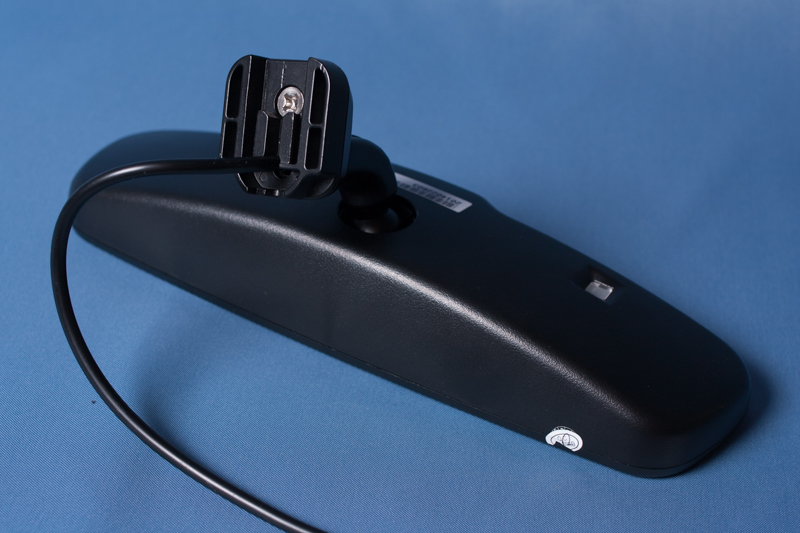

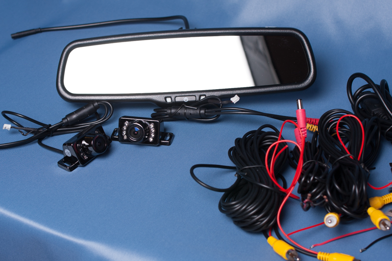

Дабы не бродить по теме, зеркало некое RVS-T1400-A от конторы Auto-Vox http://www.aliexpress.com/item/Unive...355703809.html И от них же камера RVC-CMD09 http://www.aliexpress.com/item/2013-...189087571.html

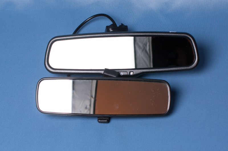

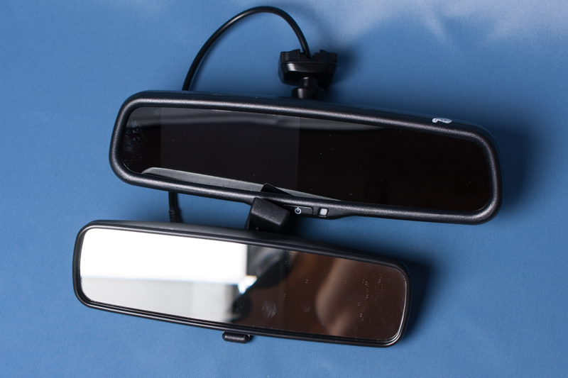

Зеркало довольно массивное и ощутимо крупнее штатного. Немного темнее штатного, но вполне приемлемо, попадались варианты и по хуже, т.е. эффект как будто смотришь в стекло затонированное пятеркой а не пятнашкой. На установленном в салоне зеркале, монитора совершенно не видно, проявляется только при определенных углах и свете, в машине я таких положений не нашел. Немного больше угол обзора, то ли небольшая асферичность присутствует, то ли так кажется из-за размера и чуть меньшего расстоянием от глаз.
Камера достаточно убогая в плане цвета, скорее из-за заточки на ИК подсветку (на старых регистраторах с ИК подсветкой аналогичный эффект). Отсутствует парковочная разметка, не знаю насколько критично, практика покажет, да и цены на камеры вполне позволяют эксперименты. ИК подсветка, не смотря на количество диодов и расположение, светит почему то узким пучком как фонарик, опять же практика покажет каково это в реальной эксплуатации. Имеется перемычка для инвертирования изображения.
Осталось дождаться выходных и все это дело установить.
*** фото самого зеркала с коментами***
Комплект (вторая камера для отца).
Само зеркало

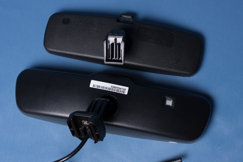

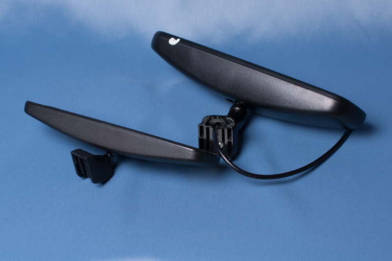

Кронштейн довольно куцый по сравнению с оригинальным. Спасает прижимной винт, зеркало висит надежно.
Сравнение габаритов. И как раз просвечивает монитор.

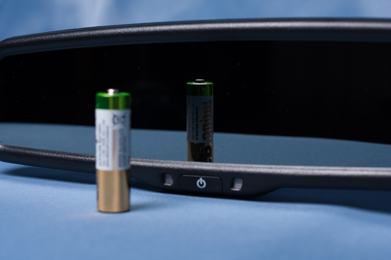

Попытался показать на сколько затемнено зеркало. Задача не простая оказалась, в реальности разница немного меньше.

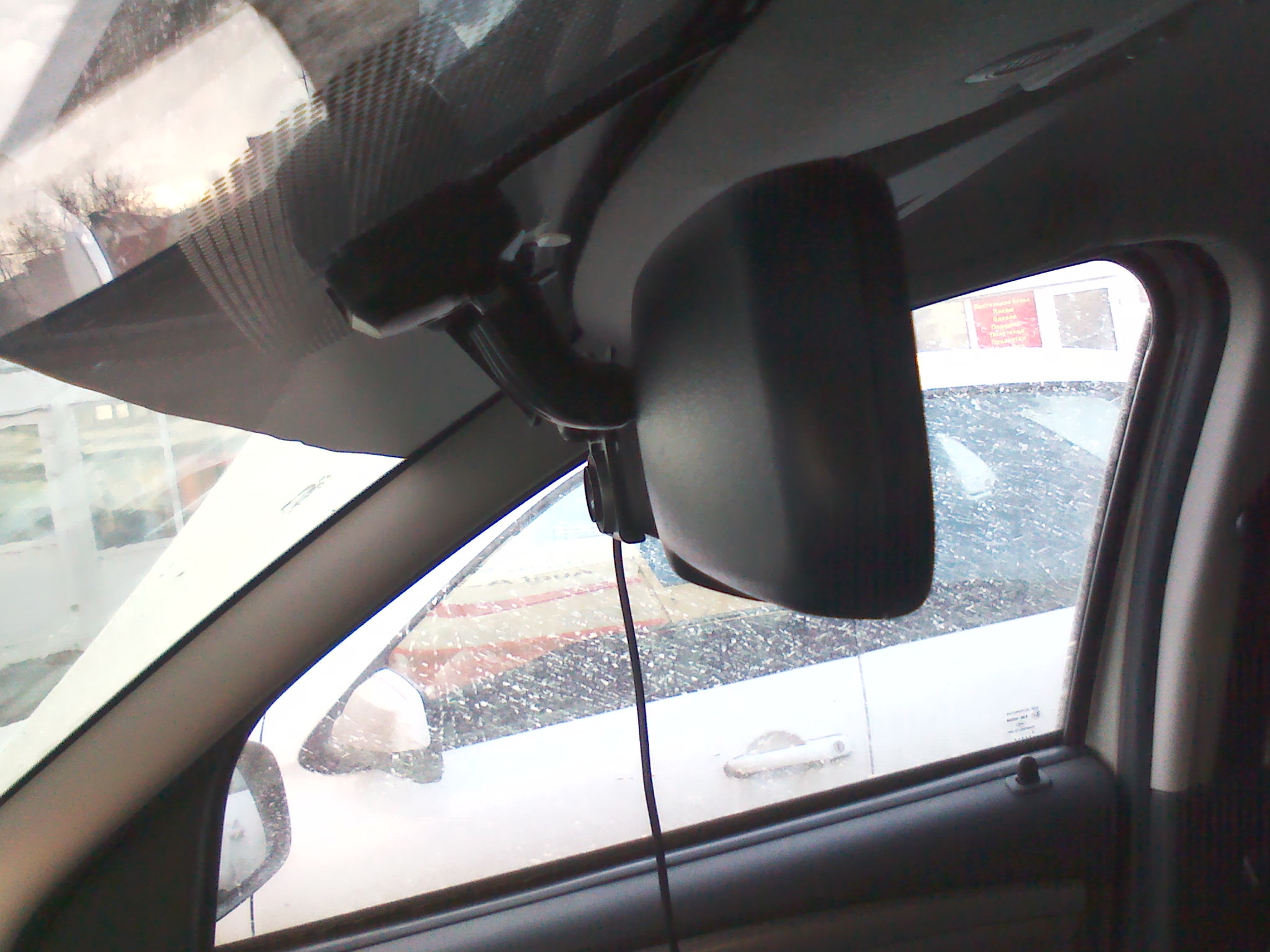

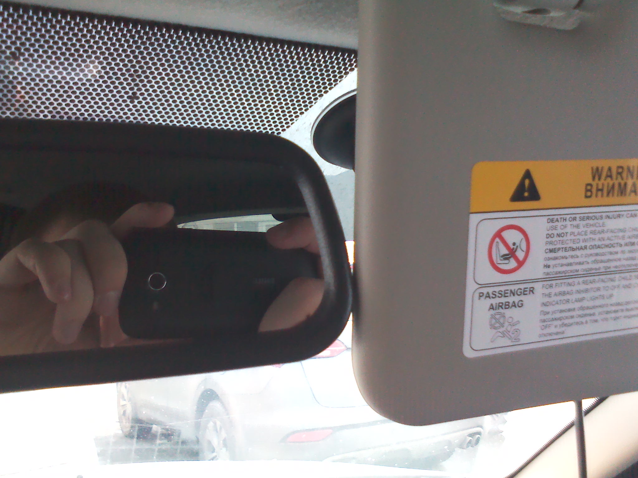

Установил зеркало без подключения, посмотреть как оно в качестве зеркала, делов меньше минуты.
*** фото установленного зеркала***
Немного мешает солнцезащитным козырькам. Водительский до полного раскладывания не доходит примерно на сантиметр, в общем то этот сантиметр особо ничего и не дает.
Пассажирский проходит с контактом, но ему все равно некуда раскладываться т.к. мешает регистратор.
Небольшой ролик как все это работает

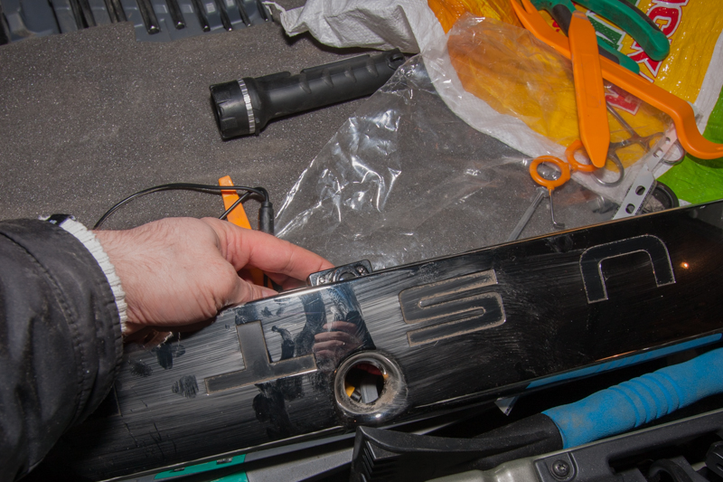

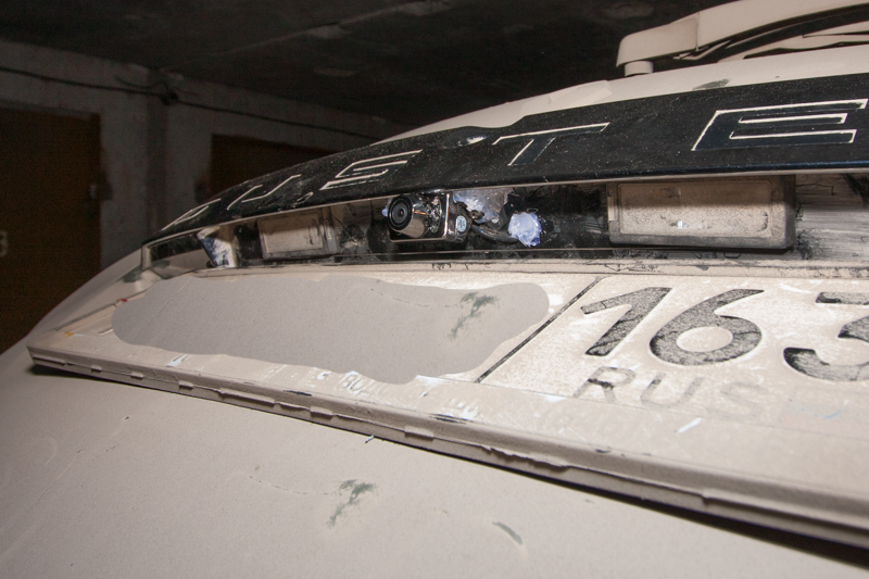

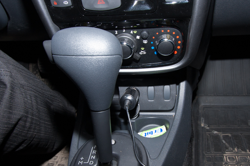

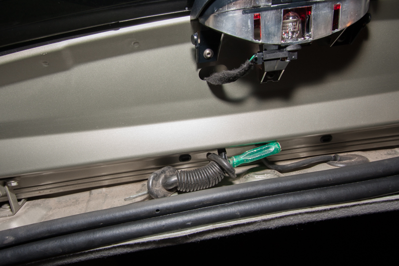

*** 15.03.2014 960км ***

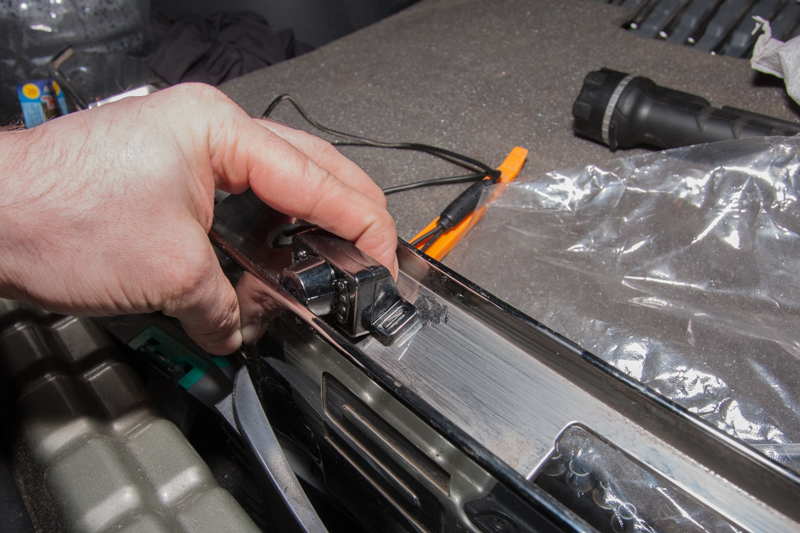

Установил камеру заднего вида
Планировал быструю и максимально простую установку, т.к. холодно, а летом все равно все разбирать для шумки, тогда и провода по человечески уложить можно.
Без приключений как обычно не обошлось. Теплый денек, никаких дел, примчал на радостях в гараж, и только разложил девайсы обдумывая их установку, как в гск вырубили свет. Вот же гадство, единственный свободный денек и такая подстава. Настроение конечно сильно подпортилось, но терять день нельзя, подкатился поближе к окну, фонарик в зубы и вперед.
За отсутствием свободного времени, в матчасть особо не вникал, решил что на месте разберусь, за что немного поплатился.

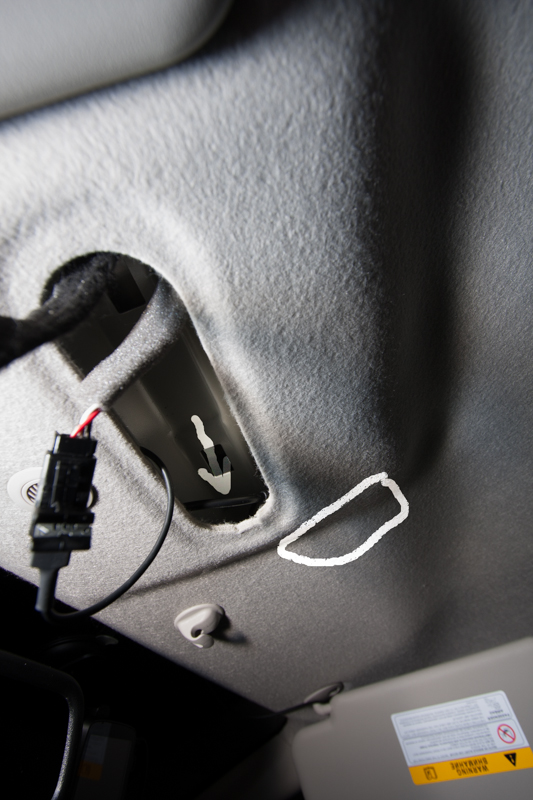

Зеркало планировал запитывать от плафона освещения, но на нем всегда питание, краем глаза видел что якобы блок комфорта что то вырубает минут через двадцать, но времени для эксперимента небыло. Тянуть провод туда где питание отрубается вместе с выключением зажигания, в темноте особого желания не возникало. А тут мне еще глаза мозолит видеокабель с красными проводками у каждого тюльпана, явно намекающий что оно сделано для питания. Прозваниваю, и точно… прямой, значит и нечего голову ломать, запитаюсь от заднего хода. Забегая вперед скажу, это не самое лучшее решение.

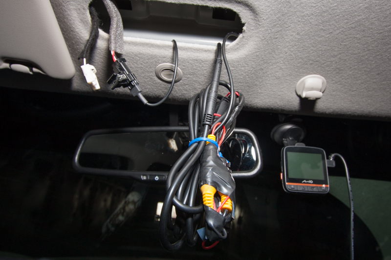

***Прокладка проводки***

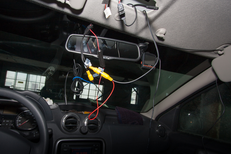

Начал с подключение зеркала и протяжки кабеля.
Но у зеркала оказался бестолковый хвост. До крышки багажника он не достает, да и глупость полнейшая учитывая что монитор двух канальный, и предназначен как бы для мультимедиа, либо второй камеры, не суть, но как бы логично что второе устройство должно подключаться где то спереди.
Вот такой немаленький пучок получился
Запихнул его под потолок

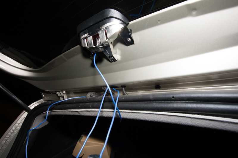

Видеокабель прокинул под потолком по правому борту. Процедура примитивная расписывать и фоткать как бы нечего. Сдернул дверной уплотнитель, засунул провод под потолок, одел уплотнитель обратно, 15мин и все готово.

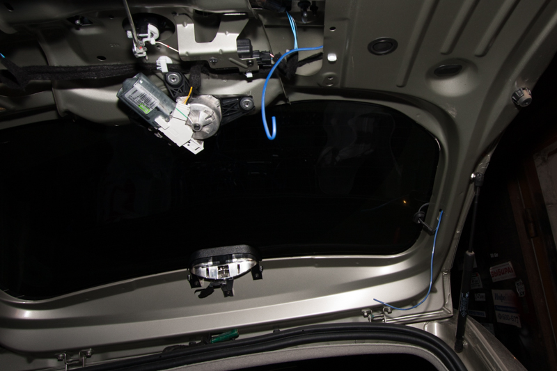

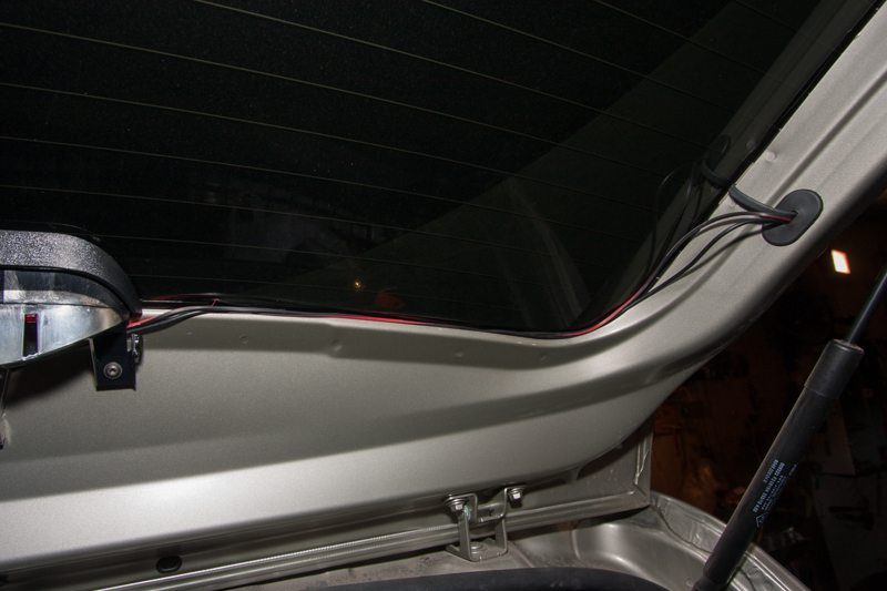

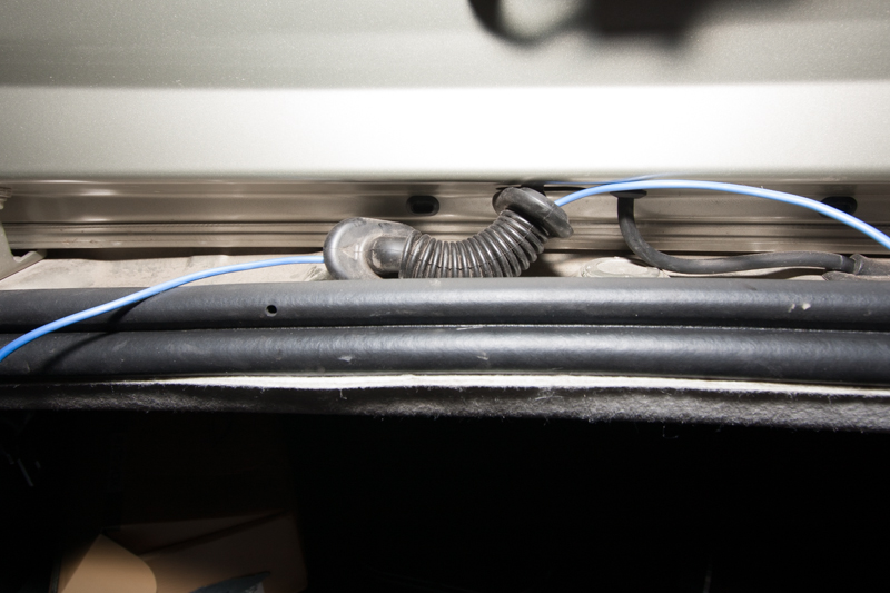

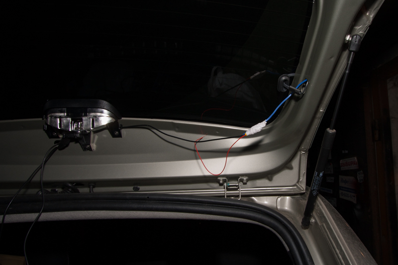

А вот чтобы провести кабель через крышку багажника пришлось повозиться. В качестве протяжки использовал какой то толстый провод найденный в гараже.
Первый этап самый простой, закинул протяжку от провода нагрева стекла к основными потрохам крышки.
Затем протащил провод через гофру между кузовом и крышкой багажника. Идею подсмотрел где то на форумах, все оказалось достаточно просто. Засовываем длинную отвертку, изолентой приматываем провод и протаскиваем через гофру.
Самой большой проблемой оказалось засунуть протяжку от от провода подогрева стекла к гофре, и я с этой задачей не справился. Пошел по простому пути, вывел провод к дополнительному стопу, заложил в "канал" между стеклом и железом и проткнул спленом чтобы провод не вываливался. Опять же решение временное до наступления тепла, наврятли я буду заморачиваться с протягиванием этого участка через крышку, достаточно просто окультурить.
Кабель пошел
Укладка

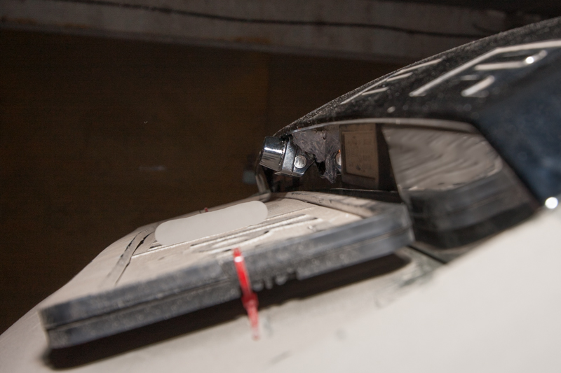

И после всего этого вспомнил, что не прокинул провод от фонаря заднего хода, что то меня переклинило что фонарь на крышке багажника как у мазды ))). Пришлось повторять процедуру протяжки провода, благо провод тонкий, не то что видео с тюльпаном.

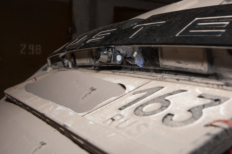

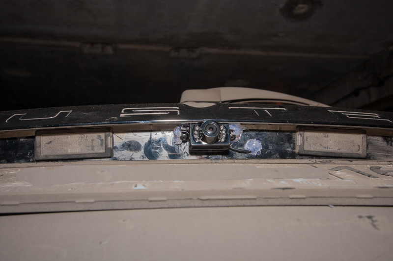

***Установка камеры***

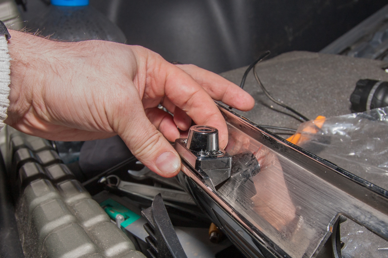

Приступая к установке камеры, уже было желание все это бросить, задрался с протяжкой кабеля и продрог до костей. Но ждать еще неделю не хотелось.
Установка камеры не обещала быть простой, знал это уже заранее. Устанавливая как есть, она перекрывалась больше чем на половину.
В другой плоскости вообще не вариант, смотрит в обратную сторону.
Примерно вот так ее нужно ставить

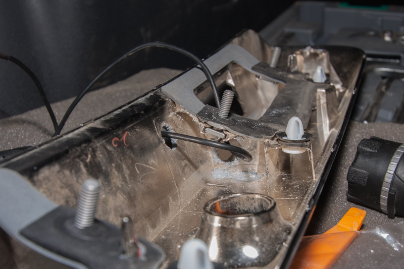

Для проводки засверлился неподалеку, и пришлось пробиваться к плафону освещения номера, либо сверлить железо. Кстати говоря пластик этой накладки какой то нереально жесткий, сверлился плохо. К плафону пробился только паяльником, а потом доработал шарошкой.
Для придания камере нужного угла, хотел отлить площадку из термоклея, но холод сделал свое дело, при быстрой прогонке стержня, жало быстро остывало и все стопорилось. В результате вместо площадки, получились прихватки, а закрепил штатными саморезами. Так как вопрос с камерой до конца не решён, пойдет и так.
Вот так встала камера, с углом очень даже угадал, видно край бампера, как и хотел. Плюс нежданный бонус, камера отлично выполняет роль доп ручки для открытия багажника, очень удобно, и её конструктив вполне позволяет такую эксплуатацию.
Примерно так это выглядит в живую. Сфоткал на скорую руку пока ждал жену из магазина. Как время появится сделаю полноценный тест с замерами.
О впечатлениях.
Впечатления положительные )). Но чувствуется без парктроника все же не обойтись, углов бампера не видно, хотя с другой стороны там уже в боковые зеркала видно. Можно обойтись примитивным парктроником исключительно для индикации, типа будь на стороже. В свое время поставил на мазду такой, т.к. маневрируя задом по темным дворам в непогоду, несколько раз чуть не ушатался.
Отсутствие парковочных линий не напрягает, край бампера видно, препятствие тоже видно. Единственный косяк, это цвет машины, когда камера загрязняется, бампер начинает сливаться с дорогой, вот как раз в этом случае парковочная разметка была бы к стати.
Не очень понравилась дальность обзора, надо бы чуть приподнять камеру, маневрировать по камере не удобно, для парковки норм.

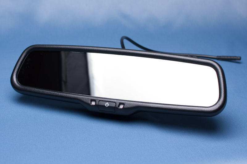

О косяках подключения зеркала
О котором упоминал в самом начале. При подключении на на лампу заднего хода, система стартует очень долго и в привычном для меня режиме парковки становится не слишком функциональной. При первом тесте на столе, когда зеркало находилось в режиме ожидания, система стартовала ощутимо быстрей. И еще косяк, возможно из-за того что провод питания объединен с видеокабелем, на экране заметны наводки генератора, не мешают но просто видно, на заглушенной машине помех на экране нет.
Сам монитор вполне годный, со стороны водителя все отлично, справа либо снизу инвертирует цвета. Автоматической регулировки яркости монитора не увидел, либо подходящих условий небыло, да и не особо нужна, первая либо вторая ступень ручной регулировки, достаточна и ночью и днем, нечего там регулировать.
Небольшой ролик, скорость включения и углы обзора монитора
О камере
Эфекта от ИК подсветки как при домашнем тесте не увидел, возможно из угла обзора камеры. Но ночной режим — ад, хотя алгоритм его включения не понятен. Уезжая со светлого участка на темный, ничего не меняется, хотя при тесте, в зависимости от плотности прикрытия датчика, менялась и интенсивность ИК подсветки. Возможно из-за засветки от фонаря заднего хода, но перезагрузив камеру ночной режим срабатывает на полную. В принципе света от фонаря заднего хода вполне достаточно, стопари еще добавляют, хотя по видео не очень заметно.
В целом о системе
Замечено пару глюков. Когда после установки тестил камеру на минимальное расстояние на которое можно подъехать, подъезжал к железным воротам. Почти в притык система отказывалась стартовать, кто виноват пока неизвестно, камера или монитор. Чуть отъехав все включалось. На следующий день, глюк повторился на ровном месте, система напрочь отказывалась стартовать, при включении задней, экран моргнет и сразу гаснет, через пол часа, приехав в назначенное место, все работало как часы. Грохота проводов под обшивками пока не заметил. В целом система понравилась, я доволен, и появилось много идей насчет камер.

Часть 1. Расход топлива.
За первую 1000км, согласно чекам, было заправлено 207,77л 95го бензина "Роснефть", на что было потрачено 6500р.
Комп не сбрасывал если не ошибаюсь с 383км, для бОльшего усреднения показаний. За последние 622км, было сожжено 127,6 литра топлива.
Средний расход зафиксировался на отметке 20,5л/100 при средней скорости 10,1км/ч
