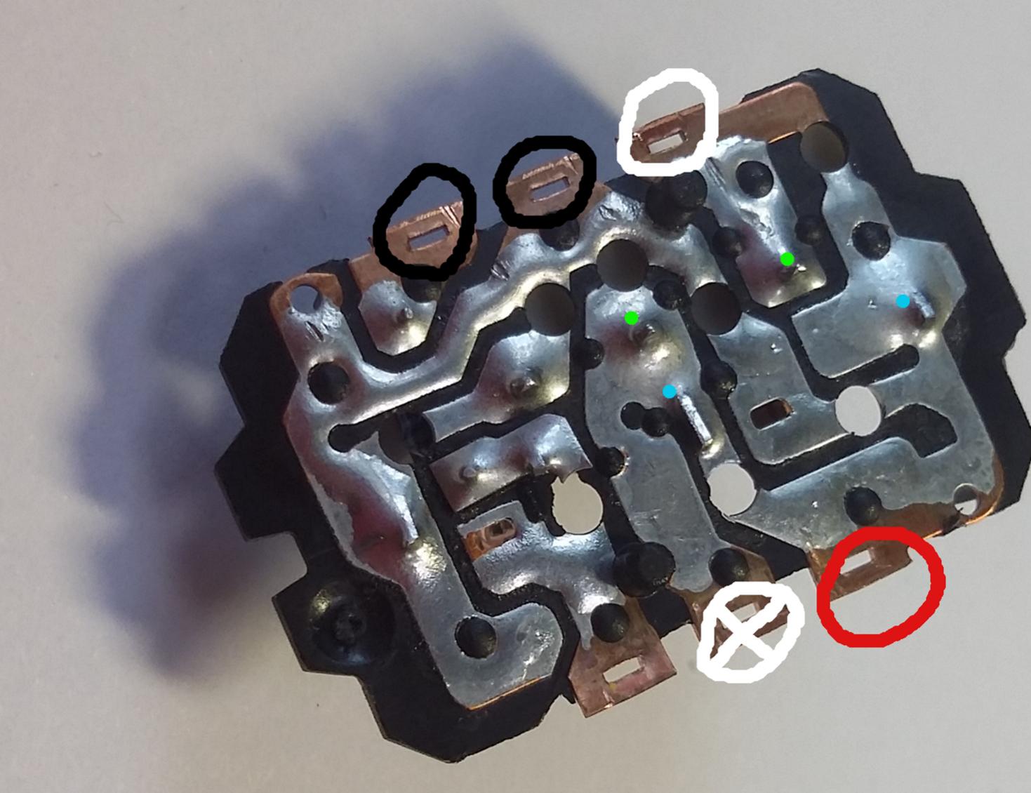

По умолчанию Подсветка кнопок обогрева передних сидений

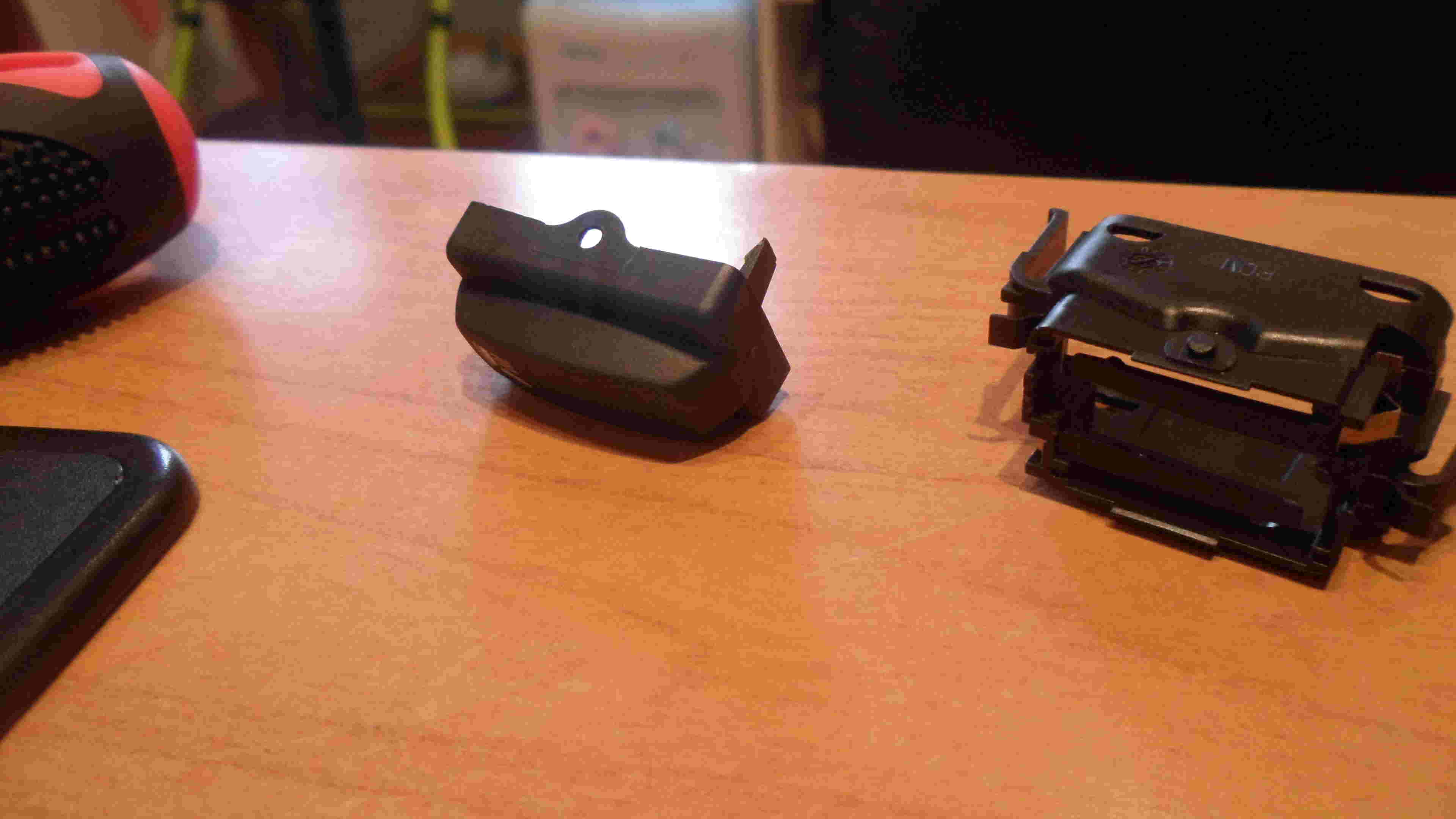

Собственно вот фотки.
Спрашивайте если чего.

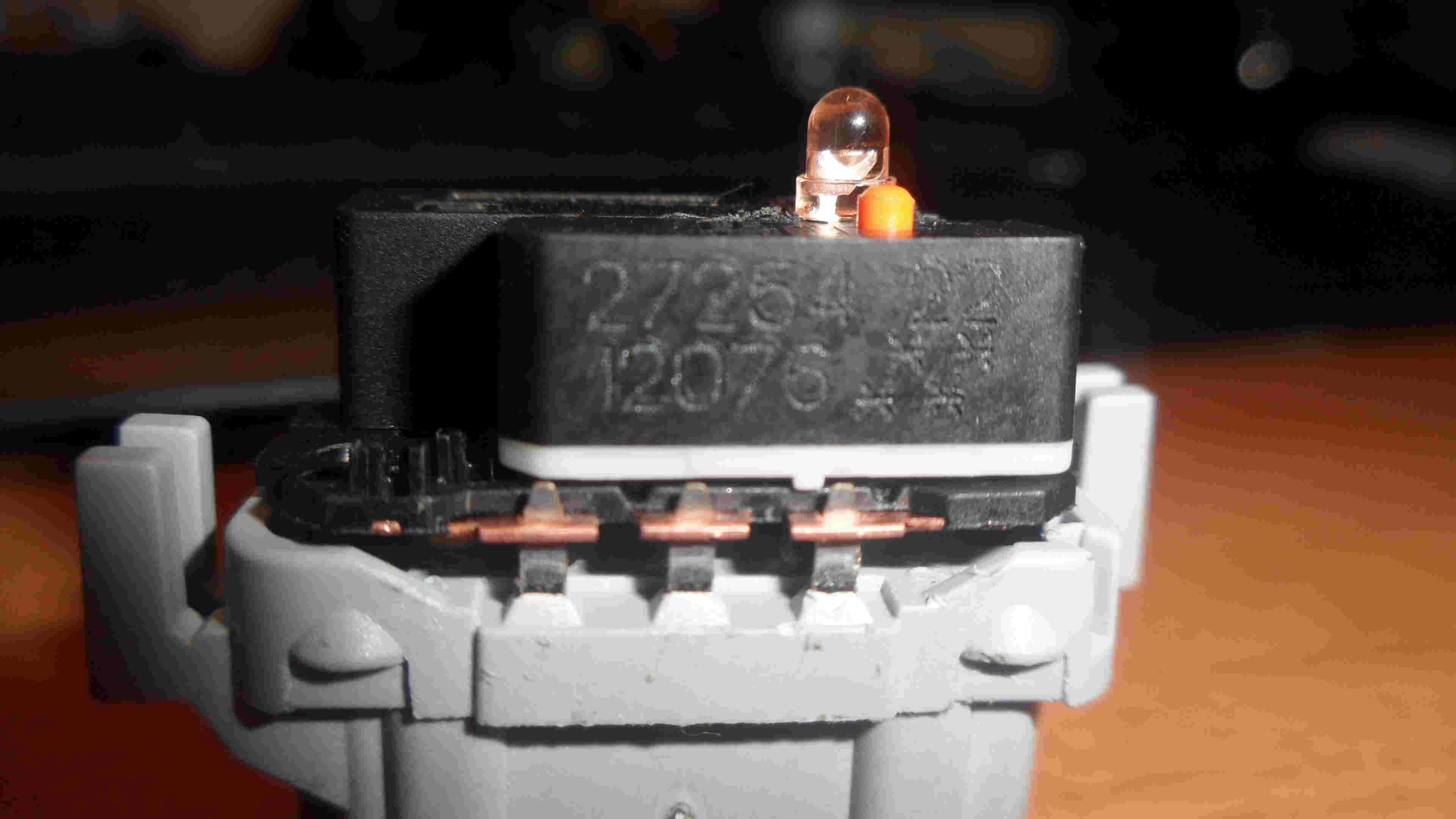

Светодиод и резистор в кнопке уже есть, но подключены как не пришей рукав.

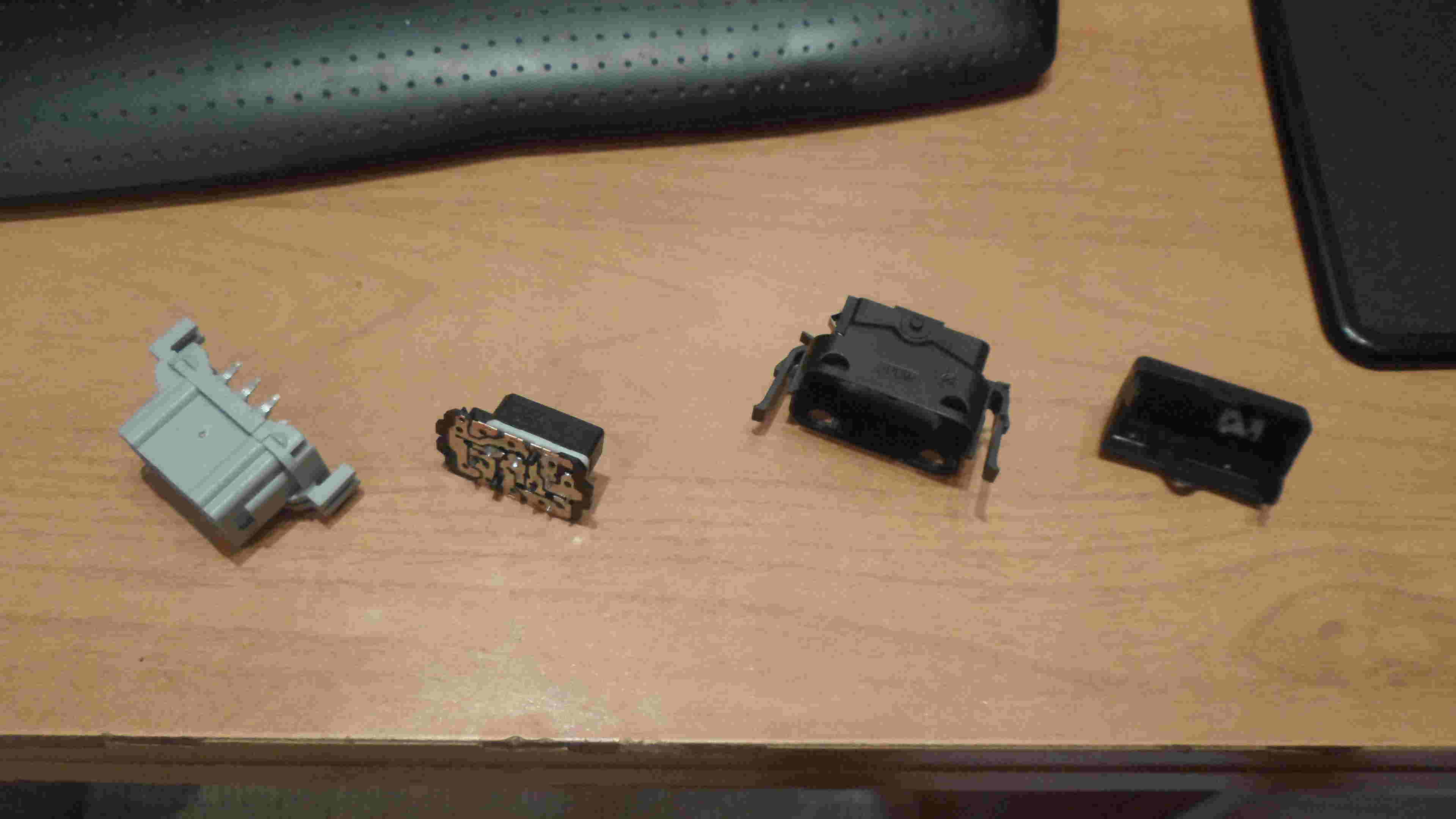

Готовим разъем и проводку.

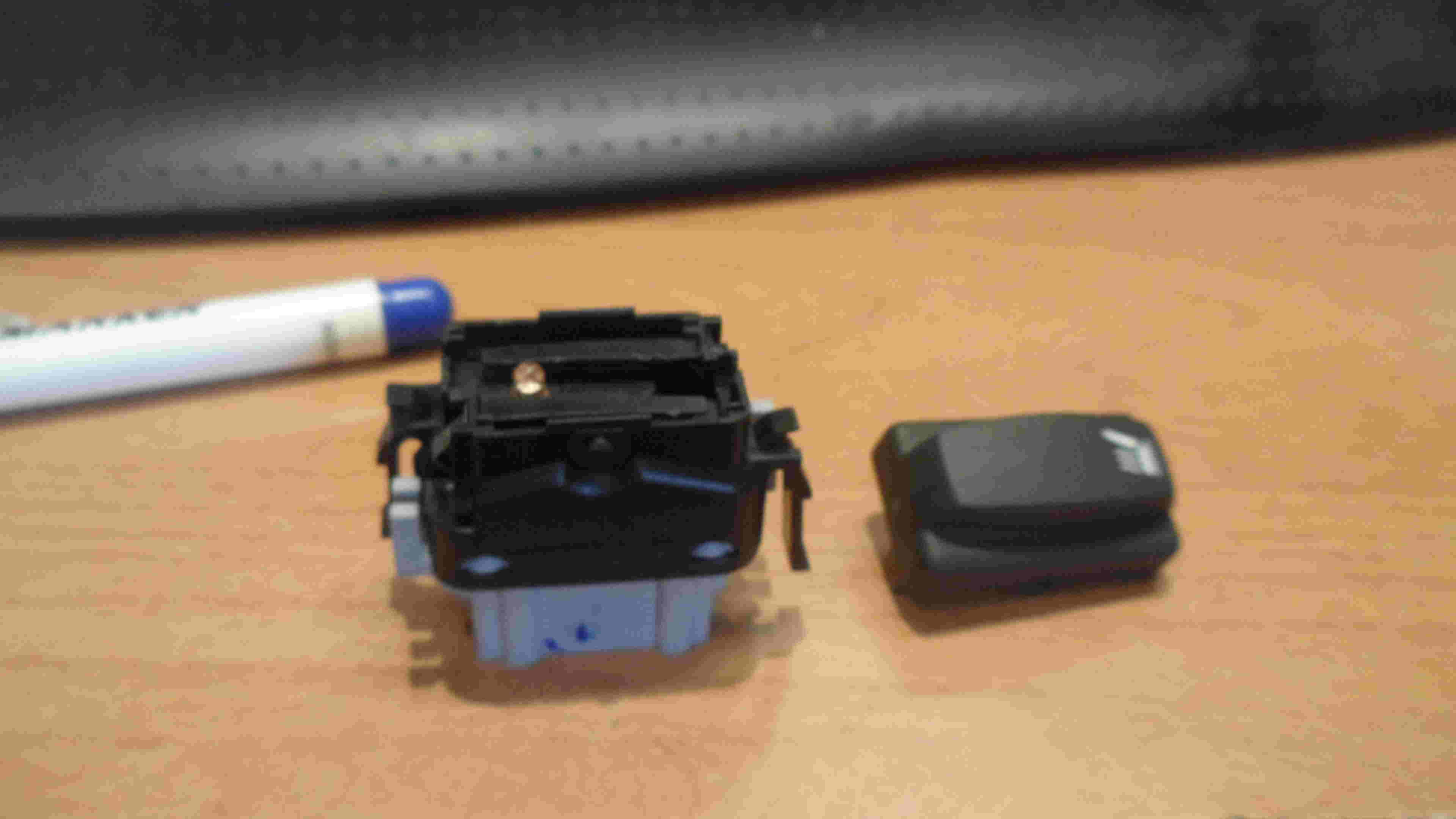

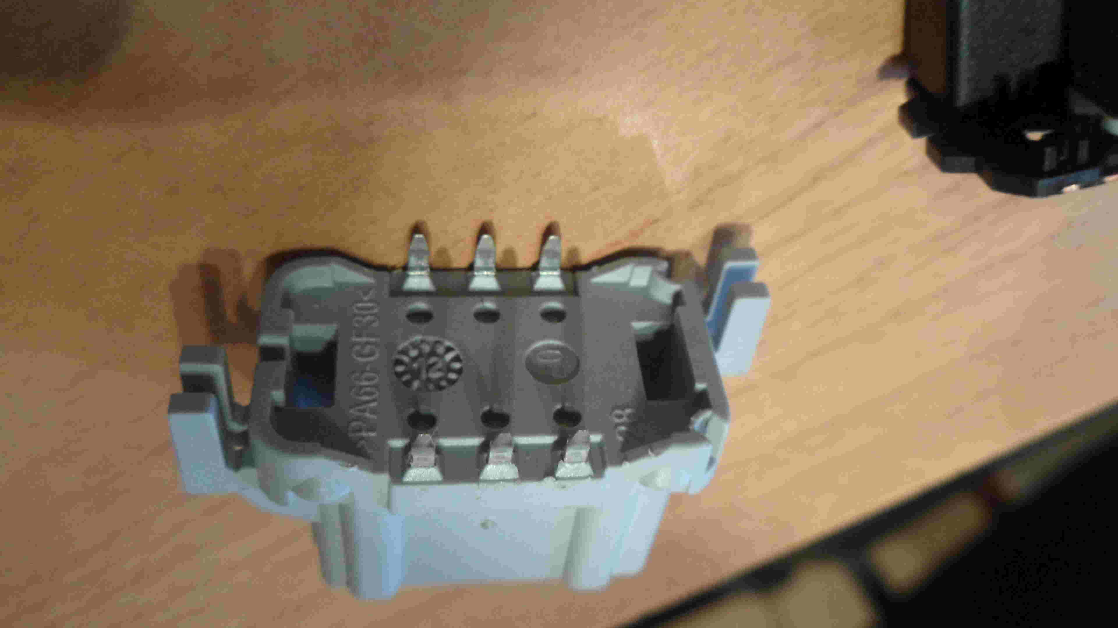

Разбираем разъем кнопки, видим, что контактов не хватает, найти такие же не удалось.
Сделал из того, что нашлось в магазине
Отогнул фиксирующий язычок на 90°, прилил каплю припоя для усиления, лишнее от язычка отрезал. В разъеме слегка качается, т.к. такой контакт Уже фирменного, но в целом получилось надежно, не выскакивает и контакт кнопки держит крепко. Длина провода примерно 45 см.
Собираем.

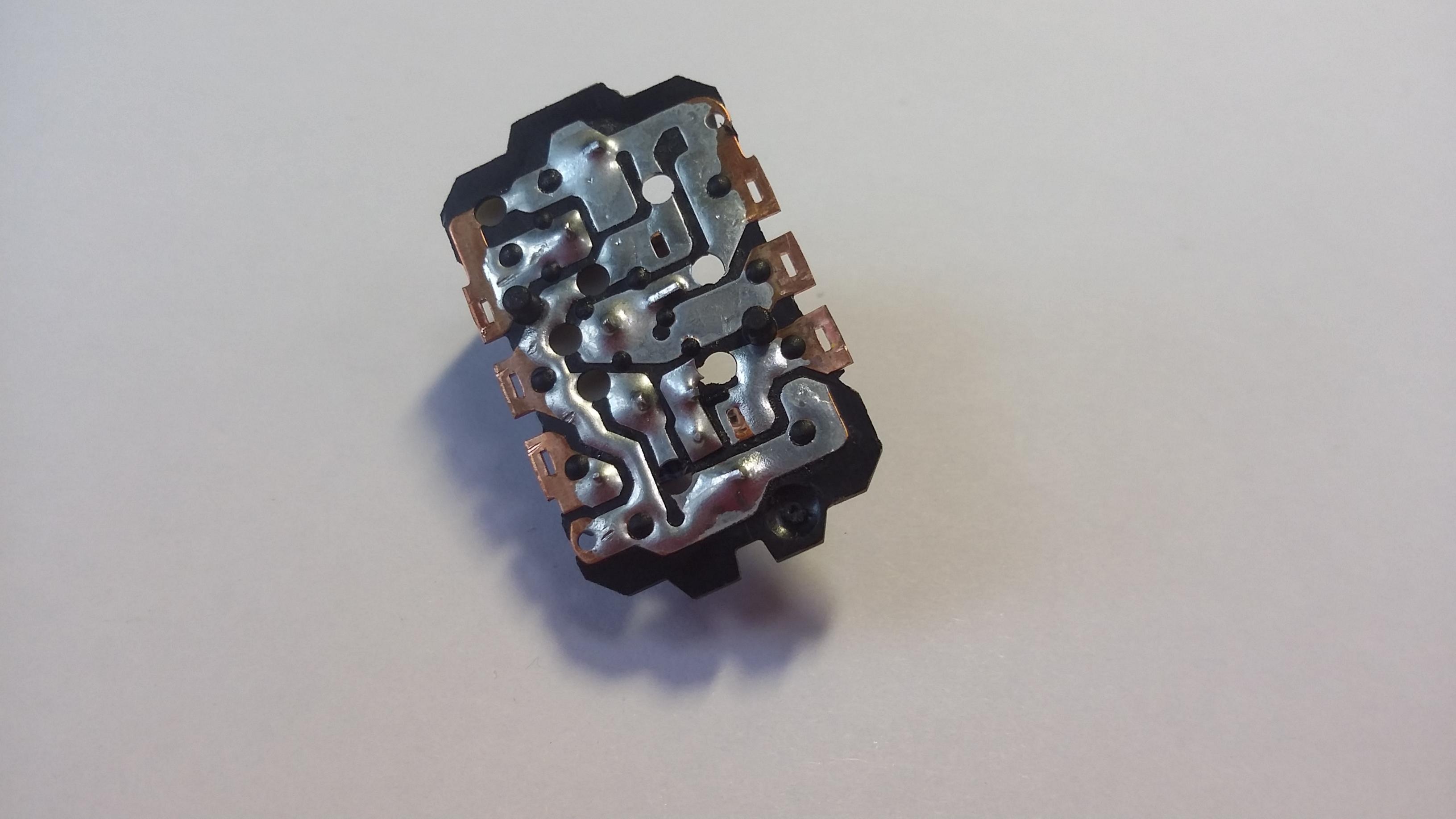

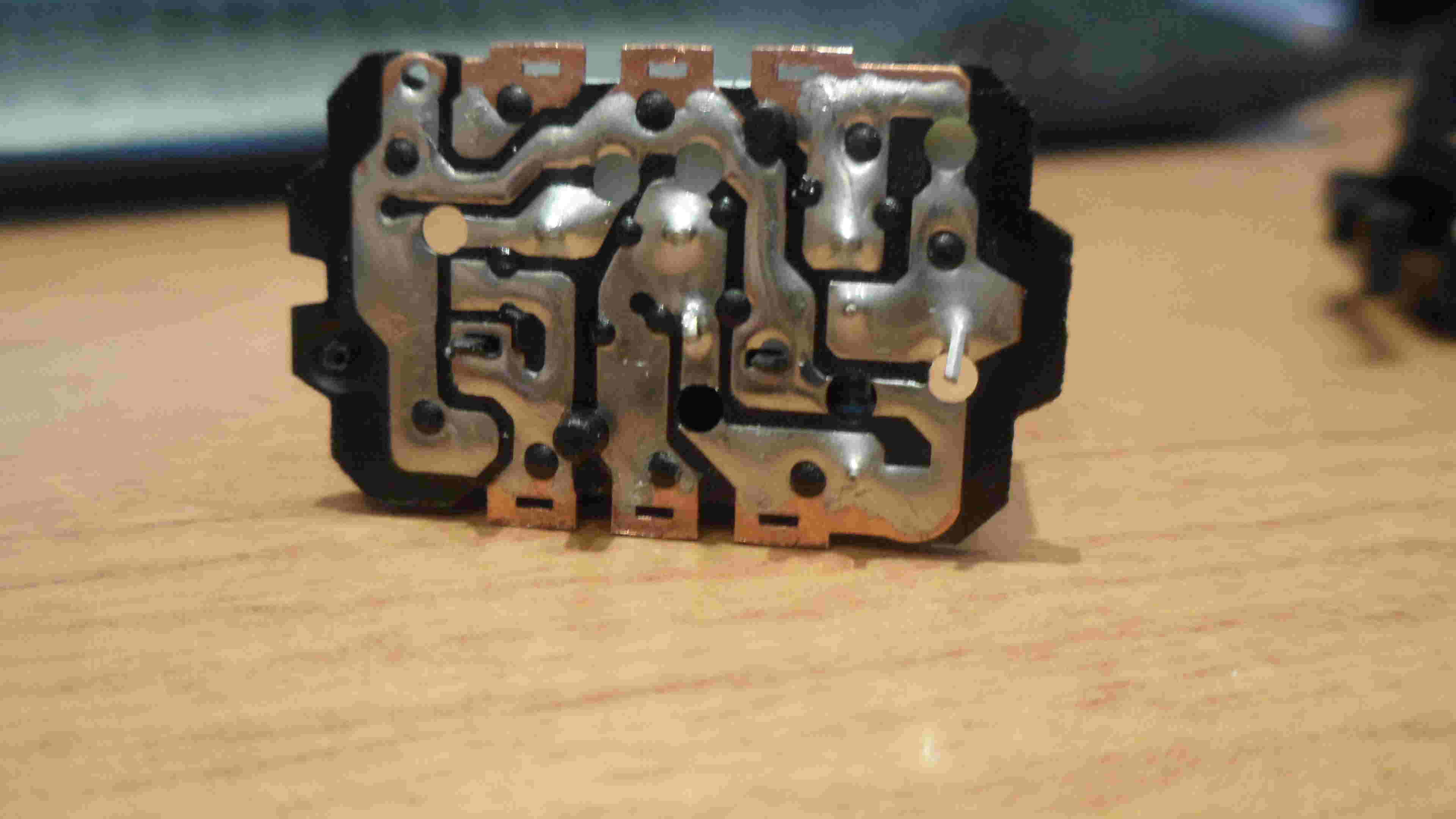

С проводкой закончено, теперь готовим саму кнопку. Разбираем кнопку и выпаиваем светодиод с резистором. Светодиод в коробочгу и прячем на какое нибудь будущее, резистор будем использовать.
С помощью зубочистки и паяльника очищаем все имеющиеся отверстия. Работаем быстро и аккуратно, несущий пластик не термостойкий, при сильном нагреве он плавится и дорожки отваливаются.

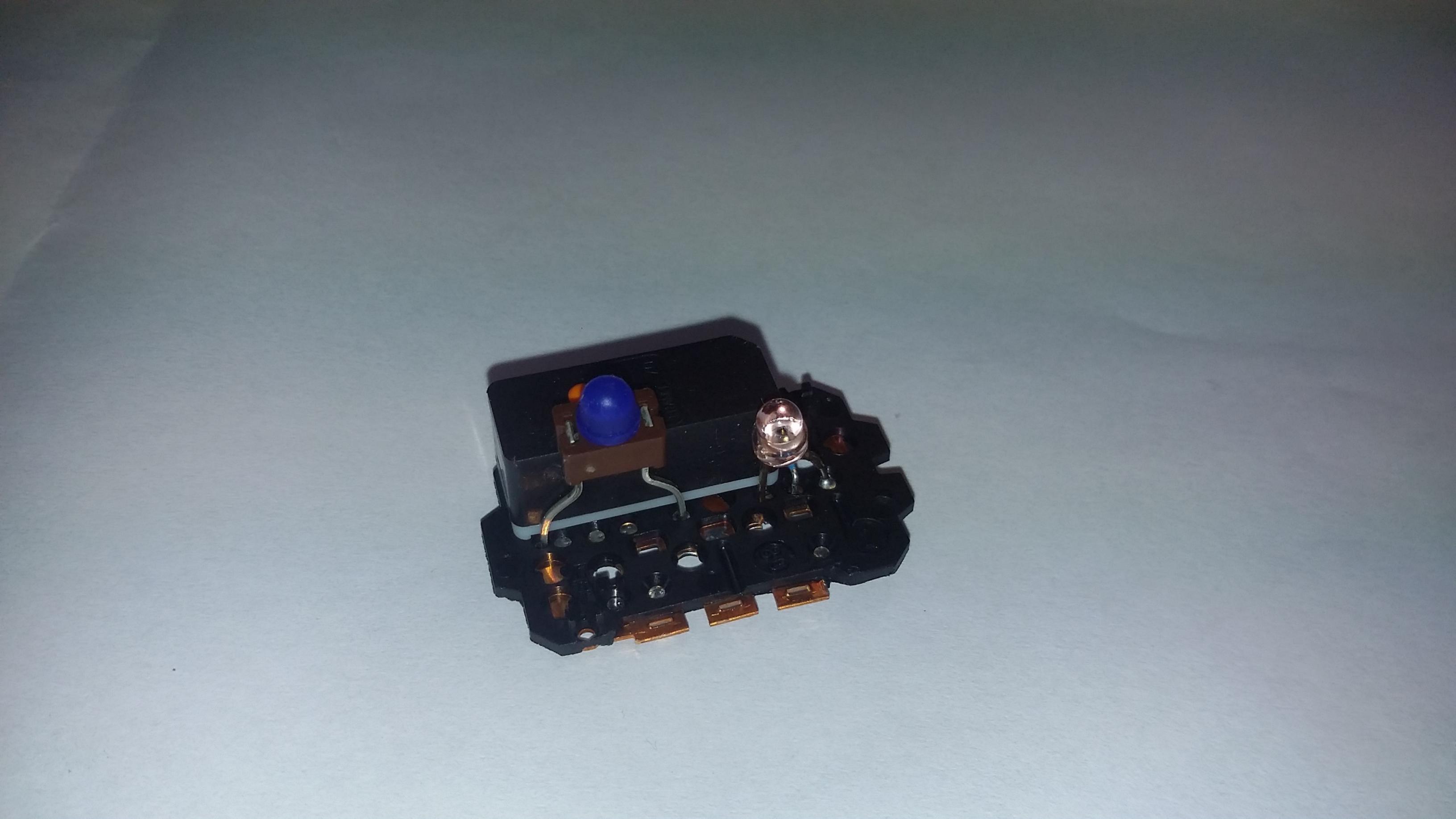

Первым впаян светодиод. Прямую ногу от синего кристалла в зеленую зону и хитро изогнутый катод в голубую зону. Впаян светодиод немного под углом, это не ошибка, это намерено, чтобы его линза светила в значок дымящегося кресла на клавише кнопки. Контакты зеленого и красного кристаллов пока остаются в воздухе.
Резистор R1 для синего кристалла (он на фото светло-коричневый) одевается в термоусадку, т.к. его нога будет пересекать ножки светодиода. Одной он ногой впаивается в зеленую зону к синему кристаллу, второй через дырочку в малиновую зону к неиспользуемому ранее нормально замкнутому контакту микропереключателя.
Резистор R2 для красного кристалла берем предоставленный автопроизводителем в комплекте с выключателем (на фото он синего цвета). Одной ногой его в красную зону, второй на болтающеюся в воздухе ножку светодиода. Ногу светодиода пока не обрезаем.

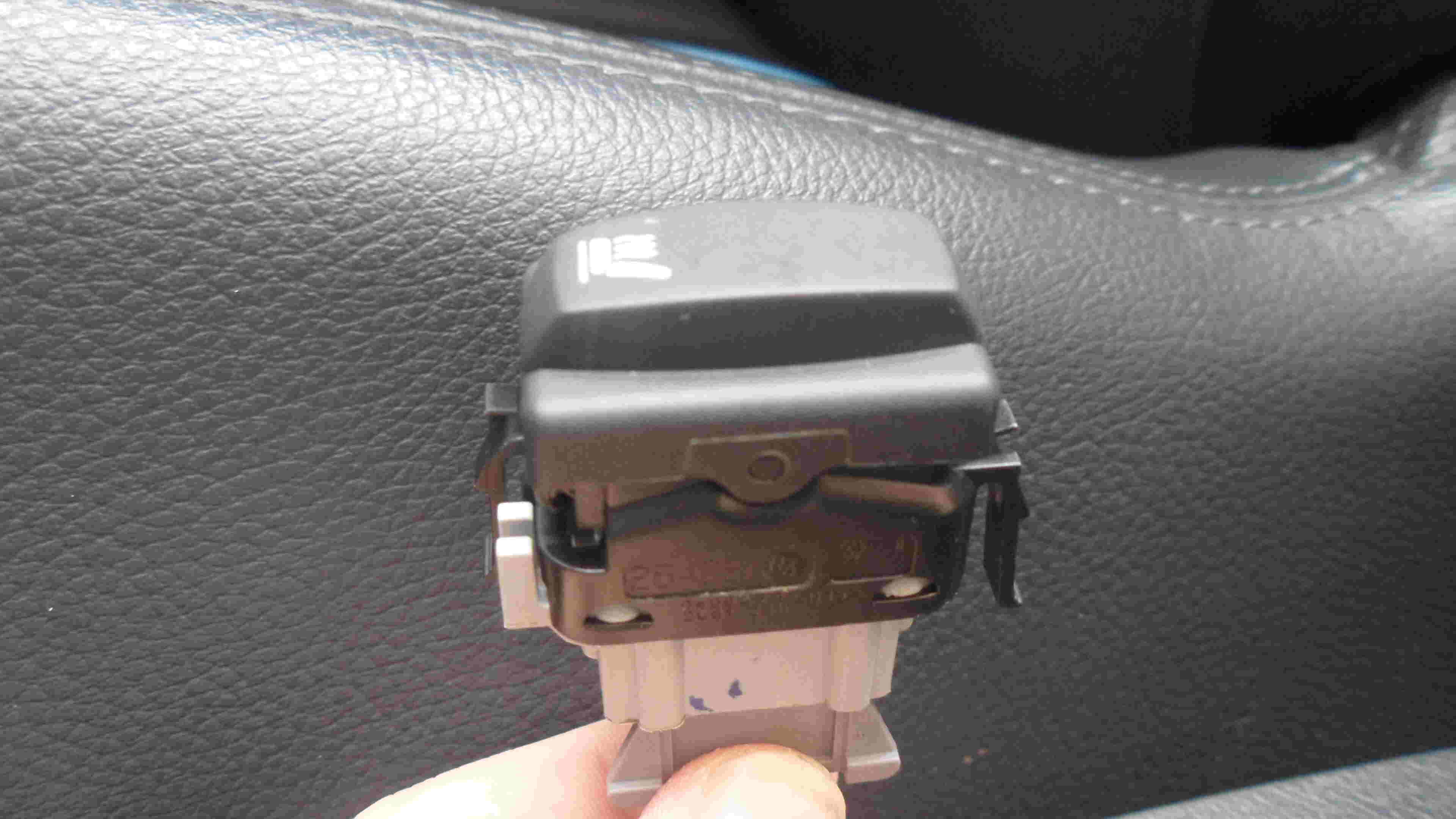

Кстати маркером пометил куда должен приходить минус и плюс.

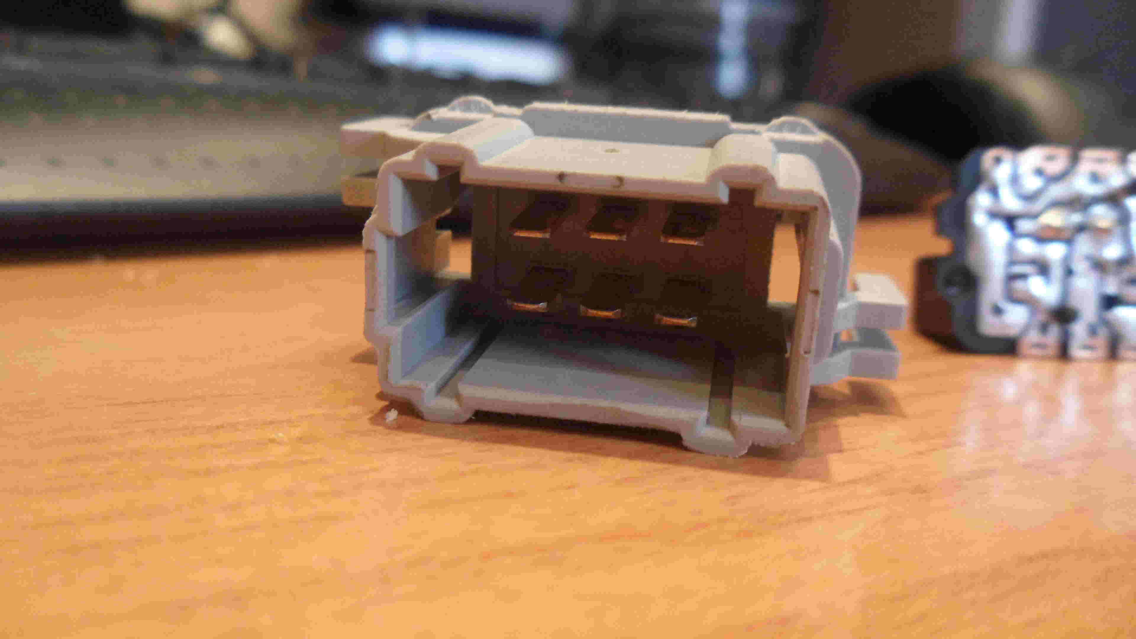

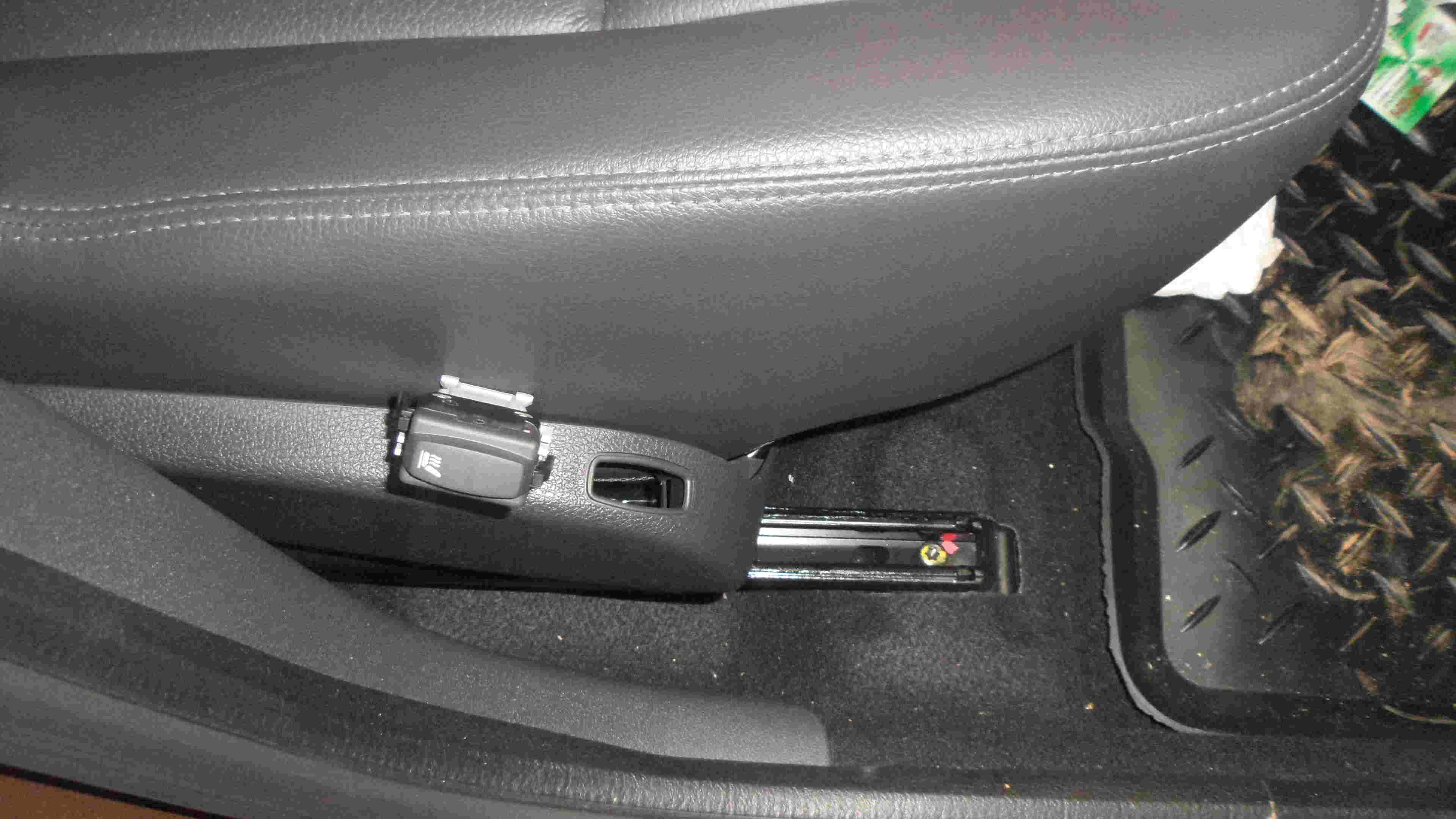

vasca, спасибо!Вопрос,на фото это номер колодки под выключатель?
Старый 24.06.2012, 13:12   #4
vasca
Аватар для vasca
Онлайн: vasca вне форума
Был(а): 03 окт 2016 21:57
Адрес: NN
Автомобиль: Daster 4Х4 2.0
По умолчанию Re: Подсветка кнопок обогрева передних сидений
да
---------- Добавлено в 13:12 ---------- Предыдущее написано было в 13:09 ----------
там на кнопке 3 номера, на каждую запчасть свой.

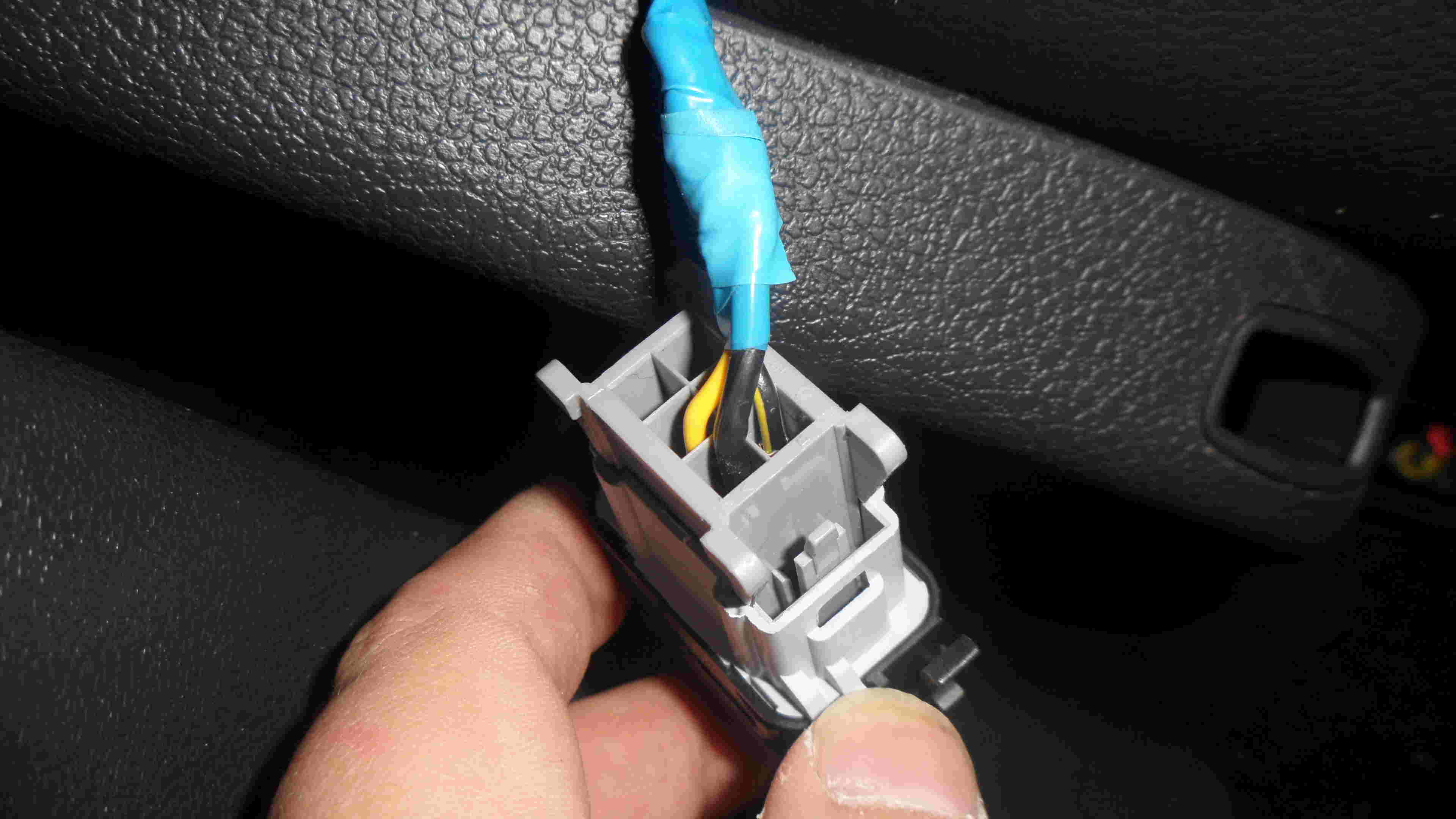

Попробовал поставить такой от Логана,как выключатель парктроника в штатное место...Фото vasca,сам не фотографировал.
1.для установки серые двойные выступающие усики нужно спиливать.(что с лева на фото)
2.На голубой провод подавался минус (масса).Не понял,как у подогрева, но светодиод пришлось развернуть,перепаять, хотел что бы при включении выключателя обозначалась работа подсветкой.
Желто-черный + "Вход"основной,желтый +"Выход" на парктроник.
развернул светодиод
3.В штатное гнездо выключатель встает только определенным положением из-за разной ширины черных усиков защелок,дополнительно между корпусом выключателя и усиками после установки в гнездо вставлен кусочек резинки для повышения жесткости фиксаторов.
4.Не понравилось слабость подсвечивания(тускло),наверно буду подбирать резистор.

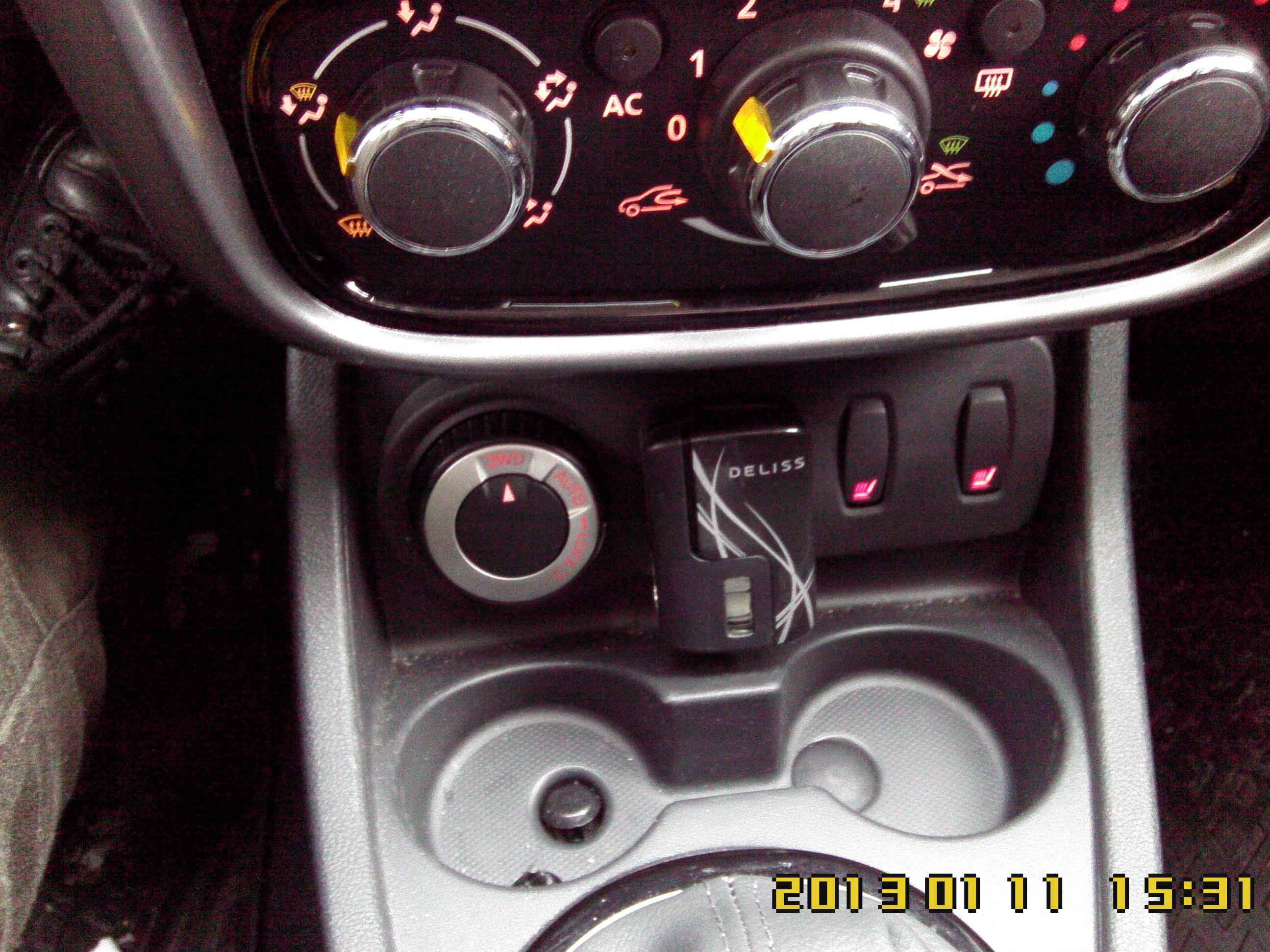

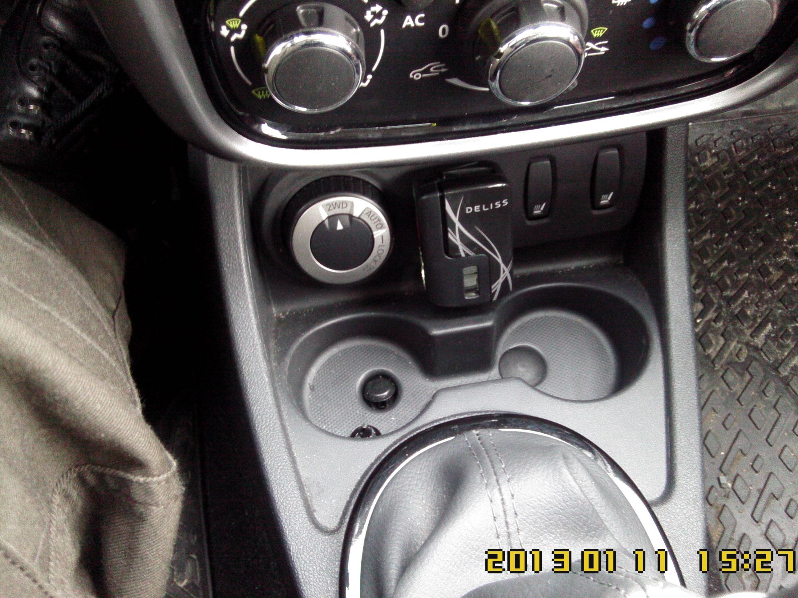

всем привет я перенес кнопки на центральную панель и заодно
припоял в кнопку еще один красный светодиод т. к. габаритный там уже стоит теперь при включении подогрева кнопка горит красным а в выключенном состоянии при включенных габаритах желтым кому интересно могу выложить фотки

ruvor, днем как, индикацию "включено",видно через штатный значек?

aGt, да днем видно отлично сегодня сфоткаю и выложу

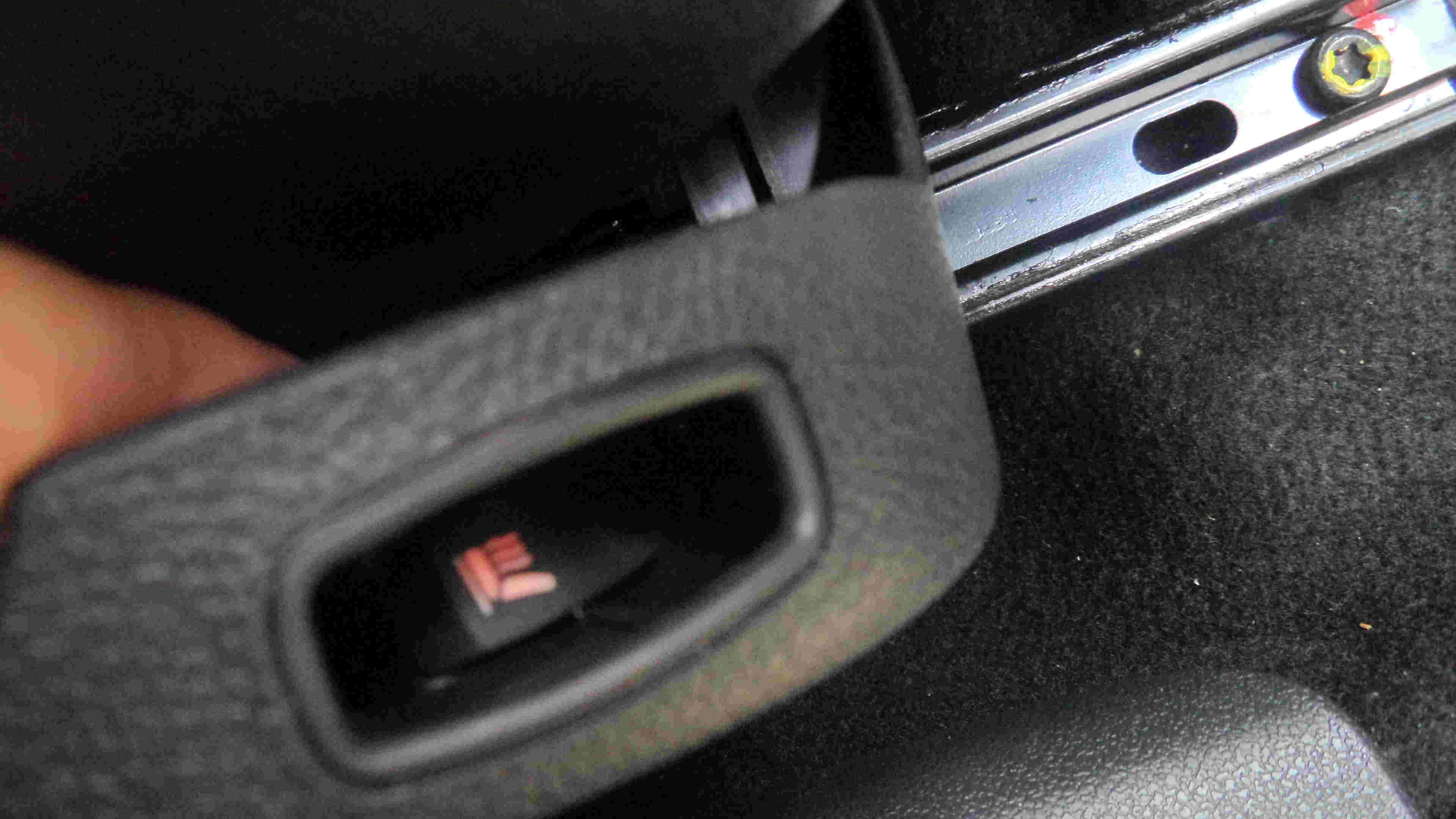

вот как и обещал фото индикации кнопок днем
ID:	21575   Нажмите на изображение для увеличения
ID:	21576   Нажмите на изображение для увеличения
Старый 11.01.2013, 16:38   #20
ruvor
Аватар для ruvor
Онлайн: ruvor вне форума
Был(а): 18 ноя 2017 21:27
Адрес: мос. обл.
Автомобиль: рено дастер
P.S. я правда заменил штатные оранжевые светодиоды на желтые плоские
