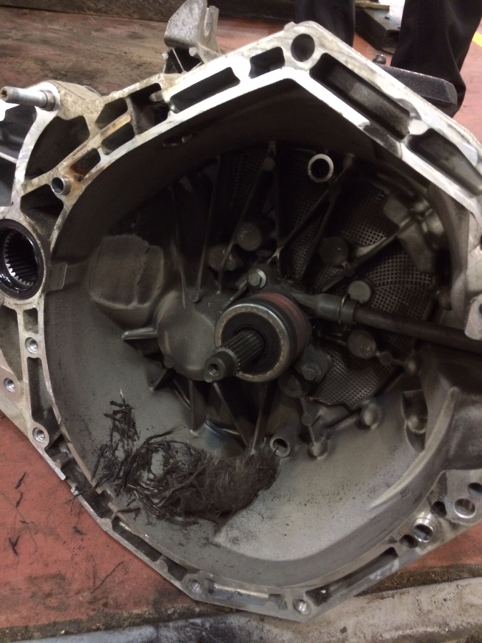

AxeL_MSK, с начала эксплуатации авто скорости плавно включались, без косяков в виде вкл с хрустом и усилием?

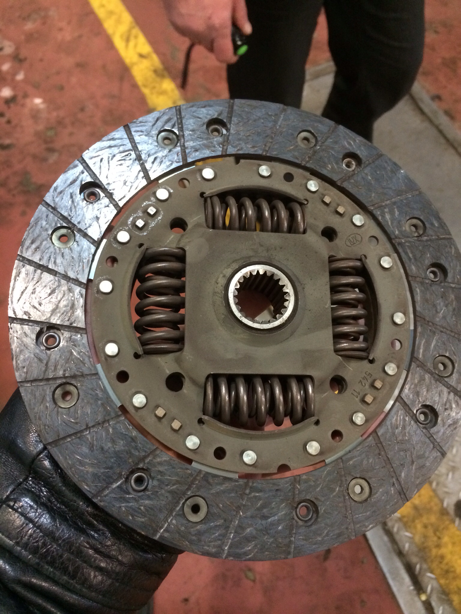

Да  кстати бывало и такое,что как-то в скорость не попадало но это было крайне давно и более меня не тревожило
вот собственно сам диск
p.s. Это как помню было на первом ТО, мастер сказал ну бывает такое у механики и после ТО такого не было более...

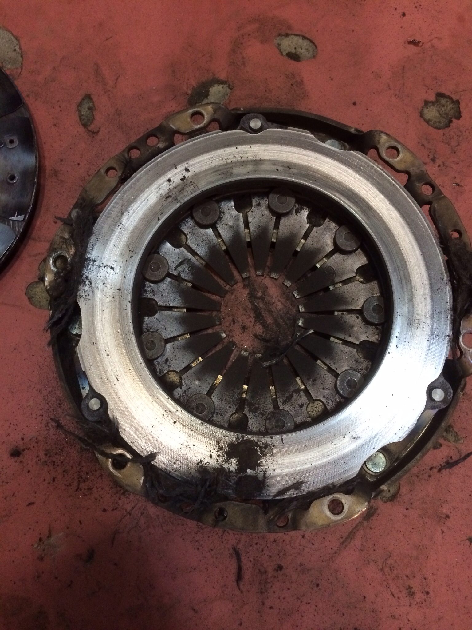

AxeL_MSK, по скорости не попадал это похоже торопился и не адаптировался к коробке...
Можешь фото сделать диска поближе и сфоткать с торца, так сказать на ребро поставь и корзину так же сфоткать?
Корзину постарайся поближе сфоткать, чтобы можно было лепески рассмотреть и вилку выжимного тоже сфоткай, желательно в разных ракурсах

На ребро нет,ибо я не горю желанием ехать в рем.зону и высушивать ИМХО я козел и занимаю один подъемник.
Корзина это или та большая хрень?
Каюсь не особо разбираюсь

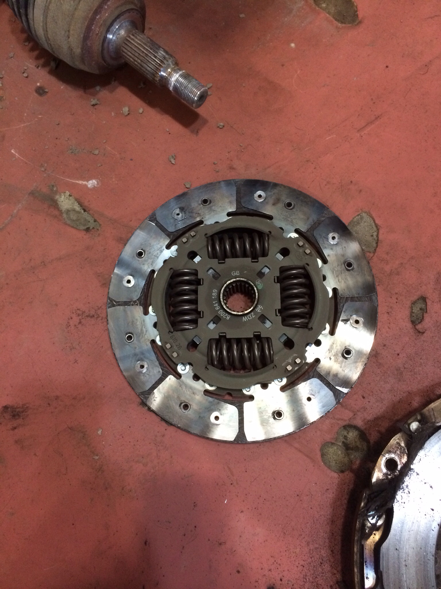

Это она, но если сам посмотришь на ребро то при таком износе диска будет видна такая же "восьмёрка", если она будет явно заметна, то посылай ОД ко всем их французским корням и иди к инженеру и тыкай его носом в эту козину, она должна быть ровной, и не выходить за одну плоскость, а если там зигзаг в виде 8, то пиши претензию на автофрамос и укажи салон где отказались тебе заменить с указанием фамилий слесарей, инженера и деректора, кстати можешь ехать к ним и не слушать их ругань, просто буркнуть еле слышно что приехал фотки сделать для подачи иска, может и поможет!!!

Другая сторона диска

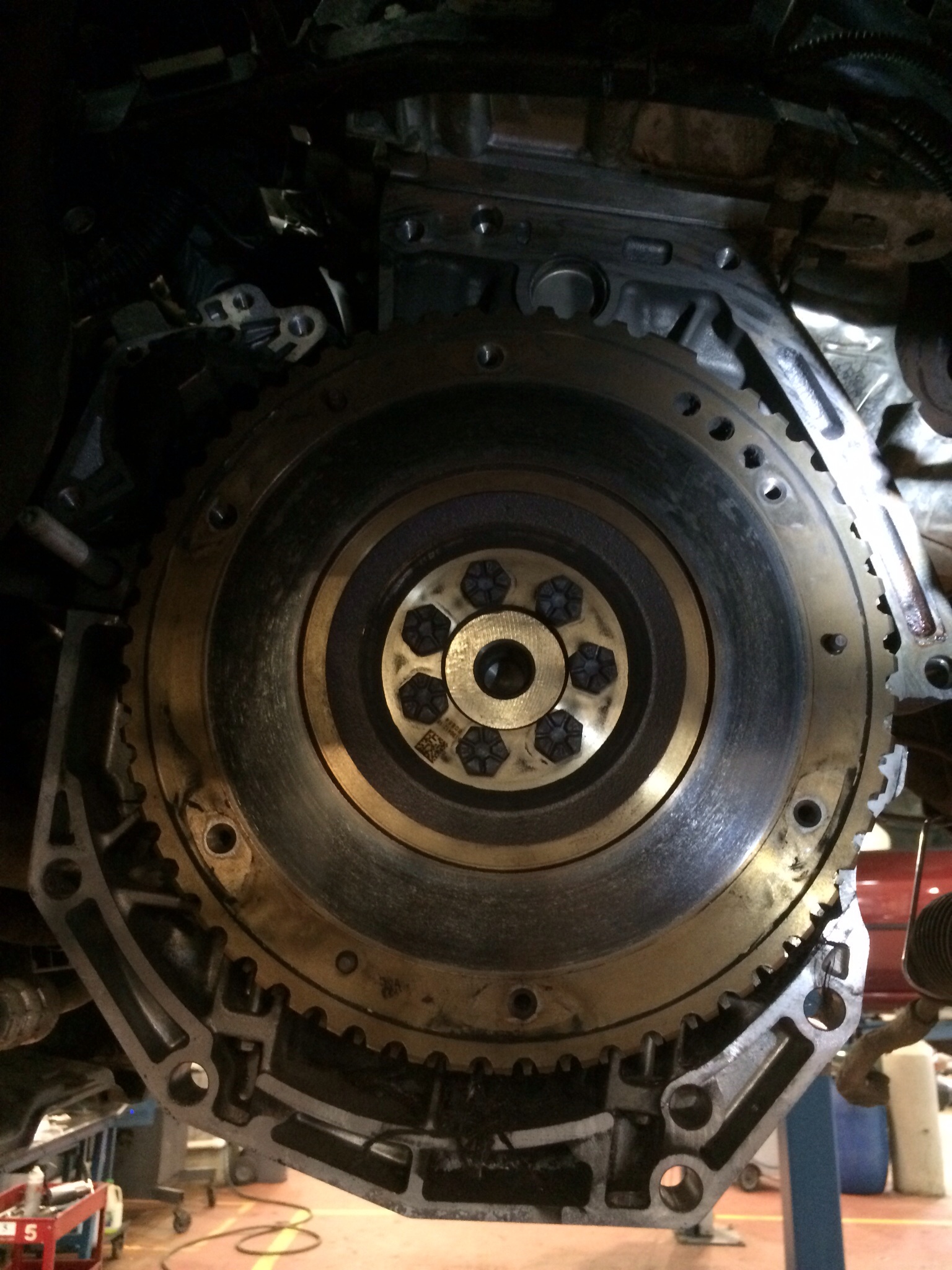

Фото маховика,где они утверждают тепловое воздействие и типа его мол повело
