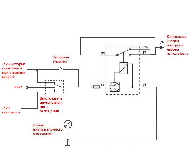

Ещё пара вопросов.
При таком способе подключения кнопки быстрого набора к концевику двери на одном из контактов концевика будет практически напряжение бортовой сети автомобиля. На втором контакте будет "масса". Понравится ли такой "коктейль" телефону - большой вопрос... Имхо, нужно делать гальваническую развязку. Самое первое, что пришло на ум - простое реле.
Второе. Порядок работы: включаем тумблер, выходим из машины, раздаётся звонок на нашем телефоне... При посадке в машину: открываем дверь, не успеваем выключить тумблер, раздаётся звонок на нашем телефоне. И так каждый раз. Конечно, неплохая проверка работоспособности нашей "сигналки", но, имхо, через неделю заипёт...
Нужна ещё задержка по времени. Имхо, её можно реализовать на реле гальванической развязки, предложенном мною выше, поставив вместо простого реле - реле времени...
P.S. А штекер зарядки, чтоб не выпадывал, можно к телефону и скотчем примотать...

развитие проекта - сконстролябить дополнительную платку на микроконтроллере для управления кнопкой на мобилке и завязать на эту платку все концевики дверей, потом можно привязать и блокировку двигателя, автозапуск, дистанционное управление и т.д. и т.п.
Главное в конце разработки проекта не придти к выводу, что проще было поставить полноценную сигнализацию с GSM

Сообщение от TiranaY
Если ты уже шаманил такие штуки сделай фотки, выложи с маркировками релюшек, конденсаторов и прочего, что нужно, чтоб промутить такую штуку. Ибо мало людей имеют глубокие знания в электронике, а спаять смогут, если будут знать из чего.
Нет, не шаманил. Просто увидел первые траблы с первого взгляда. А реле, имхо, самое правильное будет - подсоединить параллельно лампе освещения салона. Таким образом будут поставлены под охрану ВСЕ двери.
Кстати, на Дастере, вроде, имеется задержка отключения внутрисалонного освещения после того, как закрылись все двери, нет?
Если да, то вот вам и время для отключения тумблерапри посадке в машину... Осталось продумать задержку при открывании...
---------- Добавлено в 09:34 ---------- Предыдущее написано было в 09:06 ----------
А вот, кстати, и первая попавшаяся релюха нашлась. Исполнение номер 2.
И если на Дастере есть задержка выключения внутрисалонного освещенияпри закрывании всех дверей, то схема получается элементарная...
Набросал бы схемку, да с телефона никак...
Доберусь до компа, тогда постараюсь...

Сообщение от HID
Ну зачем же так утрировать?
Каждый выбирает сигналку по своей потребности... И если угоняемость машин в определённом регионе невысока, то и в навороченной сигналке, имхо, особой нужды нет...
Да и где-то давно читал, что автоворов скорее остановит не сигналка, а простой тумблер, установленный в потайном месте и не дающий завести двигатель. У меня, например, на Аудюхе такой стоит...
Уточню, что я сейчас говорю не про те случаи, когда на машину поступил заказ и её в ЛЮБОМ случае уведут.
И этот вариант кажется мне не таким уж плохим. Будет Дастер - скорее всего такой вариант реализую.
Кстати, блокировка двигателя через данный девайс... Хм... Надо подумать...
Спасибо за идею...

Сообщение от Kostas
Вот и схемка, как обещал.
Сразу оговорюсь, что она будет более-менее нормально работать, если на Дастере такой же алгоритм управления внутрисалонным освещением, как у меня на Ауди. Мои смутные воспоминания от тест-драйва Дастера(давно это было...) позволяют мне думать, что это именно так. Если не прав - поправьте. Тогда будем думать дальше...
Итак, какой алгоритм у меня. Открываю дверь - свет в салоне включается - сажусь, закрываю дверь - свет горит секунд 20-30, потом выключается. Если во время этих 20-30 секунд включить зажигание - свет гаснет практически сразу.
Если закрыть дверь и поставить машину на сигналку/закрыть ключом ЦЗ - свет гаснет практически сразу.
Теперь о работе схемы.
Выставляем на реле времени (ссылку давал ранее) задержку, чтобы нам хватило времени выключить потайной тумблер после открытия двери. Ну, секунд 5-6.
Если дверь открывает хозяин - включается свет и в течение этих 5-6 секунд хозяин должен либо включить зажигание, либо выключить потайной тумблер, тогда реле времени не сработает и быстрый набор на потайном телефоне не осуществится.
Если дверь открывает жулик - включается свет и если был включен потайной тумблер, то через 5-6 секунд замкнётся контакт реле времени и совершится быстрый вызов при условии, что жулик за эти 5-6 секунд не успеет включить зажигание или каким-либо другим образом снять напряжение с лампы освещения.
При выходе из машины хозяин должен включить потайной тумблер и в течение 5-6 сек. поставить машину на охрану, чтобы погас салонный свет.
Ну, в общем, как-то так...

Сообщение от Dima N
Ну право, вы тут такое устроили.
Dima N, да сложного тут ничего нету. И никто не претендует на какую-то "фирменность" данного девайса.
Да и название темы говорит само за себя
Кстати, имхо,
Сообщение от Dima N
Действительно колхоз
- это тот колхоз, который сразу виден снаружи и режет глаз...
А тут всё будет аккуратненько сделано и спрятано и никто даже ничего не узнает...
---------- Добавлено в 09:31 ---------- Предыдущее написано было в 09:24 ----------
Посмотрел повнимательнее на схемку и увидел косячок...
Т.к. некоторые свет в салоне совсем выключают салонным выключателем, то и схемка в этом случае работать не будет.
Нужно + питания реле времени брать не непосредственно с лампы, а раньше. С её выключателя. С того провода, на котором появляется +12в при открытии дверей. Схемку поправлю позже, когда до компа доберусь...

Сообщение от Kostas
Dima N,
[/COLOR]Посмотрел повнимательнее на схемку и увидел косячок...
ВАЖНО!!!, На этом выключателе напряжение присутствует только 30 минут после того как машина заглушена и двери закрылись. Для проверки включите свет салона принудительно ,закройте дверь и посмотрите на часы.
Видимо это защита от разрядки аккум.

d-r Gashe, Дастера пока нет, поэтому проверить не могу.
В связи с этим - вопрос: если по истечении этих 30 мин., когда "принудительный" свет выключится, снова открыть дверь, то он снова включится? Если да, то тогда всё ОК, нам это и нужно...

Да, при новом открывании 12В опять появляются.

Сообщение от Kostas
Схемку исправил...
