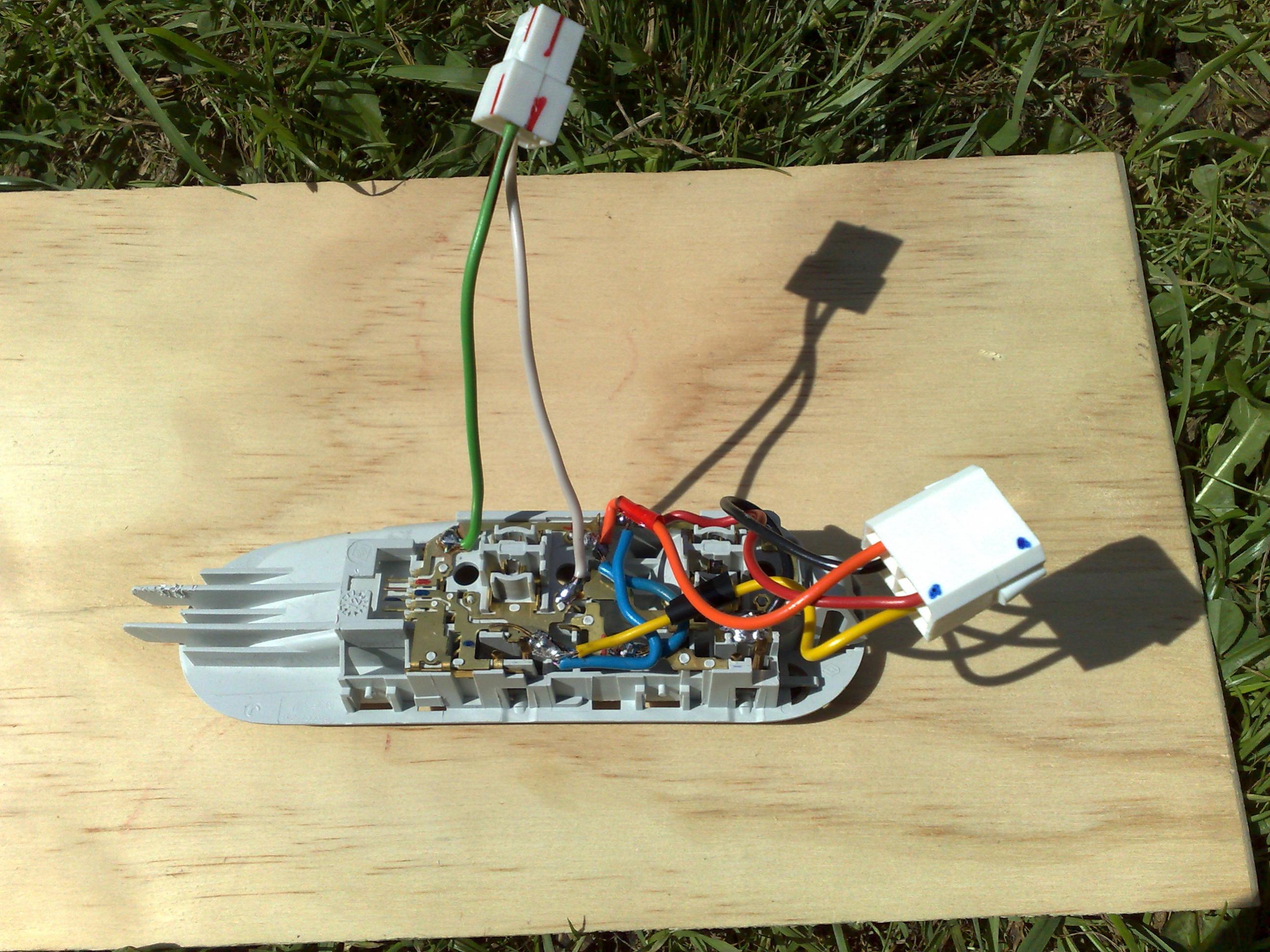

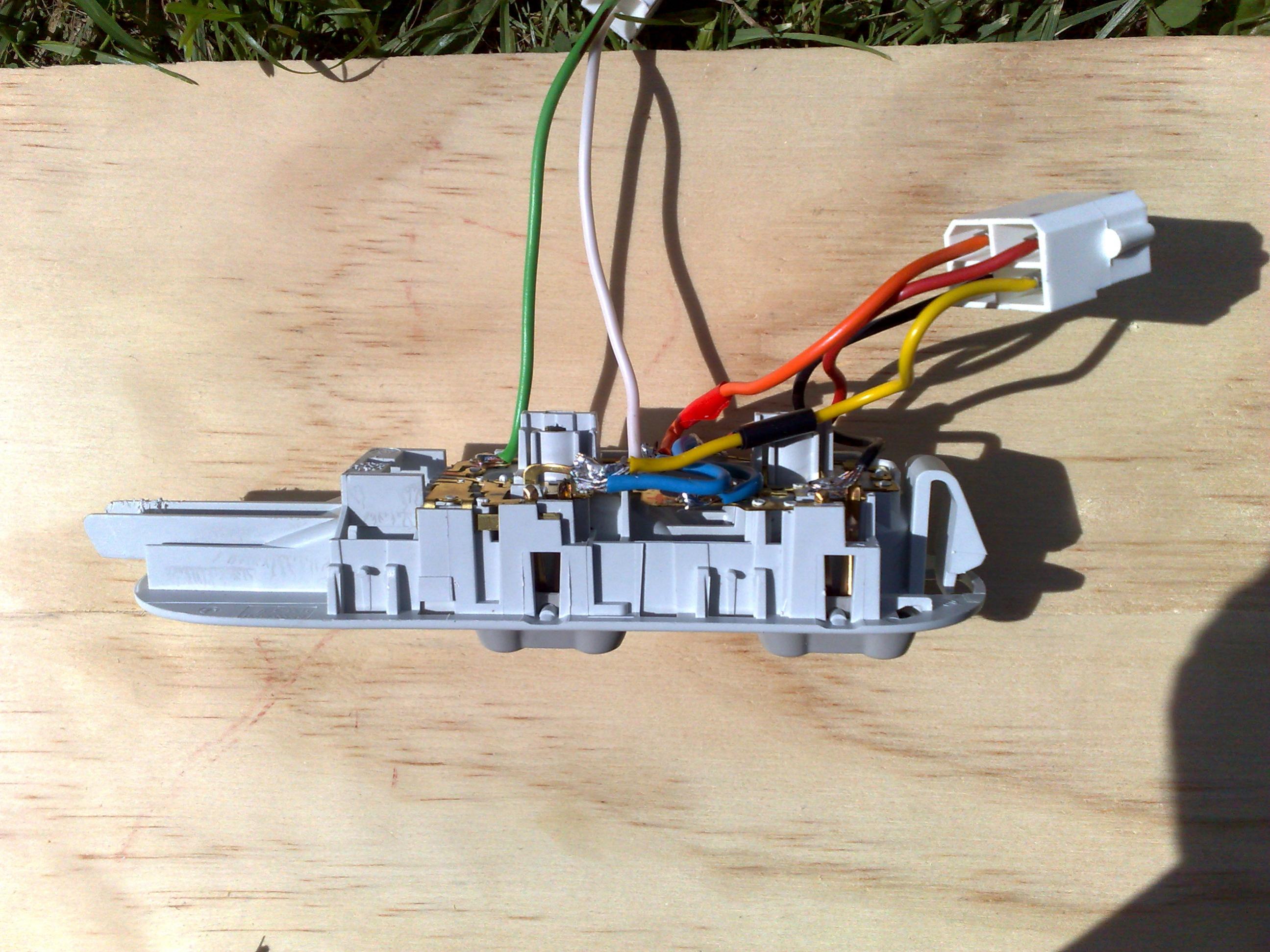

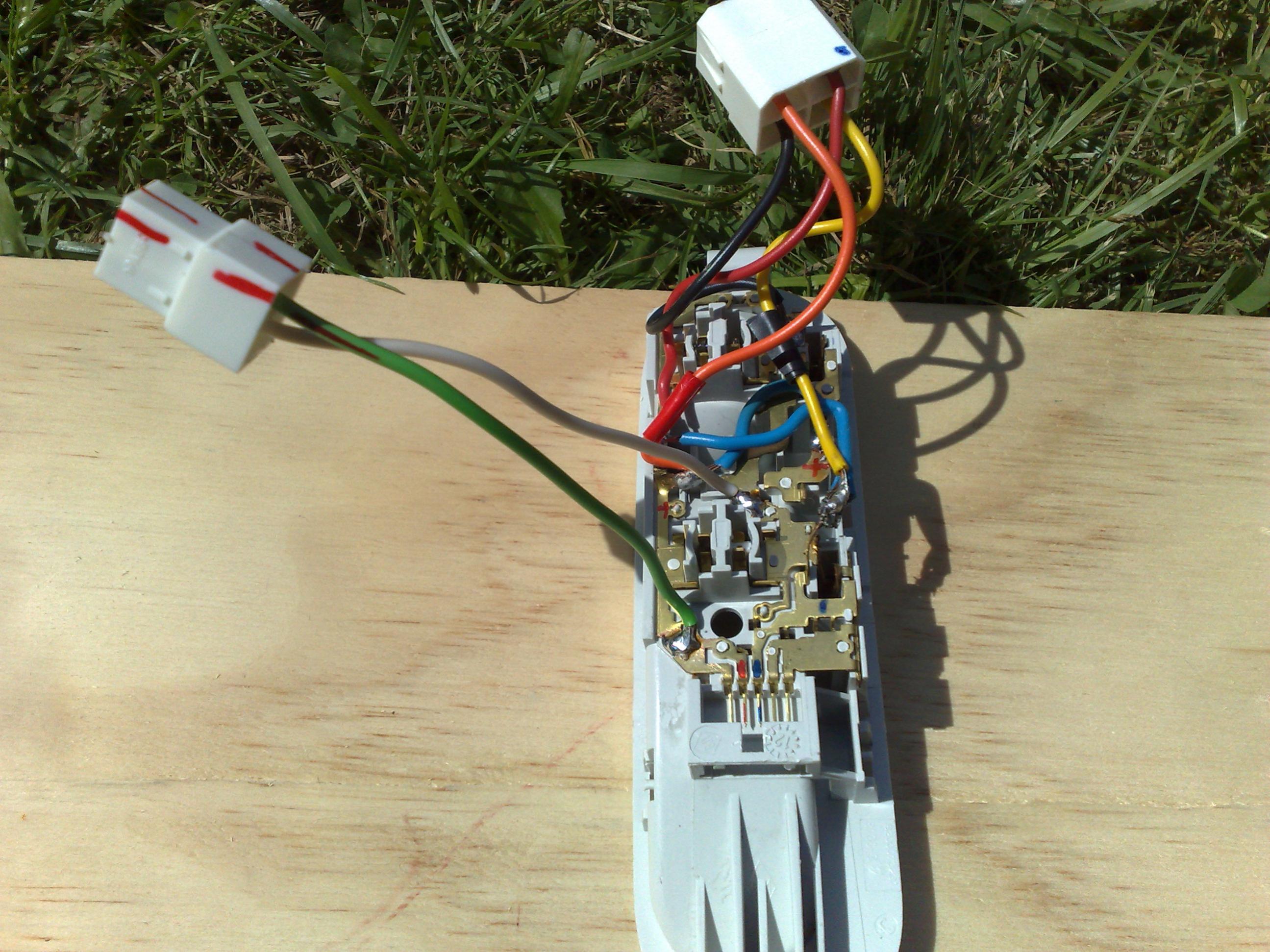

Хочу отдельно рассказать про выключатель салонного света. Дело в том , что выключатели разрывают минус , а не плюс. Пришлось разорвать цепь, на подходе к выключателю штурмана и поменять полярность, для дальнейшего использования его при подключении второй видеокамеры. В дальнейшем для использования этого фонаря при подключении видеорегистратора. Припаял клеммы к ним все и подключаю.

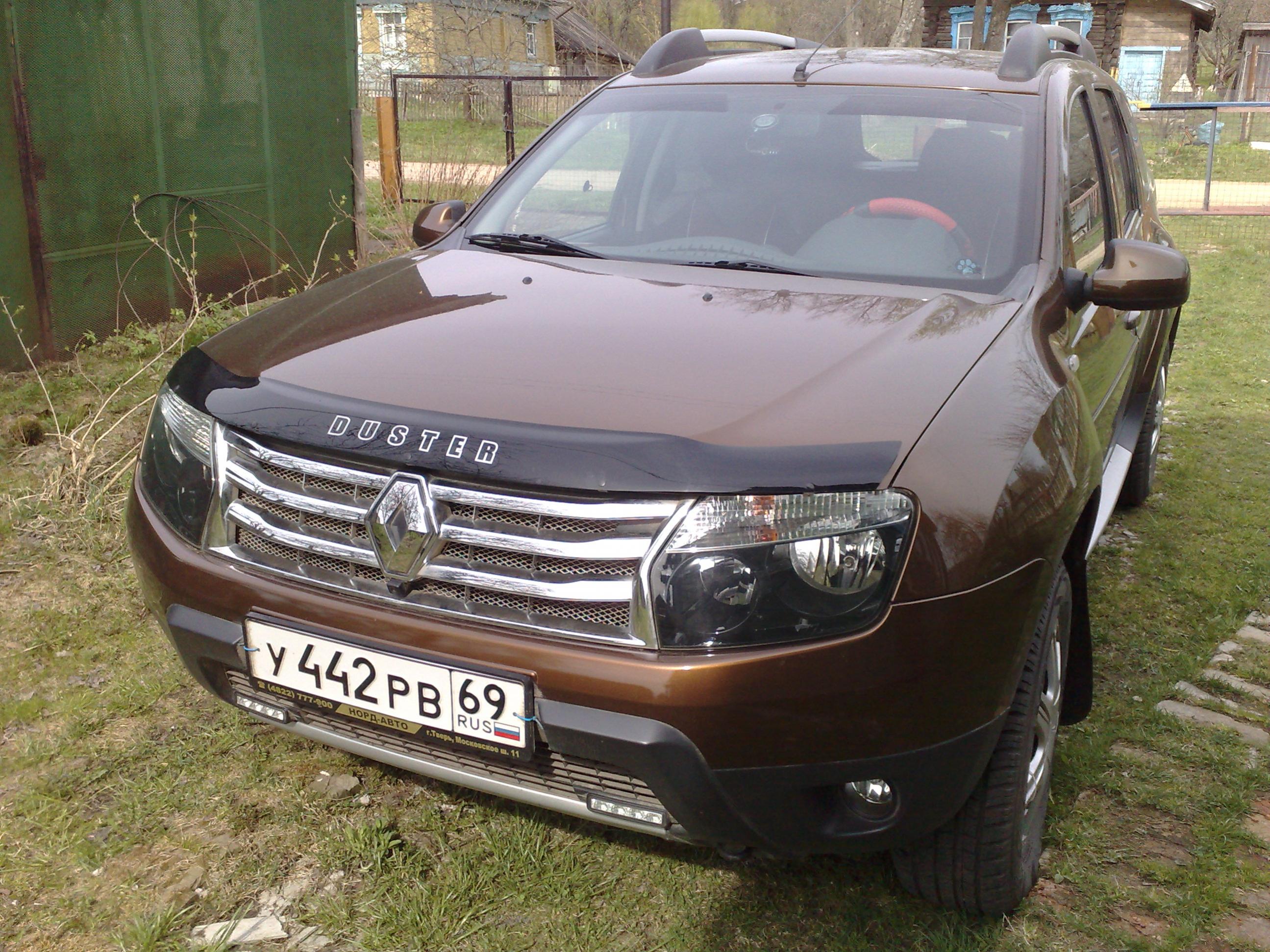

Куплена и поставлена мухобойка. Цена 900р. На пред. авто у меня тоже стояли. Как никак , а защищает край капота от песка и мелкого камня.Стоит уже год, осмотрел, видны мелкие насечки и царапины. Все это ,было бы на капоте. Полезная вещь. Советую.

...Куплена и поставлена мухобойка. Цена 900р. Полезная вещь. Советую...
Бессмысленная вещь. Не нужна даром. Уродует автомобиль. Ужасный внешний вид - колхоз. От чего она защищает - непонятно. У меня авто 3 й год - никаких царапин, засечек и т.д. на капоте не наблюдается.

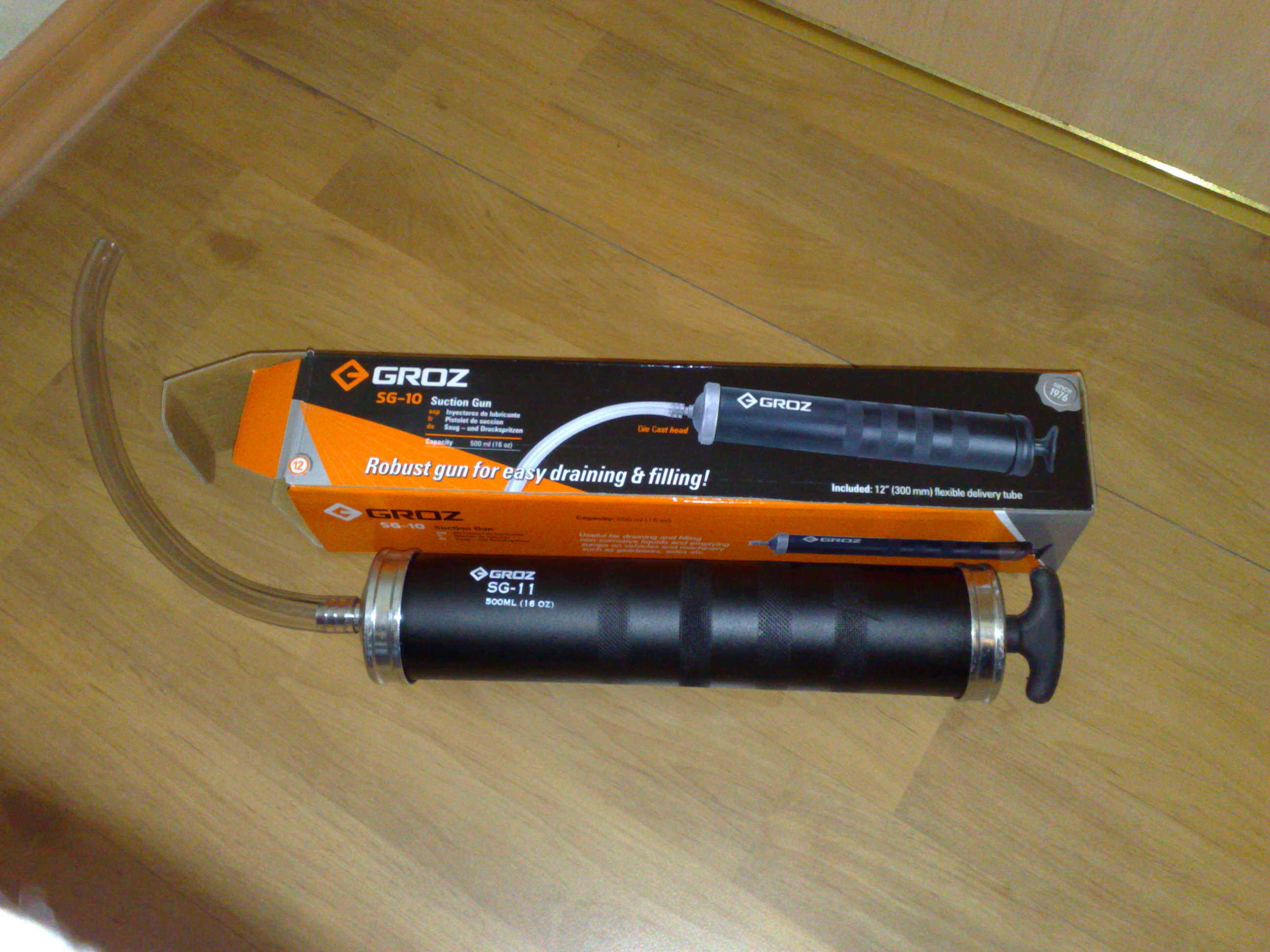

Вчера поменял масло в КПП, темное слилось. Уровень был в норме. Пробки не затянуты, легко без усилия отвернулись. Пробег 13 000 км.Ранее поменял в раздатке и редукторе, был недолив. Масло в КПП- Трансэльф NFJ 75W80 темпер. застывания -40. В мост и раздатку Тотал SYN FE 75W90 , темпер. застывания -51. От старого китайского шприца для заливки отказался, надо постоянно в него заливать , откручивая голову.Когда заливаешь, течет масло по локтям. Купил вот такой. Всасывает прямо из канистры, когда заливаешь видно по шлангу как идет масло, не течет по рукам, в шприце не остается остаток, шланг гибок входит в заливные отверстия. Емкость 500 мл. Индия. Руки чистые, доволен ! Еще важное, болты М 6 ,которые крепят защиту двигателя,надо постоянно при снятии, смазывать. Были случаи отламываются, с дальнейшим гемороем, рассверловка, нарезание большей резьбы.

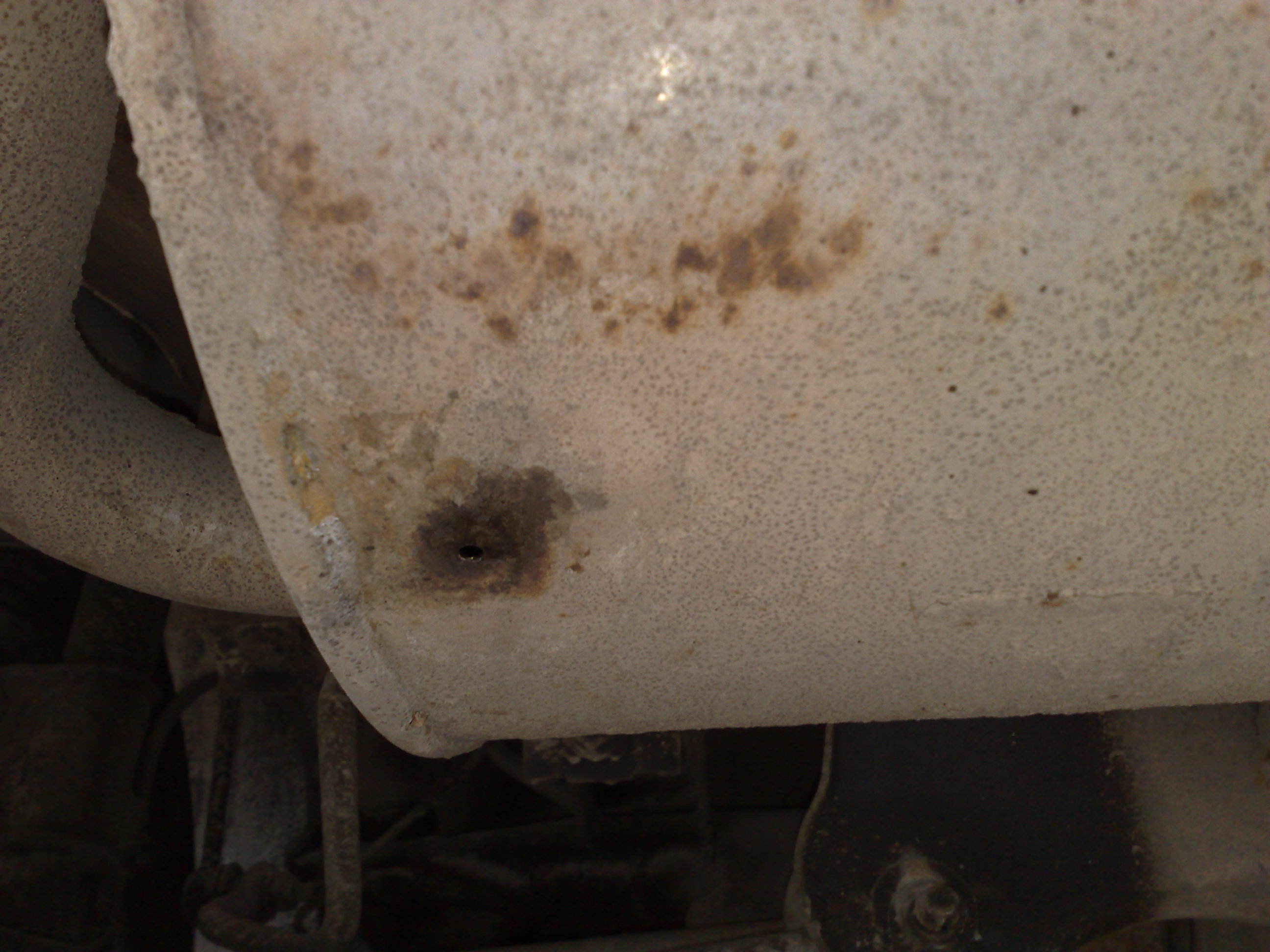

Вот месяц назад и я просверлил два отверстия в глушителе. Диаметр отв. 3 мм. Вытекло 100мл. конденсата. Сколько его интересно зимой внутри? Писали до 3 литров, когда замерз , то закрыл проход газа, машина глохла. В сервисе просверлили отверстие и грели феном. Вот сколько может его накопиться.Надо было мне раньше сверлить. Вода из отв. вылевается постоянно. Из за отверстий изменился звук выхлопа, но слышен только рядом с глушителем. На фото ,отверстия не протирал. Хочу добавить , что в глушителе стоит перемычка, значит сверлить надо не одно , а два отверстия, как на фото.

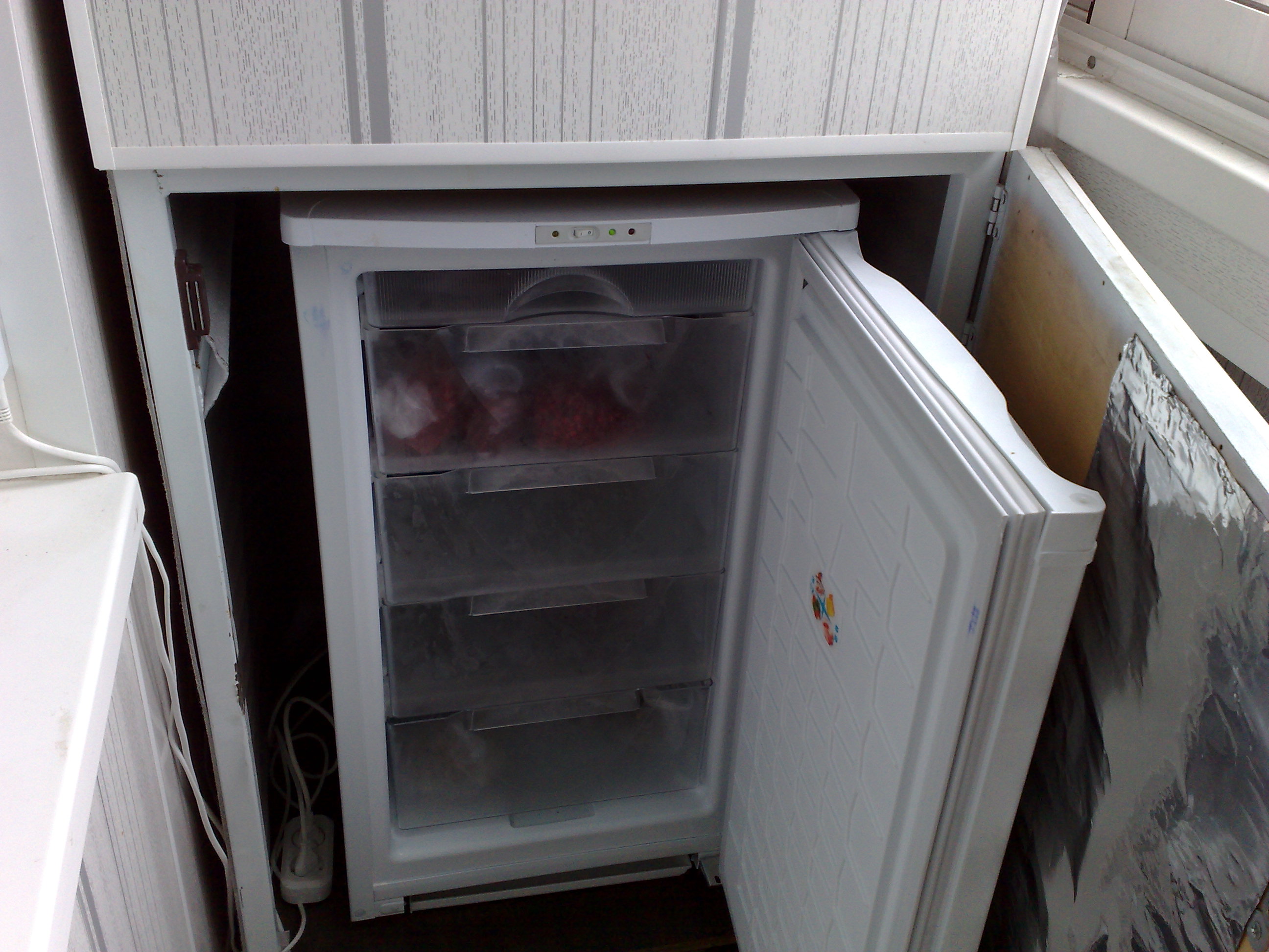

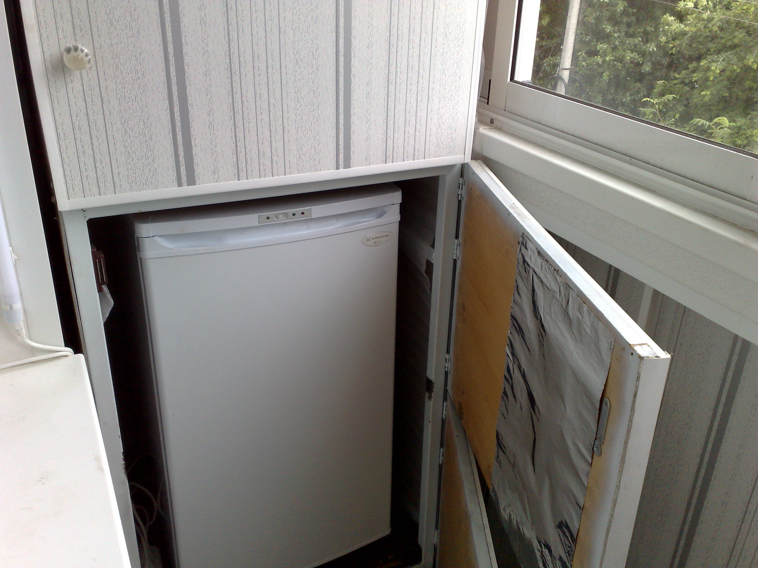

В прошлом году был большой урожай ягод, грибов , также зелени разной с огорода. Решил приобрести морозильную камеру для замораживания. Оказалось , что в квартире ее некуда ставить, разве что на балкон. Задумался !!! Поюзал по инету. По инструкции нельзя на мороз. Но очень надо ! Спецы отговаривают, что нельзя, а вот некоторые практики пишут , что стоят на дачах годами на морозе, т.е. в неотапливаемых избушках и на верандах. Вот я и решил купить камеру и поставить ее на балкон застекленый, в шкаф. В августе 2013г. купил мороз. камеру Саратов, выбирал по размерам , чтобы подошла в шкаф и чтобы был зазор по бокам и сзади, для проветривания. Шкаф внутри и снаружи отделал изокомом. Забил чем можно. Зимой отстояла включенной, но двигатель не включался, мороз на улице был и - 30 гр. Выключать не стал, да и зачем. Зато ближе к весне, если отключать, может все расстаять, ведь на балконе намного теплее. Отстояла камера и пережила зиму пока без осложнений. Скептики сейчас читают и ухмыляются, мол время покажет. Да , покажет ! Зиму отстояла, посмотрим дальше, ведь не только я один, держу на морозе морозильник или холодильник. Пусть дольше, у всех работают !

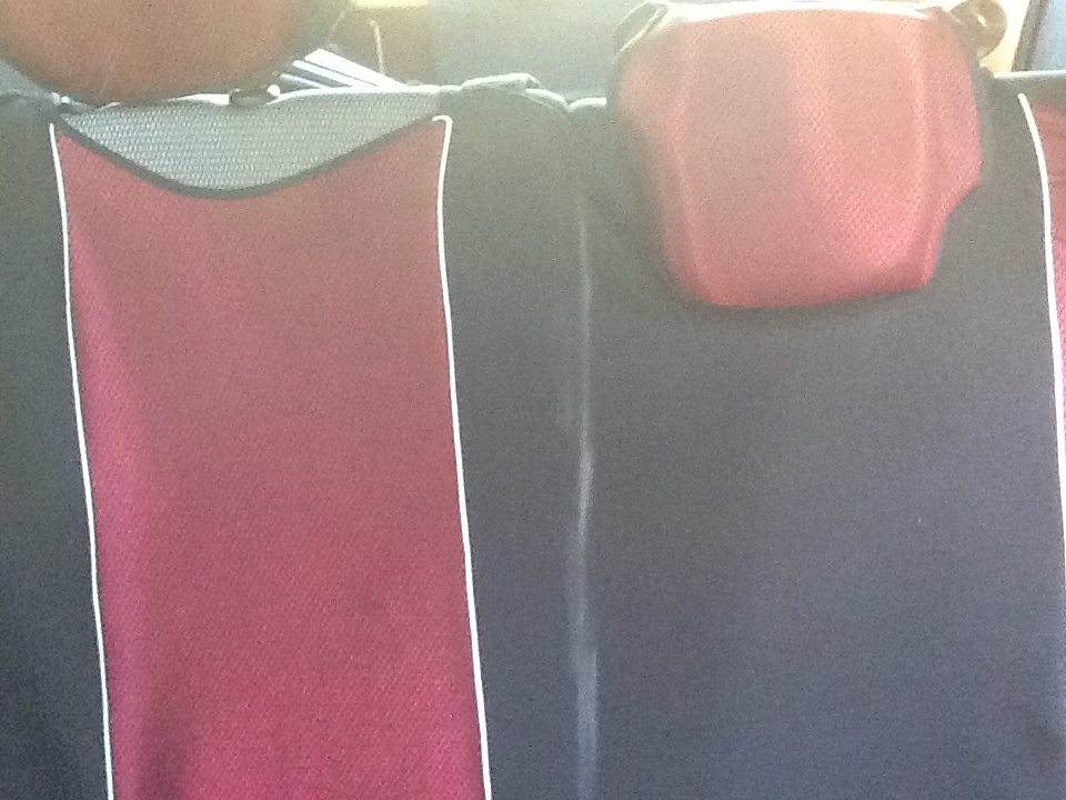

Переделал майку, спинки заднего сидения. Была сплошная,по отдельности 2+1, не сложить. Вот и решил разрезать в этих местах. Края обшил тесьмой, вместо резинок с крючками, использовал липучки.Получилось нормально, да и стирать майки легче. Чехлы не устраивают !!!

Не напрягает, что вокруг дырок уже гнить начало?
Сверлил уже в ржавые пятна. Когда сгниет , подберем из нержавейки от других авто.

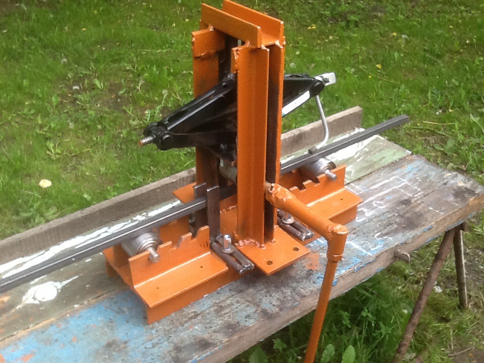

Сделал станок для гнутия профильной трубы. Пробовал отлично получается.

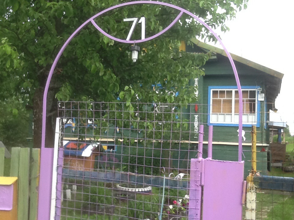

Первая работа на самодельном станке. Гнет профиль отлично.

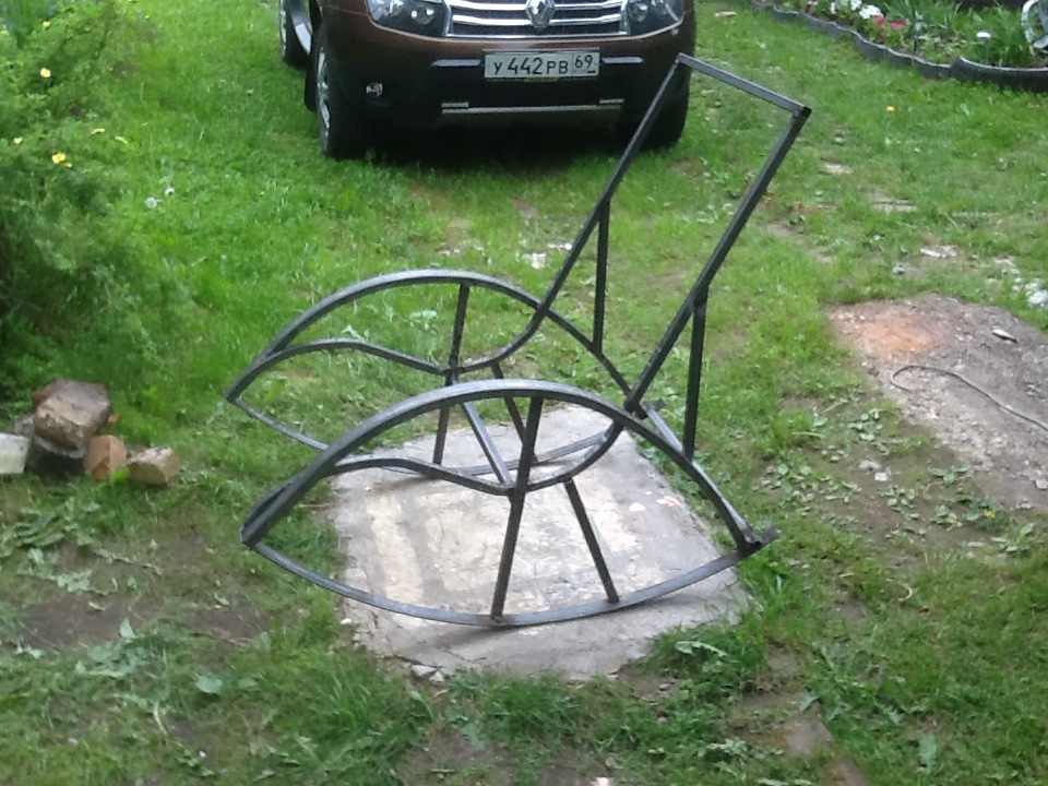

Вот сегодя нагнул профиля и сварил кресло -качалку в деревню. После выходных доделаю,выложу.

Сегодня окончательно доделал кресло качалку.

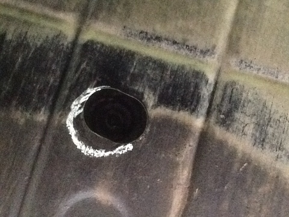

Вот на днях заменил масло в двигателе. Больше провозился со снятием защиты двигателя. Снимал чтобы не испачкать в масле защиту. Под фильтр при откручивании, подкладывал впитывающую тряпку. Вчера в деревне влез опять под машину, ямы у меня нет, решил посмотреть и что нибудь придумать, сливать масло не снимая защиты. Обратил внимание, что пробка слива не по центру отверстия в защите. Пришлось по месту под машиной сверлить сверлом 3 мм, под расширение родного отверстия. Вот так это будет выглядеть.

По отмеченному мелом месту , сверлил вначале 3, 5 и 7 мм.

Я отверстие в защите картера(в снятом состоянии) расширил до диаметра 50 мм электролобзиком.Пилки с мелким зубом справляются.

Дуся 69, Для этого используют горлышко от пластиковой бутылки, обрезанное по месту, лишь бы выходило хотя бы 2-3см за линию защиты. Приставляете его к еще прикрученной пробке, а потом дооткручиваете через него пробку, в результате на защите не капли. Ну да, сам весь в г... как водится Если получится к защите скочем прилепить, будет еще удобнее. Вообщем идея понятна, а реализация может варьироваться.

Расширение отверстия в защите под пластиковую трубу диаметром 50 мм. Нашел магнит в гараже от больших динамиков. Отверстие в нем оказалось тоже 50 мм.
