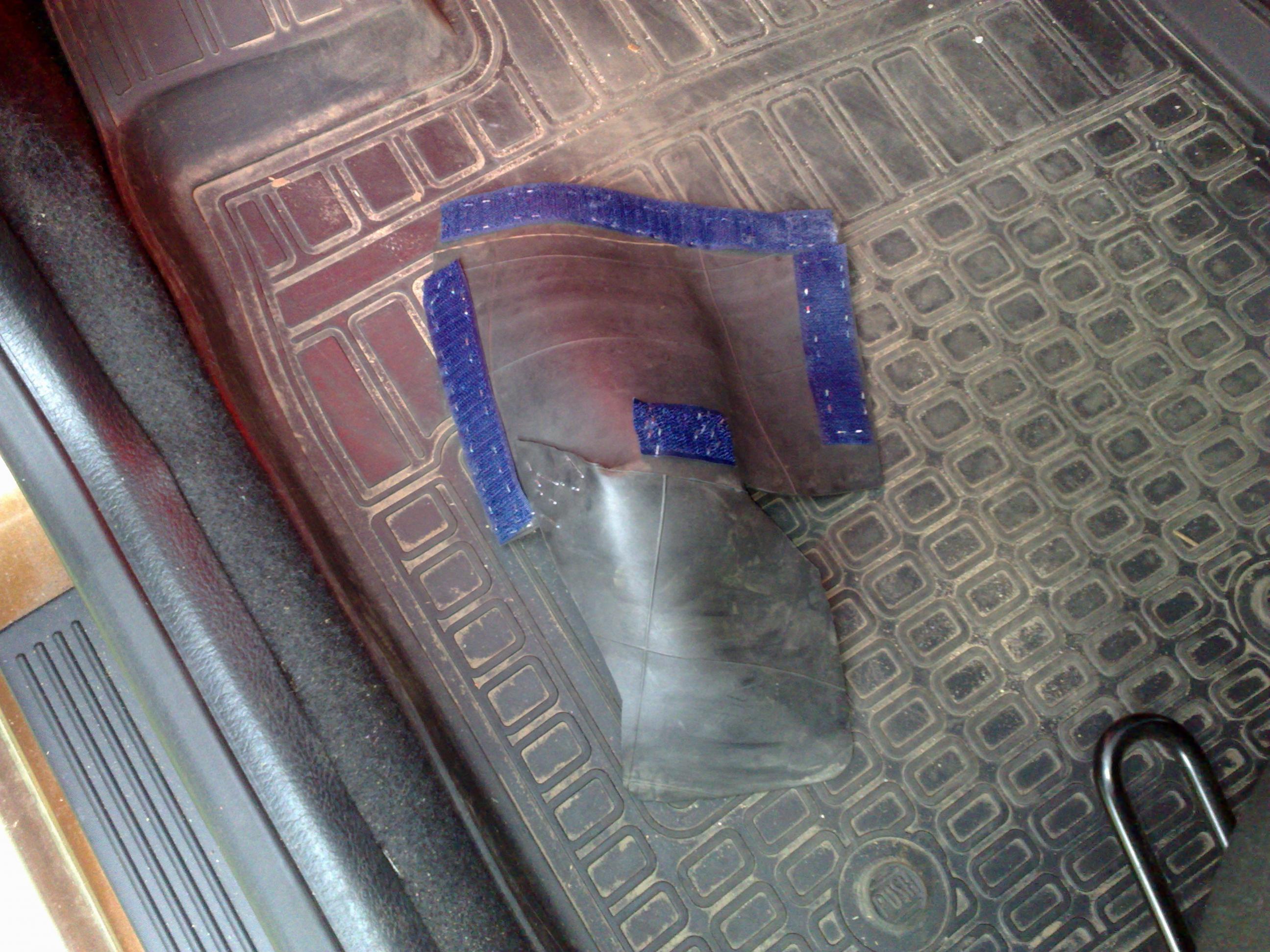

Под педалью газа, всегда в углублении скапливается песок и грязь. Я решил быстро и без мат. затрат устранить эту проблему, вынимая этот вкладыш ,который на липучке и очень крепко держится на ковре. Вкладыш я вырезал из авт. камеры , разрезав так ,чтобы он повторил форму ниши под педалью. Липучка хорошо держится на резине с помощью бухг. степлера. Теперь ковер под педалью всегда чист. Просто и быстро , без премудростей

По умолчанию Re: Дуся 69. Привиледж 2л. 4х4.
Под педалью газа то понятно.... А по середине ковра?
Старый 12.05.2014, 10:13   #5
Дуся 69
Аватар для Дуся 69
Онлайн: Дуся 69 вне форума
Был(а): 15 окт 2024 12:49
Имя: Сергей Майоров
Адрес: г. Тверь
Это фото вкладыша ,он просто лежит на коврике, верх и низ.

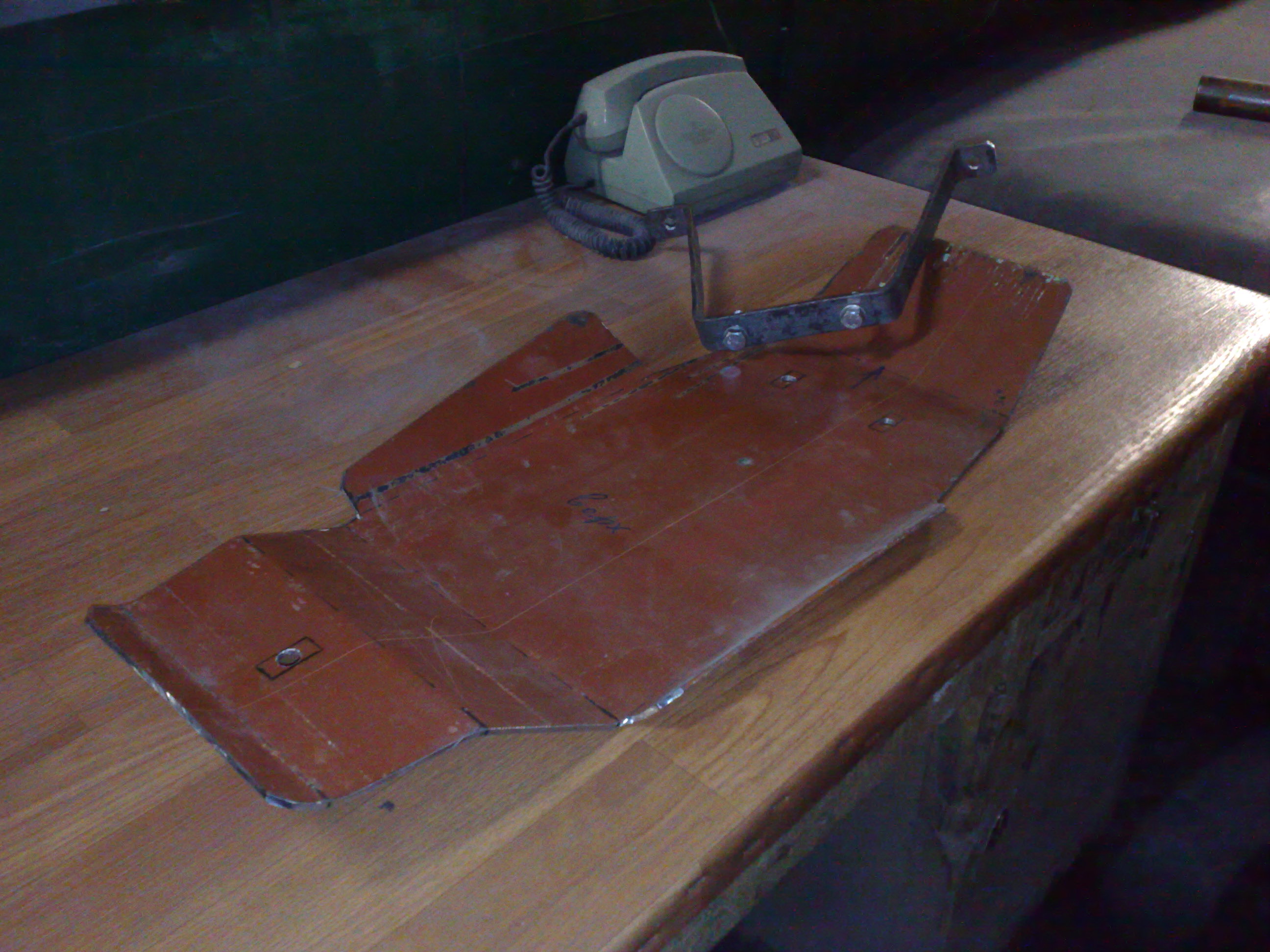

28.03.13г. По эскизу на этом форуме, большое спасибо автору. Решил сам сделать защиту заднего редуктора. Метал нашел 4 мм. толщиной. Болгаркой вырезал. Гнуть пришлось гидравликой, ну очень уж толстый метал попался ! Гайки приварил к кронштейнам из нержавейки и болты нерж. Получилась защита отлично. На днях снимал ее, менял масло в редукторе, отвернулась отлично и свою функцию выполняет сполна.

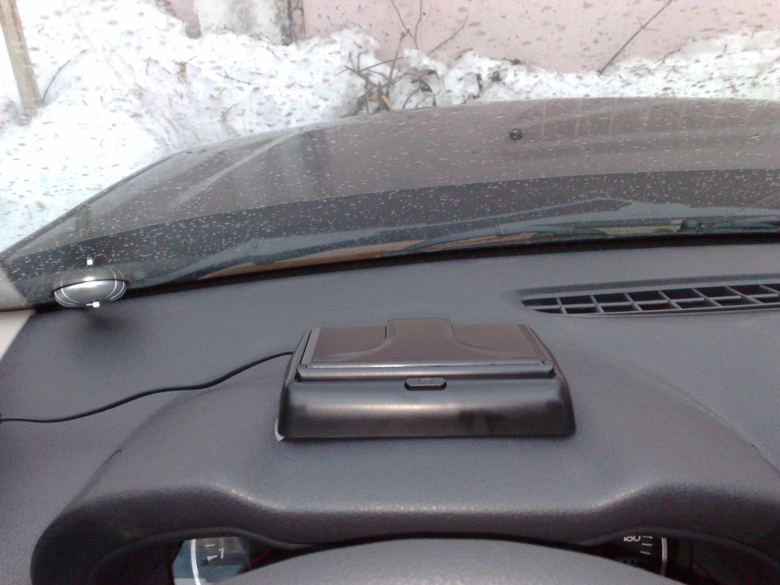

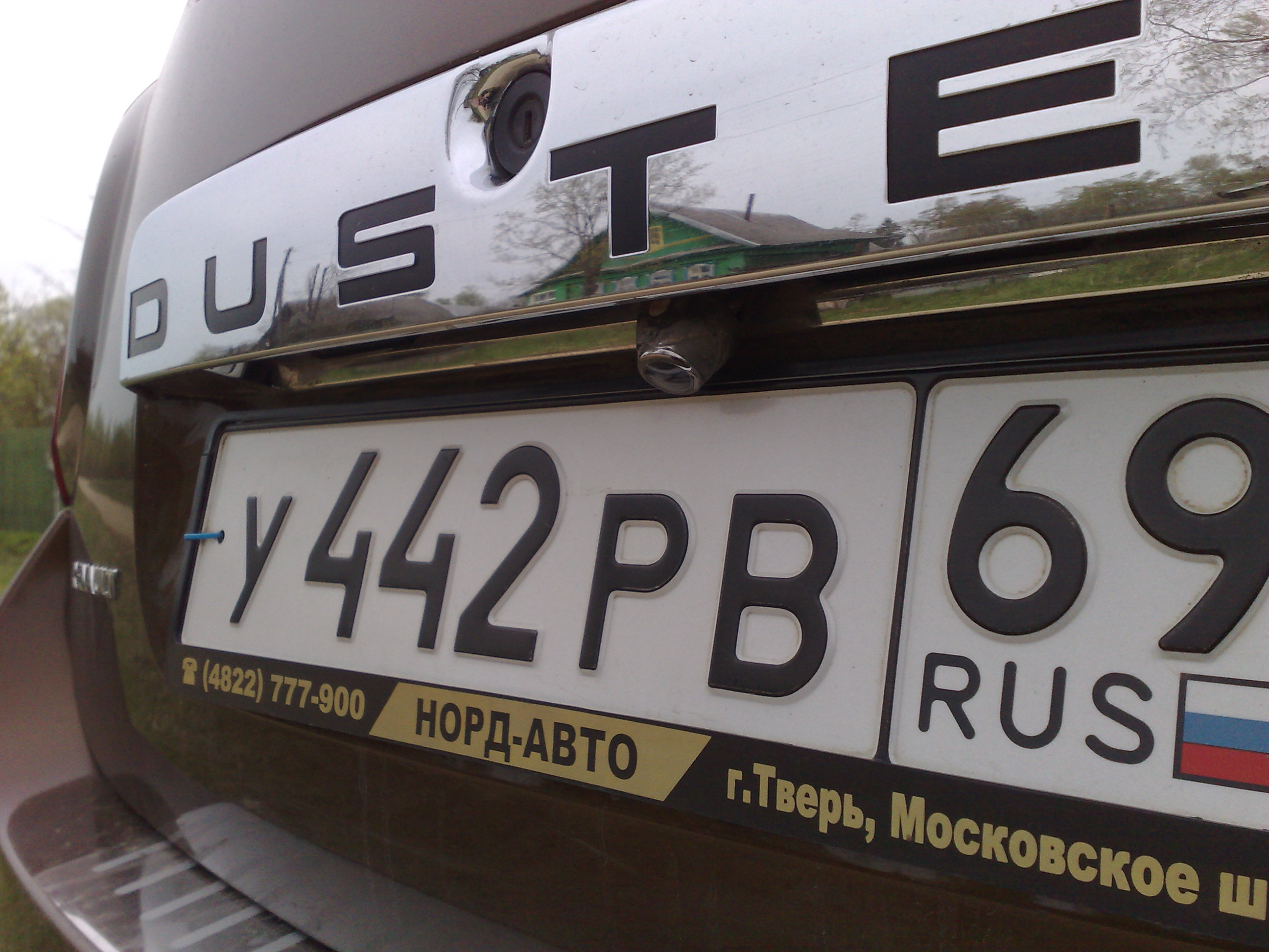

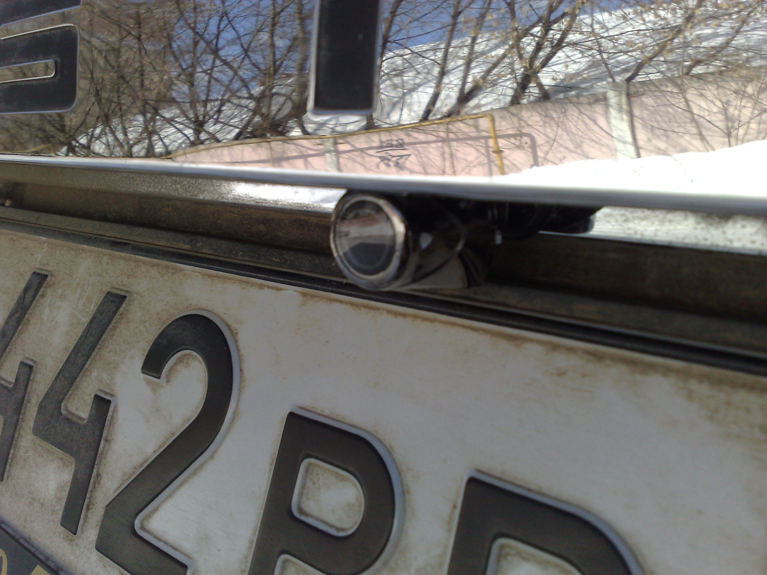

1.04.13г. Купил видеокамеру заднего вида и складной монитор.Цена камеры 900р. , монитора 1550р. Сам установил. Понравилось.
ID:	53336   Нажмите на изображение для увеличения
ID:	53337   Нажмите на изображение для увеличения
ID:	53338   Нажмите на изображение для увеличения
Название: установка монитора 002.jpg
ID:	53339   Нажмите на изображение для увеличения
Название: установка монитора 008.jpg
