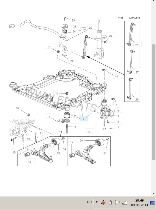

08.06.2014, 20:46
#25
Регистрация: 03.01.2014
Сообщений: 9,374
: 10933
Был(а): 10 июн 2025 18:07
Re: Внедорожный тюнинг Duster
Сообщение от Тритон
подрамники крпяться жоско это раз! под них точнуть проставки не сложно и не дорого! дальше я просто не понял(((( на дастерах вроде и спереди исзаде макферсон причём тут пружины и амморты я ващпе незнаю.
Сфигали?
Вот например:

Panzerschreck это вобше куда?
Ворчун2014 странный конечно под рамник но сути не меняет опустить можно.
