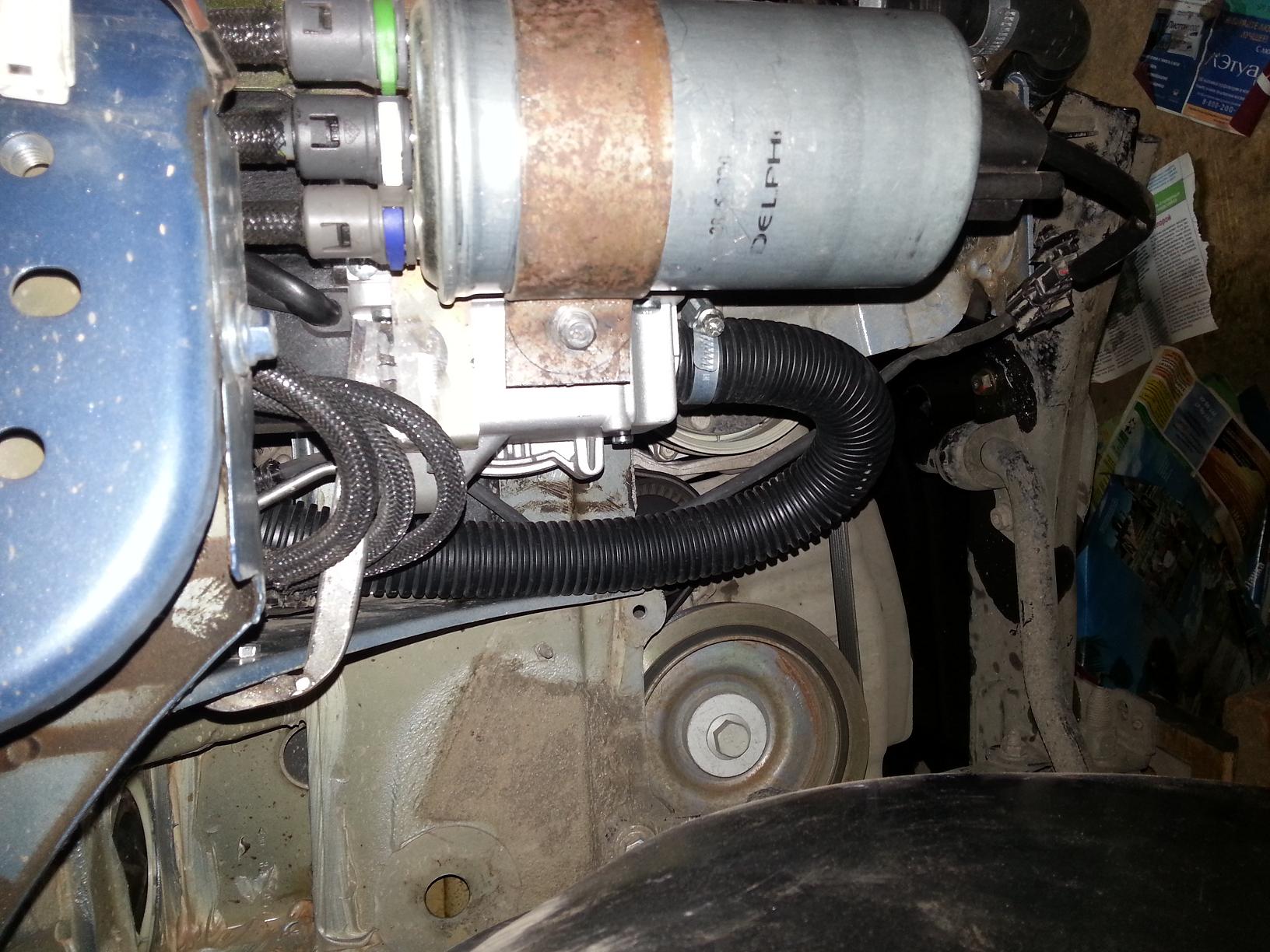

Теперь выводим шланг воздуха, пока его закрепил так, было уже поздно что-то придумывать.

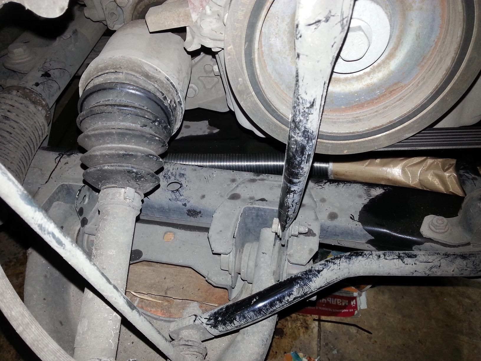

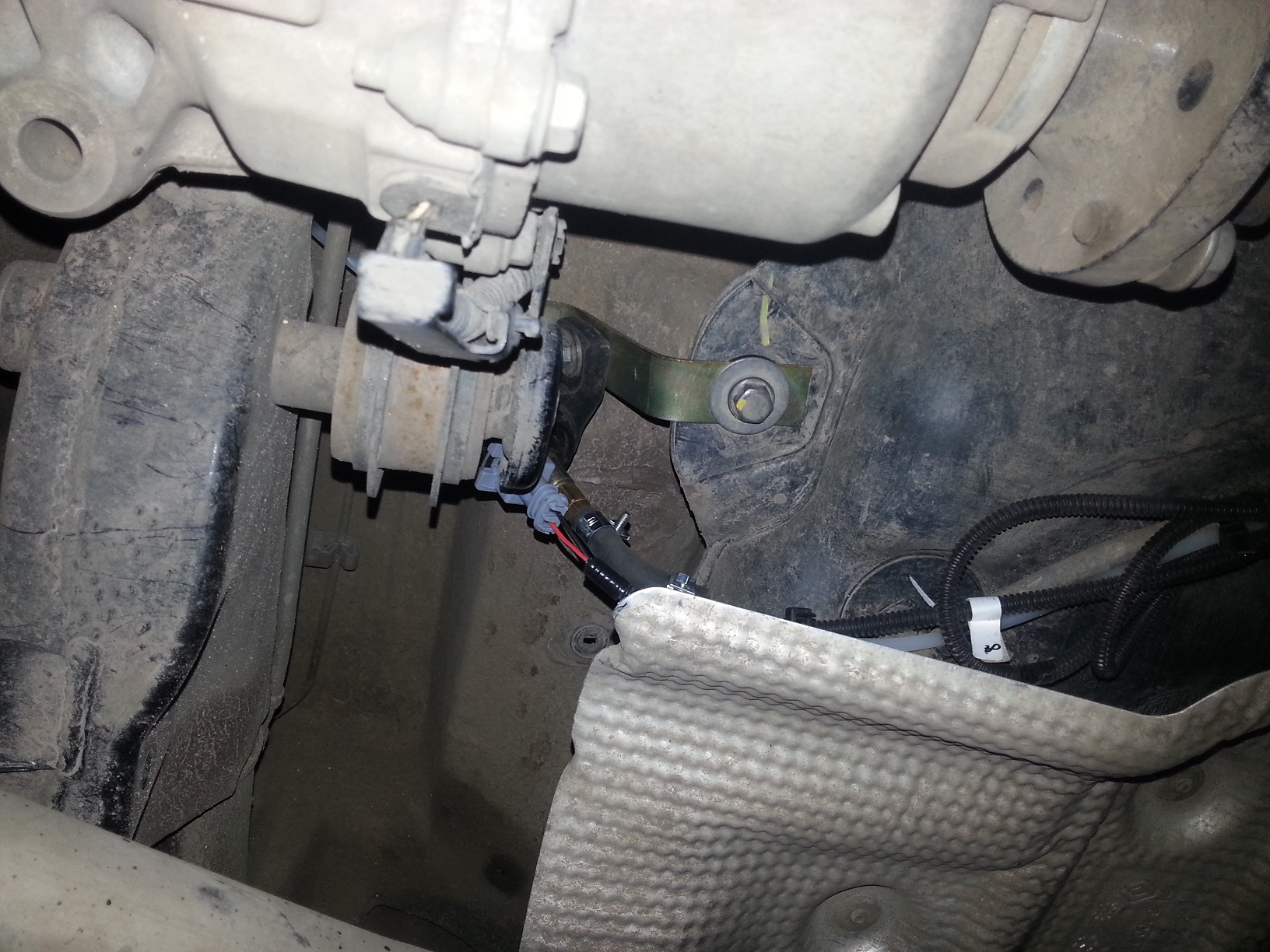

И прокладываю выхлоп, временно пока его положил на защита картера и привязал к мотораме провлкой, чтоб не гремел.

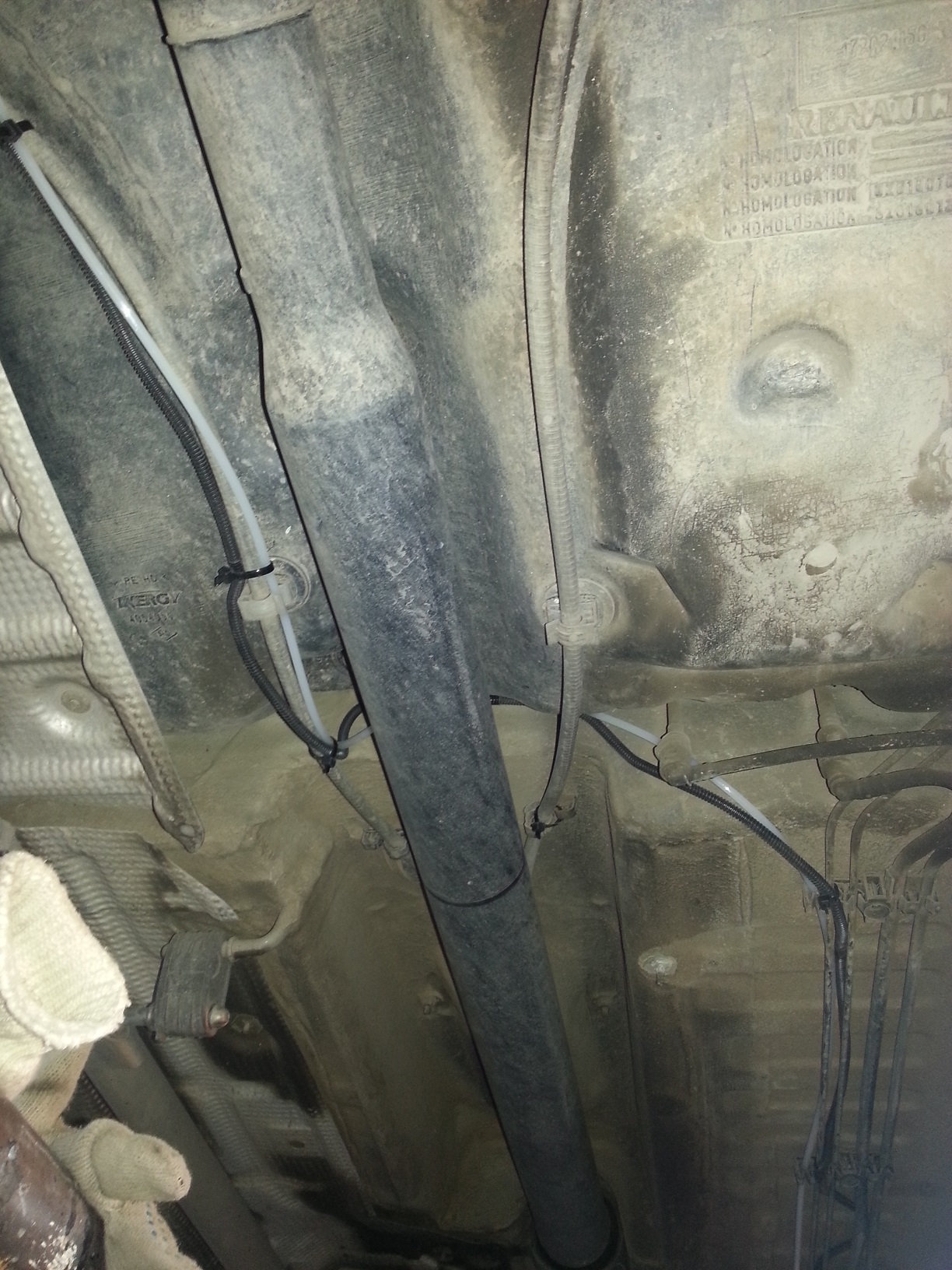

Всем привет, вот обещанные фотки.

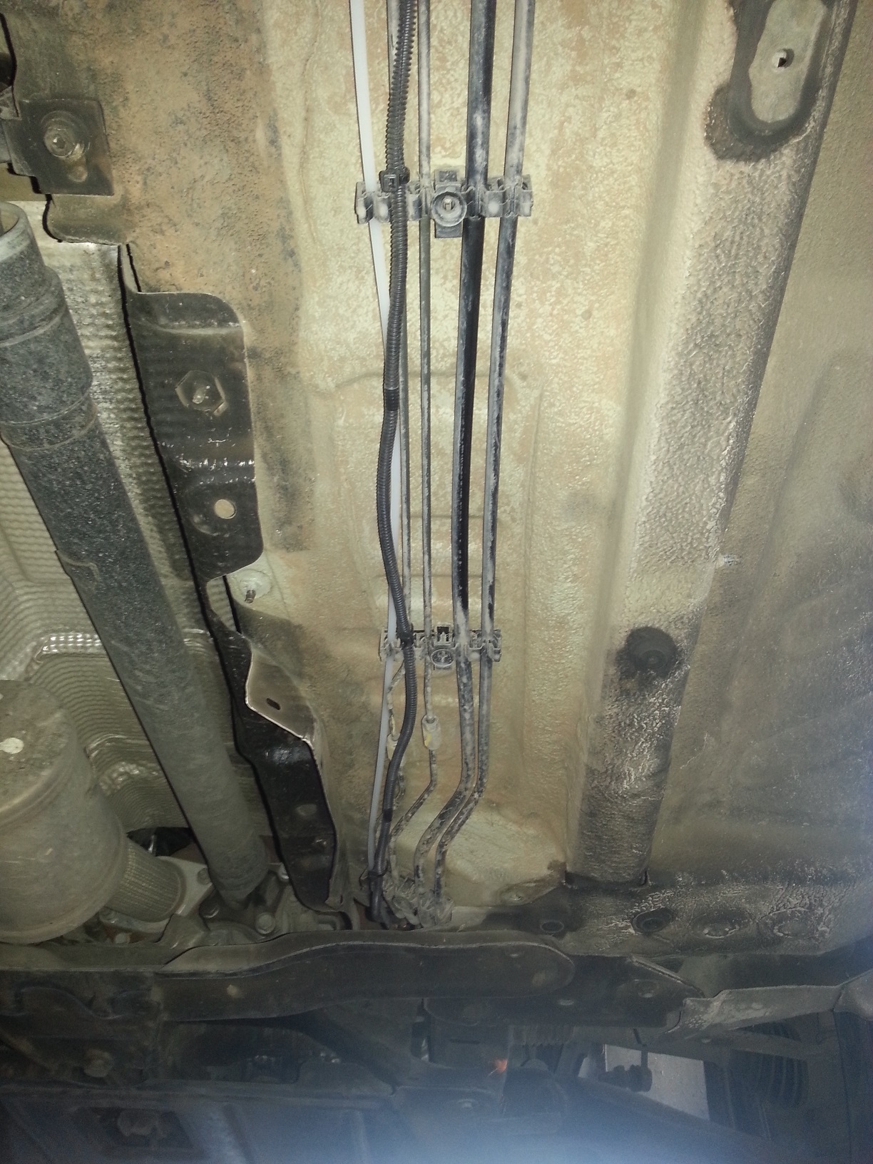

Прокладка в тоннеле, тут ничего новго
Как-то так, мне нравится.

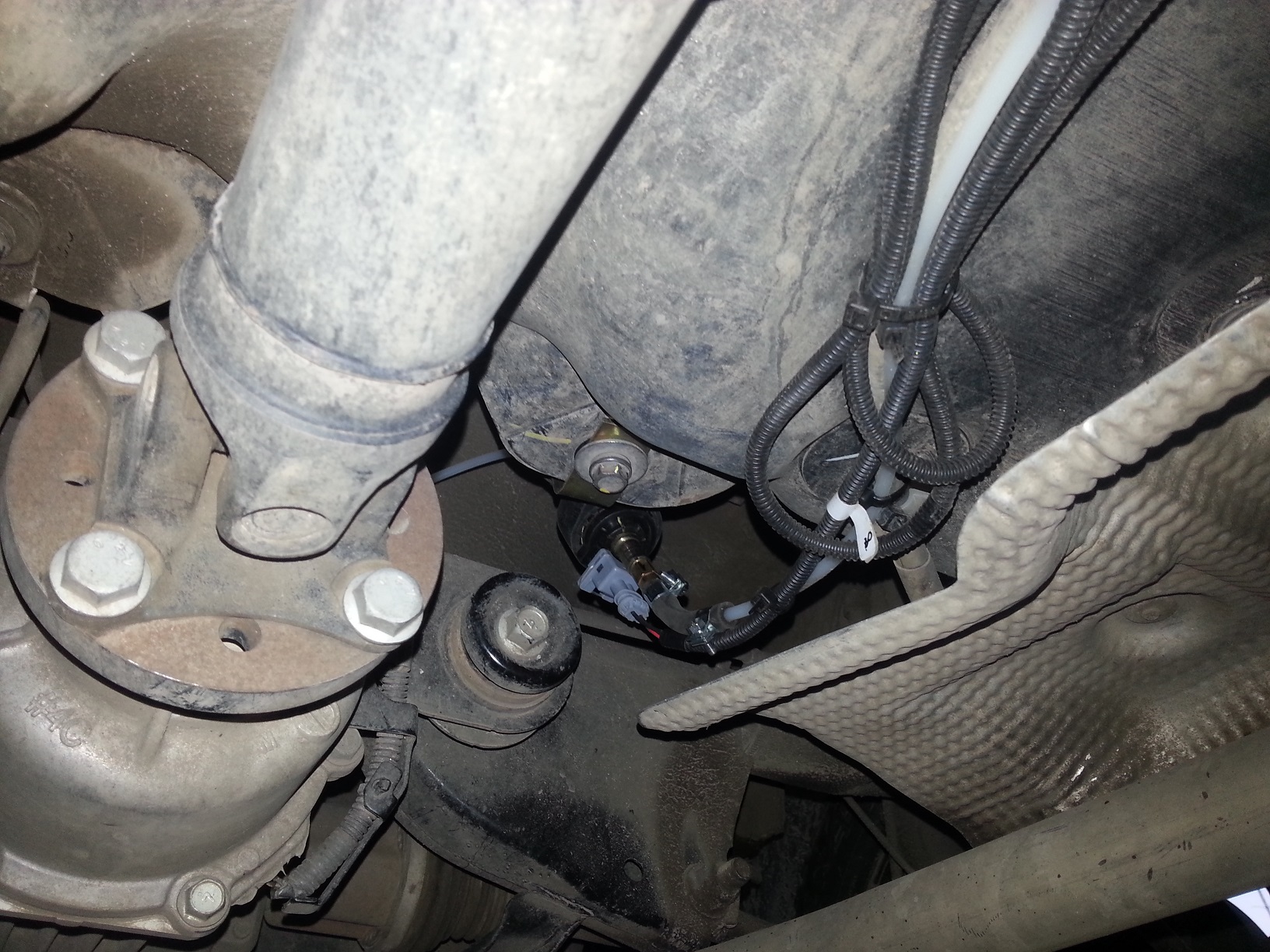

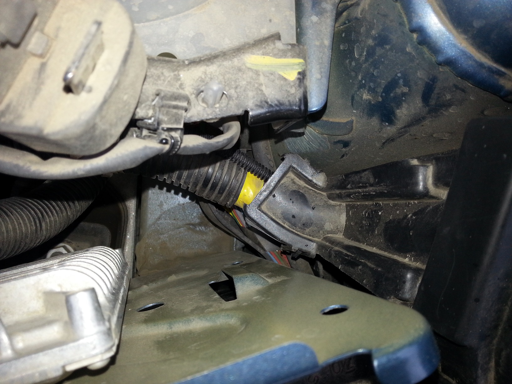

В районе бака, переходим на левую сторону по ходу движения

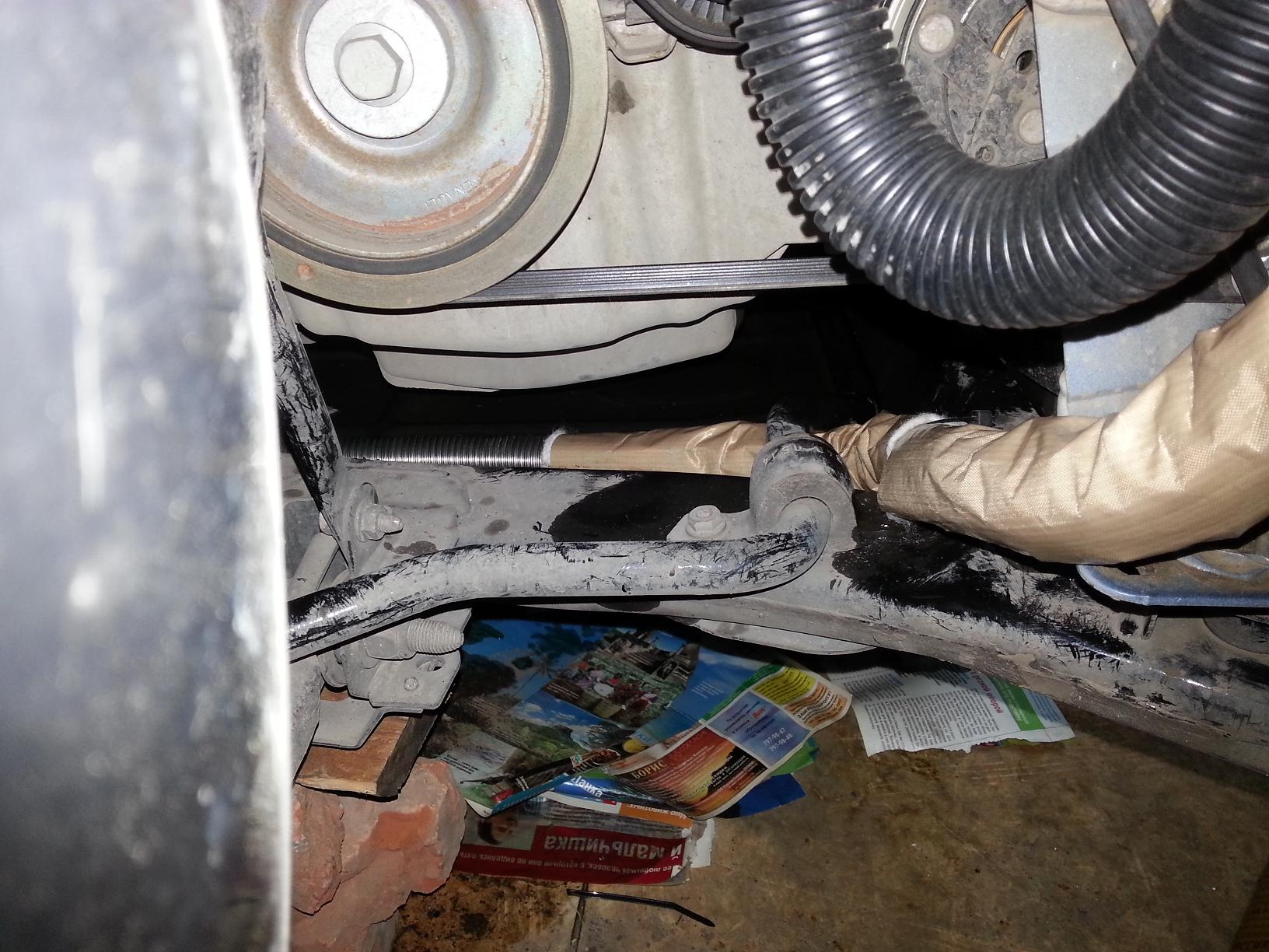

По умолчанию Re: Установка ППП Бинар компакт 5Д на дизель

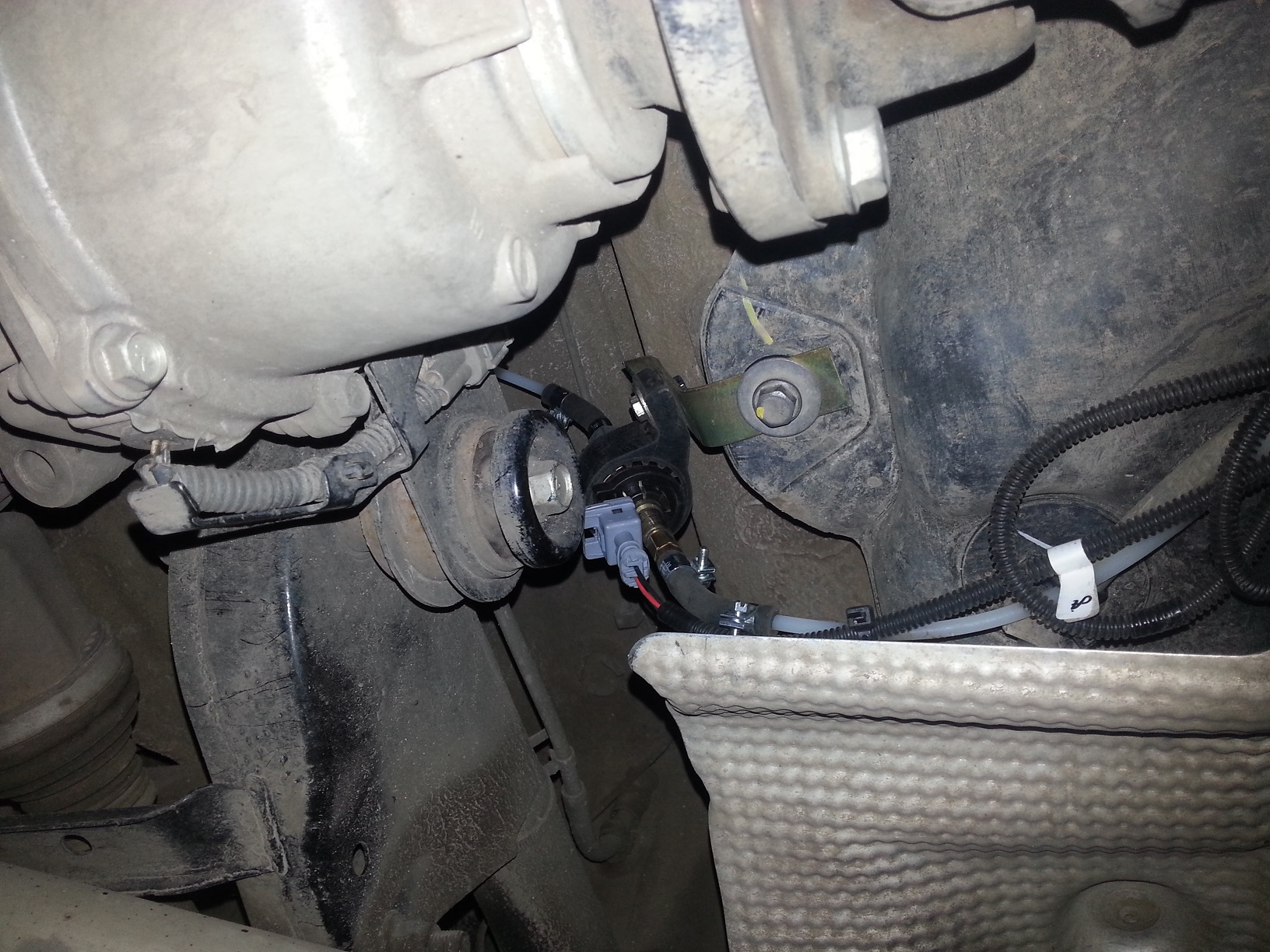

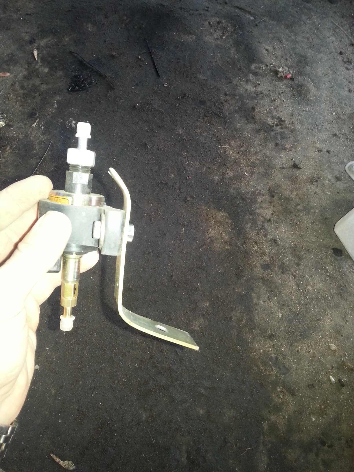

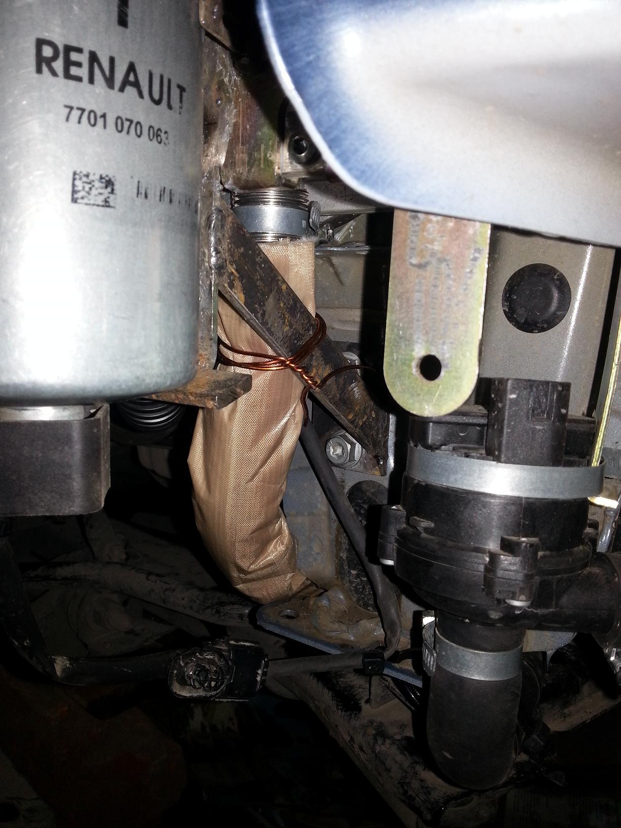

Устанавливаем насос. Тут не получается выполнить одно требование, установка насоса ниже минимального уровня топлива в баке, но так как в баке по утрам не будет менее половины бака, то в принципе насос получается чуть ниже среднего уровня топлива, то есть минимального

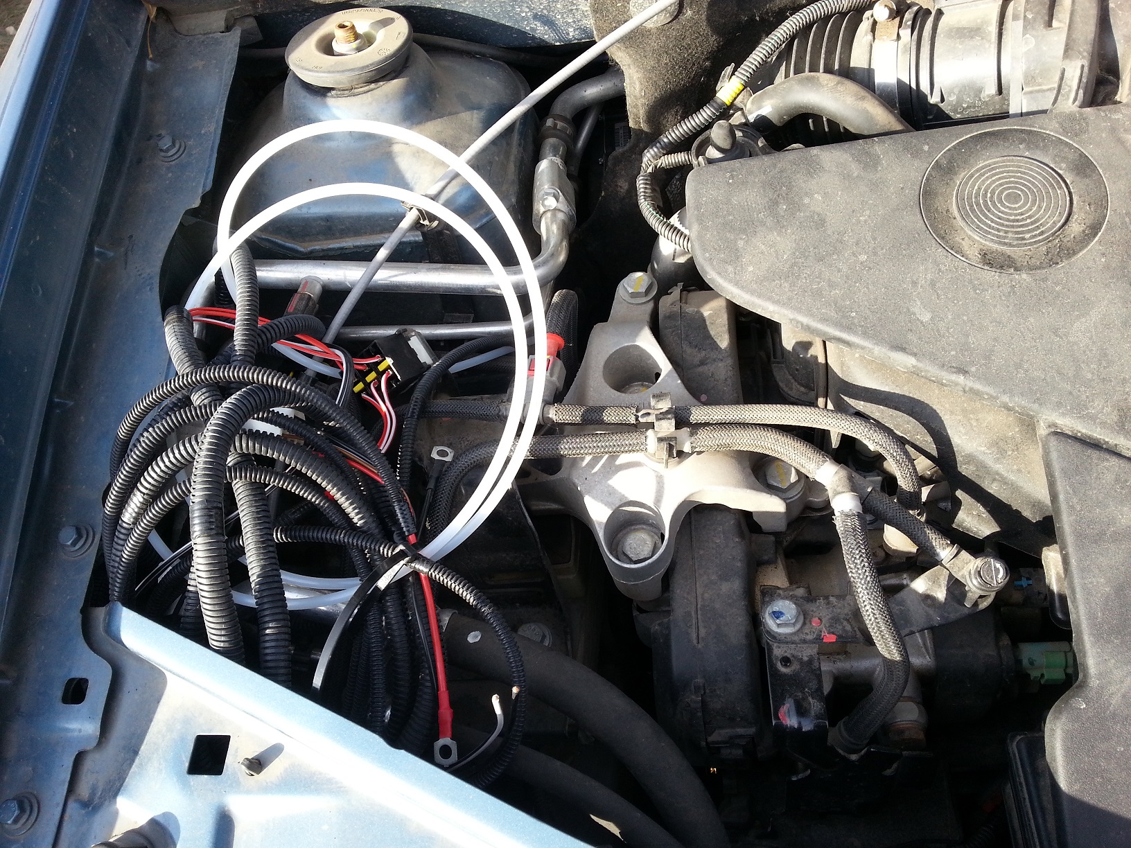

Вот такой бардак был вчера под капотом

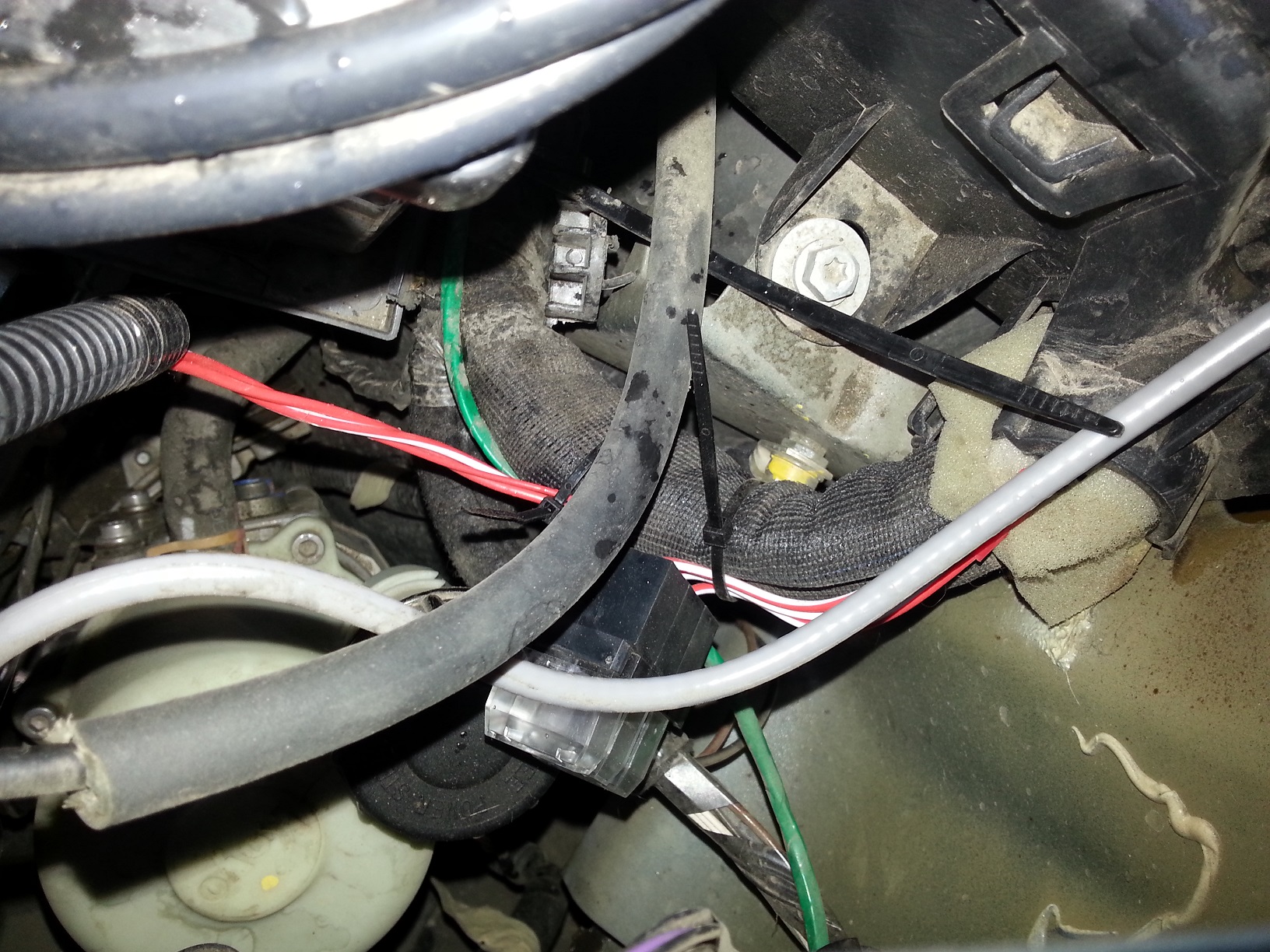

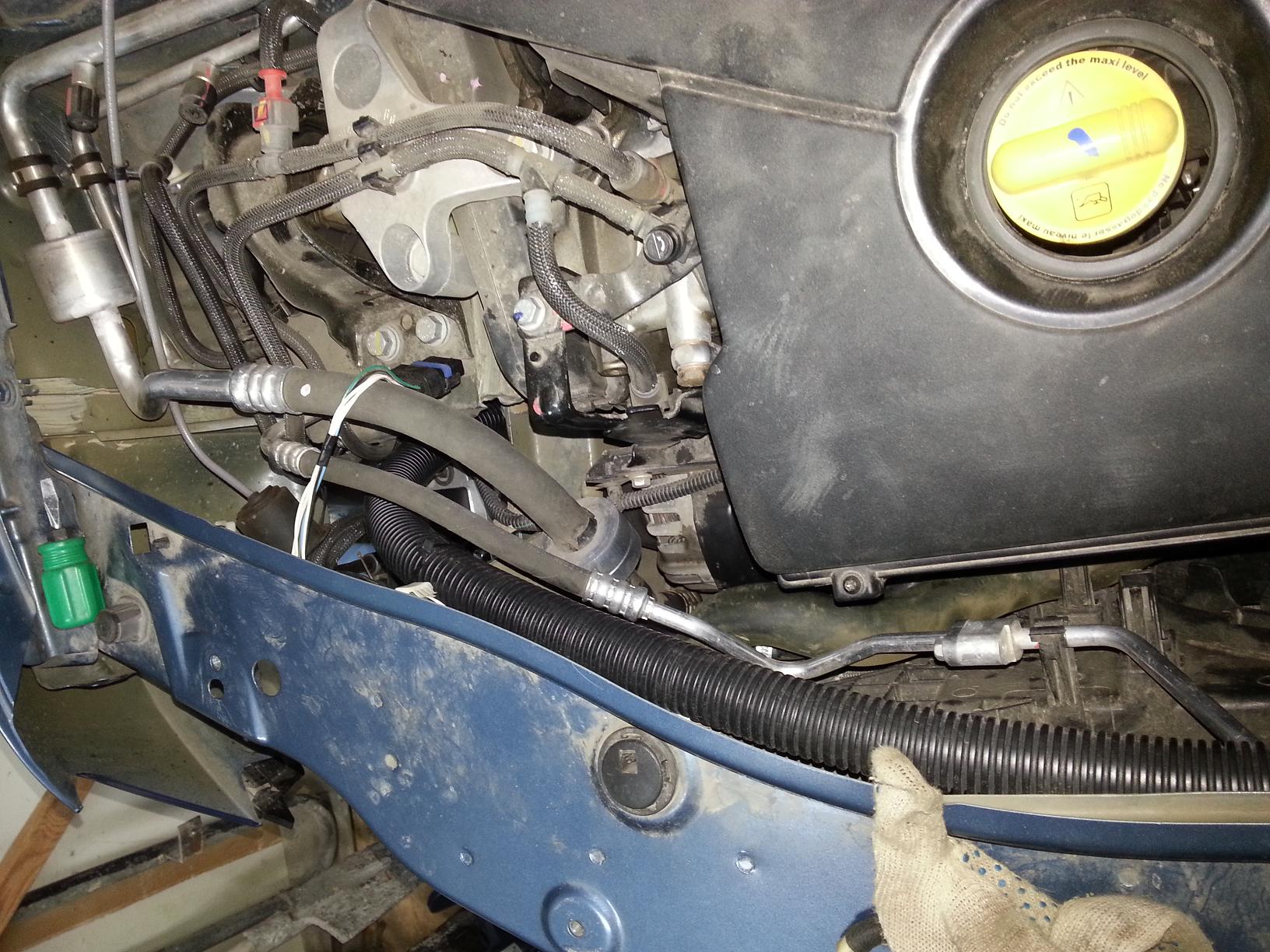

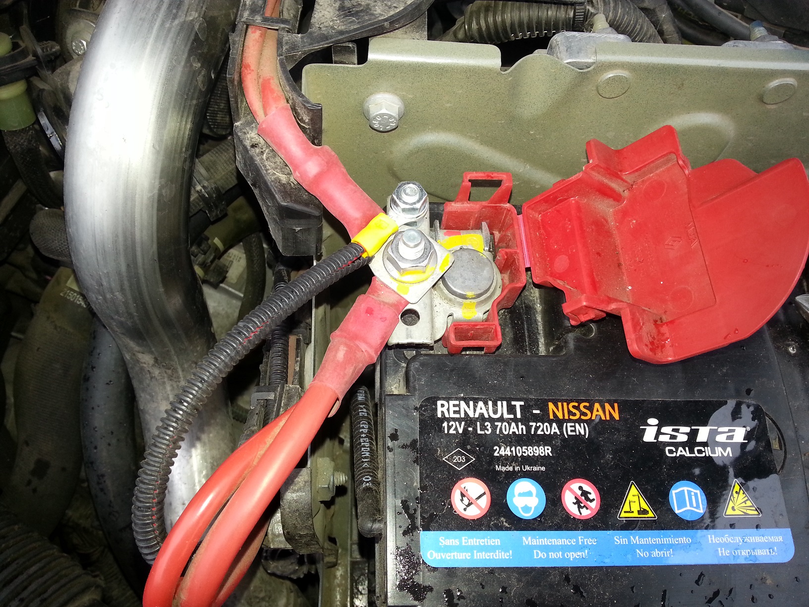

Итак, протянул провода от Бинар в сторону АКБ, провода проложил вдоль радиатора, там заводские провода идут, предохранители закрепил на жгуте который идёт в предохранительный блок авто, хотел их в блоке и спрятать, но по закону подлости провода не хватило буквально 10 см.

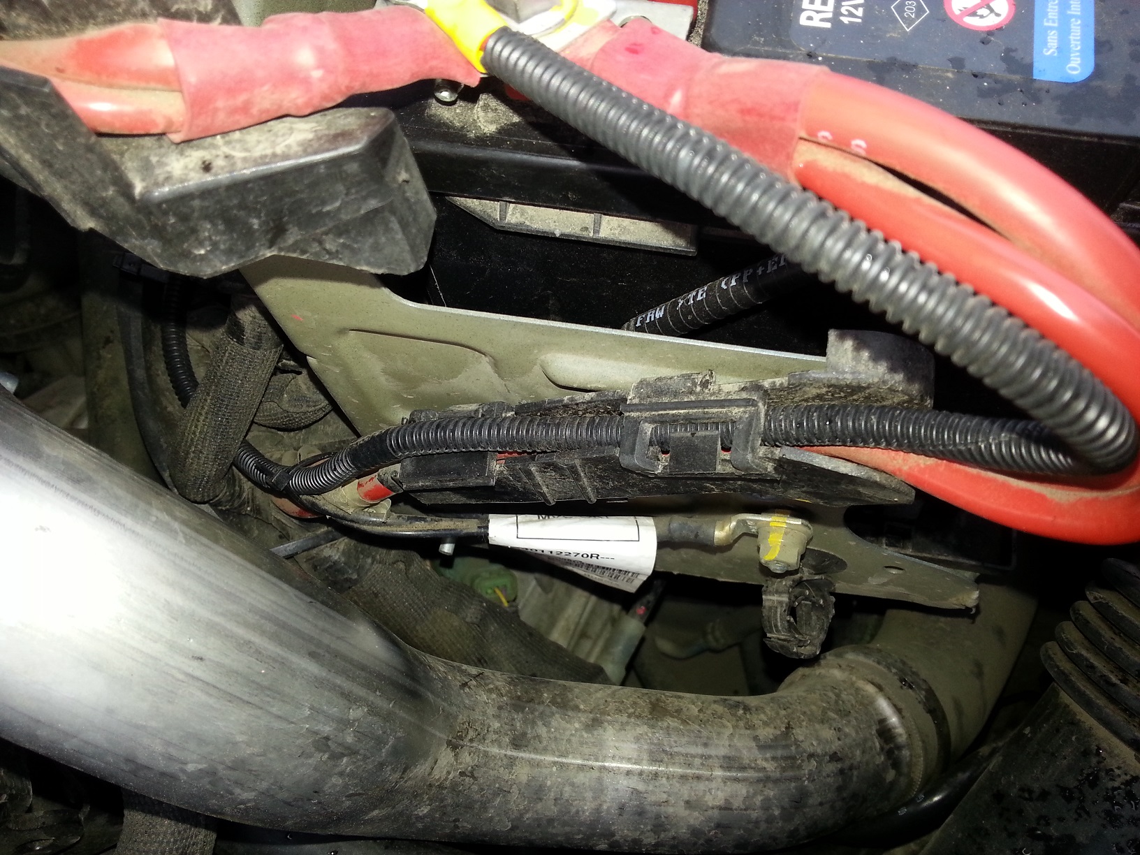

Силовой провод Бинара заводим в предохранительный блок и выводим с другой стороны, обходим АКБ, отрезаем лишний длинный провод, обжимаем и подключаемся к плюсу.

dimaxa, спасибо что подробно описал процесс установки. Я снимал у себя крышку топливного бака. Намучался сильно. Крышка очень туго откручивается и закручивается. Если закрутить не плотно, то начинает подтекать топливо при полном баке, т.к. крышка это не самая верхняя точка бака. Применял съемник для масленого фильтра. Только одну ножку у него удлинил проставкой с помощью сварки. Преимущество такого съемника, что при вращении он сжимает «ноги» и они не скользят по фильтру. Применять листы металла сложенные буквой П не получится, т.к. надо одновременно сжимать и вращать.
У меня на Акценте тоже стоял Бинар, топливный насос был выше бака. Находился под аккамулятором. Проблем не было. Только первый раз надо прокачать топливо и все. Не заморачивайся на включение вентилятора отопителя при прогреве системы. Это сильно разрежает АКБ.
Выхлоп нет смысла, чтобы торчал под машиной. Можно просто направить на защиту картера. У себя сначала сделал в защите специальное отверстие и установил выхлом заподлицо с защитой. Забивает снегом на раз. Потом отодвинул от зашиты на сантиметров 10, проблем не стало.
