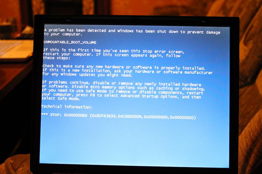

Доброго времени суток. При запуске windows пояпляется на секунду синий экран с надписью и система пытается опять запуститься и так по кругу, что это может быть?

Проблема с жестким диском... И одно из решений

Сообщение от TolR
не факт
Сообщение от МАКС31RUS
если перед этим (недавно) было установлено какое-либо устройство, ПО, драйвер попробуйте сначала их извлечь/удалить.
ЗЫ. Хотя на писано Unmountable boot volume - то скорей всего проблема с диском

Привет. Я обслуживаю компы. и такая ошибка бывает. STOP 0x000000ED Unmountable boot volume. Причины - сбойный блок на HHD, или слетел загрузчик. По телефону или на форуме сложно лечить
. Можно вот что сделать - загрузиться с Live CD/DVD/USB, в котором есть программа проверки поверхности HDD = Victoria 4.46, запустить эту прогу, сохранить аттрибуты SMART в файл, выложить здесь, выбрать режим Read + Remap, Scan. сохранить аттрибуты SMART в файл, выложить здесь. Потом дальше будем смотреть.
---------- Добавлено в 14:51 ---------- Предыдущее написано было в 14:47 ----------
Чтобы ошибка на синим фоне ( так называемый BSOD), а затем перезагрузка не циклились, надо перед загрузкой Windows на клаве нажимать F8 два раза в секунду, пока не появится меню загрузок Windows, там выбрать строку "отключить автоматическую перезагрузку при отказе системы". там же при необходимости загружаемся в безопасном режиме.

Если загрузится в безопасном режиме, то можно запустить штатный checkdisk

Ещё возможно что Windows установлена при настройках в BIOS для HDD - Legacy IDE, а потом переключили на AHCI.

Вот ещё что. Часто на компах старше 3-х лет высыхают и пухнут конденсаторы в блоке питания и/или мат.плате и /или видеокарте. Поэтому надо сперва проверить железо (в смысле конденсаторы), а также при обесточенном компе выдернуть и поставить на место раза три: ОЗУ (RAM), сигнальные шлейфы и кабели питания к HDD, DVD. Подключить 220В, проверить питание на выходе БП тестером - сперва дежурку на БП, затем вкл. комп и проверить на разъемах БП 3.3В, 5В, 12В.

Всем спасибо, бук уехал в ремонт.

МАКС31RUS , тут ничто не вечно под луной... Мог умереть жестяк, шлейф отойти и и. д. Будь так любезен, сообщил после ремонта, что было. Спасибо.
---------- Добавлено в 01:26 ---------- Предыдущее написано было в 01:21 ----------
БерСер , в данной ситуации самый лёгкий способ- формат С. Бороться с данной проблемой-дело не благодарное, причину, если повезёт, можно убить, но это не надолго. Переустановить ОС- это не только самый лёгкий, но и самый быстрый способ решения данного вопроса.
Проблема с бсодом может носить как софтверный, так и хардверный характер. Во втором случае, можно переустанавливать ос, хоть до усрачки.
