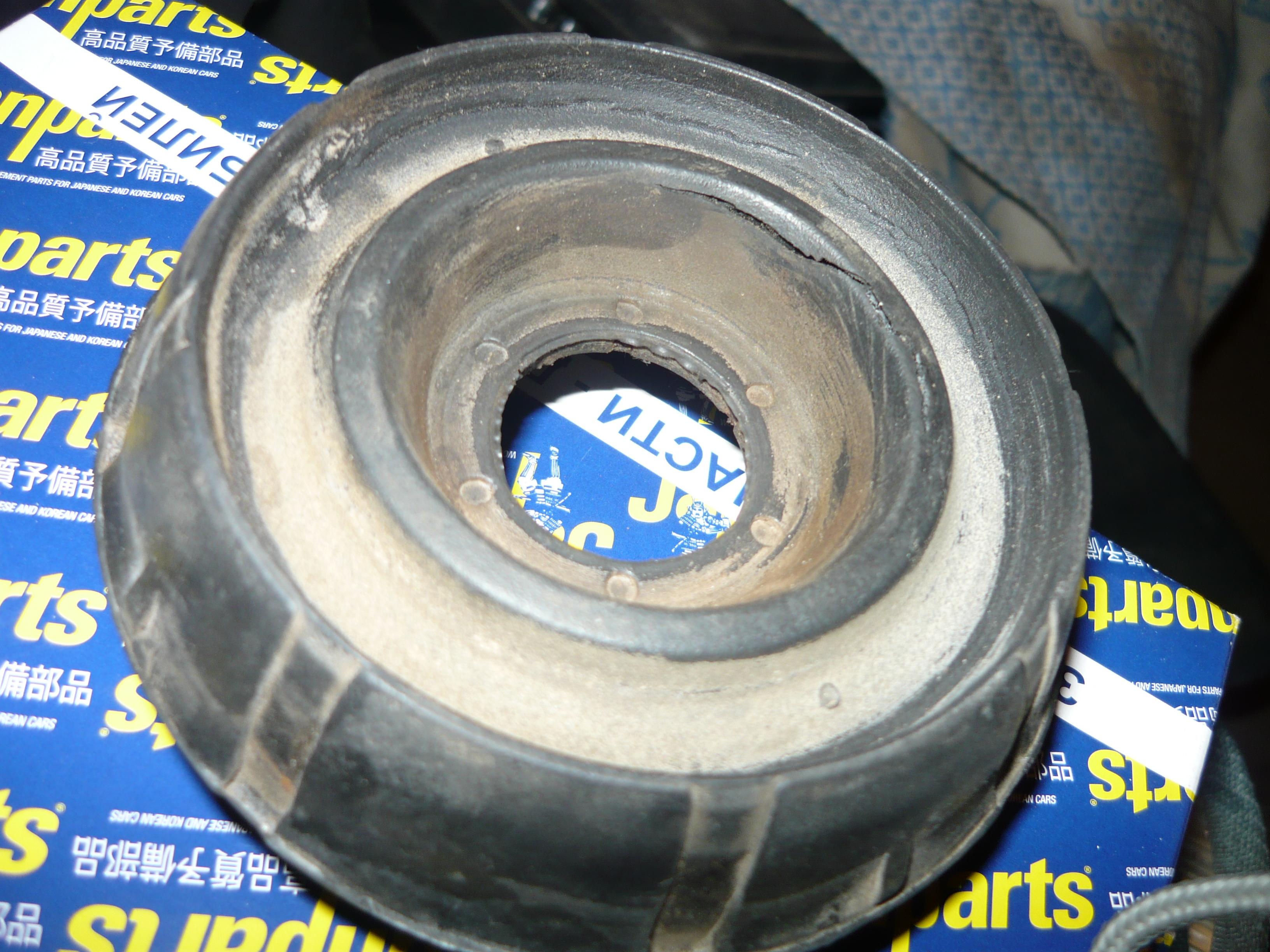

Месяца три назад появился стук при проезде мелких ям, лежачих полицейских и т.д, как раз перед поездкой на 4000 км. Подложил под втулки стабилизатора 2-х мм. пластины и стук исчез. После путешествия стук появился снова и повело машину вправо, отнес это на износ резины. Поменял местами колеса – ничего не изменилось. Заказал в Автодоке втулки и опоры. Вид старой правой опоры на фото. О подшипниках: надо было купить сразу, они хрустят (похоже на песок внутри) и были соответственно все мазутной грязи. Сами опоры не продавились т.е. новые и старые одинаковы по высоте верхней части. Юбка нижней части новой опоры выше стоковой, но это ни на что не влияет. После снятия стоек опоры болтались на штоке как г… в проруби. Новая правая опора затянулась до скрипа, а левая так и болтается. После установки стуков нет, машина едет прямо. Пробег 56000 км.
