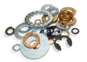

Наконец то сегодня выбрал время для доделки педали сцепления....купил в крепежном магазине быстросьемные шайбы от 5го до 9го размера всего рублей на 300 (что-бы и внукам хватило..пусть в гараже лежат аккуратно упакованные в пакетики и пронумерованные...благо стоят они от 6ти до 8ми рублей штука ) Всего понадобилось 2шт. 7го размера...сначала поставил плоскую шайбу чтобы стопорная шайба о пластмассу не терлась затем поставил плоскогубцами быстросьемные стопорные шайбы. 7го размера..брызнул силиконкой...прокатился....ну вот вроде бы и все...

kosty loganok, выложите фото этих чудо шайбочек.

Re: Провалилась педаль сцепления.
Любая из этих?

У меня педалька отвалилась на 182 тысячах. Сделал по совету kosty loganok. День проездил, вроде держит. Завтра постараюсь фотку запостить.
Для тех кому лень гуглить "быстросьемные стопорные шайбы"
Вот оно

Сообщение от Romat2
Вот оно
все верно ..шайбочка та самая...(182..тысчи...е мае!) уважаю!

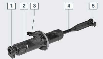

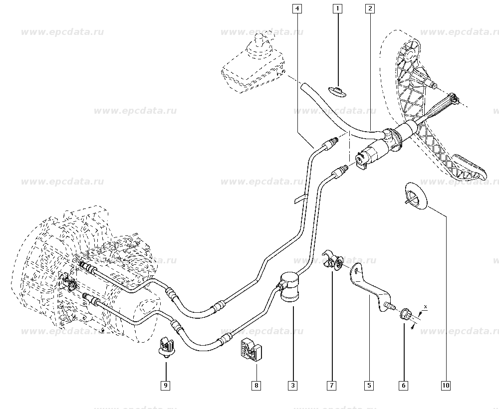

Почитал и тихо ахреневаю  ! Завтра залезу посмотрю, только не совсем понятно, что там слетает, цилиндр сцепления с педали (поз 2 на рисунке)?

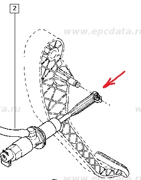

Сообщение от Дастик
нет слетает наконечник штока главного цилиндра сцепления, которым он непосредственно к педали крепится (деталь 5 на 2й картинке)
