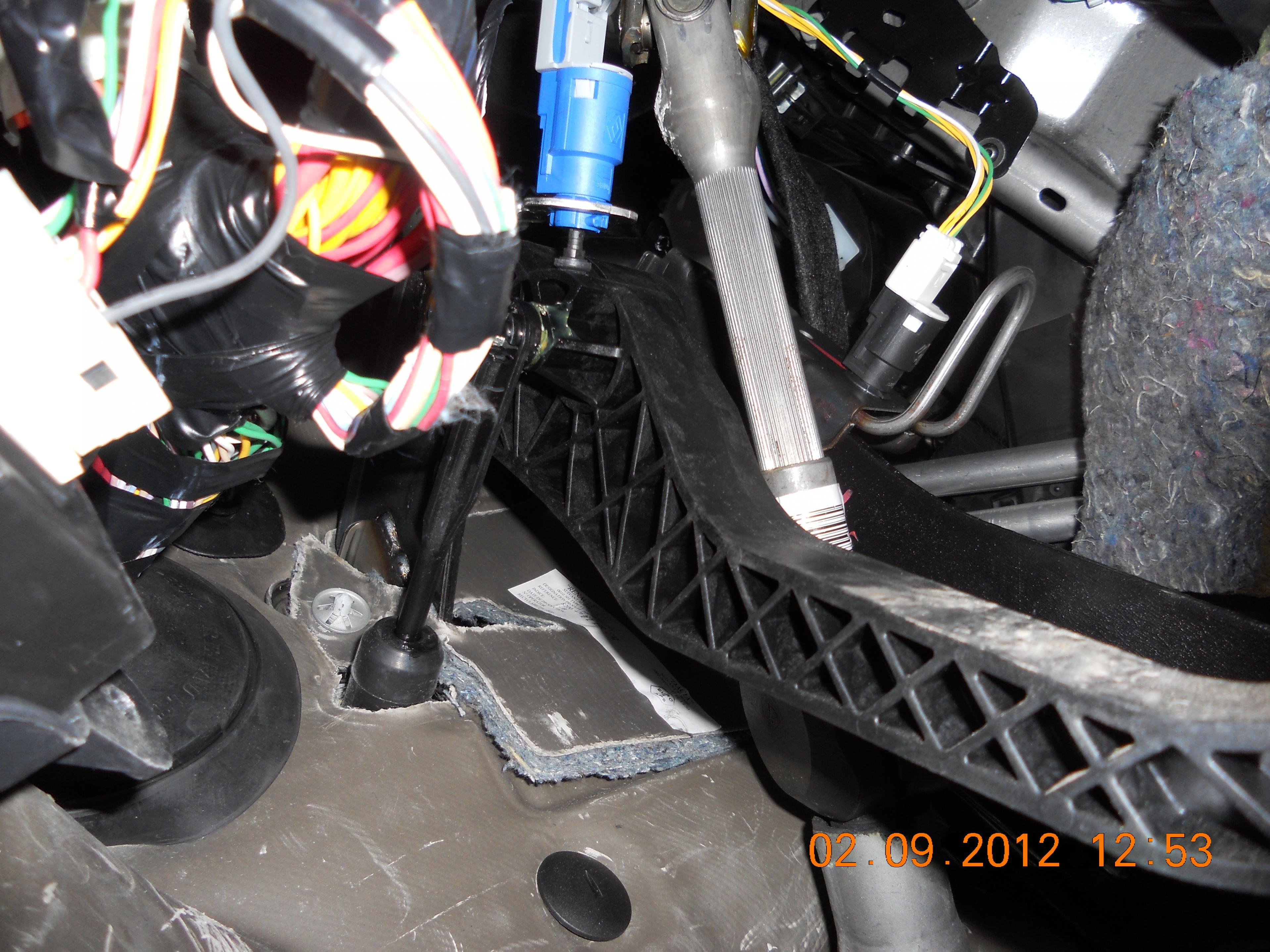

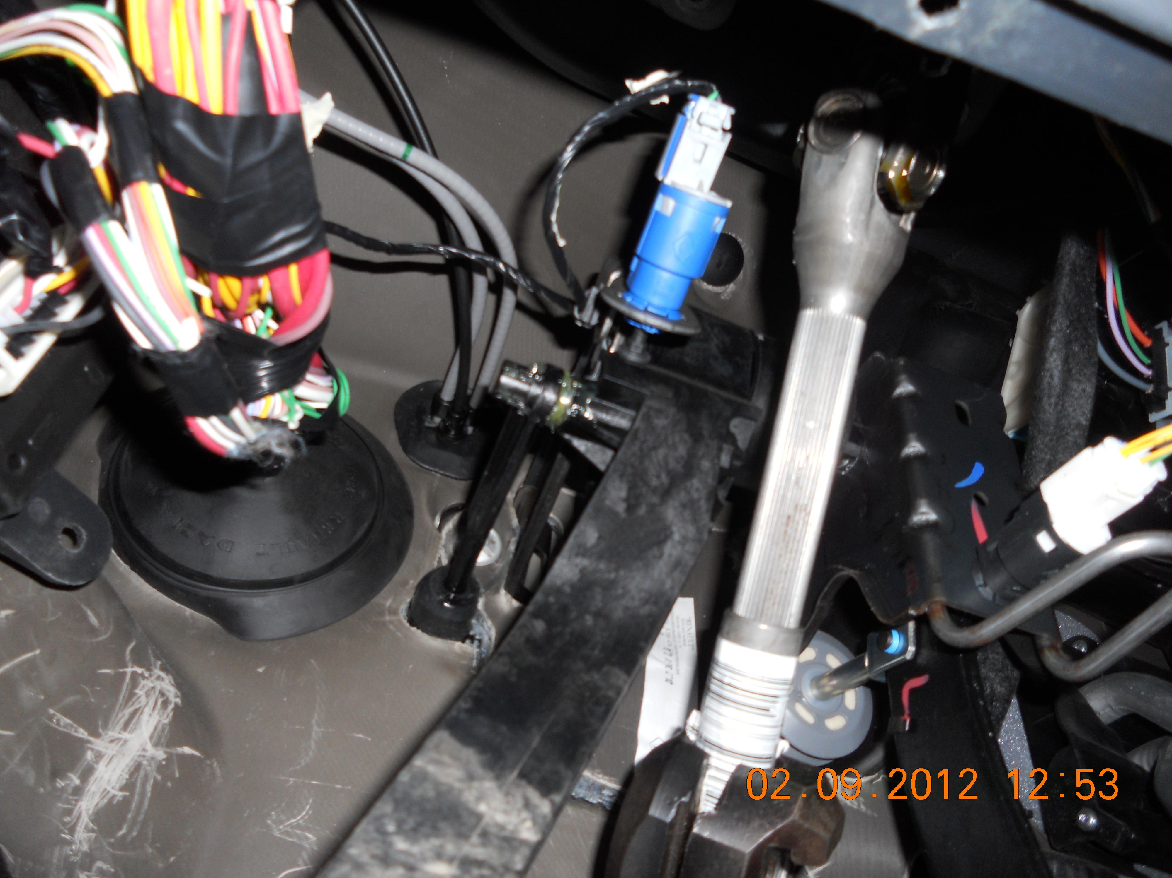

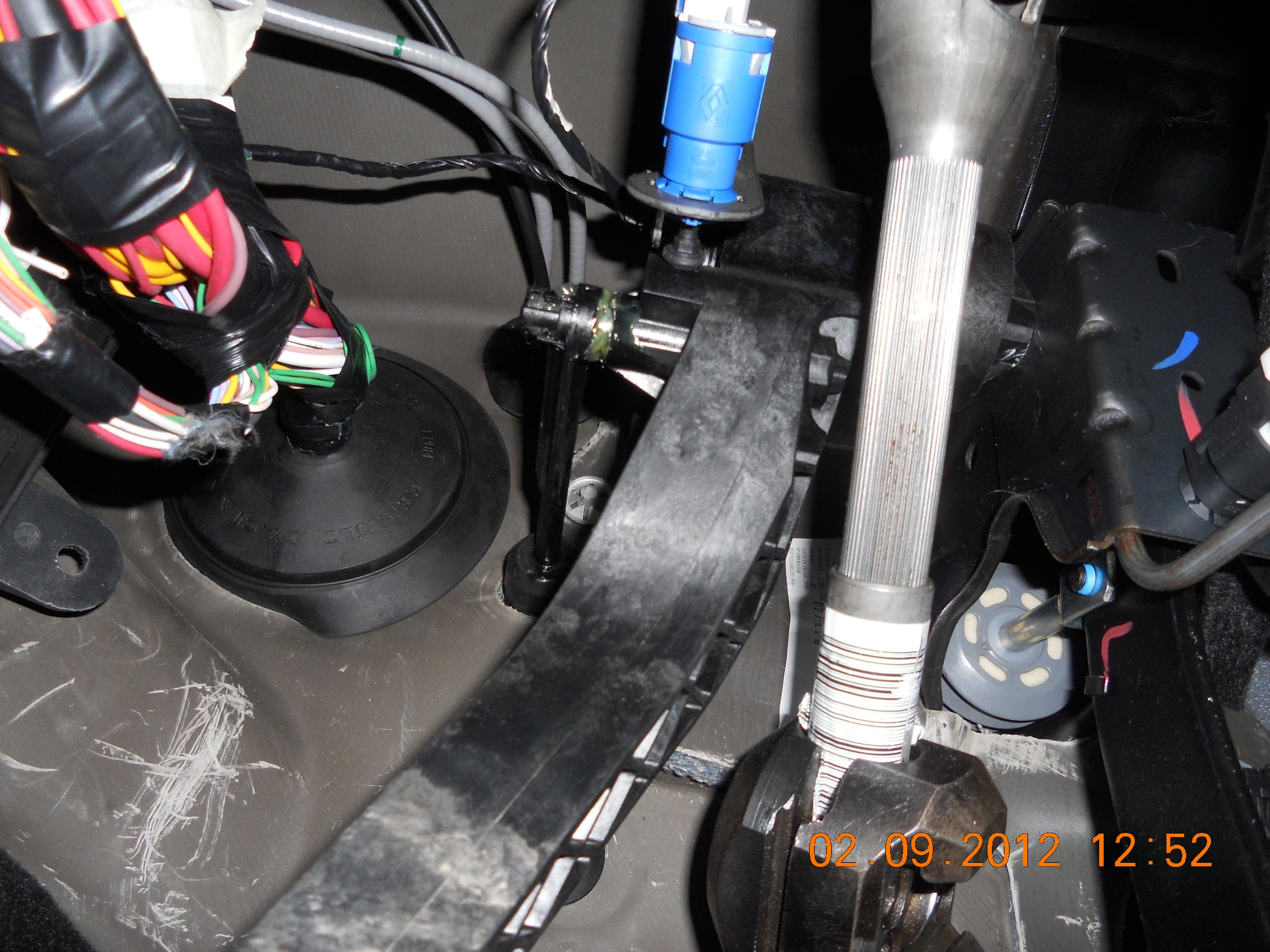

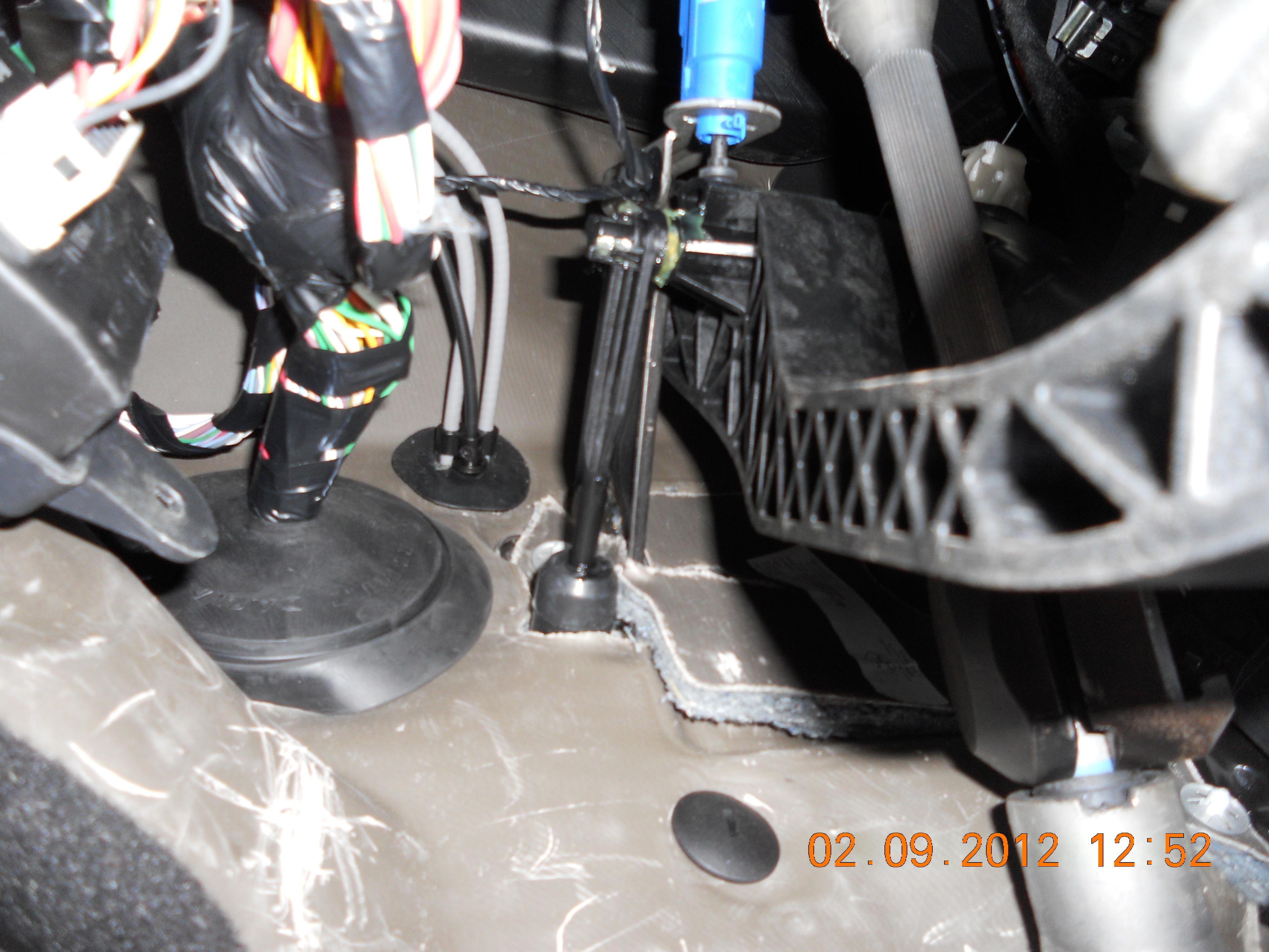

Re: Провалилась педаль сцепления.
Как то так

Туда руками то не просто залезть - куда там с фотоаппаратом? :-
Дык с таким -то не надо лезть
Люди ужо в дырку масляного щупа камеру суют и смотрят процессы...а не то что под педаль ...
Сообщение от steplogan
Как то так
Во! , Сразу всё понятно.
Блин, а там пластмассовое всё , как в унитазном бачке..

Сообщение от Lelik76Rus
Дык с таким -то не надо лезть Вложение 97228
Ну у меня вот именно такой
