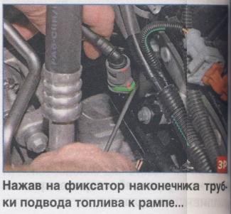

Если не побрезгуете советом то очень рекомендую научиться снимать/одевать топливоподающий штуцер на моторе ибо любая диагностика неработающего бензинового мотора начинается с :

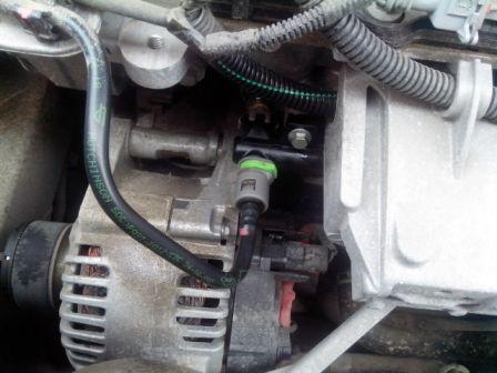

Топливный разъем к рампе. При овладении навыками снятия этого разъема - оптимальная точка для слива бензина из системы. Удалось уверенно обнаружить при дневном свете (двигатель 1,6 без кондиционера). Ничем не закрыта. На картинке из книжки - способ разъединения разъема - здесь уже машинка с кондиционером.
