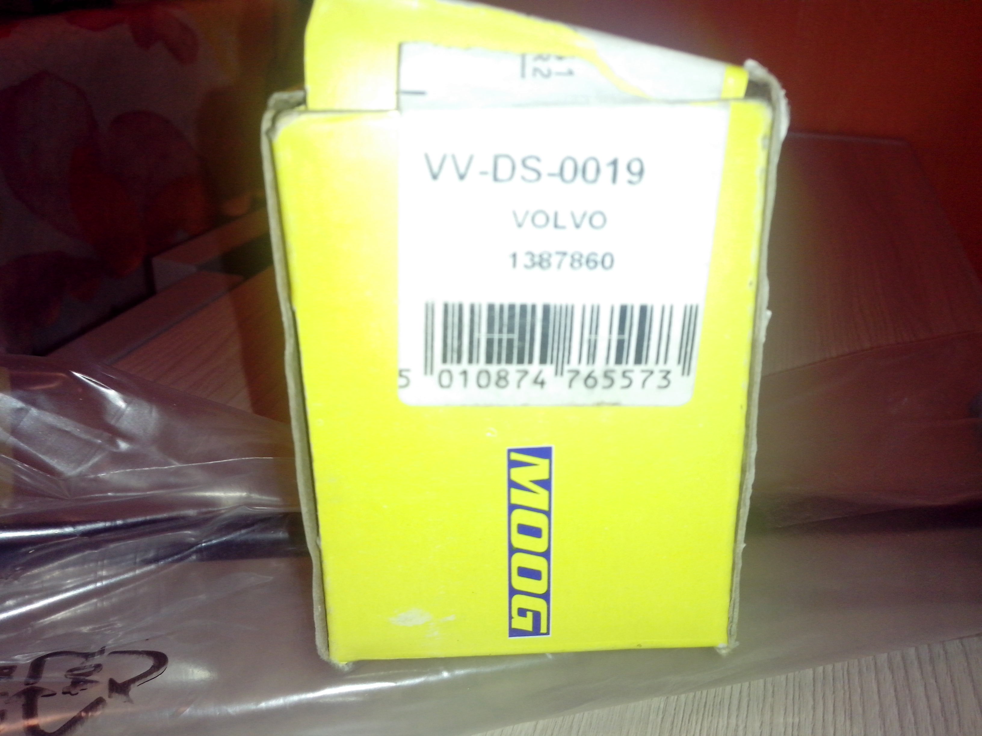

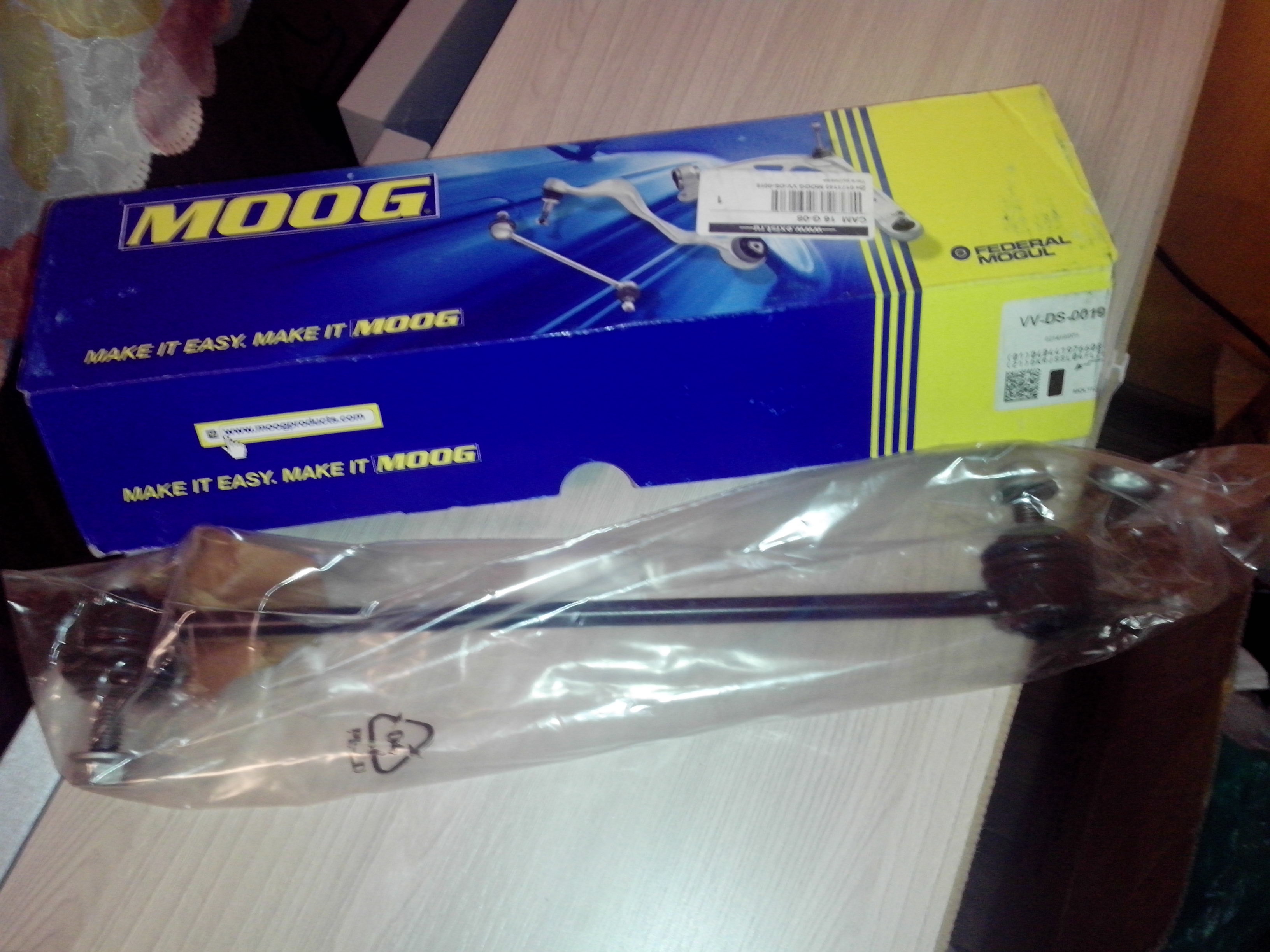

гарди, на фотке выше пруток и есть толще, но это еще не значит, что усиленный. Я тоже хотел поначалу такой заказывать, но знакомый, хороший специалист по запчастям посоветовал именно moog...

Так толщина прута уже не имеет особого значения. Стойку гнёт после того как из неё вырывает один из "шаровых пальцев" и уже после этого её в движении куда нибудь "упирает", например в "ухо" крепление на амортизаторе и после этого уже загинает как угодно.

Как обещал уточняю
а вот что по артикулу выдает Экзист http://www.exist.ru/price.aspx?sr=-4&pcode=vv-ds-0019

Panzerschreck, Вольвовские точно подходят? Собираюсь менять, думаю, не купить бы ненужное.

БерСер, я еще свои не ставил. Покупал в Экзисте, продавец подбирал...

ну все же стойки то подошли??? брать или длинные они?

SanyaBAS, еще случай не представился стойки поменять... родные 46000 прошли и еще хз сколько проходят.... размеры совершенно идентичны.
