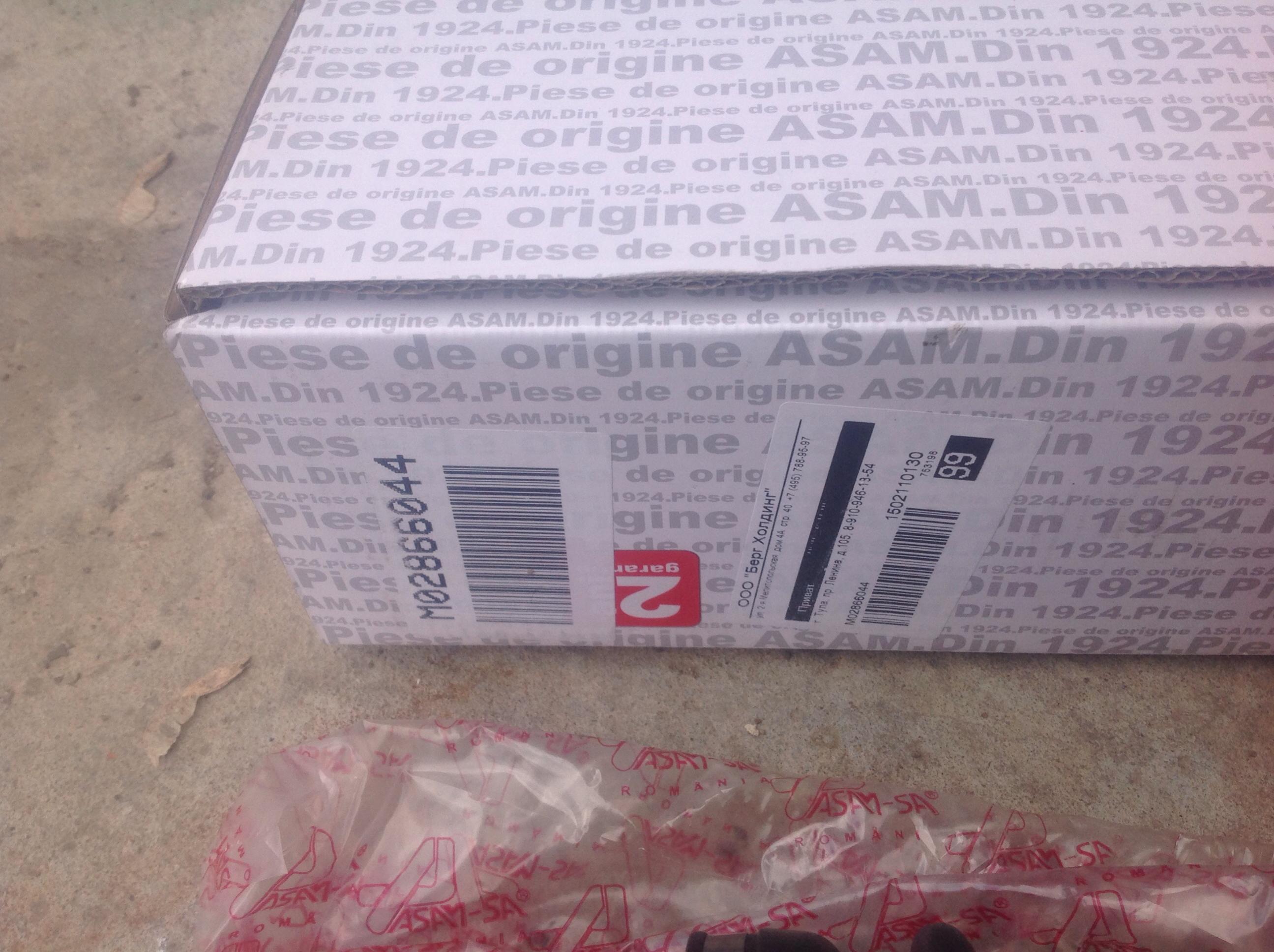

Покупал в разборке Москва. Бу, новый не бери (asam- говно, не прошёл тыщи и началась вибрация, вал другой! Не подходит граната по шлицам!!!)

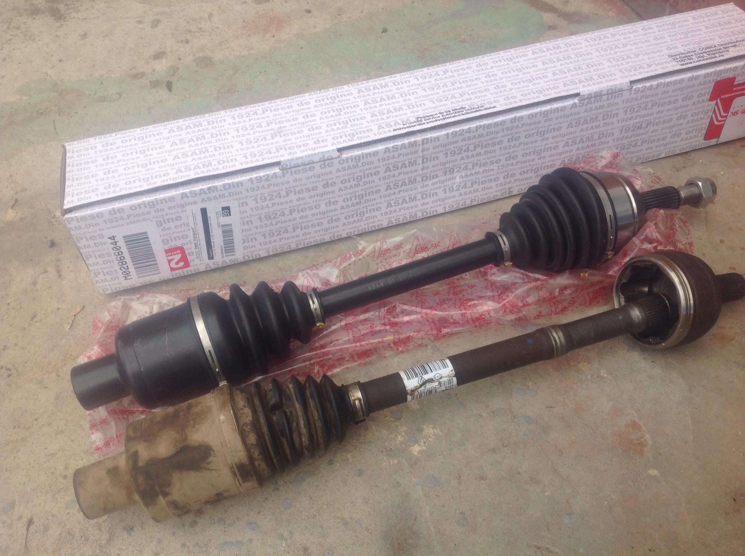

Пыльники родные- как плассмаса, румын мягкий как гав..!

Это не бери!!!

Если кому надо, граната румынская внешняя целая, снял хотел на свой пригуглить, не подходит по шлицам! Или родная внутренняя с валом.

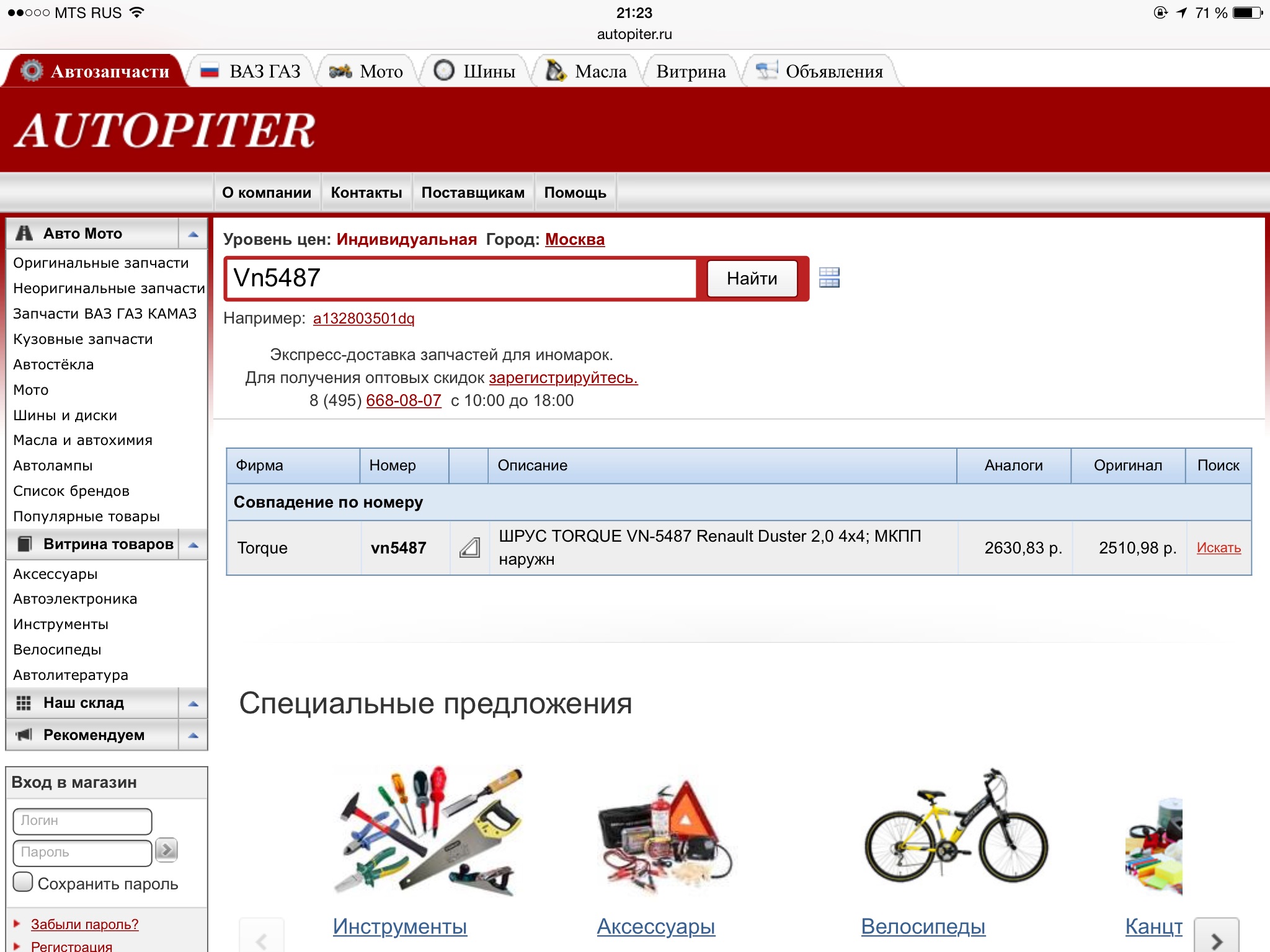

Автопитер отдельно продают гранаты!!!

Автопитер. В Туле есть их офис, я тудой не дозвонился!

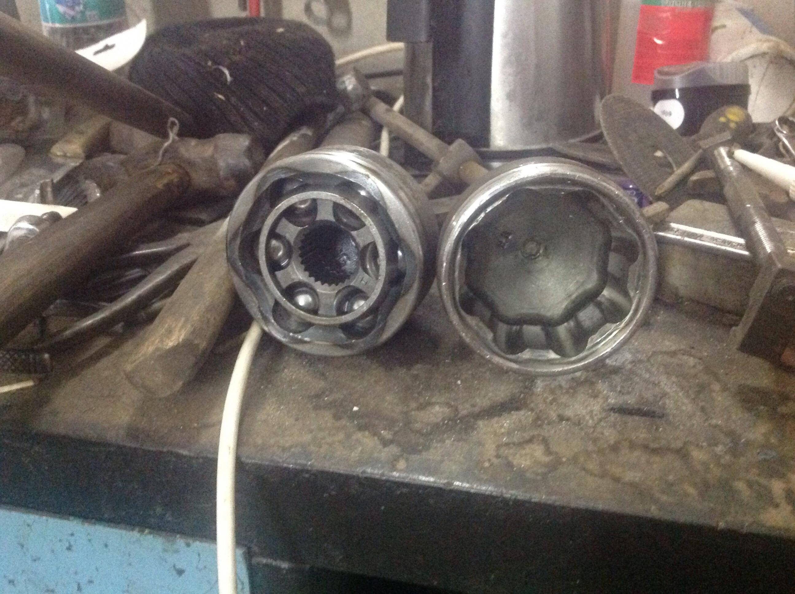

На родном только что ходил пересчитал35 вал!!! Румын на фото не подходит! И шариков в родном 8 штук, румын 6.

Фото по одной почему то заливаются. Вот родной шрус справа.

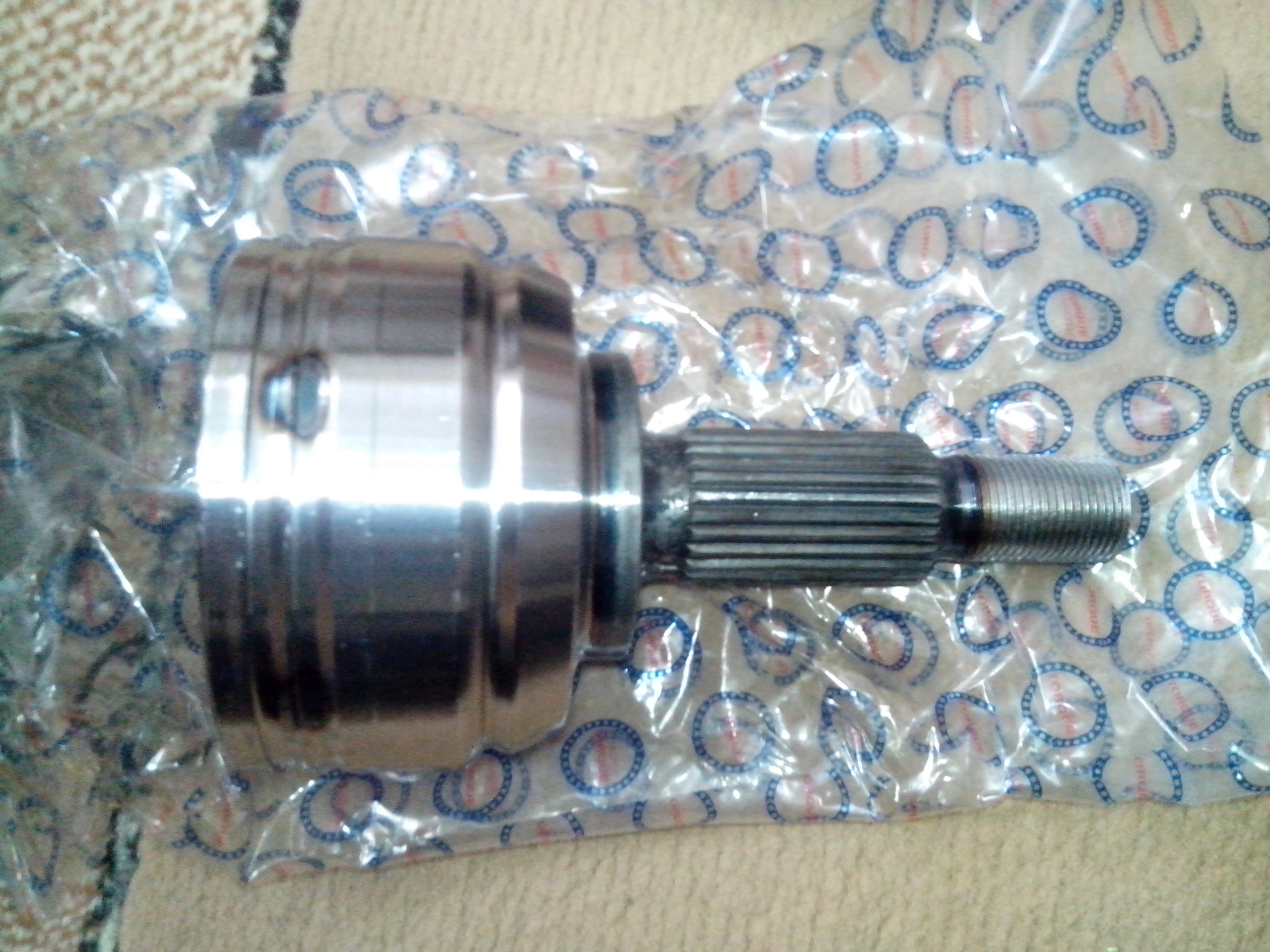

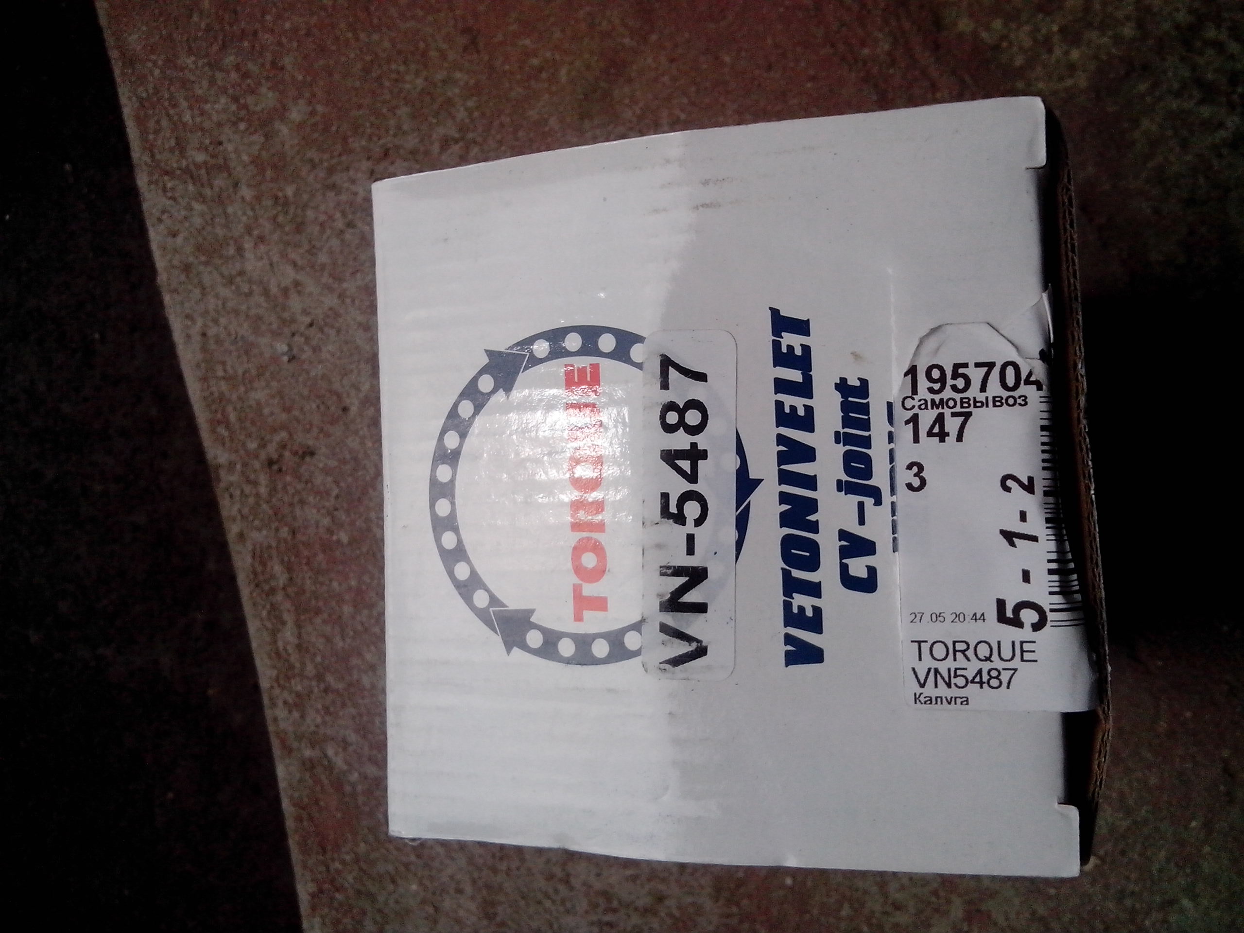

По умолчанию Re: Ищу гранату ( шрус) в Туле

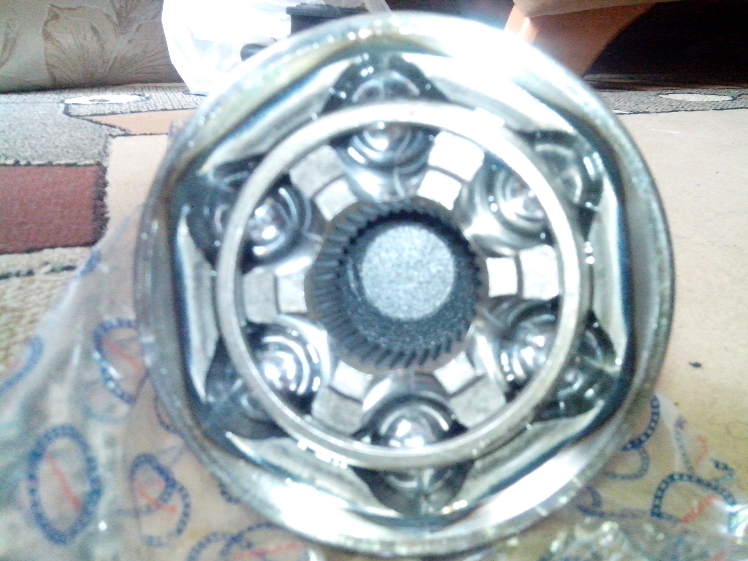

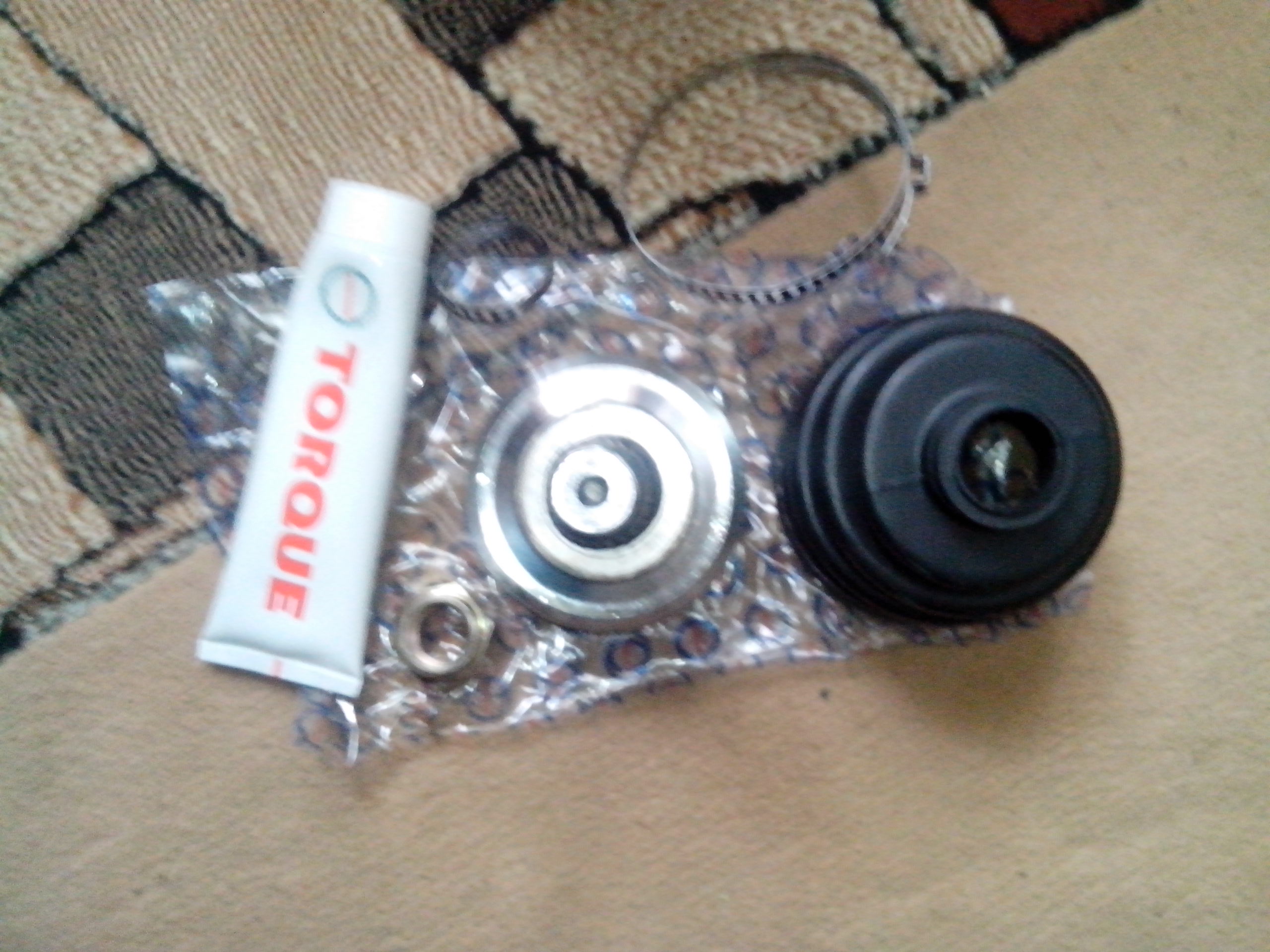

заказал в Автопитер, сегодня пришла граната и уже поставил, всё подошло отлично. Так что у кого проблемы можете смело брать.
ID:	77235   Нажмите на изображение для увеличения
ID:	77236   Нажмите на изображение для увеличения
ID:	77237   Нажмите на изображение для увеличения
Если Вы хотите что бы уважали Вас, научитесь, уважать других
