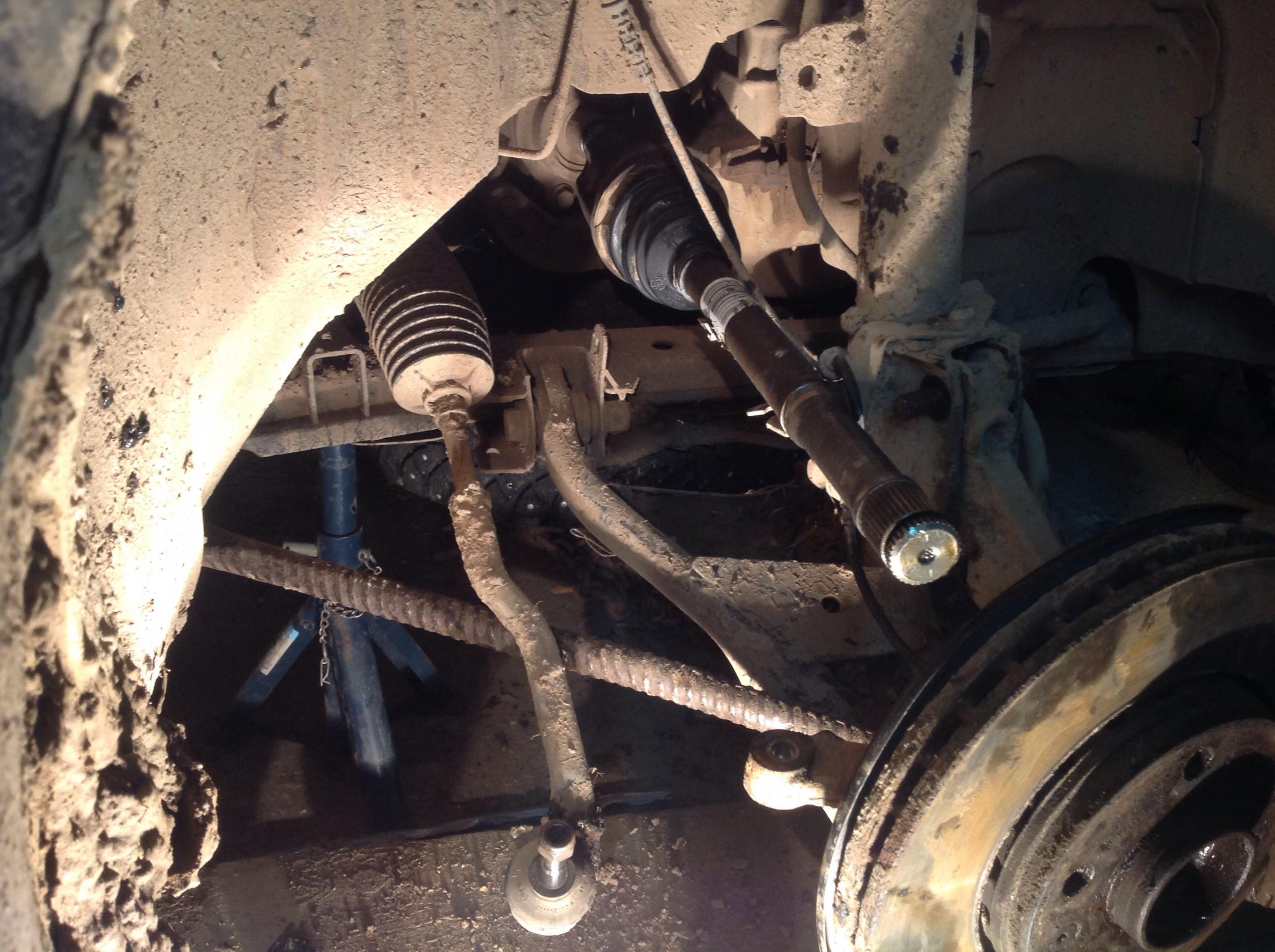

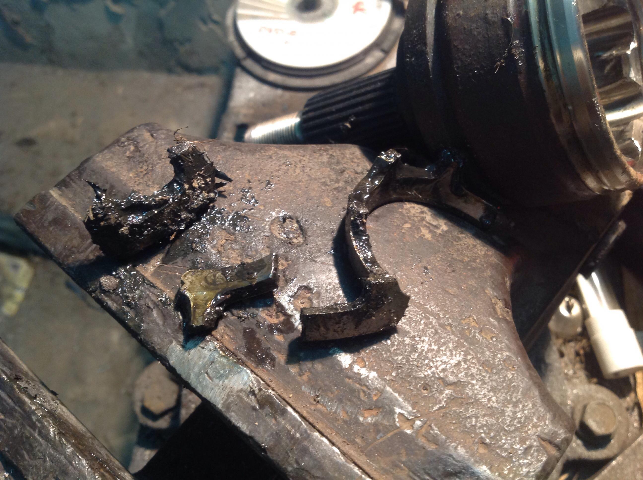

Ищу гранату ( шрус) в Туле
Парни порвал шрус, внешний, правый,передний сепаратор в хлам. В Москвиче привод в зборе, как и везде.( 7 тыр.) В Дакаре много есть чего, но коробки открывать не будем!так мне сказали. Где можно купить у нас в Туле один шрус без привода? или кто знает, подскажите каталожный номер,( не привода, а гранаты). Дастер4х4 2.0
---------- Добавлено в 19:50 ---------- Предыдущее написано было в 19:40 ----------
Доехал до дома на заднем приводе, с перекурами по пять минут, всё отключает электроника- муфта буксует, в горку не тронешся, но едет!

Вывесился, и руль покрутил(( В крайнем положении опа!

Вот фото.

Вот ещё

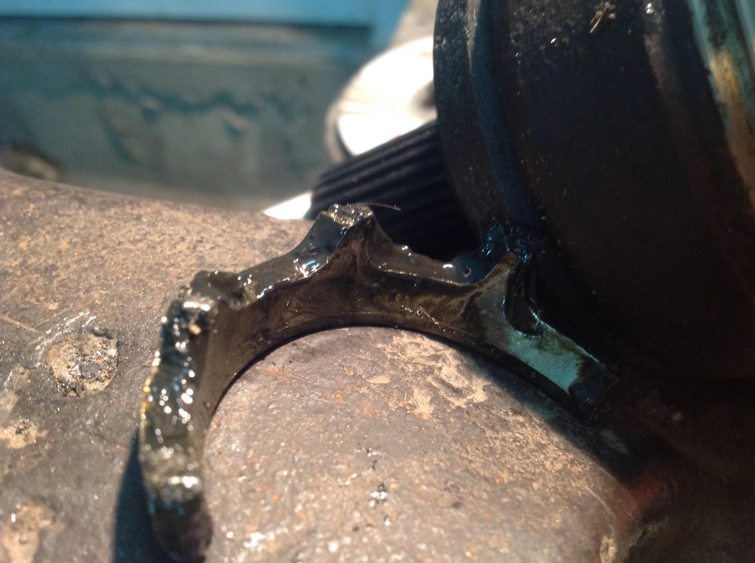

Вот сепаратор... Остатки
