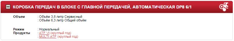

А сколько всего масла в коробасе + маслянновоздушный радиатор???

Сообщение от OLENEVOD
6 литров вроде! Но полную замену вроде никак не произвести! Даже методом вытеснения как на других АКП.
Данные по каталогу MOTUL
