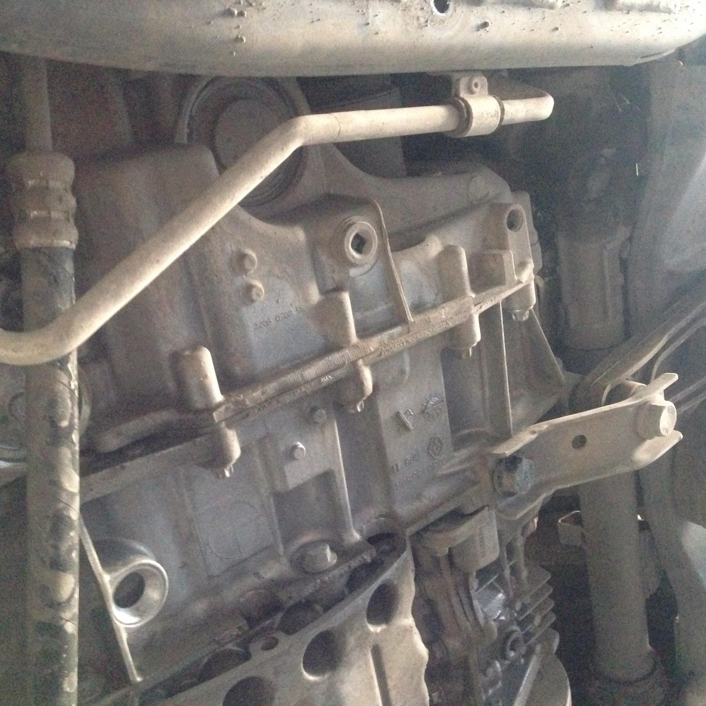

Всем добра! Как уже выяснелось с соклубниками масло в DP8 с завода залито ELF ATF RENAULTMATIC D3 SYN.
Решил значит долить так как были толчки при переключении! Как мне сказали соклубники сливная пробка двойная! Ну думаю ништяк! Сегодня получилось загнать к знакомым, сняли защиту а там сливная пробка такая же как и заливная! Ну да ладно, просто тупо залили 200 гр. масла! Почти не пинает теперь, думаю еще 100 грамм долью!
Вопрос, как тогда при частичной замене выставлять уровень?
Думаю я не один с АКПП DP8?
Прилагаю фото сливной пробки!

Система смены масла в ДП-8 аналогична ДП-2. Для проверки уровня заливаете 200-300 мл масла. Прогреваете коробку до 60 град, если нет термометра греть до срабатывания вентилятора охлаждения двигателя. На заведенном двигателе Четырехгранником на 8 откручиваете пробку и сливаете все, что вытечет. Закручиваете пробку. Все! Если ничего не вытекло или вытекло менее 100 мл, добавляете масло около 100 мл и повторяете все действия. Для слива масла, после откручивания пробки надо выкрутить трубку, шестигранник по моему тоже на 8. Пинки у моего Дастера устранились после двух смен масла. Грязи при 1 смене было много.
У Вас сливная как на фото?

Пробка такая же. Месторасположение вроде бы немного другое. У Вас есть еще пробка на угловом редукторе. Ее трогать не надо.

Правильно понял сливная на фото вывернута?
Сообщение от Neon24
Отметьте, пожалуйста, на фотке кто есть кто

Dima N, Вот, красная стрелка - это коробка, синяя- это редуктор.
Все верно! Красная стрелка сливная акпп синяя редуктора!
Если честно очканули с ребятами выкручивать, так как ни намека на то что как все говорят что там есть еще трубка!
Думаю если не будит точного подтверждения то придеться эксперементировать!

Сообщение от Neon24
Есть Возможность сфотать вашу пробку на АКПП?

Она находится под защитой и ее не видно. Вам красной стрелкой указали правильно. от книжка, стр. 134 yadi.sk/i/HfB6LAvEkbxwP

Проверил уровень масла в АКПП
По аналогии происходит и замена(частичная) масла в АКПП DP0, DP2, DP8
Буду редактировать до уподобоваримости
Для замены масла понадобятся:
Ключ или головка на 10,
4-х гранник на 8,
6-и гранник на 8 (если масло менять)
Купил в Екзисте масло производства Франции 3D syn 3 литровых канистры(для частичной замены масла)
Проделал в канистре отверстие (в старой канистре) для того что бы подсунуть под сливную пробку.
Сочинил из бутылки и капельницы заливную воронку
Для замены (частичной) или проверки уровня масла в АКПП надо хорошо прогреть машинку.
Заезжаем на яму. Глушим движок. Селектор АКПП находится в положении P
Открутил 4 болтика защиты (головка или ключ на 10). Что бы полностью снять защиту надо открутить ещё два болта на 10 и один по середине торкс. Но полностью защиту снимать не надо!
Засунул канистру между защитой и коробкой. Открутил 4-х гранником на 8 сливную пробку. Должно вытечь не менее 100 грамм (если уровень масла в норме). Закручиваем сливную пробку на место(не сильно).
Если хотите, что бы масло сливалось вниз, то можно сделать отверстие в канистре примерно тут. Это отверстие понадобится ещё и для замены масла. Так как слиться должно около 3-х литров, а канистрочка литровая.
Поднимаемся на верх, открываем капот, Селектор тяги перекрывает заливную пробку и её не видно, для того что бы её было видно...
Полная версия материала тут - http://www.dusterclubs.ru/vb/showthr...203#post762203
