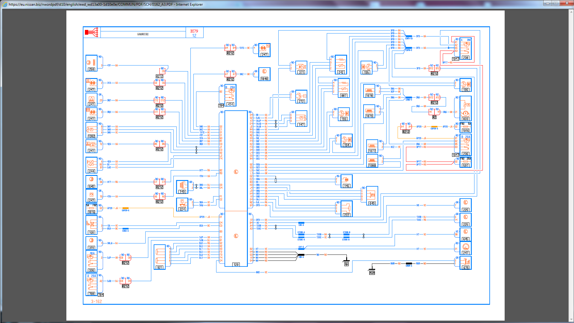

Я только за,но не работает у меня,управление основного реле пропадает с отключением зажигания,то есть нет минуса с ЭБУ,а без него не одна скорость работать не будет.Говорю именно про 2.0.
управление главным реле осуществляется с моска двс, когда моск решит тогда всё и будет. Схему 2,0 я както выкладывал но щас не нашёл где, вот схема 1,6(одна из схем)

instal01, если очень надо я во вторник выложу схему для 2,0
