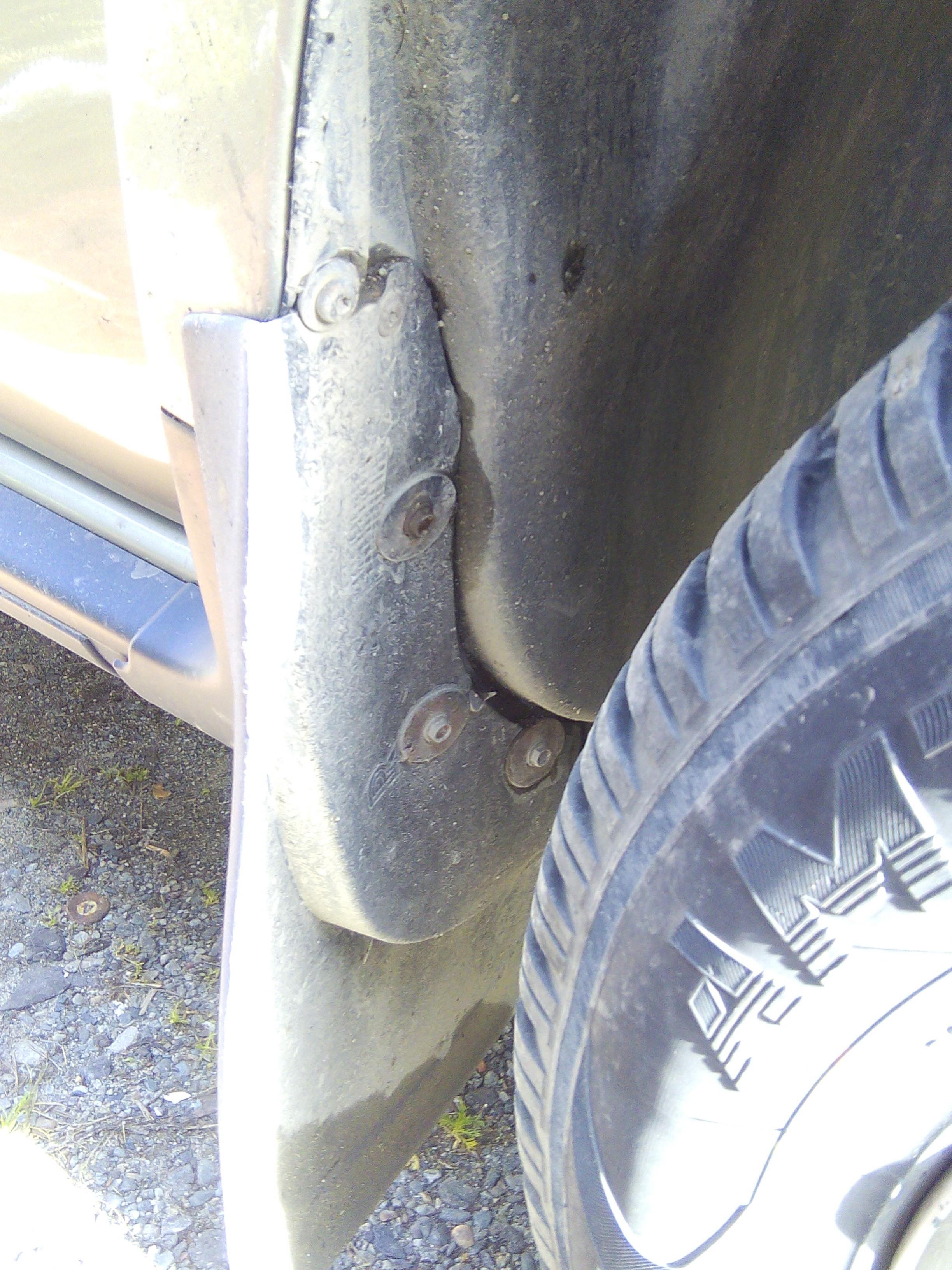

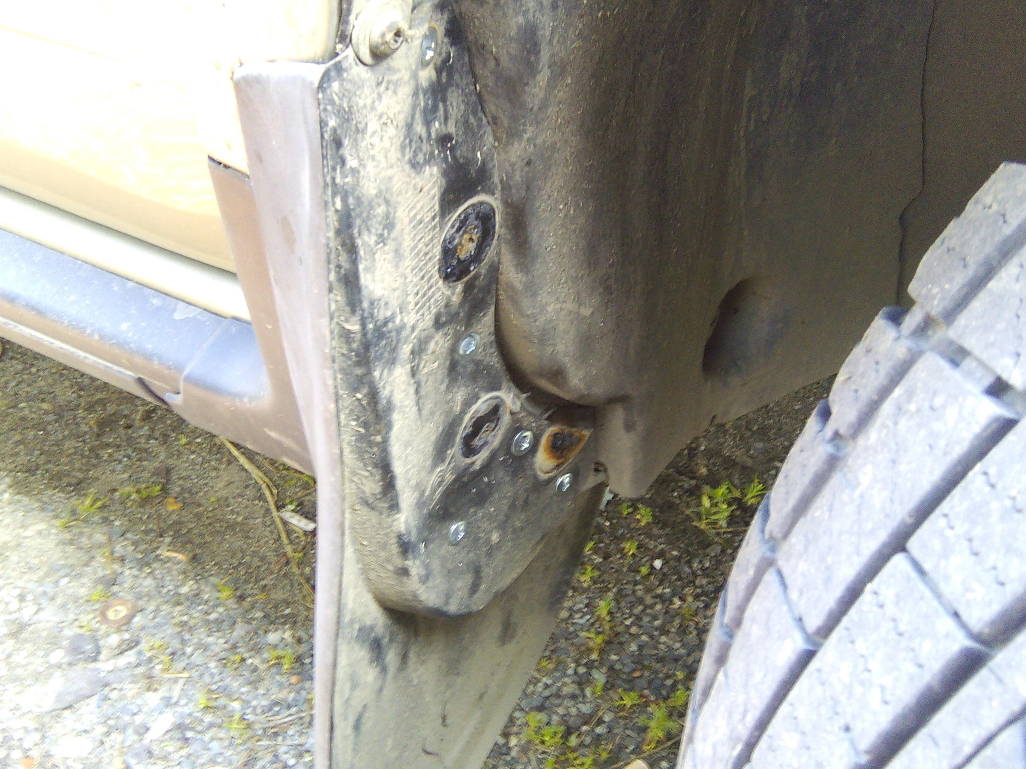

Мне наверное больше повезло крыло осталось цело. А получилось что сдавая назад в лесную чащу наехал на низенький пенек, чтото затрещало..
Вообщем вырвало нафик брызговик и накладку что от локера к порогу. Внутри накладки сломало крепящие перегородки где пистоны . У локера тоже крепления саморезов пострадали. Накладку все же восстановил суперклеем)
Да и это был брызговик Дастергард . Оказывается со временем ( у меня уж два года как стоят) ломается по резине внутреннее крепление брызговика к локеру . И брызговик как бы начинает болтаться вперед-назад , это я увидел уж потом на соседнем правом.
Вот как то так , и без них фигово по деревне ездить . Тем у кого дастергарды проверяйте периодически крепления нижние изнутри ,качество все же отечественное.

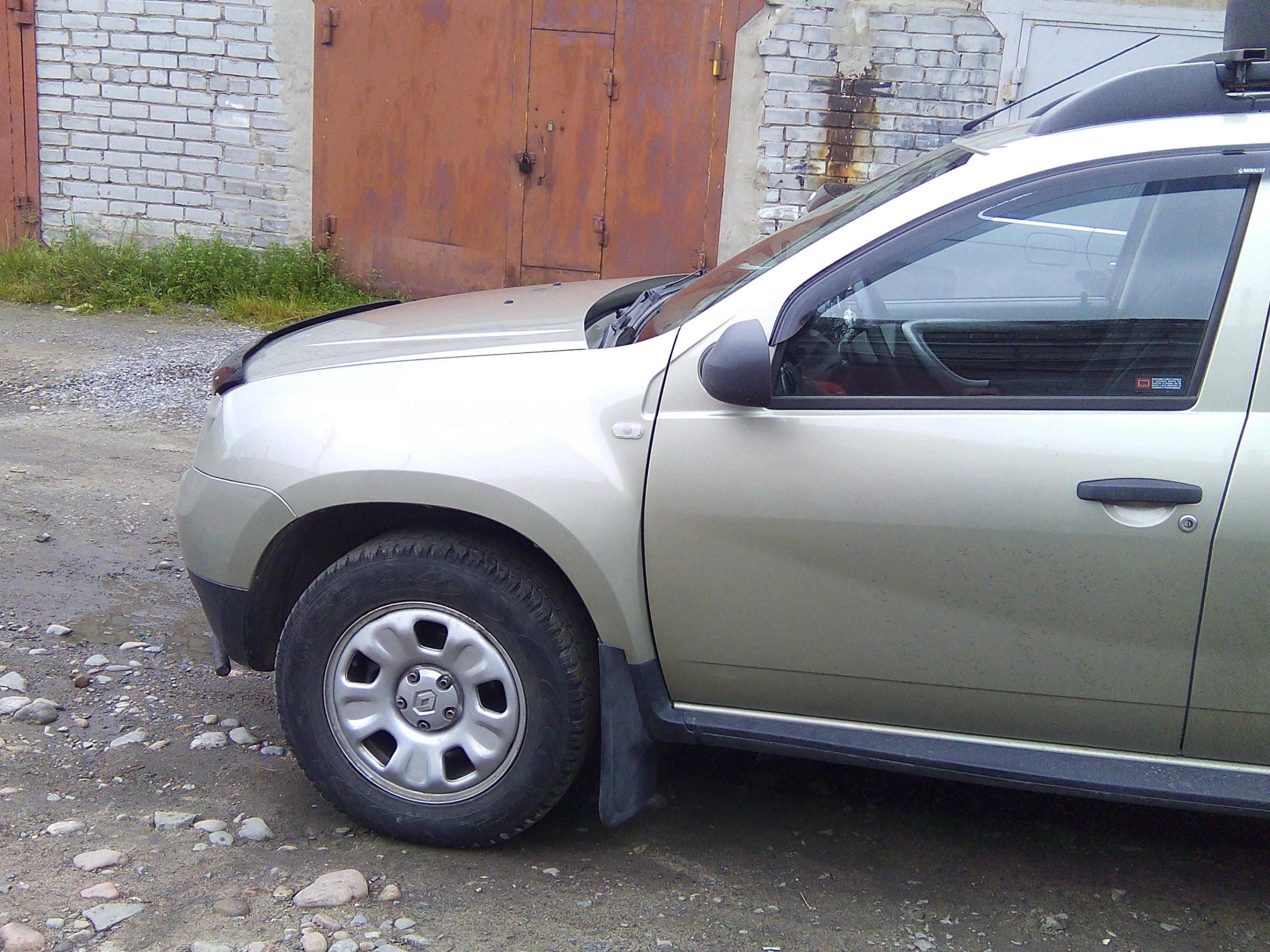

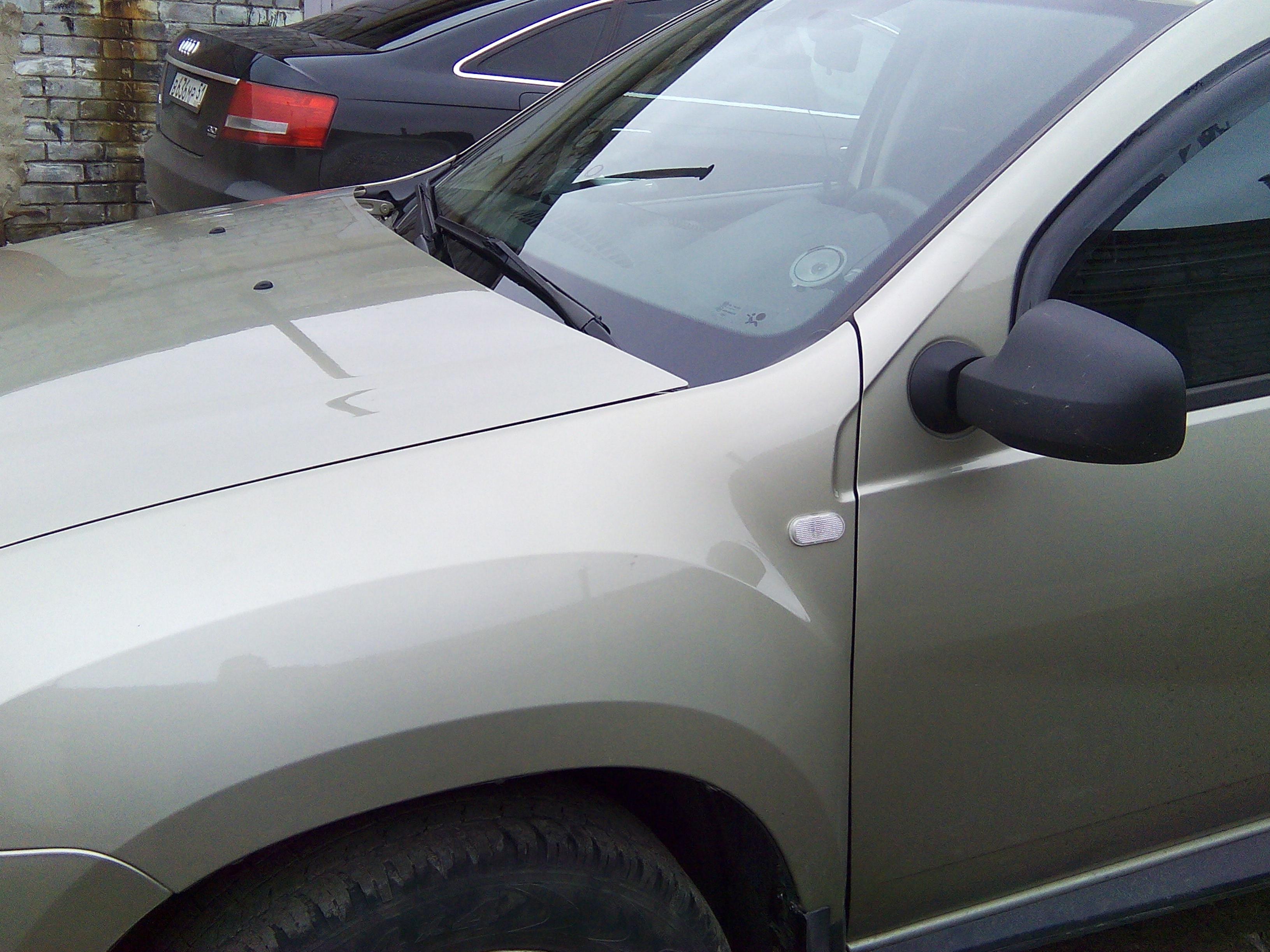

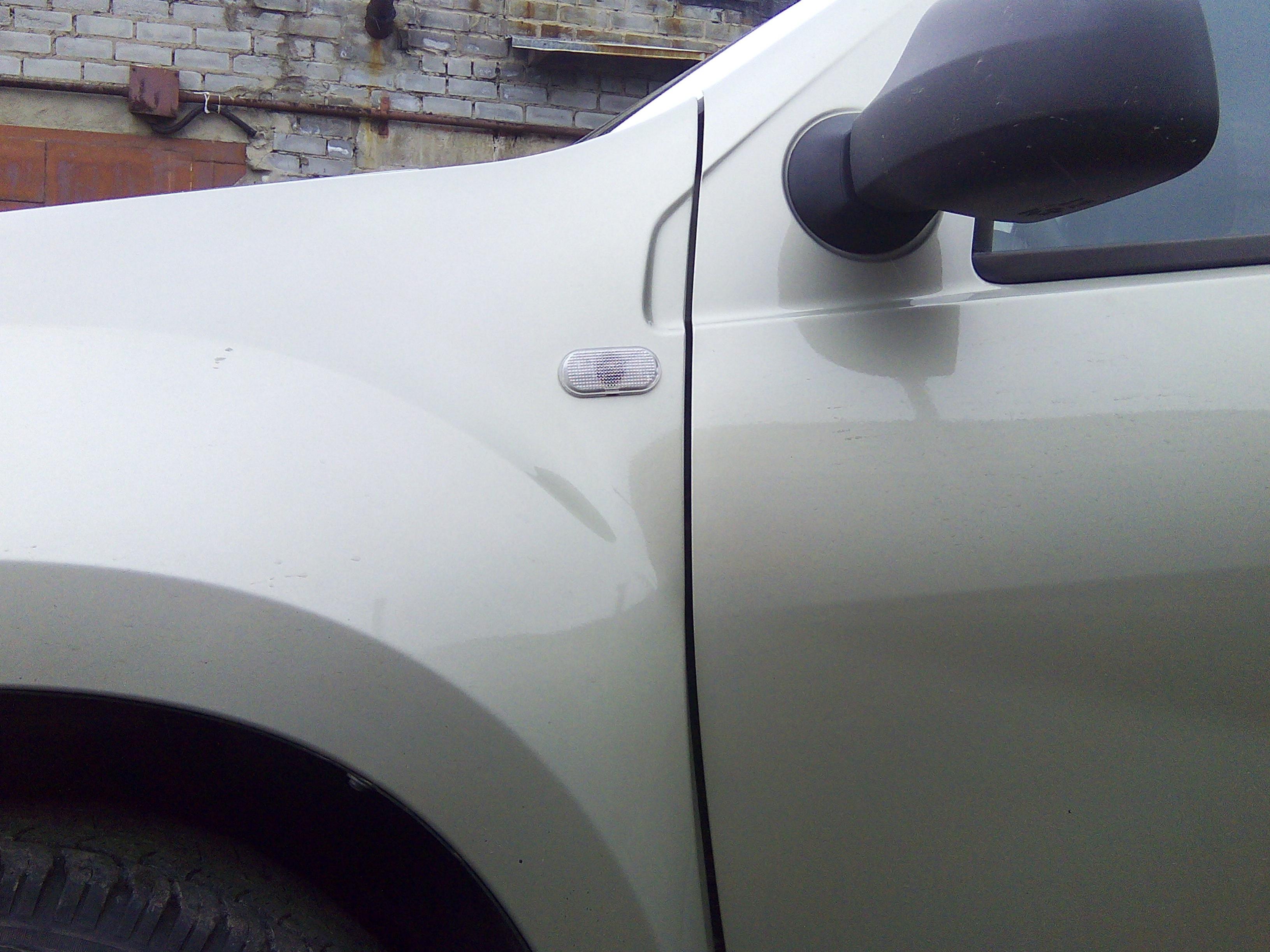

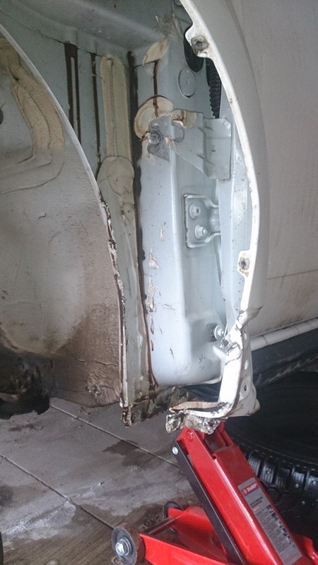

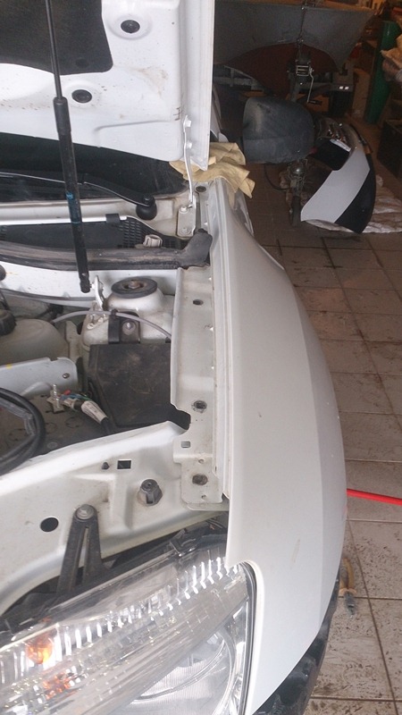

у меня вообще резиновые лопухи, сдавался задом крыло вообще изкаверкало, крепление оторвало. Поставил новое оригинальное крыло сам, минут 30 на все про все ушло. Я думал я один такой)))

добавил фото см.выше
Отличная первая фотография, наглядно показывающая, где нужно пилить ребро, мешающая установке больших колес. В профильных темах таких хороших иллюстраций нету.

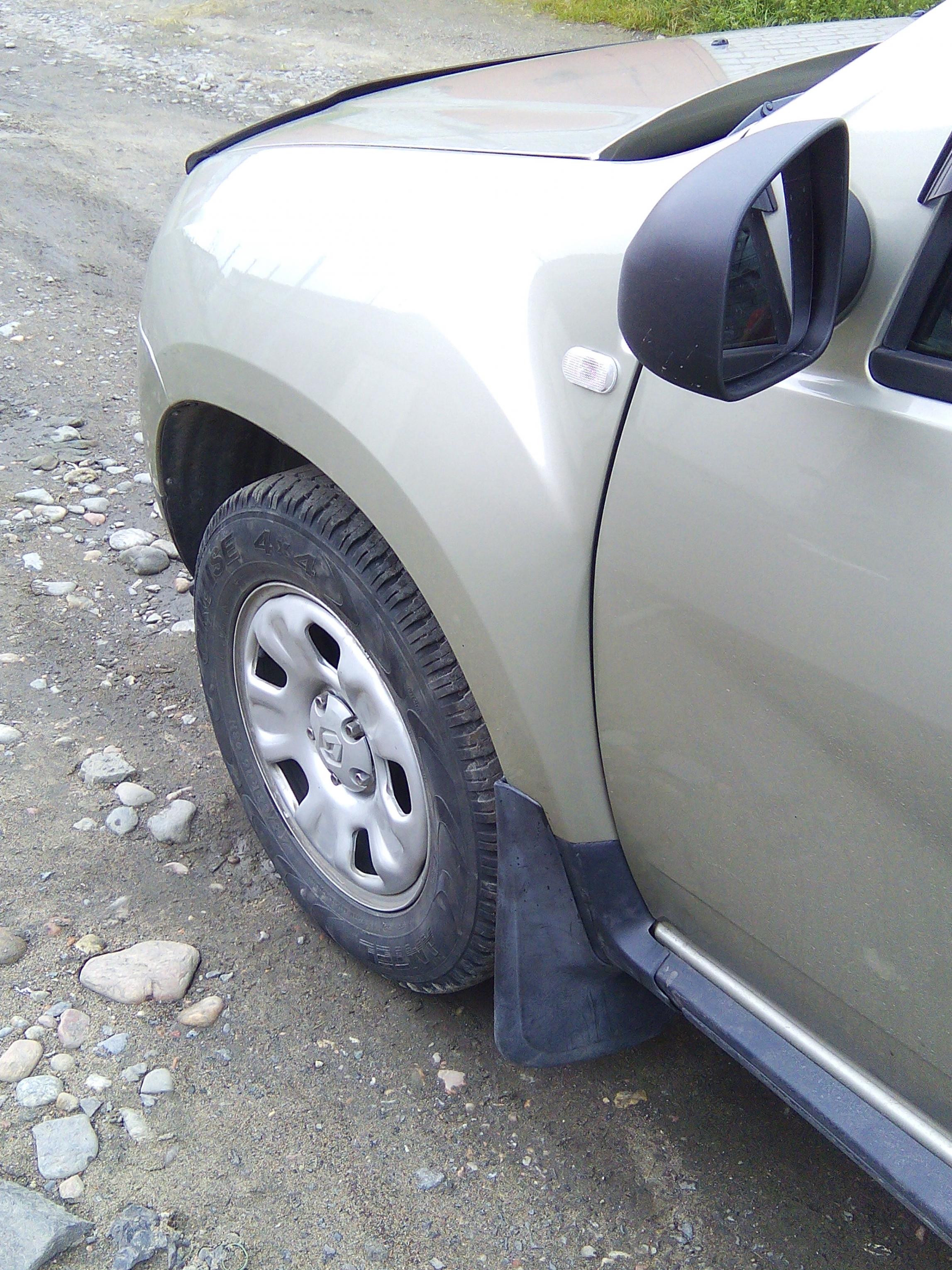

Panzerschreck
Широкие пороги на Дастере смотрятся гораздо нелепее, чем правильно поставленные увеличенные брызговики.
Плюсуем.обсуждалось- широкие пороги удобны тем, кто ростом, до 170-и
Элегансы-4 очень мягкие и зимой, в том числе:
тут, как бэ, еще 2 момента:
- порой, под личиной элеганса-4, продают элеганс-3- они больше;
-не надо стремиться посадить на саморезы, очень часто, элегант, там где порог переходит в подкрылок, ( лучше, когда закреплено в одном месте- достатошно)
---------- Добавлено в 15:11 ---------- Предыдущее написано было в 15:07 ----------
как раз, на случай наезда.

Сегодня вернули былые формы моему боевому коню. Стоило это 3500 со скидкой, правда пришлось в другой город скататься, но не очень далеко всего то 70 км. вот фотки после востановления
советую всем переделать крепление брызговиков, у кого большие стоят. Я их снял, прикрутил локер заводскими саморезами , в родные места крепления к крылу, а брызговики на саморезы уже к локеру, чтоб в случае чего отрывались просто брызговики, а не с крылом целиком
вот так было
а вот так сделал
вот так было
Вложение 81102
а вот так сделал
Вложение 81103
У меня и было все на заводских саморезах. Я пришел к выводу что просто была недостаточно затянута нижняя гайка крепления крыла.

Я свои брызговики колхозил из старых ковриков от десятки, всё хотел с работы хорошей армированной резины привезти и сделать капитально, но было лень...а через полгода благополучно их оторвал паркуясь задом через бордюр, я сначала не понял что произошло, грохот был как будто защитой стукнулся, выхожу , а они лежат на асфальте, печально так...крыльям ,естественно, ничего ибо резина говенная была...вот так вот, лень иногда пользу приносит, подумать страшно что бы было если б я их сделал из качественной резины..! взял я остатки ковриков и сделал ещё и езжу спокойно ибо брызговики испытаны...
У меня всё было затянуто.
