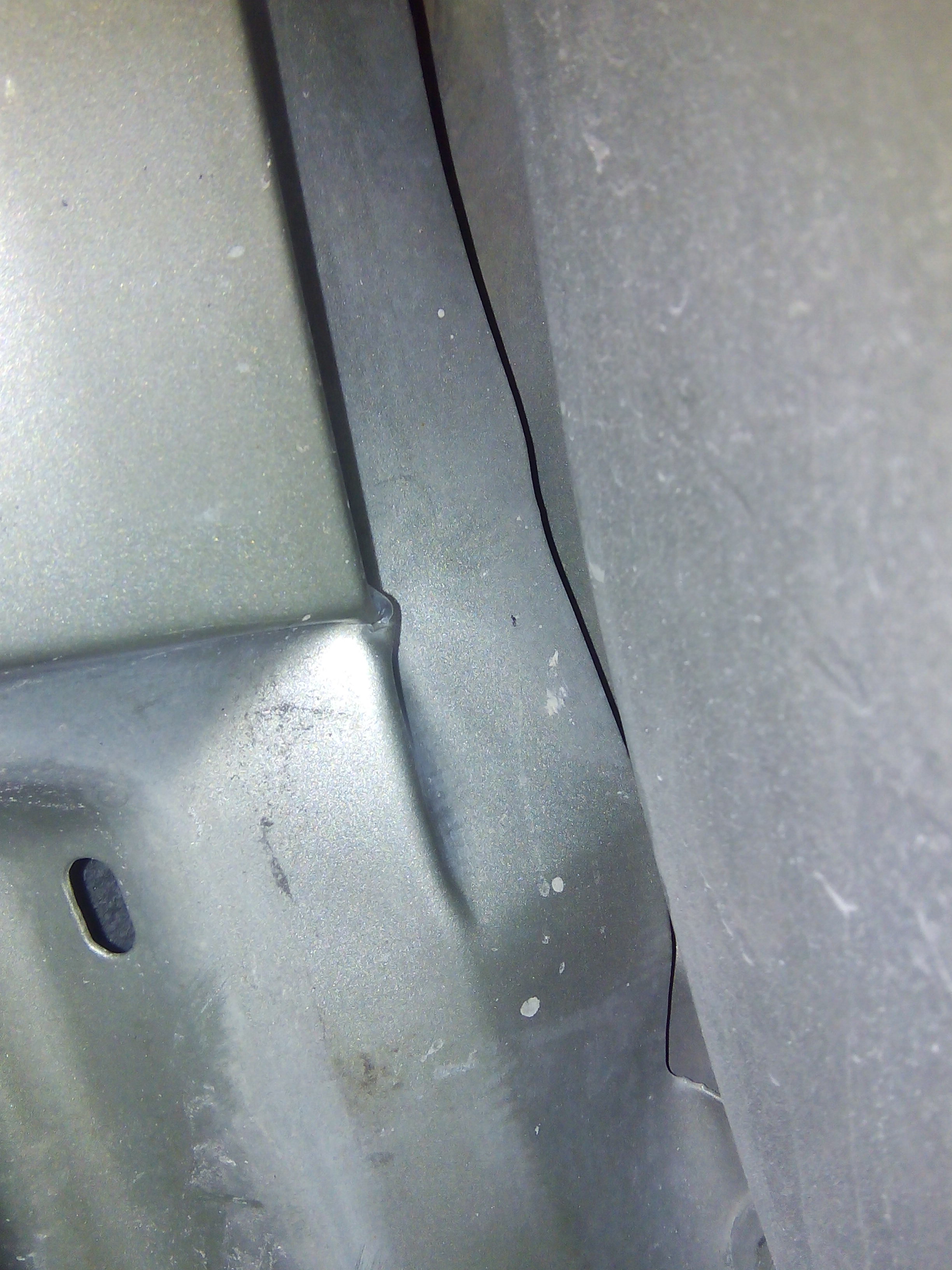

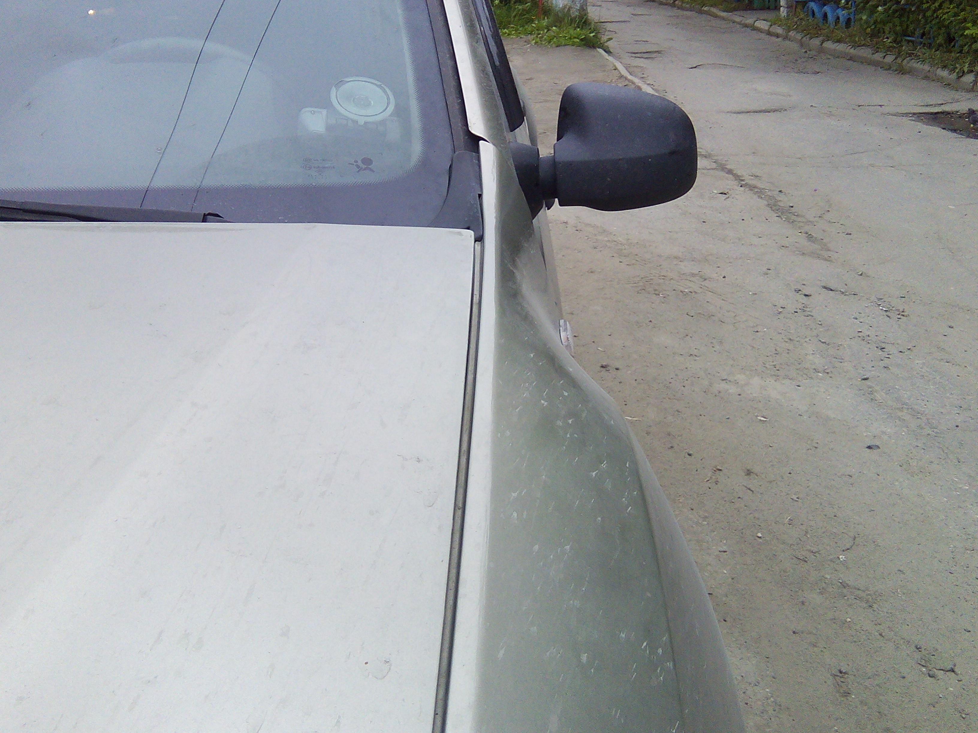

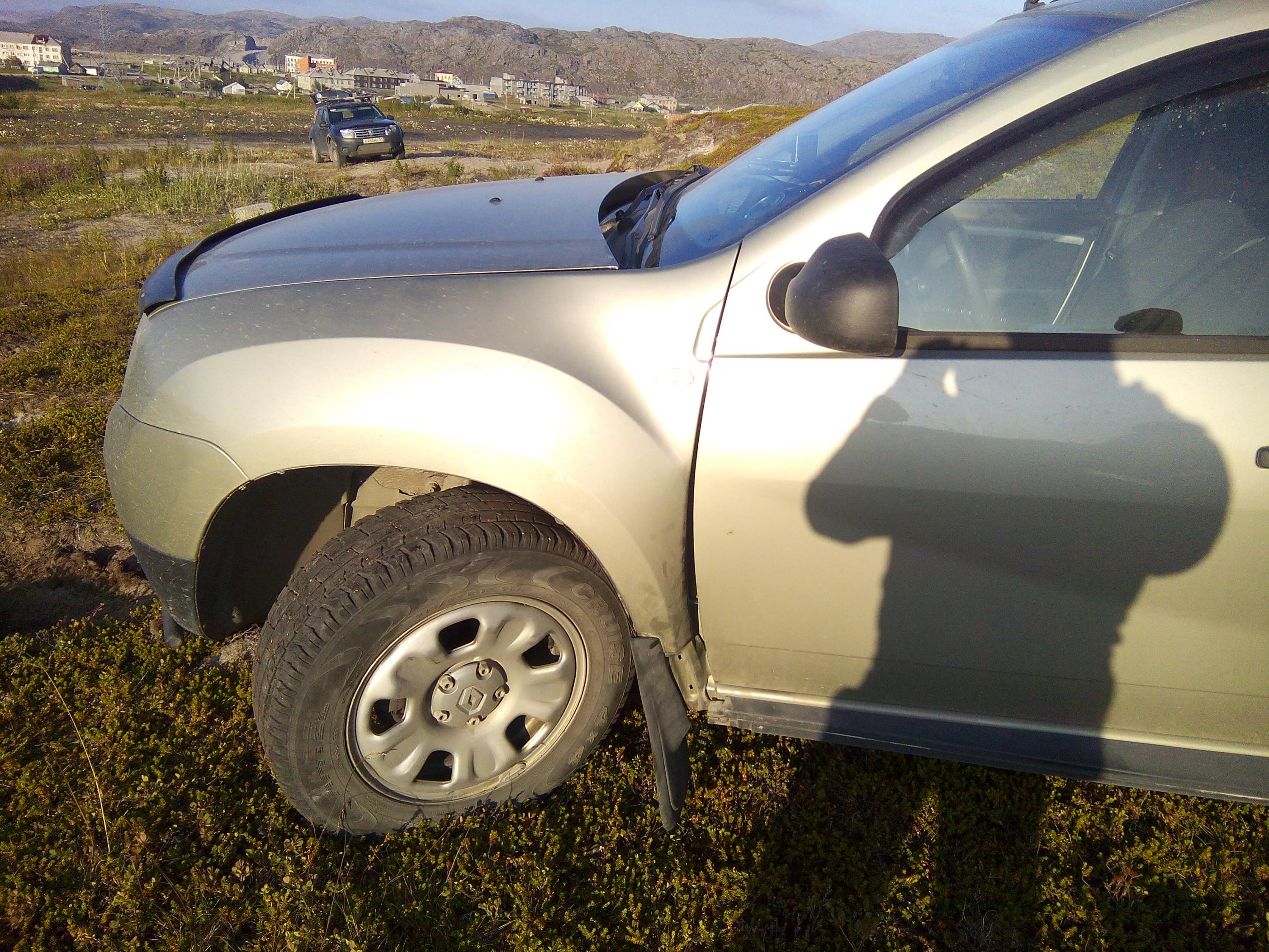

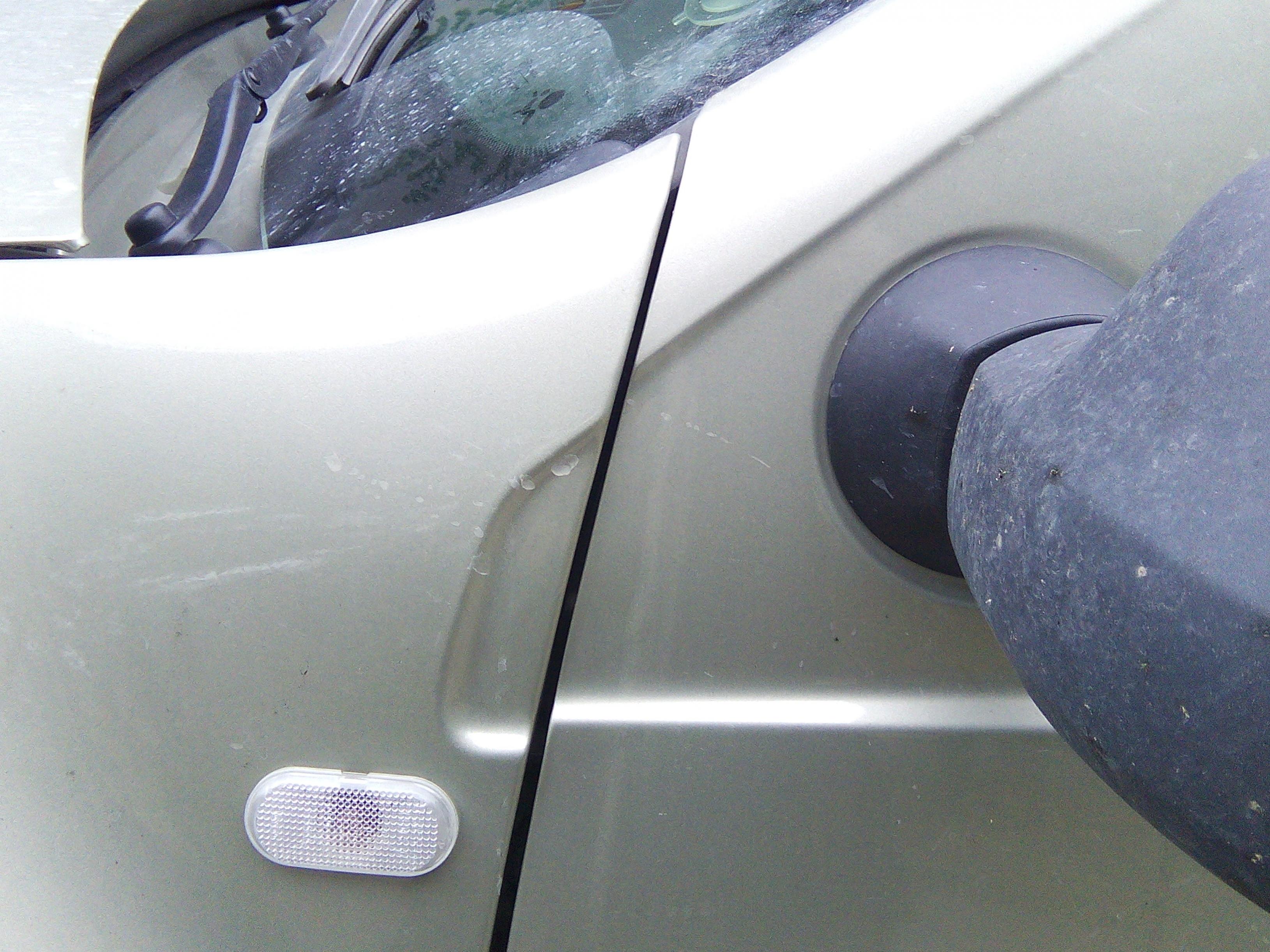

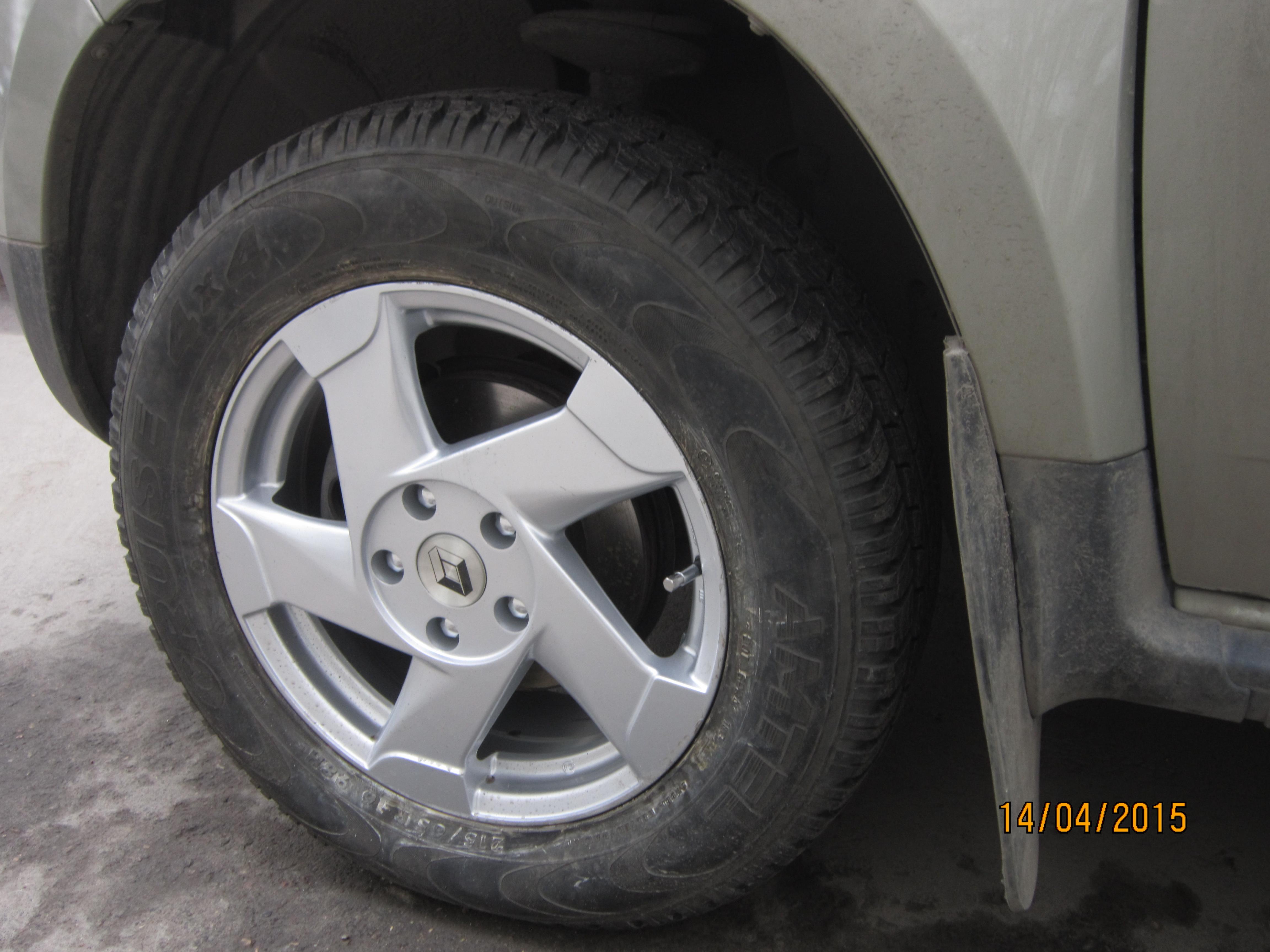

Тема следующяя, при наезде задним ходом на препятствие, в моем случае это была яма в грунте, передними колёсами, заворачивает брызговик(неоригинальный) под переднее колесо и отрывает его при этом деформируя крыло. вот фото моего случая
Обратился к парню, который занимается выправкой вмятин на авто , он сказал что весной уже делал такой же дастер, только после люка, верней ямы в снегу от люка.
Будьте осторожны при движении задним ходом на неровных поверхностях

брызговик от Элеганс 4 мягкий.Получается что брызговик крепится на штатные саморезы, под торкс которые, и при "зажовывании" брызговика тянет именно за них, выгабая крыло вперёд, как следствие его подламывает за пластиковой накладкой у порога и оно отходит от двери, и приопускается. Парень занимаюшийся ремонтом сказал что предыдущуу машину востановил в ноль, но хозяин сразу поменял брызговики на штатные. Цена вопроса 3500-4500 рублей, как пойдёт. На ремонт отдам на следующих выходных. вот фотка того где крыло сложилось и получилось складка

Мда, недоработка брызговика приводит к печальным последствием, я когда-то писал что "Элегант" имеет свойство сдвигаться в том или ином направлений, нужен дополнительный саморез чтобы он не двигался.
Вот тут я об этом отписывал.
(с)
http://www.dusterclubs.ru/vb/showpos...postcount=1571
(с)
http://www.dusterclubs.ru/vb/showpos...postcount=1576

Это опять таки спор о том что лучше оторвать: крыло или брызговик. Как и в теме про
аэродинамические щитки
, пост 84 и далее. Лучше у брызговиков делать прослабленные места для крепежа. Все же брызговик дешевле крыла или бампера.

Чтобы грязь из под переднего колеса не кидало, нужно пороги ставить (лучше всего нормальные, широкие, а не Метек), а не лепить уродского вида брызговики, которые еще и крыло могут утянуть. Еще до появления Дастергарда, когда народ ставил Элегансы, купил и я их. Притулил, увидел, что получилось отвратно, выкинул. Купил тоненькие Спарко, присоединил к штатным пластиковыми черными стяжками, чтобы торчали вниз сантиметра на 4 - то, что надо.
