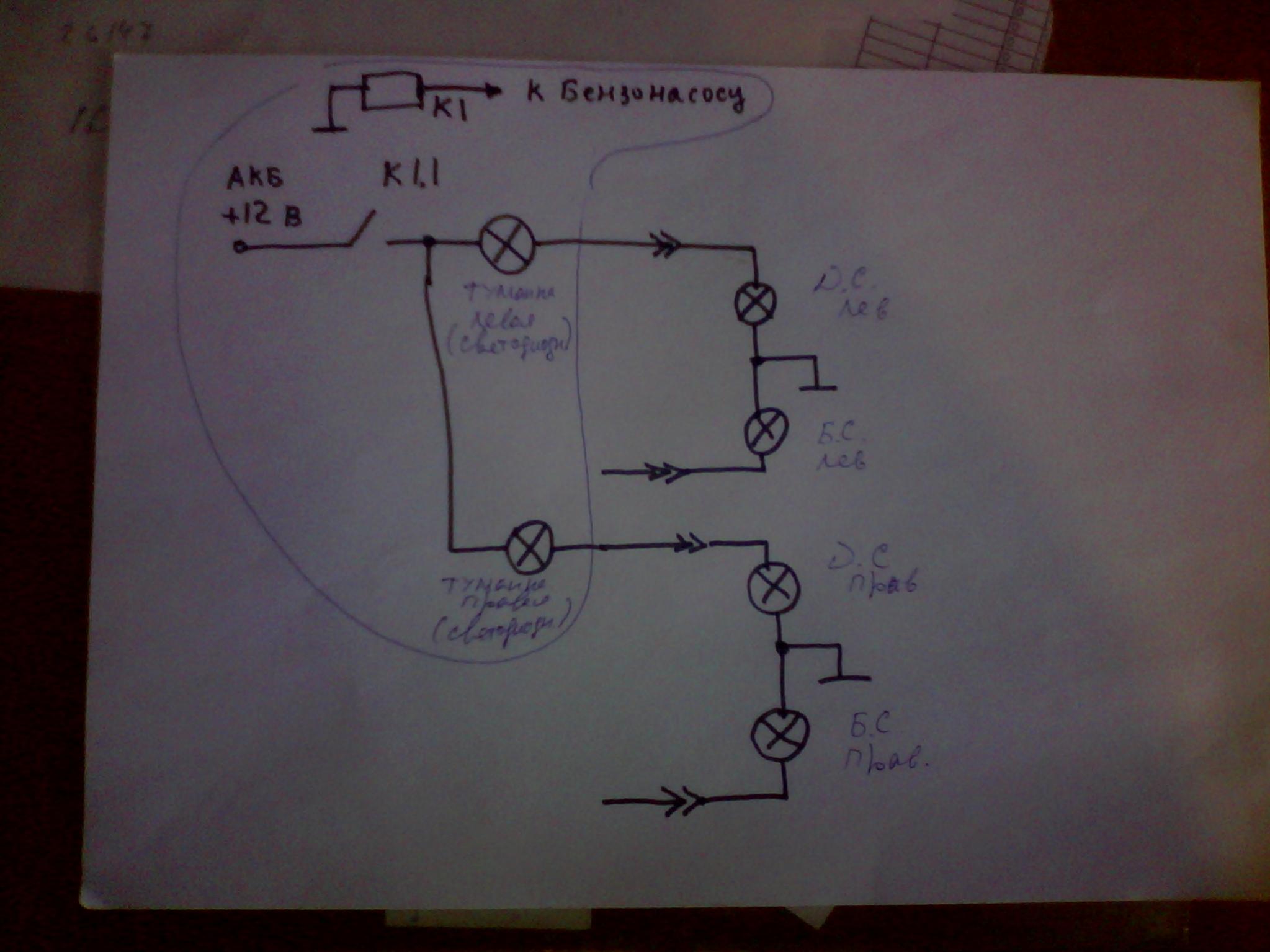

Название темы не соответствует содержанию. Точнее и правильнее было бы назвать тему: БСК, что расшифровывается как - Бред Сивой Кобылы

odin_volk
А давай немного подождём и не будем делать каких либо выводов .
Страна большая . Завтра магазины откроют и раскупят усе туманки светодиодные. И может появятся отзывы о данной приблуде.

Тока щас заметил.
andrik
Автомобиль:
ваз
2115
Колхоз не излечим.
Автор, не надо мешать нормальной (не ВАЗу) машине работать. В случае с Дастером колхоз работает в обратную сторону.
А как же установка различных сигналок и другого доп оборудования.
Или на дастере это всё на заводе ставят.
В нашем случае устанавливается только одна релюха ( можно и без неё если туманки уже стоят ) и туманки. Всё.
Или нужно подробно нарисовать схему подключения из двух проводов.

andrik
Есть доп оборудование, а есть откровенный колхоз.
Понимаю, что грань между ними у каждого разная, но все же, предлагаемое решение, как видно из мнений участников этой темы, является колхозом.
При чем ранее я описал, что этот колхоз не окупится в реальные сроки.

andrik
, чот я ни фига не понял как данная схема будет беречь галогенные лампы... Объясните физику процесса в деталях.
У меня так же можно получить
клубные карты
- 350 руб. штучка

Где то на этом форуме писали, чтобы продлить срок службы галогеновой лампы нужно плавно её "разжигать", т.е. чтоб нить накаливания не мгновенно накалялясь, а плавно! Проводились даже опыты: одну лампу включали как обычно, другую плавно, та которую включали плавно прожила дольше! Осталось только найти где то блок плавного включения ламп или спаять/смастерить!

Еперный театр! Ну поставьте вы в цепь диод и все проблемы. Он и ток ограничит и плавный запуск обеспечит. Только подходящий по мощности а то и он перегорит. А последовательное соединение-это полный бред. Сразу ваши лампы будут в пол накала гореть. Закон Ома подымите и посчитайте.

Уже давно придумали такой блок есть у автофишек .наз. Смарт.и будет вам плавный розжыг

Опять началось? Специалист по переделкам с ВАЗовского форума, с которым там никто не общается ищет свободные уши здесь? 15 страниц флуда в теме про ДХО было мало, заново начали? Зачем?

Штатный режим не меняется, фары- фарами, туманки -туманками. Мухи отдельно, котлеты отдельно.
[/MOD][/QUOTE]
Всем привет.
Быстро достаём ручки и карандаши и перерисовываем секретную схему подключения светодиодных туманок.
Я тут в недостатках как то написал, что при включении дальнекго света туманки будут выключаться.
Беру свои слова обратно.Это будет в графе приемущество.
К приемуществам данного подключения передних туманок также является замена подрулевого переключателя для передних туманок. Переключатель здесь вообще без надобности. А это ешё - 2500р.
Туманки будут светить всегда при запущенном ДВС.
То что последовательное соединение светодиодных туманок и галогенок дальнего света будут увеличивать ресурс галогенок это однозначно.
Но вопрос на сколько лет это нужно будет проверить экспериментально.
В данном случае все режимы штатного света также сохраняются за исключением невозможности включить туманки при незапущенном ДВС, так это ещё одно приемущество, чтобы случайно не разрядить АКБ.

andrik
за счет чего? да и нужно ли увеличивать ресурс галогенок дальнего света? У меня за 40 тыс. км ни одной не сгорело.

andrik
, по схеме ИМХО вообще фигня получается - у вас ближний, дальний и противотуманки одновременно горят... при чем в пол накала... нафига такой свет?

andrik
Вот нахрена это? В походе подъехал к палатке, и надо не глушить, так че теперь либо светом будить, либо отвернуть машину, и трубой выхлопной людей кошмарить?
PS: не лезьте в штатную схему, она самодостаточна и работает вполне логично!

andrik
а включение БС и ДС, да и включение поворотников по всей видимости лишнее?
Конечно, включил двигатель, елка загорелась и поехал моргая всем на дороге фонарями.

[/COLOR]
andrik
, по схеме ИМХО вообще фигня получается - у вас ближний, дальний и противотуманки одновременно горят... при чем в пол накала... нафига такой свет?[/QUOTE]
Если туманки с галогенками то да, но у нас же светодиоды.

andrik
на схеме у Вас лампы накаливания везде.

Modigar
В вашем случае можно отдельный тумблер примандрячить за 25 рублей.
---------- Добавлено в 16:01 ---------- Предыдущее написано было в 15:58 ----------
HID
Согласен . Мой косяк. Нарисовал как лампочки , но подписать всёже не забыл что светодиодные.
