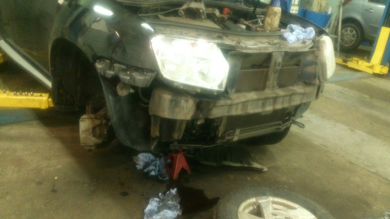

01.11.2015, 21:18
#30
Регистрация: 17.03.2012
Сообщений: 648
Время онлайн: 2 мес. 4 д. 10 ч. 49 мин. 59 сек.
: 711
Был(а): 15 авг 2022 00:13
Re: Тугой руль
история с текущим насосом ГУР завершилась заменой на новый насос (8250 руб) + замена 3600 руб. … В Дастерах 2,0 замена насоса чертовски сложная процедура … пришлось даже вывешивать двигатель :-))))) снимать бампер … защиту … Процедура заняла 3 часа. Стоимость замены - 3600 руб.
П.С.: отказ в гарантийном ремонте пусть останется на совести ОД "Петровский-СПб", и стоимость примерной замены = 36 тыс.руб. по запчастям и думаю что столько же по работе ...
Ремонт проводил в клубном сервисе в СПб - http://alexautospb.ru

radm25,  ого чтоб поменять насос ГУР снять бампер и радиатор! Там вроде все доступно...

Сообщение от Алексей764
всё доступно на 1,6 (без кондиционера) ... была возможность сравнить ... Компановка у 2,0 намного плотнее ...
