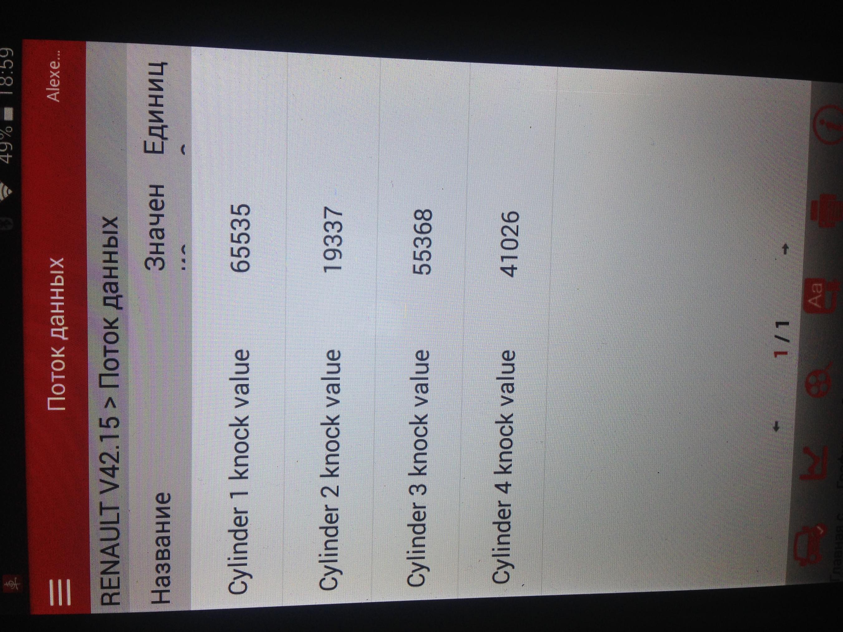

kawsoft, это не пропуски зажигания?

Алексей764,
knock - это детонация

В моем компе тоже что то этого есть! Пойду гляну наверное! Припопинаю что есть пропуски и детонация

Re: Топливо корекция.
вот

А что за прога?
kawsoft, Launch 5C
