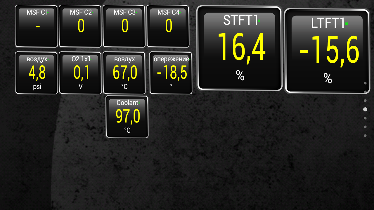

Вот человек на Дуске показывает свои топливные коррекции
если что ссылка на запись https://www.drive2.ru/l/8125156/
А вот моя коррекция

kawsoft, если я правильно понимаю ваши данные, то ЭБУ пытается с помощью долгой коррекции топлива убавить, причем скорее всего на больших нагрузках. Но из-за этого уходит топливо на малых и средних нагрузках, поэтому короткой коррекцией ЭБУ здесь восстанавливает стехиометрию.
Ну это опять же, только предположения. Надо смотреть все параметры в куче.

на моем снимке холостой ход. на остановленной машине. На принудительном холостом ходу STFT стот ровно 0%. Как только отжимаю сцепление начинает подыматься при этом LTFT повышается рывками через какое то время и не падает только растет. На нагрузках STFT принимает разные значения бывает и в плюсе и в минусе

Тогда пишите график. Прога ведь умеет?
Скорость, обороты, положение дросселя, давление в коллекторе, показания первой лямбды, короткая/длинная коррекции, время впрыска.

прога не показывает время впрыска, остальное кроме скорости и оборотов есть на моем скрине. Но могу сказать так скорость 0 оборотов 800 Дз - 12,5 %
