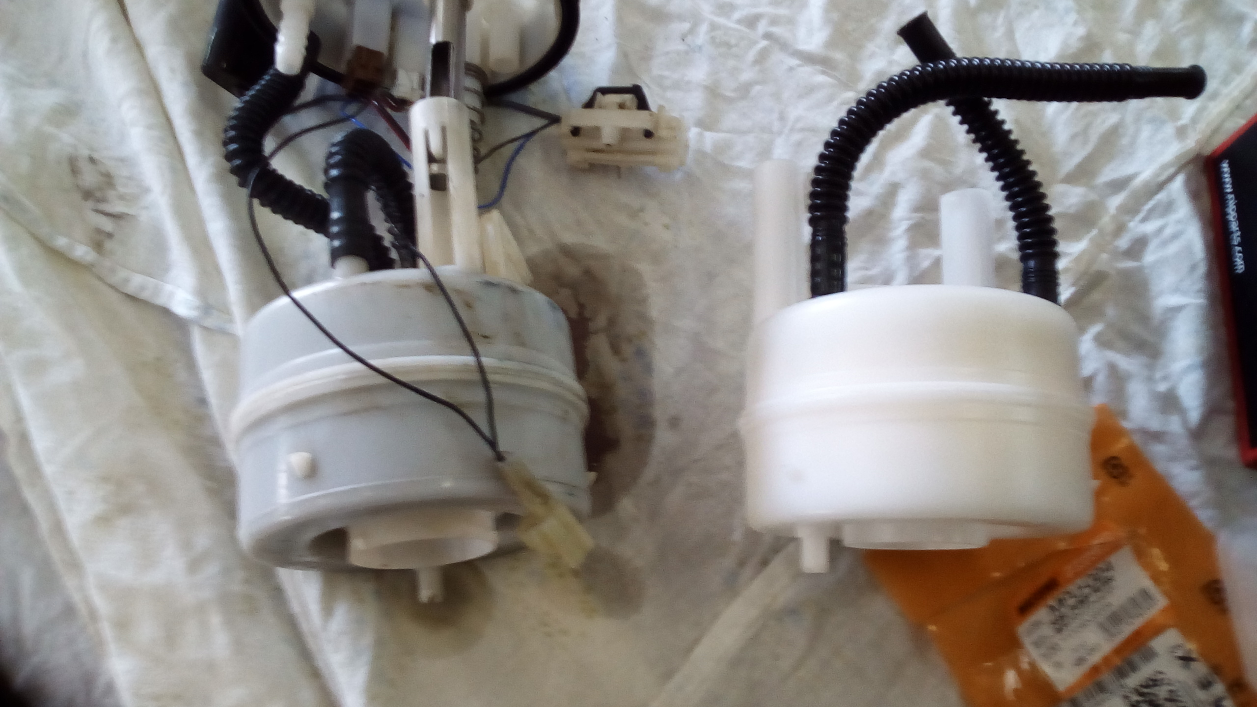

Вот фильтр с моего Дастера 2,0 АТ 2х4
Номера написанные на фильтре где только не пробивал- не бьются

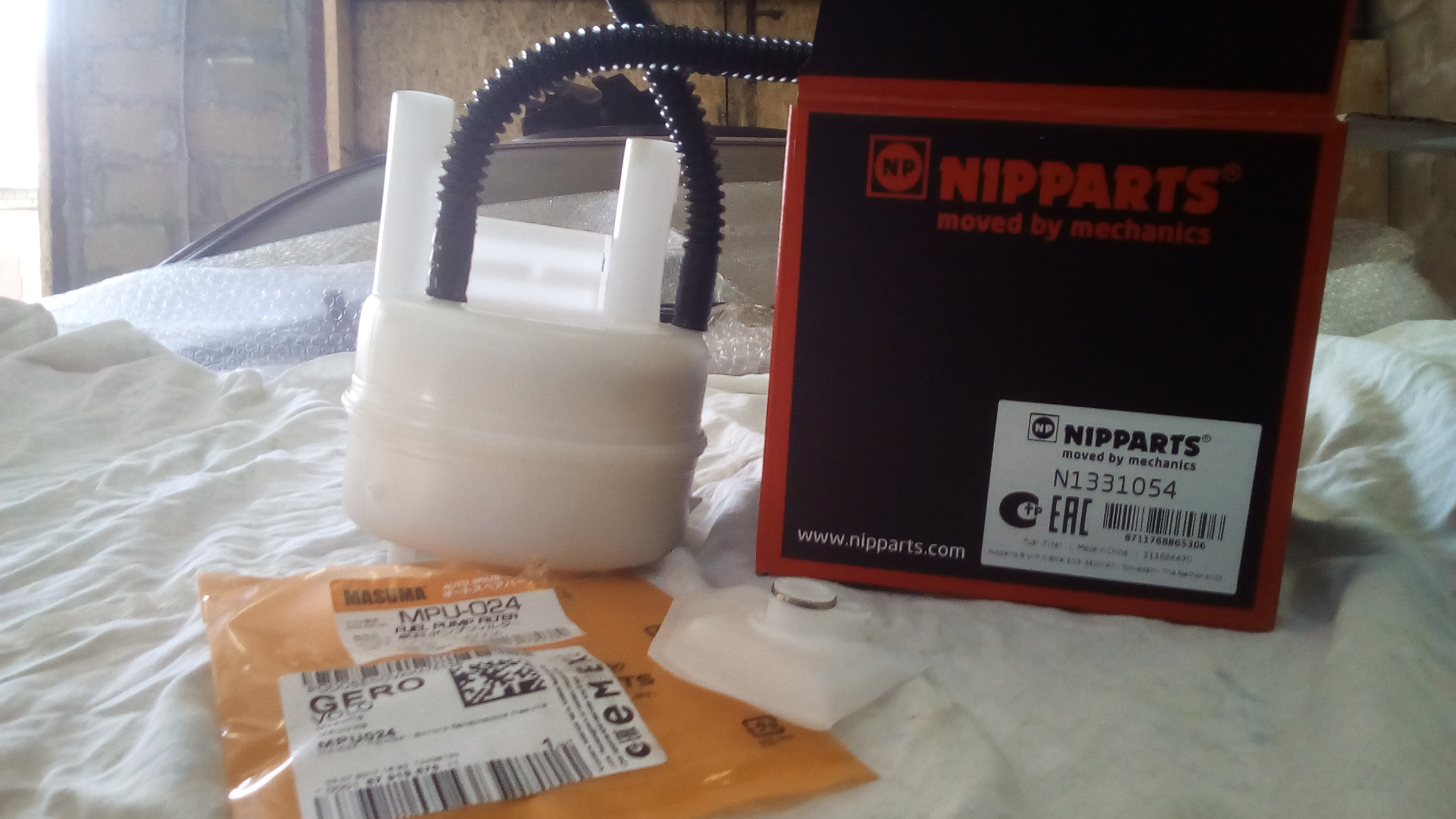

Купил фильтр! С небольшими доработками подошел! Стакан немного болтался закрепил его пластиковым хомутом, так же немного болтался бензонасос тоже закрепил пластиковым хомутом но после подсоединения трубок насос сел более плотно!
Подробнее тут ....
https://www.drive2.ru/l/484826354806685776/
