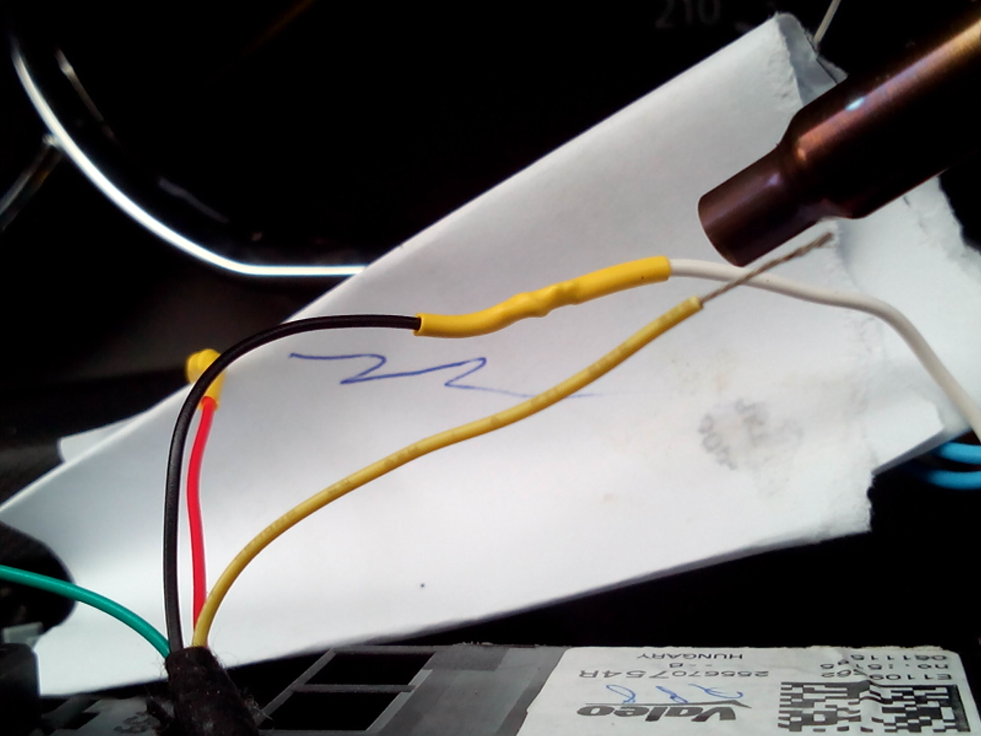

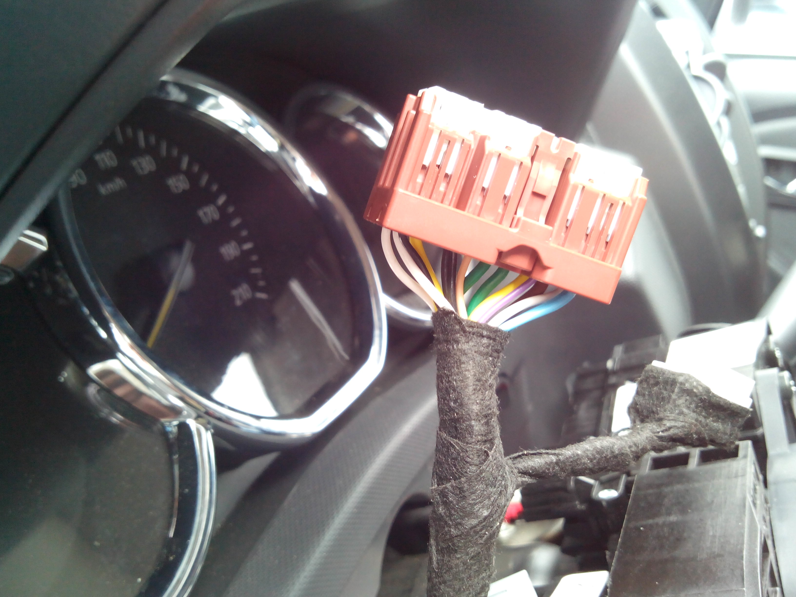

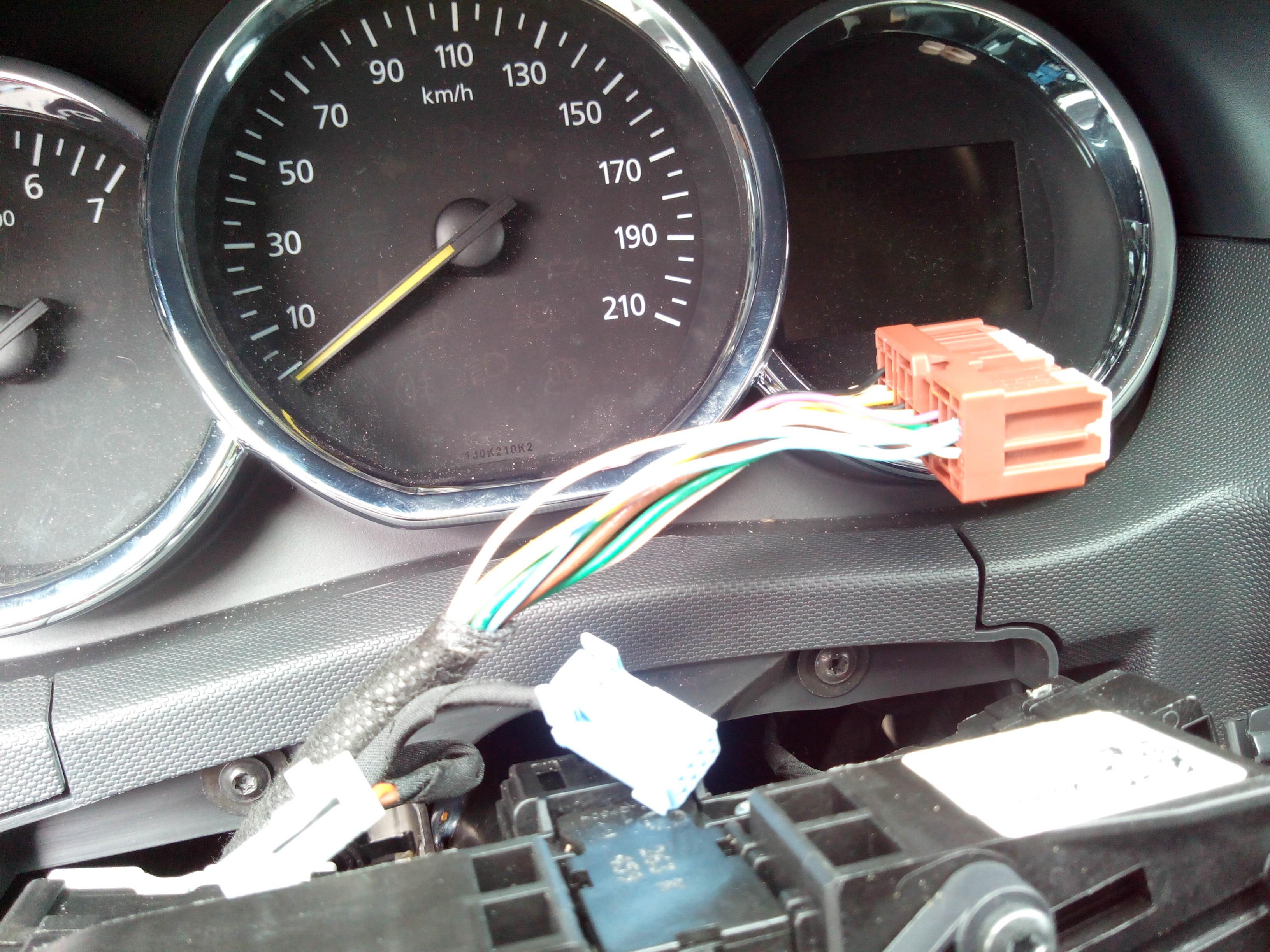

Теперь-по самой работе. Она заняла от силы пол-часа. Расчехлил заводской жгут (фото 1)

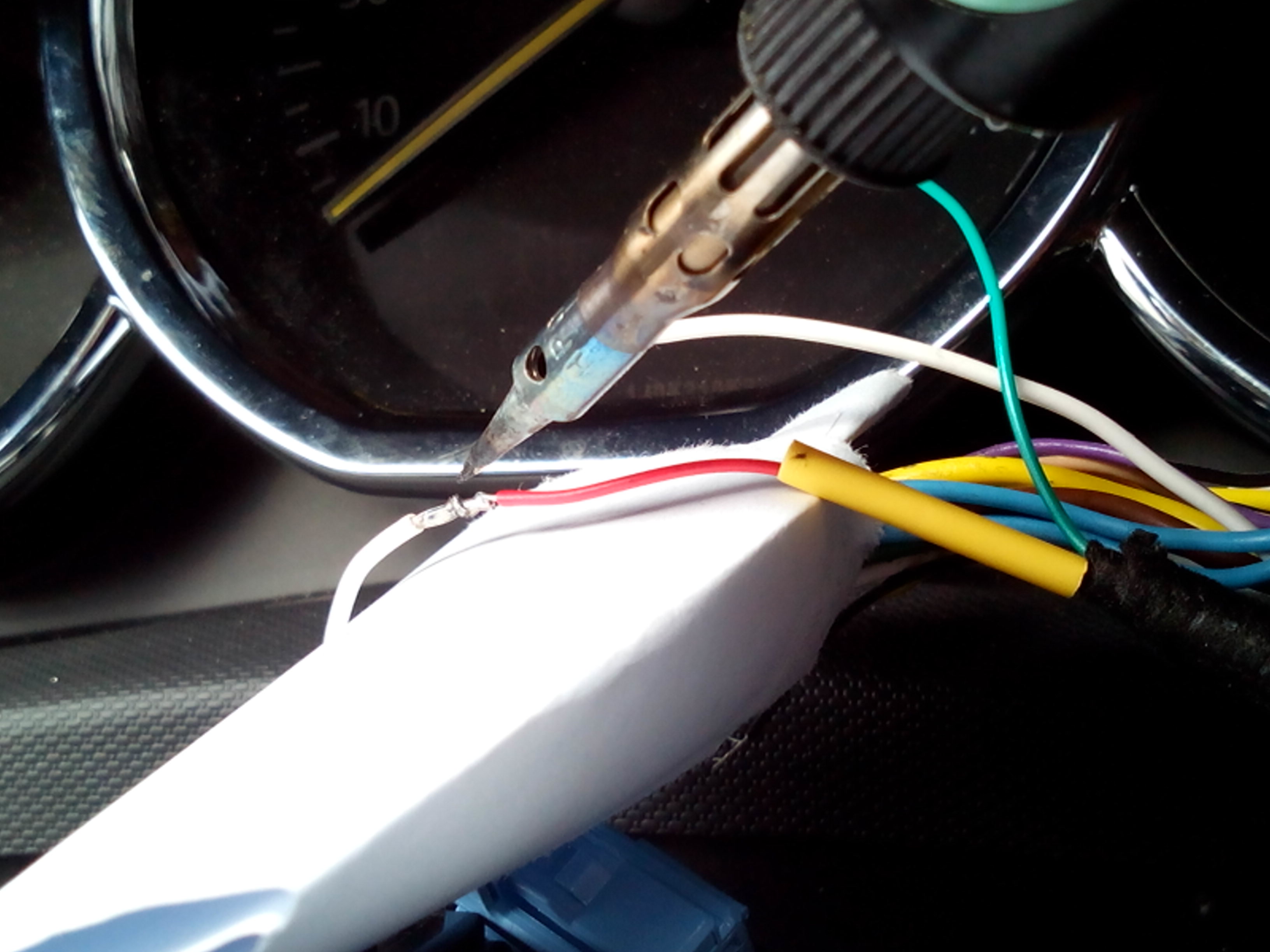

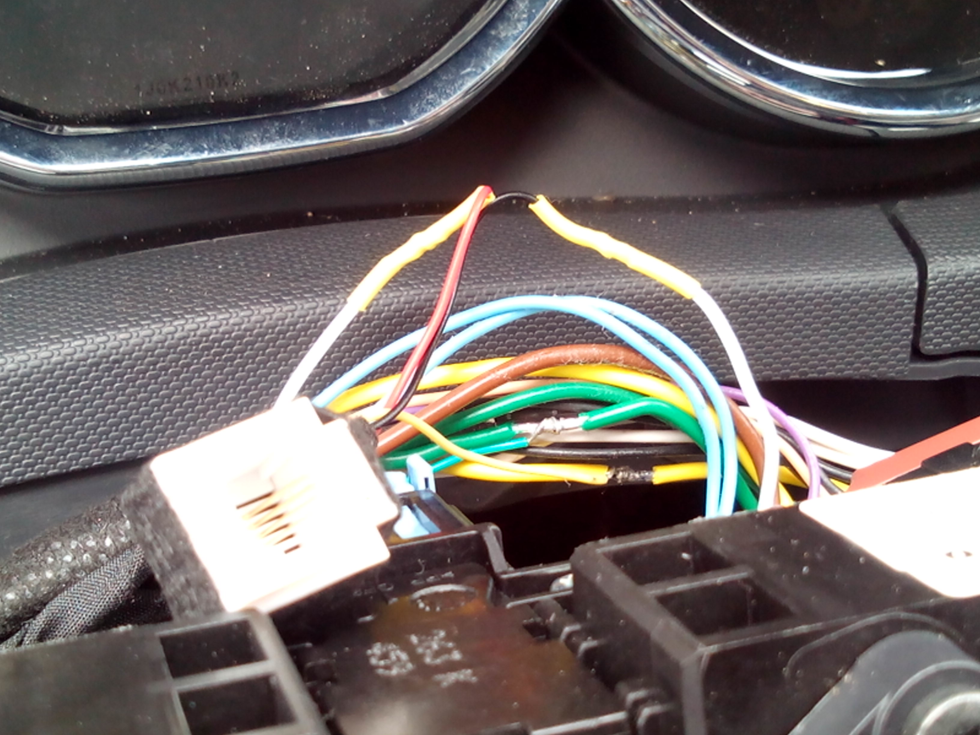

Далее- разрезал провод №8 и в его разрыв припаял провода от гнезда типа RJ-11, которым производитель укомплектовал своё изделие (фото 2)

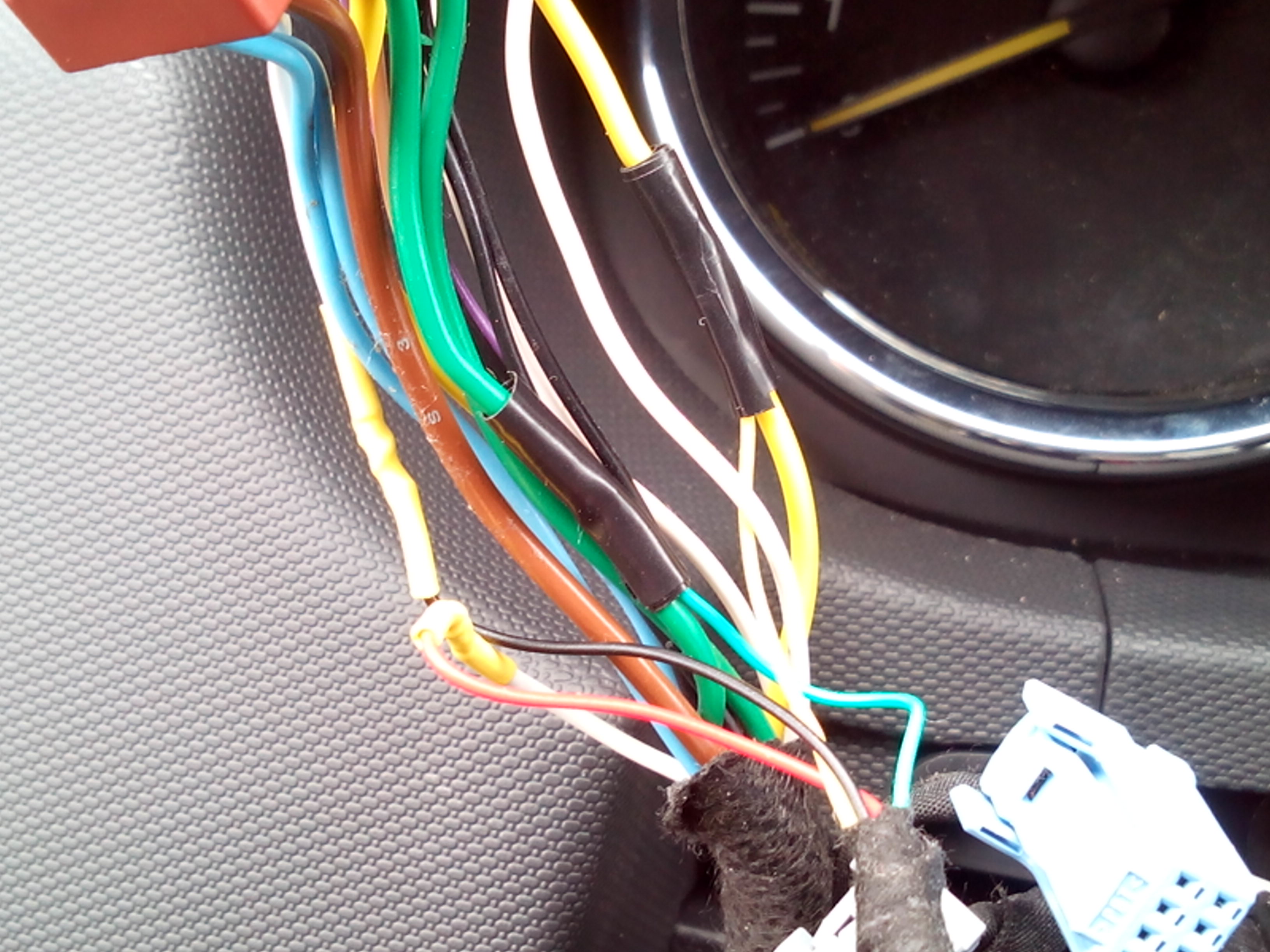

После - места пайки закрыл термоусадкой (фото3)

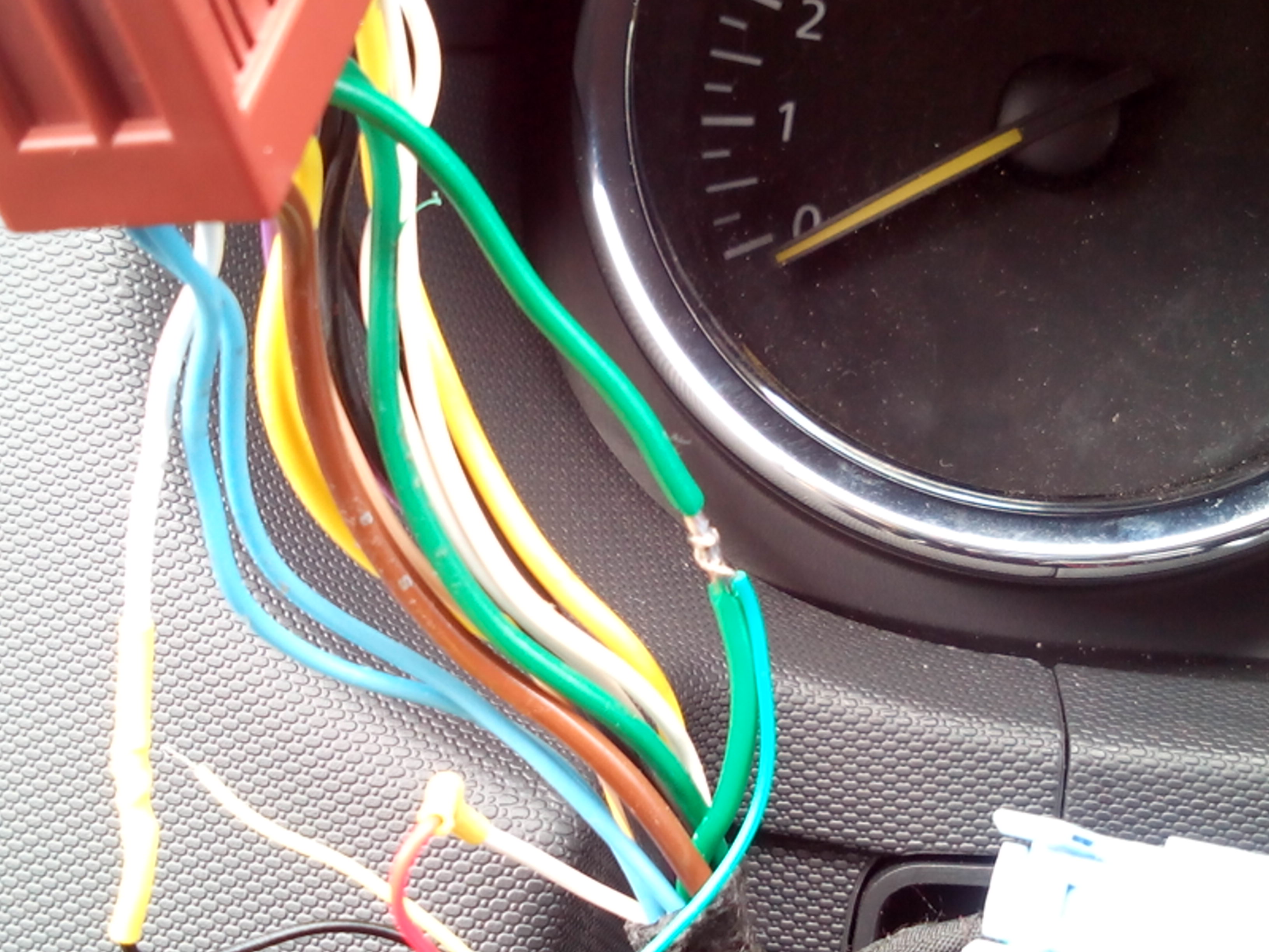

Затем - не решившись разрезать провод №11, имеющий весьма приличное сечение, а следовательно и значение тока текущего по нему, просто снял часть изоляции, намотал и припаял свой провод.(фото 4)
Таким же образом поступил и с проводом №15 (фото 5)
Далее- места пайки заизолировал какой-то изолентой имеющей логотип 3М, которую и от пальцев-то отодрать весьма проблематично (фото 6)

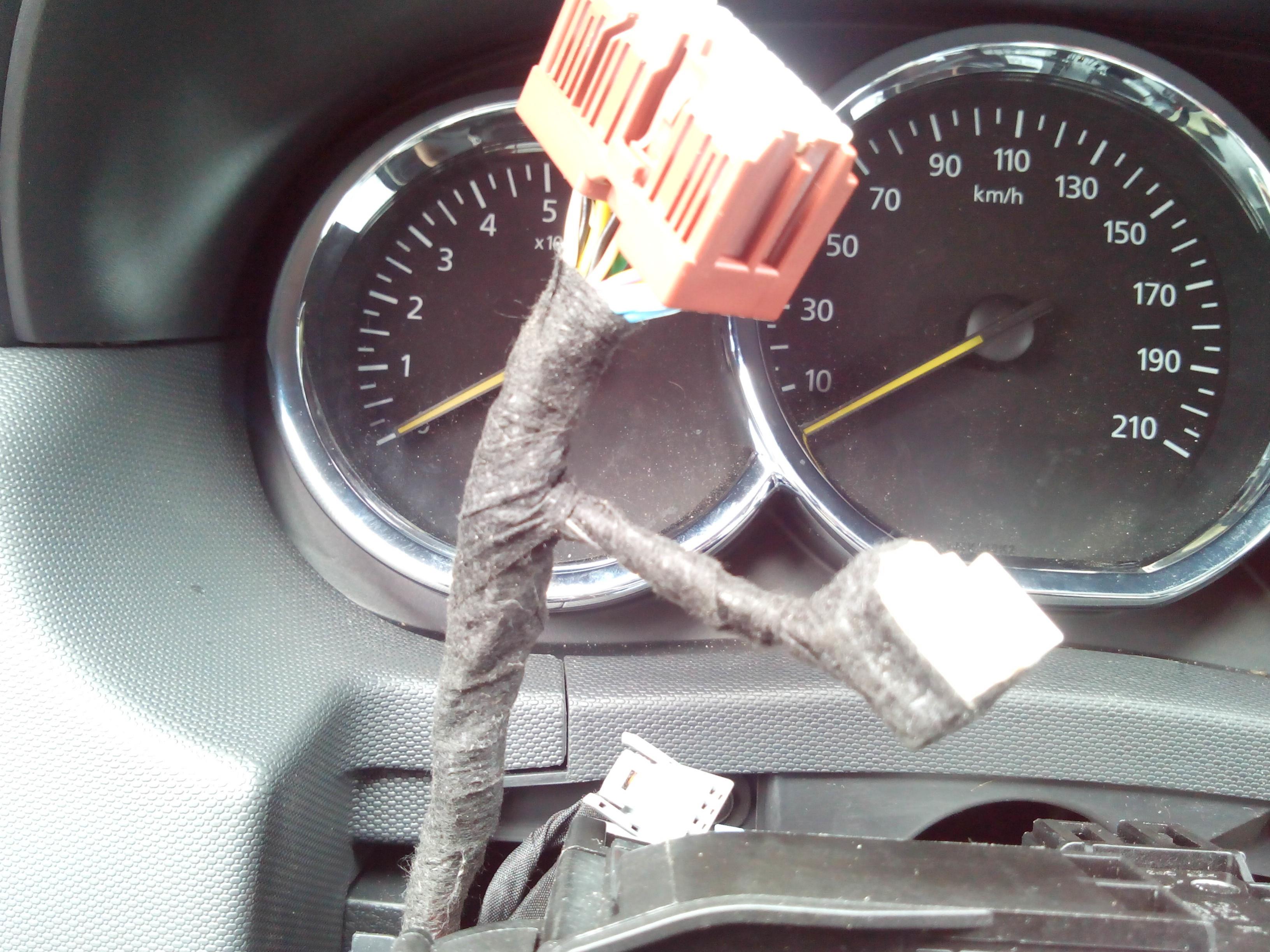

Закончив с этим, стянул жгут флисовой лентой, для придания ему оригинального вида. Что получилось: (фото 7 и 8)

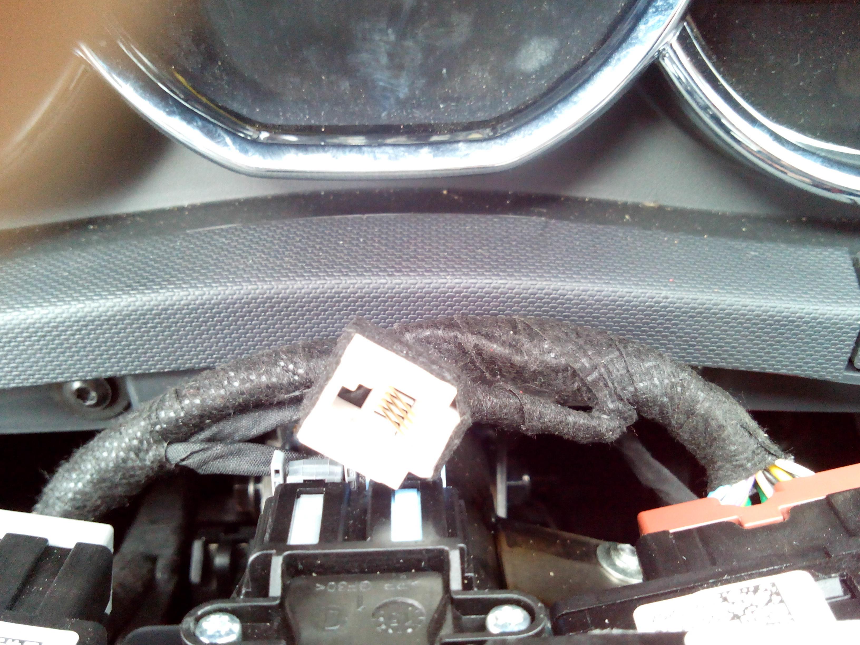

Подключил жгут к разъёму переключателя.(фото 9)
Подключил к припаянному разъёму штекер от датчика (фото 11).

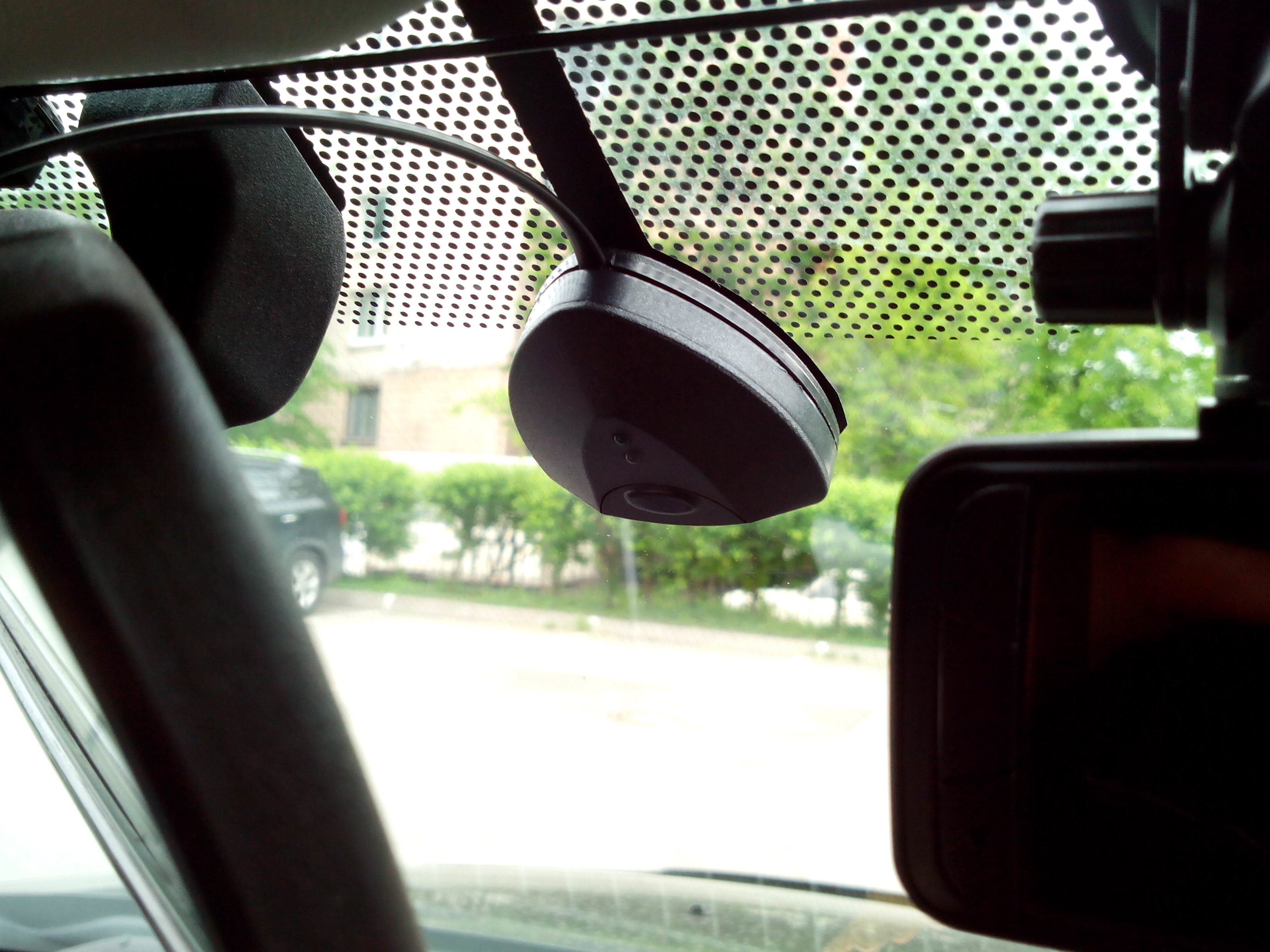

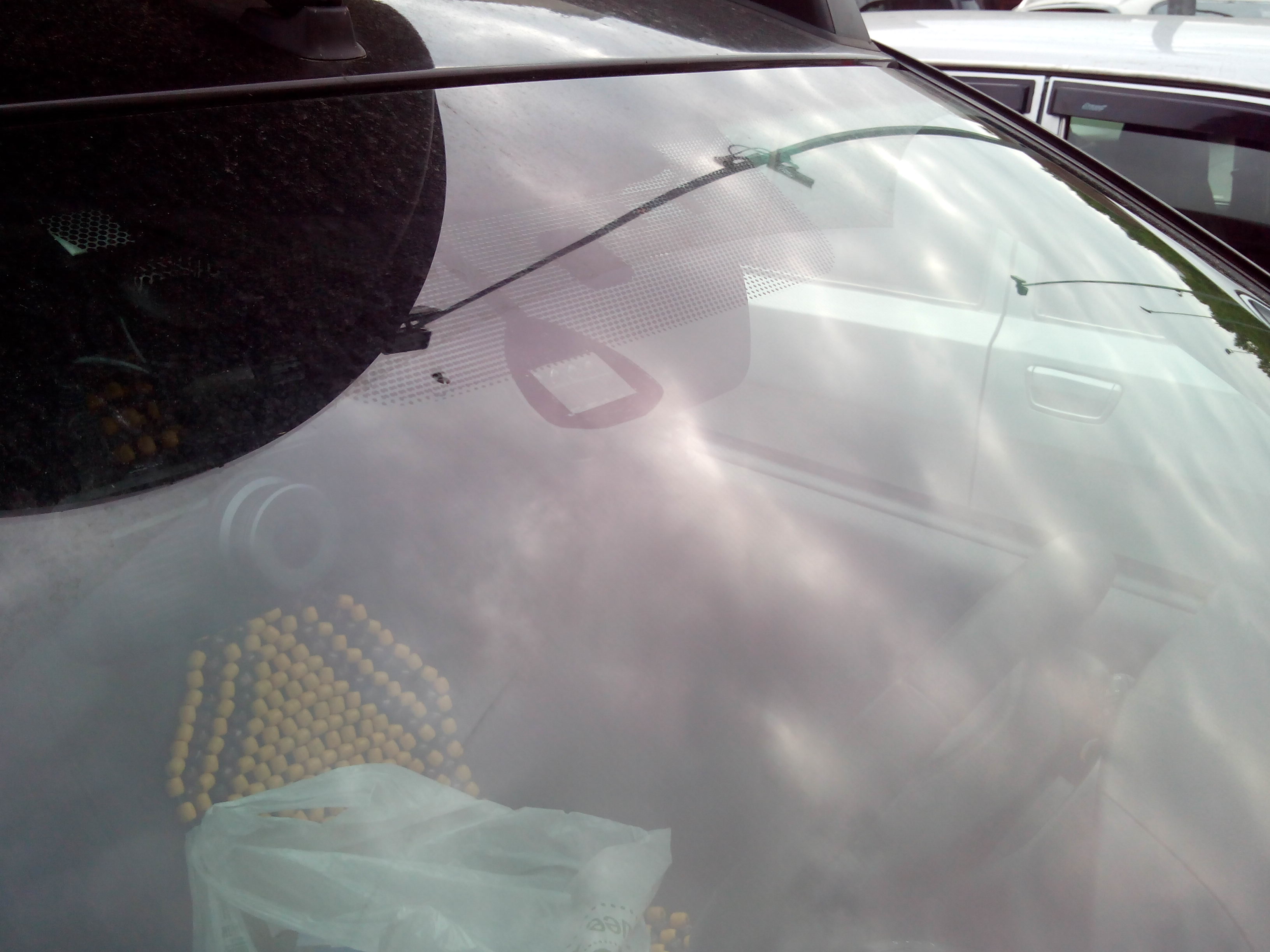

Сам же датчик, установил на вырезанную из автомобильной самоклейки площадку - не люблю когда через стекло видно "потроха". И почему до этого не додумался производитель - не понятно. Затрат-то на 1,5 копейки... (фото 10,12 и 13)
Кабель от датчика протащил через левую стойку, сняв декоративную накладку и притянув нейлоновыми стяжками к уже проложенному там жгуту. Далее - под "торпедой" и к разъёму. Провода хватило впритык.

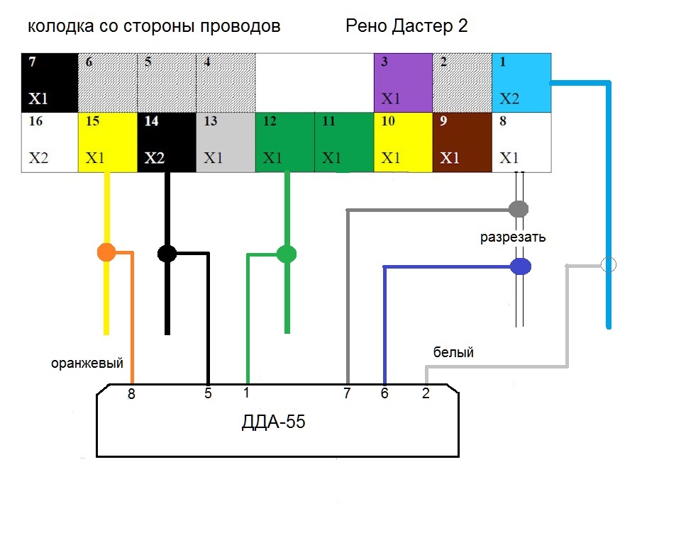

На Дастер 2015-. По схеме подключения от производителя ДДА-55 , датчик работает, но есть баги. Машина продолжает работать, даже с выключенным зажиганием и вынутым ключом. Происходит это не постоянно и не какой последовательности и логики в этом я не уловил. Пару раз все нормально, а затем бац и опять не глушится двигатель. Так же были ошибки при автозапуске. Производитель после нескольких сделанных мной замеров по его просьбе в колодке правого подрулевого, предложил вернуть деньги за датчик. Я отказался, решил еще "повоевать". После консультаций с грамотным автоэлектриком, установил резистор в схему подключения, но это не помогло. Затем в схему добавил дополнительное реле, сейчас тестирую. Вроде пока все нормально по истечении недели. Позже отпишусь, может бортовик заведу даже. До этого стоял ДДА-45 на Ларгусе, но ДДА-55 гораздо круче, у него еще и регулируемая пауза есть. К тому же он универсальный, можно подключать и по массе и по плюсу в зависимости от особенностей эл.оборудования автомобиля. На Дастере идет подключение стеклоочистителей по массе. Схема подключения от производителя на рестайлинговый Дастер была следующая:
Баг неприятный .
Может знатоки прокомментируют, почему так происходит, может в схеме подключения что-то не так?
В интернете так и не нашел ни одного сообщения, что кто-то еще пытался установить ДДА-55 на новый Дастер. Вот и думаю теперь, это единичный баг или общий для всех?

все впорядке, полторы недели полет нормальный. В схему добавил реле. На следующей неделе заведу бортовик и отпишусь. Схему тоже выложу новую.

А в схеме будут какие-то принципиальные изменения или только релюшка добавится?
Не дают мне покоя два момента, это не подключенный желтый провод (4) датчика ДДА-55 и подключение оранжевого провода (8) к клемме №15 на колодке В инструкции, как на мой взгляд, есть некоторое противоречие:
1. Зелёный провод. Сигнал парковки щёток.
Подключается к плюсовому выводу двигателя стеклоочистителя или к соответствующему контакту, на котором во время движения щёток +12 вольт. Датчик может работать без этого подключения. (Провод не подключен). При этом датчик "не знает" о движении щёток. Возможен повторный щелчок реле и другие, самостоятельные решения контроллера, незначительно изменяющие работу.
2. Белый провод. Сигнал нажатия омывателя.
Подключается к проводу, на котором меняется напряжение при нажатии рычага омывателя. Полярность переключения напряжения любая, с «+» на «массу» или с «массы» на «+». Определяется автоматически. Датчик может работать без подключения этого провода.
3. Красный провод. Выход датчика «+12 вольт»
При срабатывании датчика, на выходе импульс +12 вольт длительностью 0,5 сек. Используется для запуска схемы управления щётками. Допустимый выходной ток до 200 ма.
Возможно подключение на выход реле, с сопротивлением обмотки не менее 55 ом.
4. Жёлтый провод. Включение оптического блока.
Включение осуществляется подачей +12 вольт. Ток потребления 60 ма. Включать датчик можно отдельным выключателем или использовать режим INT подрулевого переключателя. При отключенном зажигании питание поступать не должно. Нельзя соединять жёлтый с оранжевым проводом.
5. Чёрный провод. Питание минус (масса автомобиля)
6. Синий провод. Выход датчика «масса»
При срабатывании датчика, выход "замыкается на массу" (состояние 0). Длительность состояния 0,5 сек. Напряжение коммутации до 50 вольт. Допустимый ток коммутации до 200 ма.

Выкладываю ссылку на запись в дневнике, по установке датчика ДДА-55 на Дастер рестайлинг 2015 — http://www.dusterclubs.ru/vb/blog.php?b=570
Схема подключения отдельно:
При выключении зажигания, реле разрывает связь между ЦЭБКС и ДДА.

В разделении оранжевого и жёлтого провода нет противоречия.
при одновременной подаче напряжения на эти провода, датчик будет неактивен.
при последовательной подаче напряжения на эти провода, датчик будет активен.
Если Вы заглушили автомобиль и вышли, а рычаг стеклоочистителя остался включен, в дальнейшем при запуске двигателя датчик будет неактивен. Щётки не пойдут, даже при дожде, снеге. Особенно актуально зимой с примёрзшими щётками, автозапуском. Перемигивание индикаторов означает неактивность датчика. В активный режим переводится переключением подрулевого переключателя.
---------- Добавлено в 03:03 ---------- Предыдущее написано было в 02:51 ----------
Жёлтый провод никуда не подключать (для Дастер 2)
датчик включается подачей нуля па серый провод (для Дастер 2)
