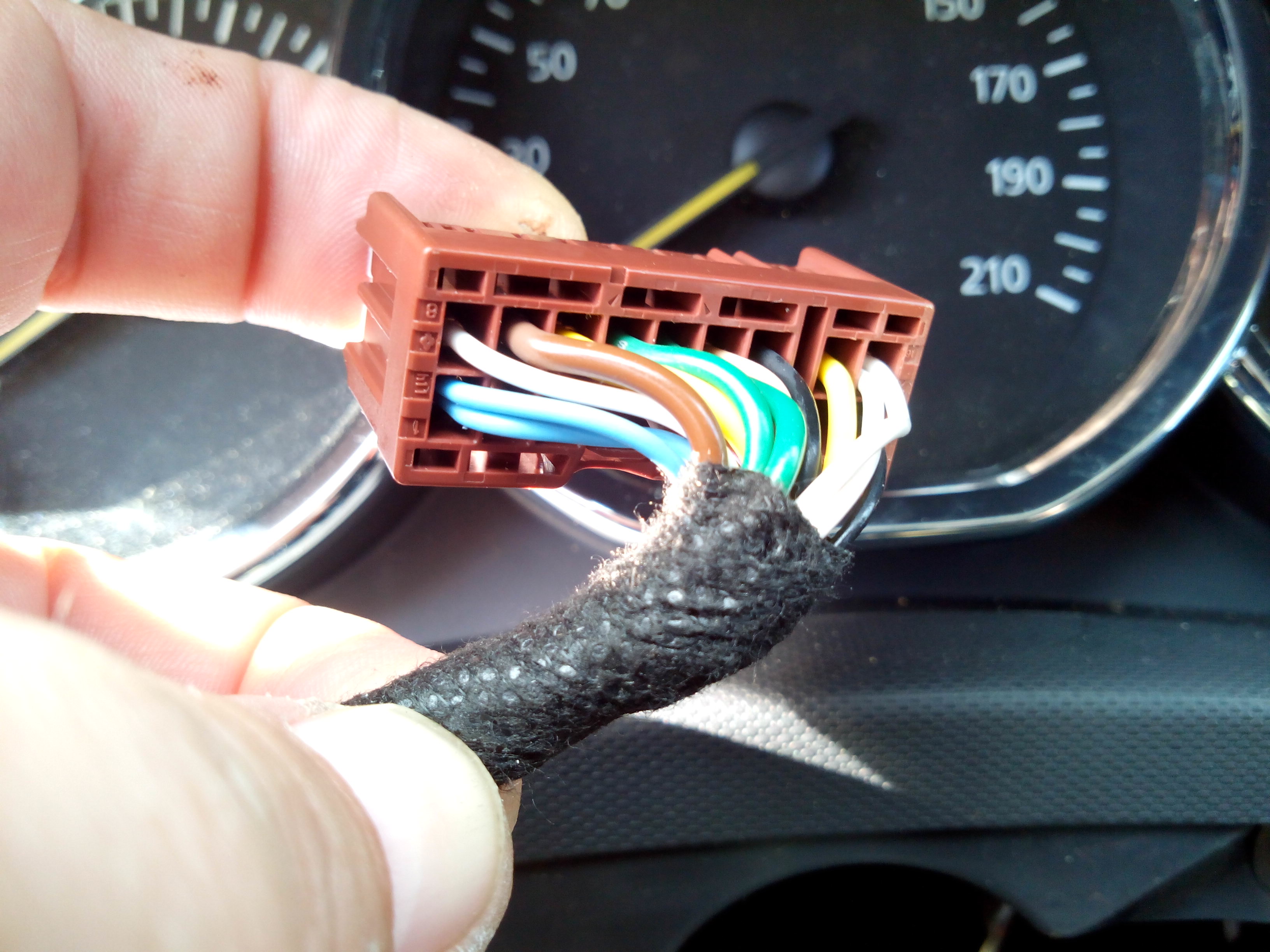

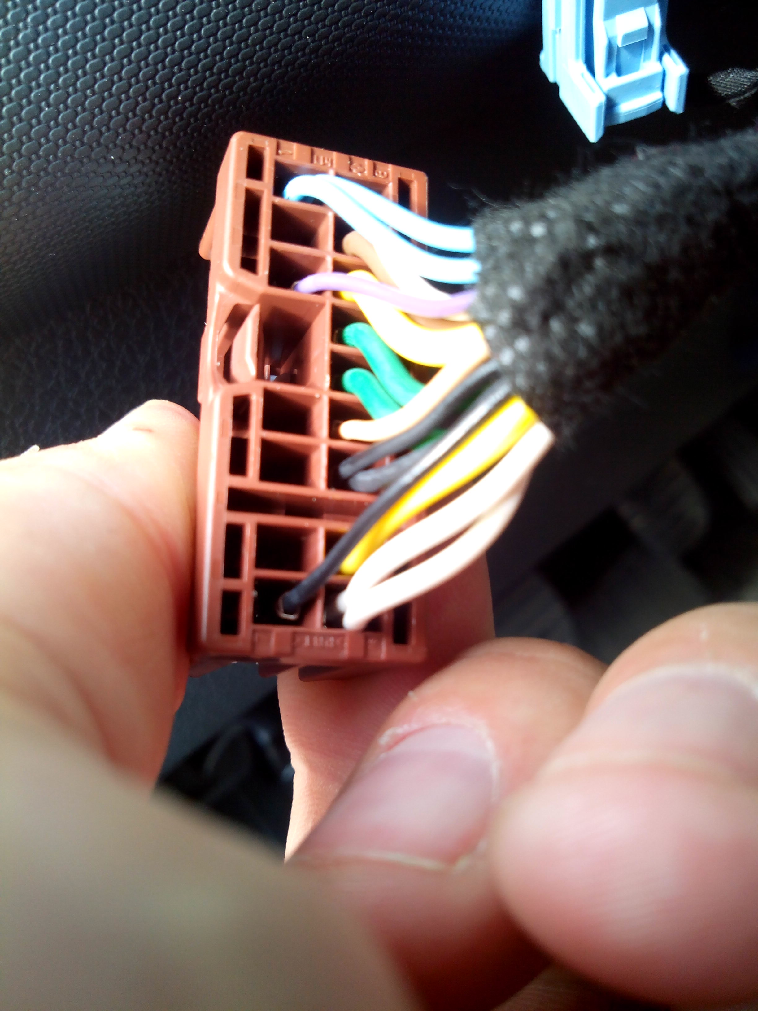

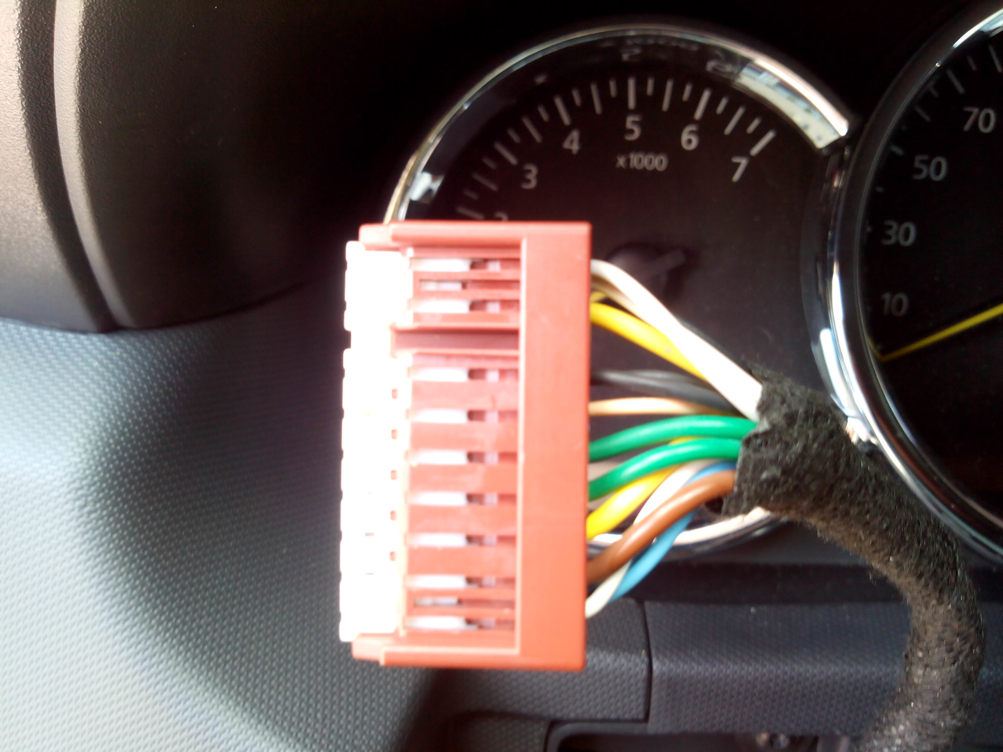

Теперь запутался ещё больше... Производитель упоминает про коричневый провод, он там один такой, весьма приличного сечения и имеет 9й номер в разъёме, при включении прерывистого режима, в момент работы дворников - на нём появляется 12 В. На схеме присланной Вами - он имеет номер 11.... По факту - в разъёме с 11ым номером идёт какой-то зелёный провод, который тоже имеет напряжение в момент работы дворников. Номером 8 - идёт белый провод, и он не имеет напряжения при работе дворников. Как я понял - его и режем? Ну, а что касается провода 10 (жёлтый) то с ним всё понятно

Сообщение от Алексей_П.
Еще производитель говорит,что цвета в вашей машине могут отличаться и что таких проводов может быть до 3х. В Дастете их именно 3, это:
9й - высокая скорость мотора стеклоочистителей
12й - низкая скорость мотора стеклоочистителей
11й - управление таймером прерывистого режима.
Принципе подключаться можете к любому, но правильнее было бы подключиться к 11-му.
Да.
Желтый можете подключать к любому желтому, хоть к 10-мк, хоть к 15-му. К 10-му идет провод от предохранителя стеклоочистителей, если не ошибаюсь 30А. К 15-му от предохранителя омывателя - 15А
