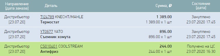

В выходные буду штатный термостат на 83гр менять на термостат Mahle на 89гр
