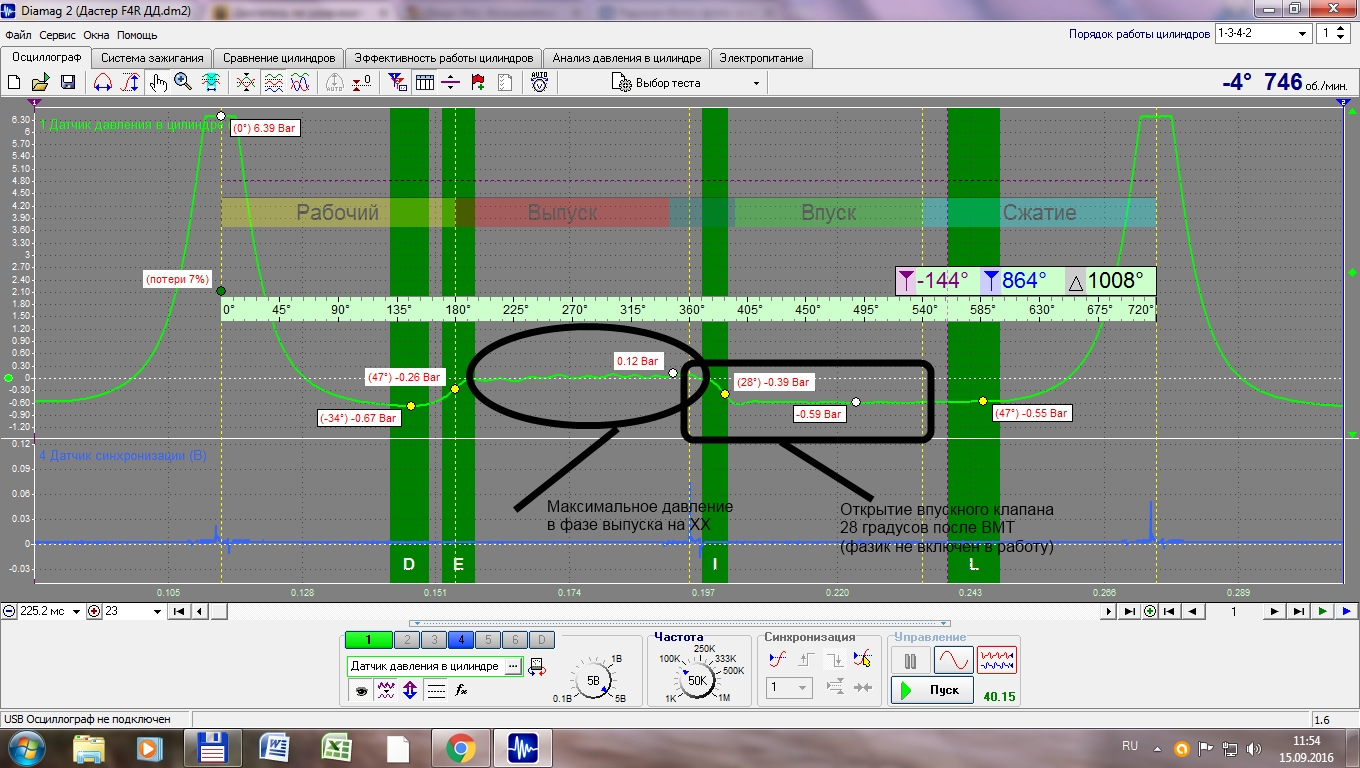

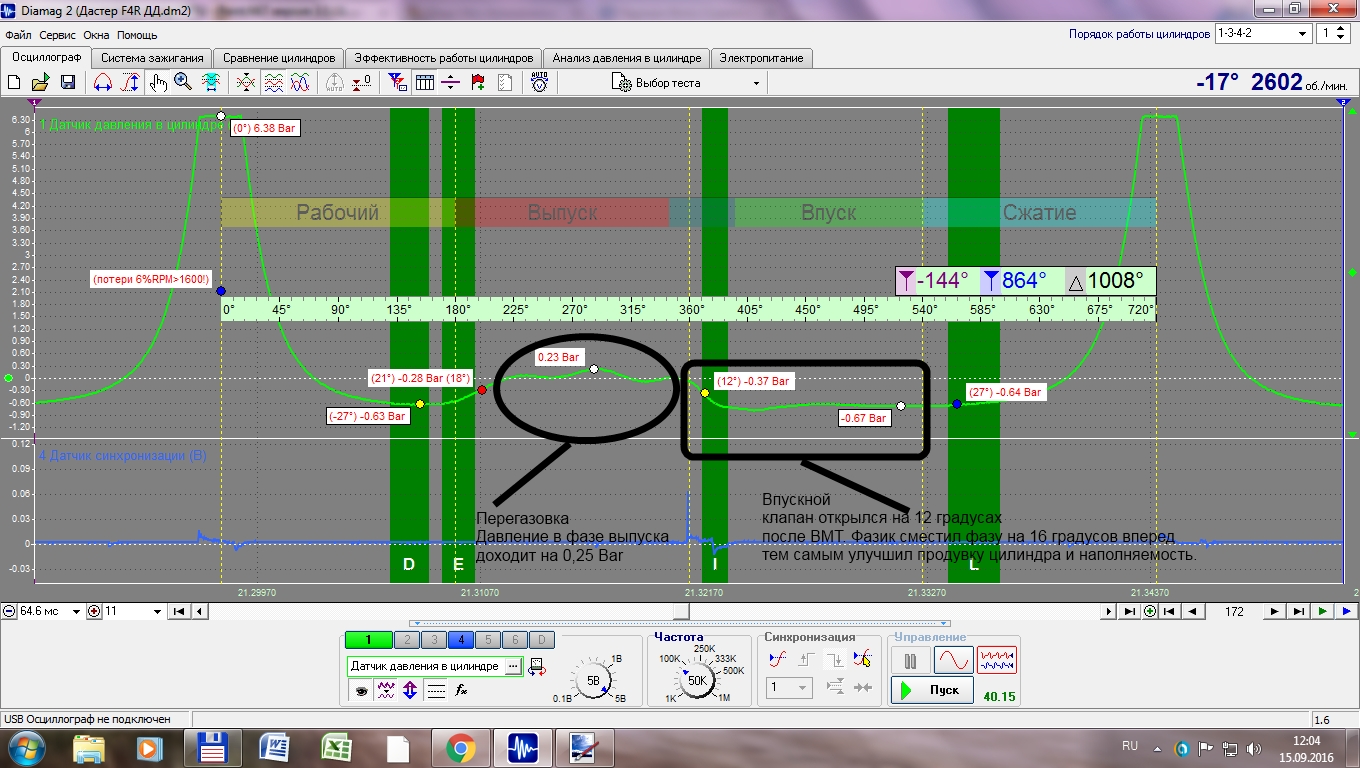

Немножко картинок в тему накидаю. Тем более я снимал датчиком давления осцилку, еще в марте месяце 2016 г. В общем по ней видно, что с исправным (я думаю, что он у меня исправен), катализатором давление на перегазовке доходит до 0,25 Bar, фазик отрабатывает в более раннюю сторону открытие, на 16 градусов по отношению с ХХ. Где то я уже это выкладывал, возможно повторяюсь. Заодно и фазы видны.
Название: Дастер фазик выпуск хх.jpg
ID:	100900   Нажмите на изображение для увеличения
Название: Дастер фазик выпуск 2600.jpg

Немножко картинок в тему накидаю. Тем более я снимал датчиком давления осцилку, еще в марте месяце 2016 г. В общем по ней видно, что с исправным (я думаю, что он у меня исправен), катализатором давление на перегазовке доходит до 0,25 Bar...
по закону Бернули давление намерянное в дырке ДК1 будет несколько меньше... аккурат 0,2-0,0
