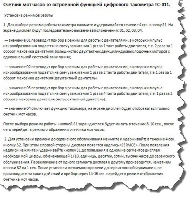

Вот нашёл инструкцию на русском.

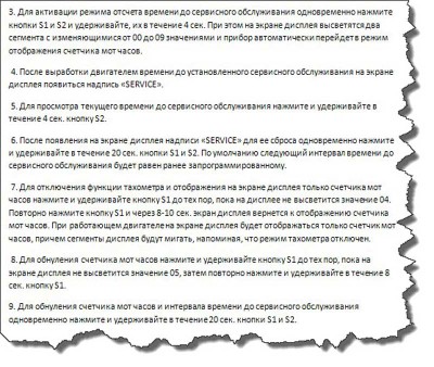

Второй лист.

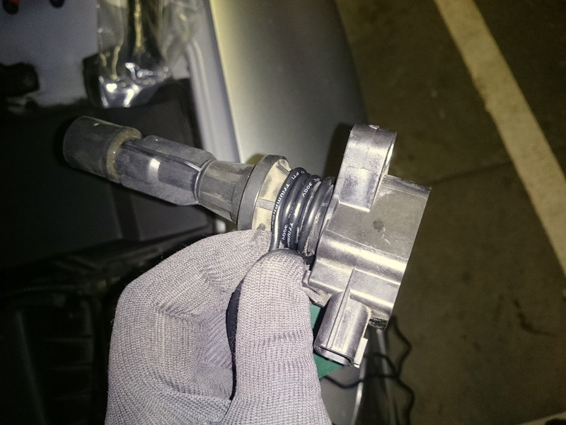

Нашёл фото . Намотать можно провод на свечной наконечник. Примерно так, правда на фото не Дастер.

HID, куда будешь приматывать провод?
У дизеля ж нет высоковольтки. 140-160в от форсунки маловато будет.

Сообщение от Modigar
Есть мотосчетчики которые работают чисто от 12в.
Т.е. начинают считать просто при подаче питания.
И ничего никуда приматывать не нужно.
