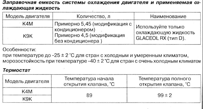

Двигатель должен иметь рабочую температуру и она близка к Т* открытия термостата.Смотрим талмут (тех.Нота 19А), она составляет у трактора-89*
Эта же и у бензинок...

 именно конструкция или термостат... термостат открыт после рабочих оборотов,отвечает за рабочую Т*, ОЖ циркулирует по большому кругу до закрытия.
Трактор от зажигалки,как раз отличие системами циркуляции...Параллельно печке стоит охлаждение СРОГ работающей на ХХ, остужать ну и в плане экологии...чтоб Евро. Идет не через одну печку,а через две линии

aGt, у нас термос на 82с стоит, при 70с считается рабочая температура.
РОГ греет жижу всегда, он ей охлаждается чтобы не заклинил.

Сообщение от Modigar
немного не в тему, но для подтверждения сказанного.
На улице днем +10-+12
Двигатель холодный почти всю дорогу на работу. Уже и одеяло положил и верхнюю решетку заткнул. А все равно - 70 градусов только через 4 км движения. На светофоре HobDrive показывает, как температура на глазах падает на 2-3 градуса.
Больше 82 получить никак не удается - и это при заткнутой решетке и уложенном автоодеяле. По остаточному пробегу на БК и изменяющейся приемистости и звуку работы двигателя видно, что расход уменьшается после прогрева больше 70 градусов.
Поэтому подогреватель был бы очень полезен. Конечно же, используя его без фанатизма.

Re: Дополнительный подогрев антифриза. Вручную и автоматически.
К стати существует термостат на 89С.
Можно его поставит кому холодно.
