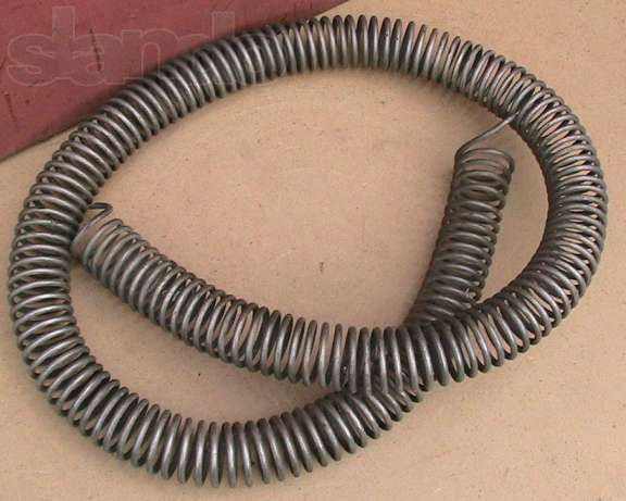

Самое простое и недорогое решение встретил я на просторах всемирной паутины и выглядит оно так.
Берётся корпус от чего угодно, можно сделать самостоятельно буквально на коленке, внутрь заводятся провода, герметизируем любым подходящим герметиком, внутри конструкции находиться обычная нихромовая или вольфрамовая нить, намотанная в спираль.
Предварительно подбираем сопротивление, можно методом тыка, можно посчитать сколько и какого диаметра нужна проволока,
чтобы этот аппарат кушал ватт 500 -600, продумываем как грамотно запитать это дело от аккумулятора.
Лучший вариант через реле и кнопку в салоне, и вот вам зимний электрический подогреватель антифриза.
Генератор у нас на Дастере 150 А, так что он даже не заметит этого потребителя.
Подключаем его в самой нижней части своей системы охлаждения, или в любом месте малого круга системы охлаждения.
т.е разрезаем шланги, вставляем, герметизируем, доливаем антифриз.
На незаведённом двигателе запускать такую конструкцию нельзя, а на заведённом в малом круге всегда есть циркуляция.
Результат, подогревается антифриз, зимой для двигателя даже такая небольшая добавка будет во благо.
Разумеется, после установки такого подогревателя, сократиться пусть и не слишком значительно, время прогрева с момента запуска автомобиля.

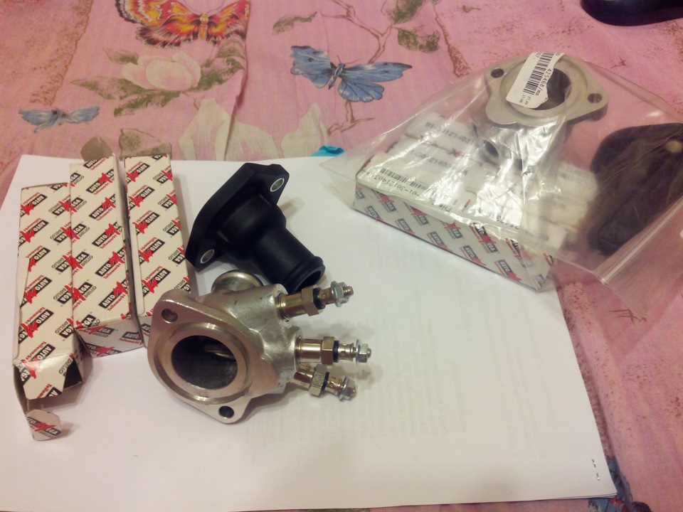

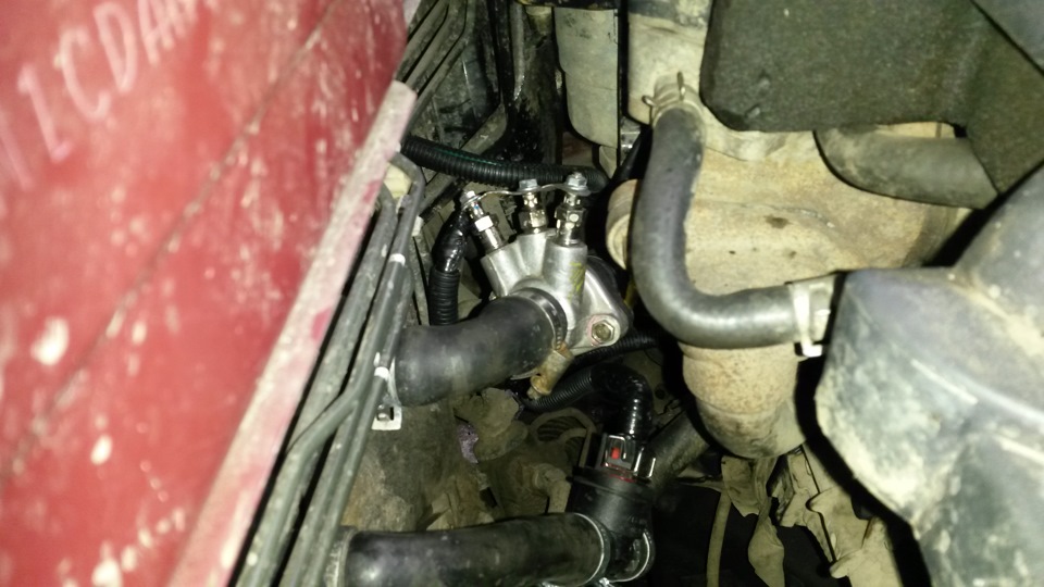

Стало мне интересно, неужели такую простую идею, лежащую на поверхности, мировые производители автопрома упустили,
а изобрёл это простой слесарь.
Конечно же нет.

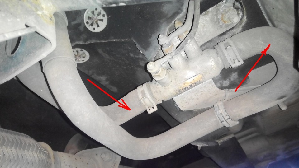

По весьма небольшому исследованию выяснилось, что вещь эта очень даже популярная у многих производителей и ставиться на многие авто с завода, как штатная опция подогрева антифриза для температуры ниже +5 градусов. Помогающая быстрее выходить двигателю на рабочую температуру.

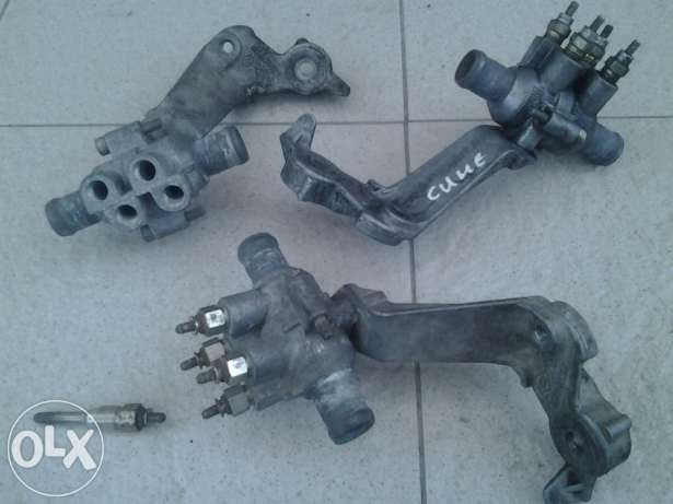

Хундай и киа
код - 97341-2600

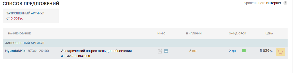

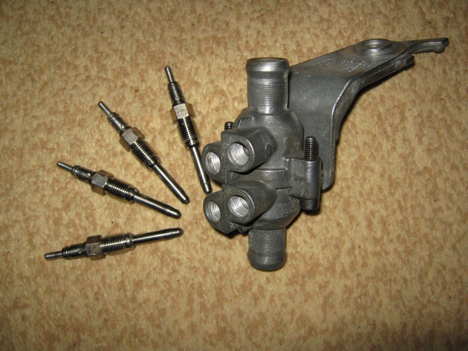

Старый тип подогревателя Beru 0111243002 (97341-26000) и стоит как я понимаю на корейцах.
Новый тип по ходу не ремонтируемый на пластинах (97341-26100) и стоит насколько я понимаю только на Тагазе или на рейсталинге.

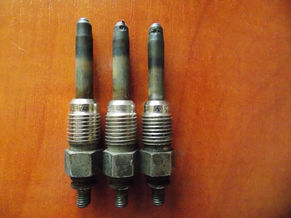

Свечи предположительно Beru под номером 0100226198 — 21мм на 14А.
Свечи по аналогам в основном отличаются посадочной глубиной есть 21 мм, а есть 25.

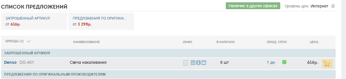

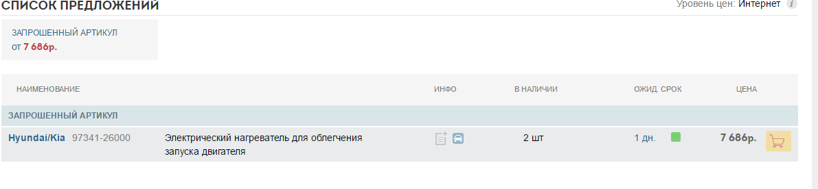

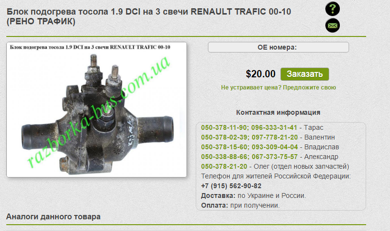

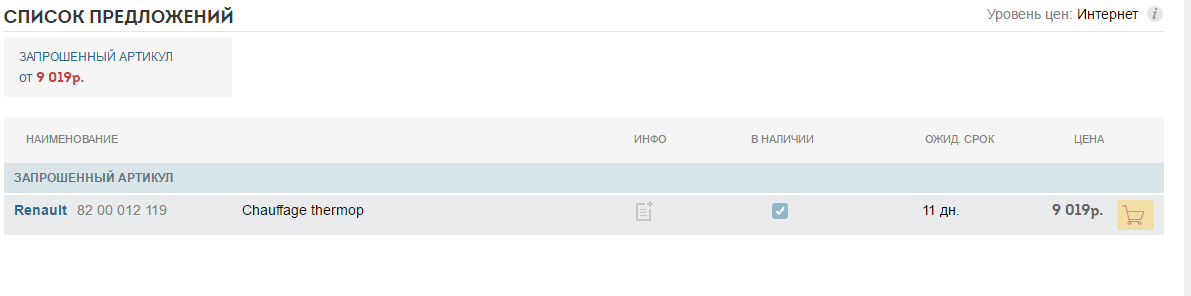

Посмотрел на цены и вздрогнул, очень уж немало просят за такое в общем то просто техническое решение.
Дай думаю посмотрю, может наше родное Рено может меня порадовать более гуманным ценником.
От Рено.
Не угадал, система хоть и достаточно широко применяется в автомобилях этой марки, однако стоит она тоже не дёшево.
1 свеча потребляет ток около 10 ампер: 10А*14,5В=150 вольт-ампер мощности=9000Дж/мин.
В устройстве 4 свечи, а значить их тепловая мощность будет 9000*4=36000 Дж/мин. = 36 кДж/мин

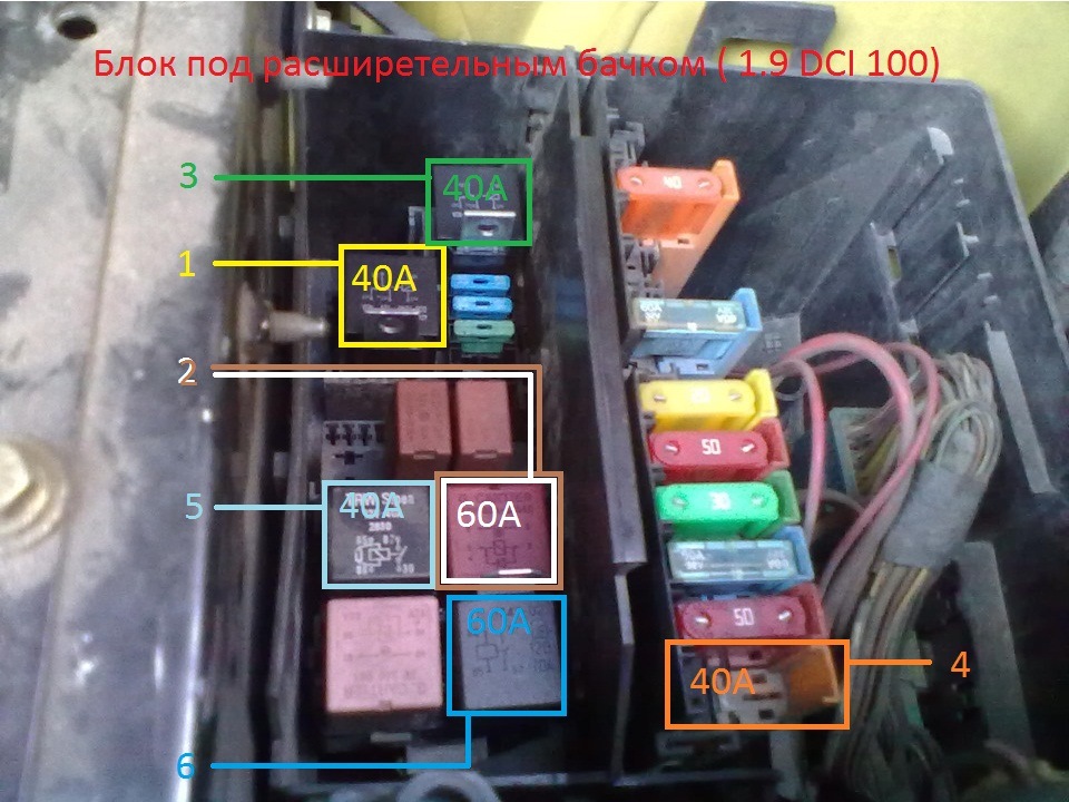

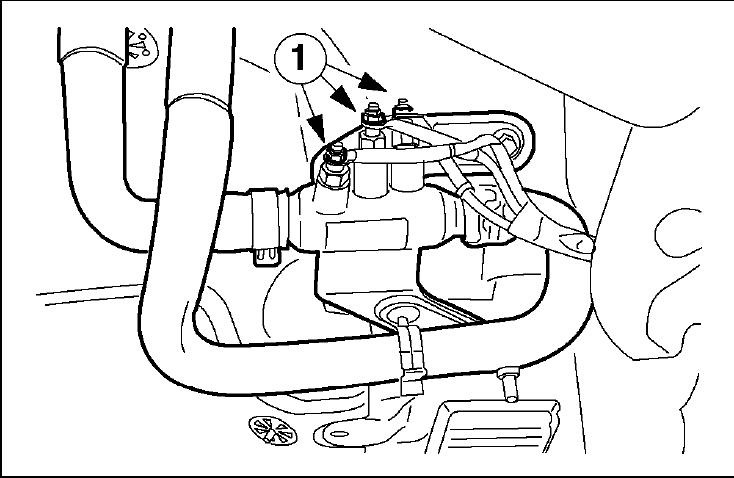

Схема стандартного подключения Рено
Объяснение фотографии,
1) реле 40А, подаёт питание на бежевый провод, включается первым;
2) реле 60А, подаёт питание на белый + коричневый провода, включается вторым;
3) реле 40А подаёт питание на зелёный провод, включается последним;
4) предохранитель 40А оранжевого цвета. От него запитана и система подогрева, и система охлаждения (двигателя, кондиционера). Логично французы придумали: всегда работает что-то одно — либо вентилятор, либо подогреватель, ведь зимой никогда не включиться охлаждение, а летом подогрев, так почему бы не сэкономить и не впихнуть это все на один предохранитель)))
5) реле малой скорости вентилятора радиатора охлаждения (для кондиционера);
6) реле вентилятора радиатора охлаждения.

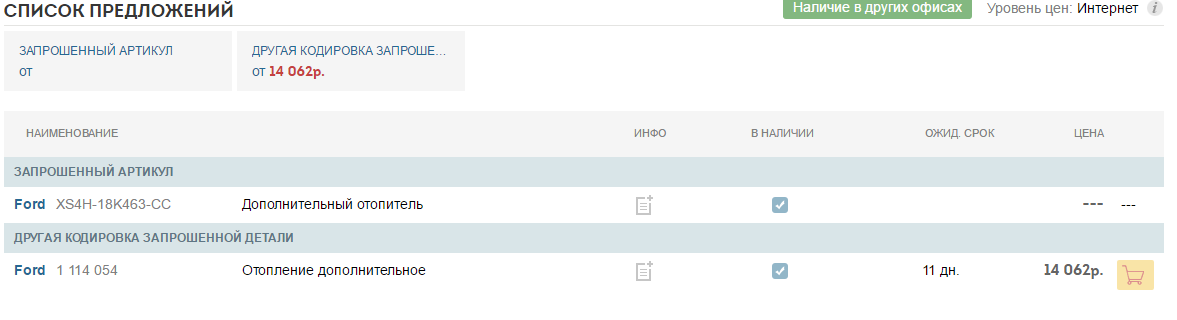

Примечание: свечи включаются по одной через каждых 20 секунд, выключаются при достижении 75 градусов, при условии, что в бортовой сети не меньше 13.5 вольт, и температура антифриза ниже +17. В противном случае — все свечи отключены.
Посмотрел других производителей,
господин форд предлагает неплохое решение.
Но и просит он за него тоже немало.
Нажмите на изображение для увеличения Название: хундай 001.png Просмотров: 5757 Размер: 14.4 Кб ID: 101182   Нажмите на изображение для увеличения Название: хундай 002.png Просмотров: 5711 Размер: 14.6 Кб ID: 101183   Нажмите на изображение для увеличения Название: подогреватель рено 002.jpg Просмотров: 6236 Размер: 211.8 Кб ID: 101190   Нажмите на изображение для увеличения Название: Подогреватель рено 003.png Просмотров: 5721 Размер: 12.3 Кб ID: 101191   Нажмите на изображение для увеличения Название: схема рено родная.jpg Просмотров: 7065 Размер: 198.3 Кб ID: 101192
Нажмите на изображение для увеличения Название: Дополнительный обогреватель на 750 ват.jpg Просмотров: 5726 Размер: 83.9 Кб ID: 101193   Нажмите на изображение для увеличения Название: дополнительный обогреватель 750 фото под капотом.jpg Просмотров: 5778 Размер: 119.7 Кб ID: 101194   Нажмите на изображение для увеличения Название: Дополнительный подогреватель от форда.png Просмотров: 5696 Размер: 17.1 Кб ID: 101195

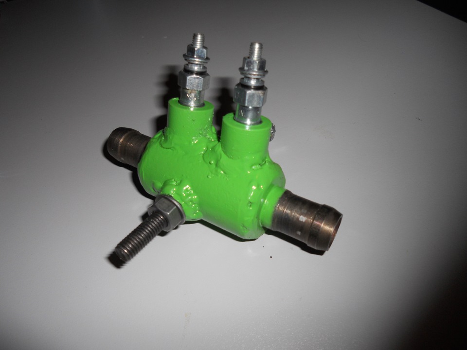

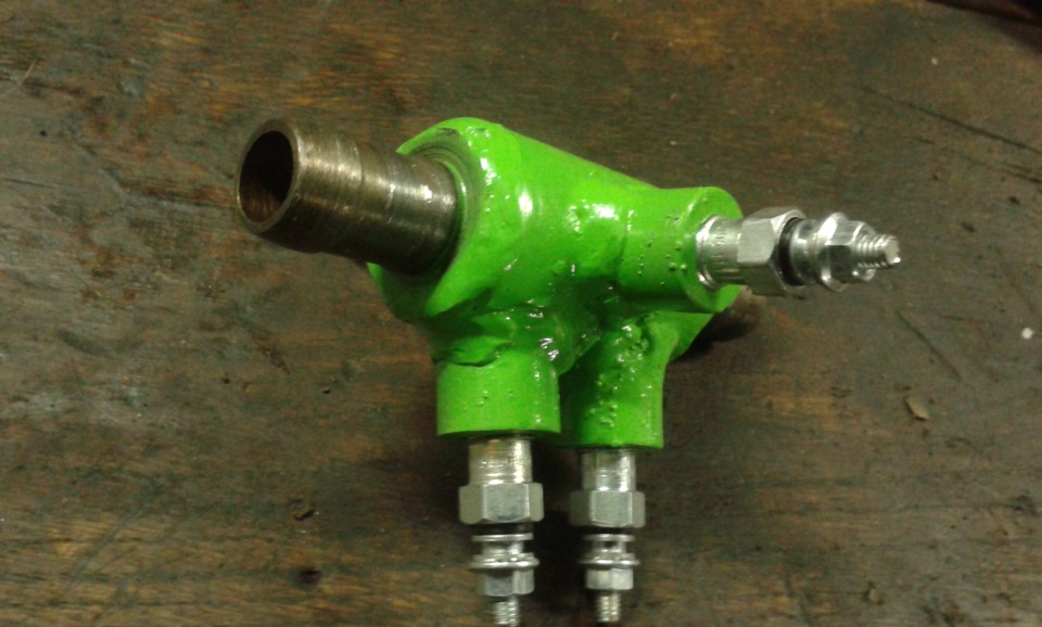

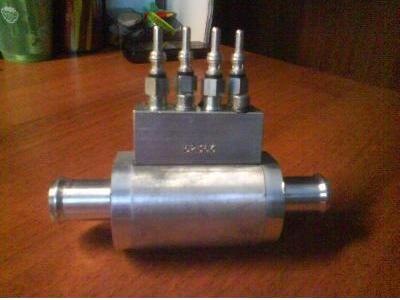

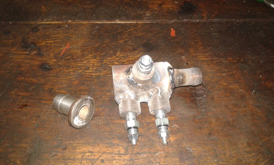

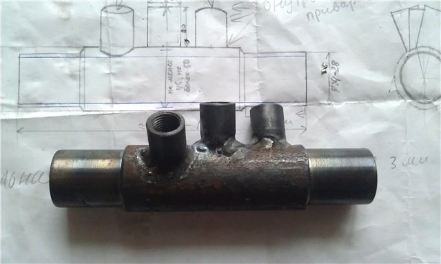

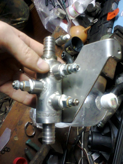

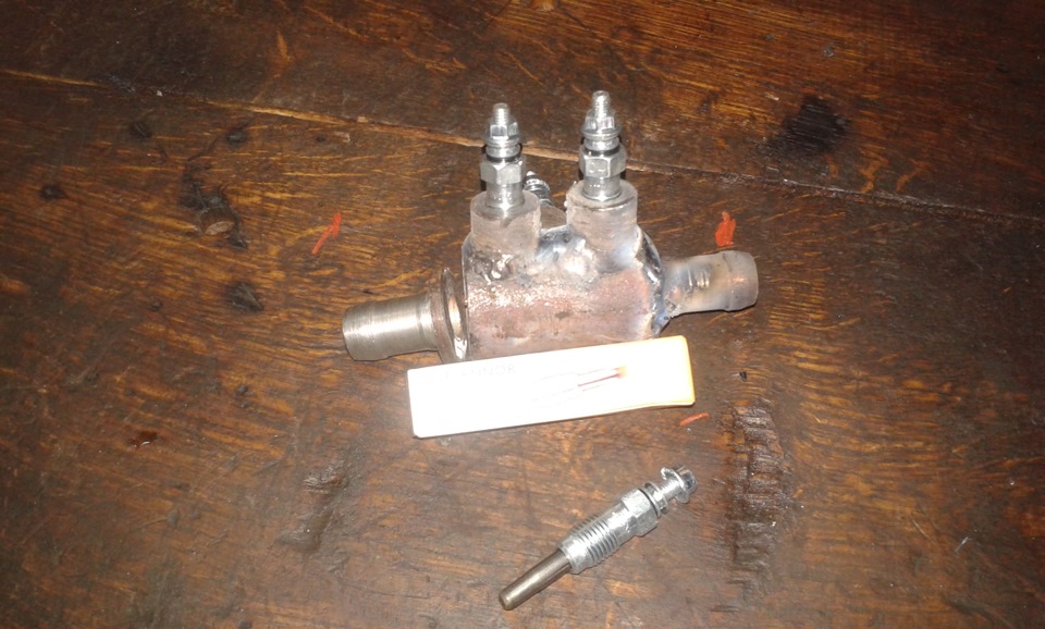

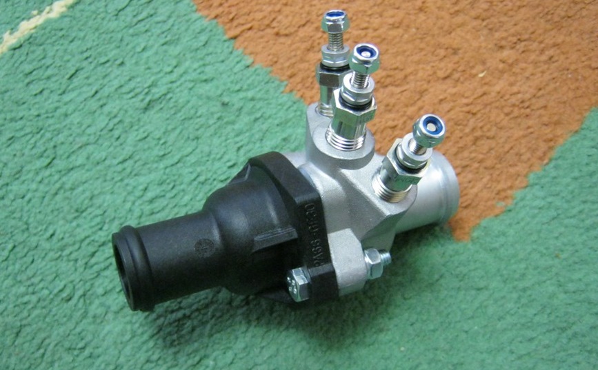

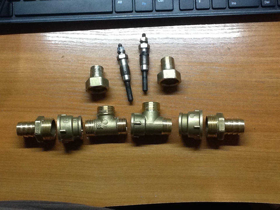

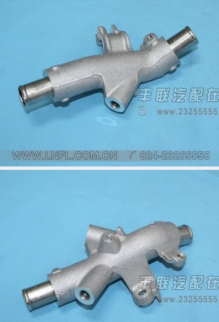

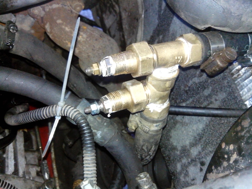

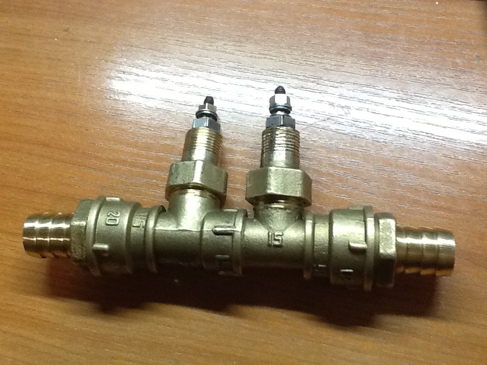

Самоделки.
замена фордовскому, вместо 14 тыс, сколько там отдашь сварщику?
Как и сами понимаете, просто не могло быть такого чтобы в нашей стране,
да при условии поломки такой запчасти наши кулибины не нашли выхода.
Один из них поступил очень радикально. Собрав из обычной сантехники.
Несколько примеров самоделок, которые хоть и заслуживают внимание.
Но лично для меня неприемлемы, нет у меня сварочного аппарата, и с сантехникой я тоже не дружу.
Нажмите на изображение для увеличения Название: Дополнительный подогреватель 750 ват самоделка.jpg Просмотров: 6024 Размер: 49.9 Кб ID: 101196   Нажмите на изображение для увеличения Название: колхоз 002.jpg Просмотров: 5901 Размер: 214.3 Кб ID: 101197   Нажмите на изображение для увеличения Название: колхоз 003.jpg Просмотров: 6002 Размер: 238.9 Кб ID: 101198   Нажмите на изображение для увеличения Название: колхоз 001.jpg Просмотров: 5741 Размер: 193.8 Кб ID: 101199   Нажмите на изображение для увеличения Название: милая самоделка 001.jpg Просмотров: 5729 Размер: 162.4 Кб ID: 101200
Нажмите на изображение для увеличения Название: милая самоделка 002.jpg Просмотров: 5703 Размер: 172.5 Кб ID: 101201   Нажмите на изображение для увеличения Название: милая самоделка 003.jpg Просмотров: 5679 Размер: 130.3 Кб ID: 101202   Нажмите на изображение для увеличения Название: милая самоделка 004.jpg Просмотров: 5733 Размер: 93.5 Кб ID: 101203

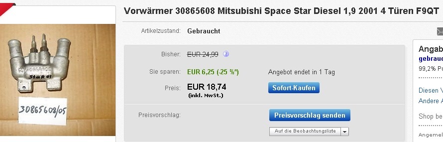

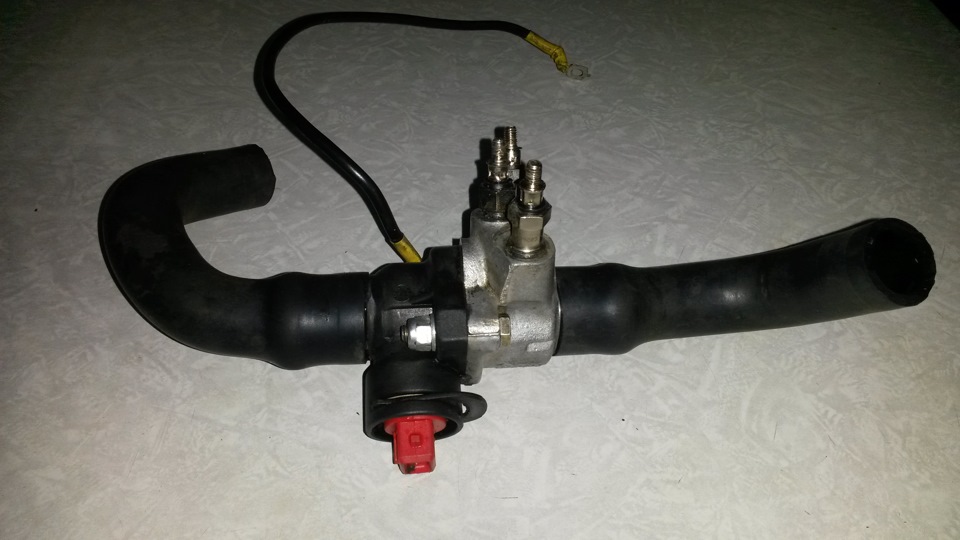

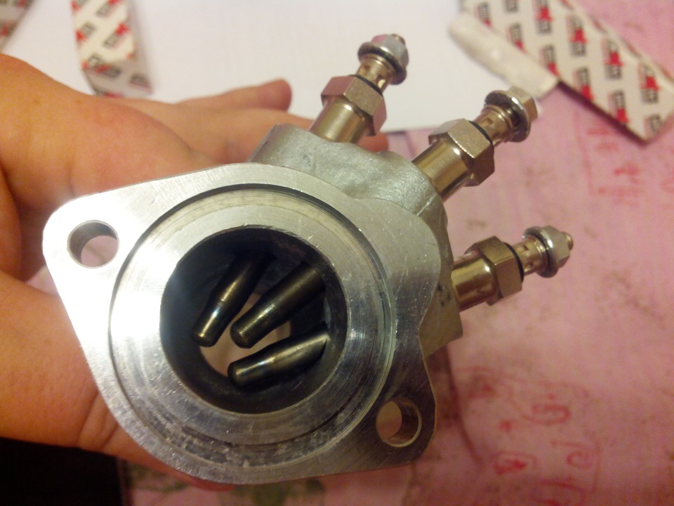

Обратил я свой взор на разборки.
Первый же запрос выдал мне керамический подогреватель.
Отзывы про него оказались настолько негативны, что я его забраковал сразу-же.
От разных неизвестных моделей.
Чего только не встретишь бродя по интернету.
Встречаются и совсем интересные решения.
С этого немного посмеялся
А вот эта понравилась.
Выбор,значит есть.
Начал читать форумы.
Нажмите на изображение для увеличения Название: керамический подогреватель.jpg Просмотров: 5861 Размер: 30.7 Кб ID: 101204   Нажмите на изображение для увеличения Название: малоизвестная приблуда.jpg Просмотров: 5571 Размер: 66.0 Кб ID: 101205   Нажмите на изображение для увеличения Название: Рено заказ.png Просмотров: 5723 Размер: 323.7 Кб ID: 101206   Нажмите на изображение для увеличения Название: с какой-то раборки.jpg Просмотров: 5530 Размер: 41.4 Кб ID: 101207   Нажмите на изображение для увеличения Название: украинское изобретение.jpg Просмотров: 5572 Размер: 28.6 Кб ID: 101208
Нажмите на изображение для увеличения Название: Самоделка 001.jpg Просмотров: 5671 Размер: 92.0 Кб ID: 101209

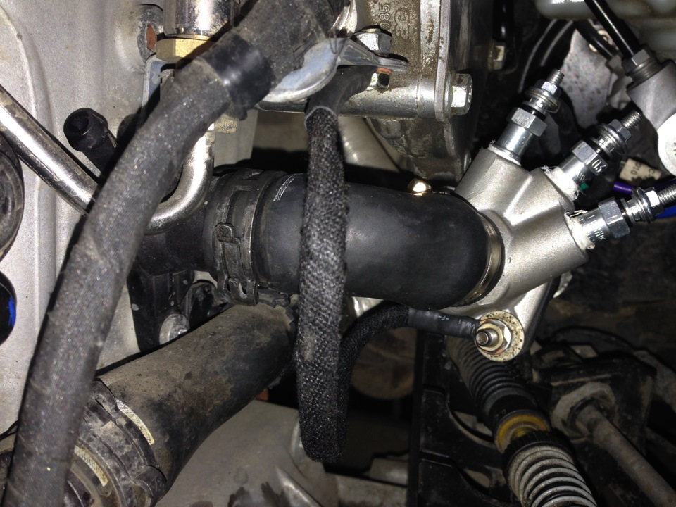

Первый луч в тёмном царстве для меня был вот этот товарищ.
Даю ссылку на его страницу в знак уважения,
так как он направил меня по пути, по которому следует иди дальше.

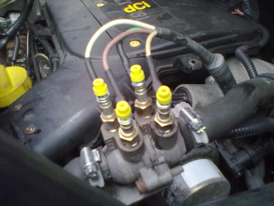

Итак вариант как сделали на уазике автоматику, через 2 свечи.
[Ссылки могут видеть только зарегистрированные пользователи. ]
От отдельного самостоятельного включения свечей пока отказался
из опасения забыть их выключить и получить пожар соответственно.
Свечи не включаются без включения дополнительного электрического насоса,
плюс ток включения вентиляторов обеих печек идёт через эти свечи накаливания,
такой вот резистор печки с охлаждением антифризом.
Стоят отдельно указатель и датчик температуры антифриза на входе в печку.

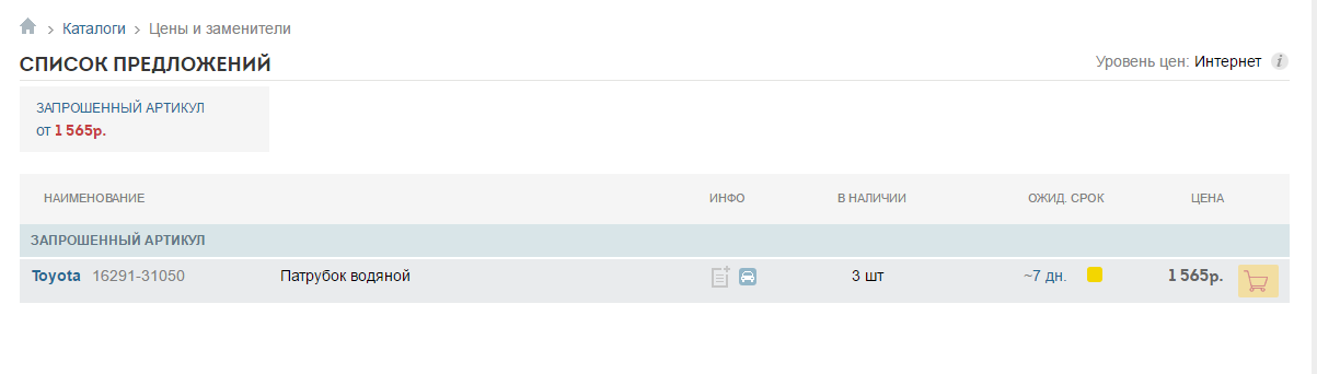

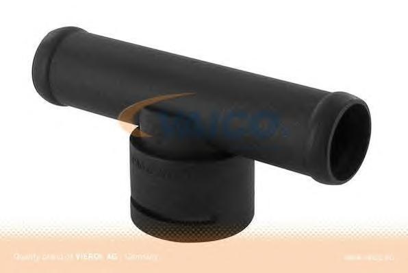

каталожный номер тойота патрубка на 2 свечи 16291-31050
каталожный номер свечи накаливания DG-401
Что получилось:
1.свечи дают нагрев антифриза градусов на 10-15
2.запускаем мотор, включаем печки на полную, антифриз (и мотор соответственно)
прогревается ощутимо быстрее
3. по мере прогрева антифриза обороты моторов печек падают, такая саморегуляция получилась,
ближе к 80 градусам печек практически не слышно, только горячий поток чувствуешь.
4.отрубаю печки по приезде на место --- температура падает на глазах градусов на 10.
Наверное, чуть позже сделаю ещё один блок со свечами накаливания,
самостоятельный с отдельным включением.
комментарий
На мой взгляд, очень достойная и недорогая система подогрева антифриза.
Для Рено Дастера её вполне хватит.
Как мне кажется, решения с 4 и больше свечами накаливания, используемые для подогрева зимой охлаждающей жидкости, избыточны.
Нашему двигателю вполне хватит 2-х или 3-свечевой системы.
Даже родная от Рено на 4 свечи уже будет тяжеловата для нашего генератора, если использовать её не только в момент запуска.
т.е включил и пока работает двигатель работает эта система, поддерживая температуру антифриза.
Если же её использовать только в самом начале первые 20 минут, то 4 свечная имеет право на жизнь.
Отзыв
Час назад протестировал подогрев в 2 свечи по дороге на работу — привычный маршрут в 8-10км утром.
Раньше была проблема при температуре +10 догреть мотор до 88-92градусов. Подогрев был включён только при 50гр.
Сегодня же при меньшем прогреве на стоянке машина нагрелась до 89градусов — на улице +7и ветерок который способствует медленному прогреву.
При запущенном двигателе тёплый воздух пошёл из дефлекторов примерно через три минуты.
Как видим, при небольших весьма вложениях можно собрать очень неплохое техническое решение для подогрева антифриза.
Нажмите на изображение для увеличения Название: Япона подогреватель на две свечи 001.jpg Просмотров: 5786 Размер: 84.0 Кб ID: 101212   Нажмите на изображение для увеличения Название: Япона подогреватель в экзисте.png Просмотров: 5605 Размер: 14.3 Кб ID: 101213   Нажмите на изображение для увеличения Название: Японская свеча накаливания.png Просмотров: 5613 Размер: 16.3 Кб ID: 101214

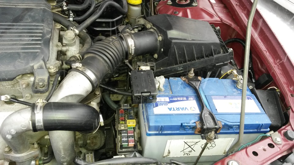

На выходных был запитан и запущен подогрев антифриза.
Трехпозиционная кнопка была взята от подогрева сидений и немного переделана так как включала она так: первые две свечи/выключено/ вторые две свечи.
А нужно было так: первые две свечи/выключено/первые две и вторые две свечи.
Теперь работает оно так:
1. Первые две свечи
2. Не работает
3. Все 4 свечи — но вторая пара включается после отключения свечей накала.
Включение первые две свечи особо не заметны — падение на вольтметре Мультитроника примерно, как от включения второй скорости вентилятора печки, 0.2вольта. При норме 14.3-14.4
Включение всех четырёх свечей приводит к падению до 12.5в, это очень плохо, ЭБУ не возбуждает генератор и не поднимает обороты мотора как с кондиционером или штатным подогревом.
Вольтаж сети нормализуется при поднятии оборотов до 1500-2500.
Если же родной подогреватель печки поднимает обороты до 1500-2000 то тут такого нет — видно это нужно прошивать… ну и ладно…буду время от времени дозарядить акб сам…
Часть проблемы таится в том, что у меня генератор 90а место привычных 110а.

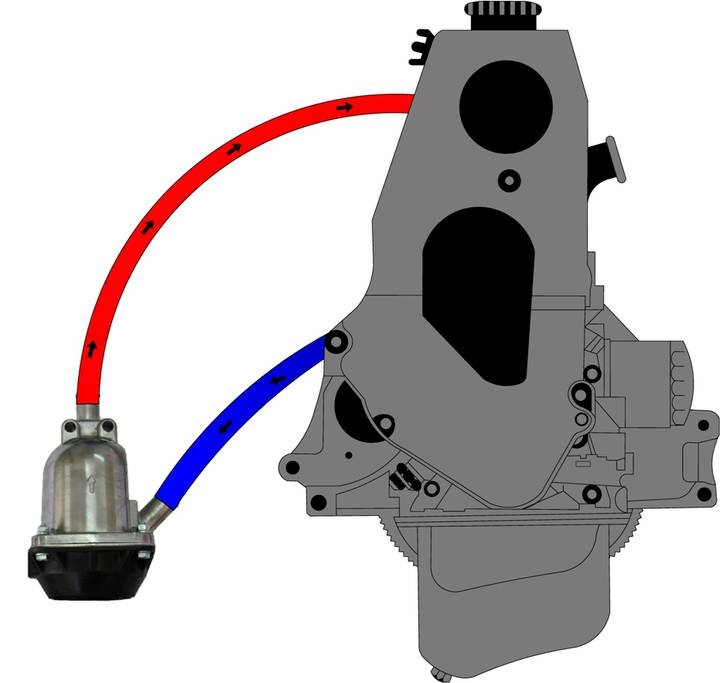

Автоматические решения, для самостоятельного подключения подогревателя антифриза.
Немного видео, для тех кто желает разобраться.
Украинская красивая самоделка.
Я понимаю несколько языков, мне проще, тем кто не понимает украинского языка, приглушите звук и просто посмотри короткий ролик о красивой реализации автоматического управления подогревателем антифриза в тех автомобилях, которые не имеют его с завода.
Некрасивая самоделка.
Почти любой гаражный электрик вам соберёт похожее решение, не за дорого.
Данная система предназначена для подогрева охлаждающей жидкости.
На погружные подогреватели подаётся напряжение 12 В через три реле.
Одно реле осуществляет управление двумя погружными подогревателями,
каждое из остальных двух реле управляет работой одного погружного подогревателя.
Это позволяет управлять на выбор одним, двумя,
тремя или всеми четырьмя погружными подогревателями.
Сопротивление погружных подогревателей:
0,45 ± 0,05 ОмΩ при 20 °C.
Стратегия управления
При работе погружных подогревателей режим
холостого хода увеличивается до 935 об/мин.
Погружные подогреватели выключены:
– при предварительном подогреве,
– при последующем подогреве,
– при включении обогрева ветрового стекла,
– при оборотах двигателя ниже 600 об/мин.
При наличии указанных выше условий погружные
подогреватели управляются в зависимости от
температуры воздуха и охлаждающей жидкости.
Оригинал свечи Искра 11 721 113 (13,5 В)
Подогреватель антифриза код - 8200012119
Неплохое решение
Нажмите на изображение для увеличения Название: варианты самоделок.jpg Просмотров: 5441 Размер: 180.6 Кб ID: 101217
3 пользователя(ей) сказали cпасибо:

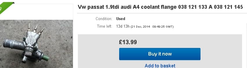

Решил я реализовать в своем автомобиле подогрев антифриза с помощью свечей накала.
Для этого приобрел следующие запчасти:
Фланец под 3 свечи накала 028121145 В
— Ответный фланец под датчик температуры 108204755 (брать не стоит) взять вместо него 026121144E.
Позже автор перенёс датчик температуры на выход от печки.
Так как датчик находясь слишком близко к подогревателю постоянно глючил.
— Датчик температуры (термореле) 35320 (температура размыкания 60 градусов)
— Свеча накала 30915956 1 шт.
— Свеча накала 19223 2 шт.
— Плавкий предохранитель 100 А 1шт
— Плавкий предохранитель 30 А 1шт
— Реле универсальное 5 контактов 1 шт.
— Реле стартера 70 А 1 шт.
— Провода, гофры, клемники, изолента, термоусадочные трубки, лампочка щитка приборов
Соединил фланцы и врезал в впускной патрубок отопителя, далее развёл проводку и все убрал в гофры, вывел индикацию в щиток приборов.

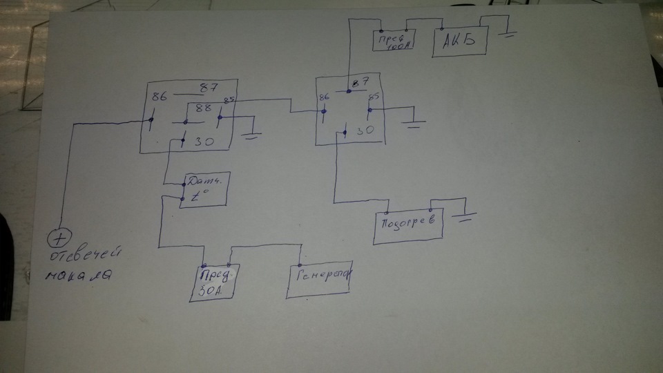

Работает эта система следующим образом:
— Подогрев не включится, если не запущен двигатель.
— Подогрев не включится, если работают основные свечи накала
— Подогрев отключится при достижении температуры двигателя в 60 градусов.
Более подробно. Машина у меня дизельная и прогревается в морозы довольно долго. Для этого и установил этот девайс. Врезал в впускной патрубок отопителя. После запуска двигателя, проходит некоторое время (от 20 секунд до 2 минут, зависит от температуры окружающей среды), основные свечи накала (те, с помощью которых запускается мотор) отключаются, далее включается подогрев. Антифриз, проходя через подогрев, нагревается и попадает в отопитель, далее в двигатель. И так по- кругу. Как только температура достигнет 60 градусов, подогрев отключается.
Фланец под датчик температуры 111217755
Нажмите на изображение для увеличения Название: автоматика.jpg Просмотров: 5635 Размер: 129.7 Кб ID: 101218   Нажмите на изображение для увеличения Название: дополнительный подогреватель рекомендуемый 750 ват 002.jpg Просмотров: 5635 Размер: 164.2 Кб ID: 101219   Нажмите на изображение для увеличения Название: подготовка.jpg Просмотров: 5721 Размер: 105.7 Кб ID: 101220   Нажмите на изображение для увеличения Название: Дополнительный подогреватель 750 ват рекомендуемый.jpg Просмотров: 8872 Размер: 130.6 Кб ID: 101221   Нажмите на изображение для увеличения Название: дполнительный подогреватель 750 ват рекомендуемый 001.jpg Просмотров: 5489 Размер: 142.5 Кб ID: 101222
Нажмите на изображение для увеличения Название: рекомендуемый подогреватель 750 ват пример установки 001.jpg Просмотров: 6194 Размер: 212.5 Кб ID: 101223   Нажмите на изображение для увеличения Название: фланец.jpg Просмотров: 5426 Размер: 20.9 Кб ID: 101224   Нажмите на изображение для увеличения Название: схема автоматики..jpg Просмотров: 5372 Размер: 79.0 Кб ID: 101225

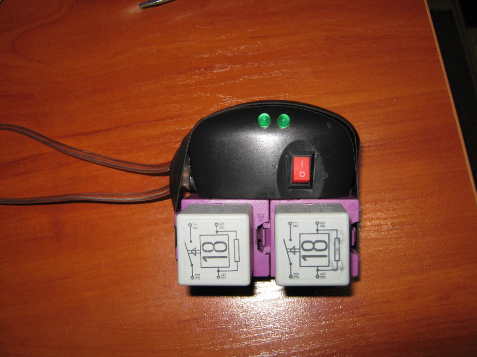

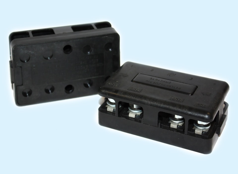

Рекомендуемый набор для Дастера.

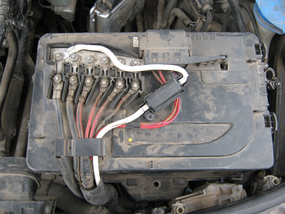

провод не менее 6 мм, но лучше 8(медная жила и не Китай).
028121145B — первый фланец в который вкручиваются свечи
026121144E — второй он пластмассовый брать можно самый дешёвый
силовое питание от АКБ через предохранитель 100А, на 60A, когда ставят бывает горят, говорят вполне хватает на 80A. Масса берётся с двигателя. Реле 2 штуки в паралель, обычные автомобильные на 4 контакта 40A. Провода к ним припаивал напрямую, чтобы исключить потери и нагрев от возможно-плохого контакта. Они коммутируют силовую часть от + АКБ, до + свечей накаливания.
Один вариант подключения
Другой вариант подключения с помощью коробочки от газели,
где выкинуты внутренности и поставлен плавкий предохранитель.
Управление этими реле — осуществляется дополнительной реле-таймер установленной в салоне автомобиля.
Там же светодиод-индикатор состояния девайса, и кнопка управления.

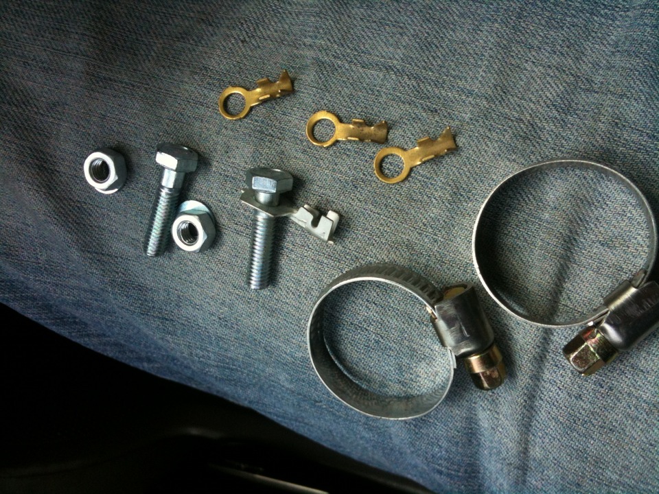

Всякая мелочёвка которая обязательно понадобиться.
Надеюсь тема заинтересует живущих там где холодно зимой.
Если сомневаетесь в своих силах, доверьте лучше работу профессиональному электрику.
Идеи и фотографии не мои, я просто собрал в кучу то, что мне показалось интересным техническим решением.
Фланец №1 — V10-0270
Фланец №2 — V10-0962
Прокладка фланца — 32918766
Свечи накаливания FG9034
реле управления с таймером — 96116223 (с перепайкой резистора,
там штатно стоит 200 кОм, надо выпаять и впаять 100кОм).
Даже не проверяя свои свечи я купил новые. По мануалу у нас стоят AET 11721054, они же Iskra 11721054 (прогуглил что полное название завода Iskra AET, типа как "awt Bawaria" или "ОАО АвтоВАЗ") — аналогов других производителей не существует, разве что методом подбора, но в таком случае все параметры на 100% не сойдутся. Кстати если на родных было выбито АЕТ 11721054, то на новых вместо "АЕТ" выбито "Hidria" (в моем понимании завод-производитель таким образом говорит о назначении свечей греть именно жидкость, а не воздух в отличии от обычных свечей, которые стоят в ГБЦ)
Минусы этой системы.
Первое и разумеется самое главное, она не подходит для тех, у кого очень короткие поездки.
Являясь достаточно мощным потребителем тока, данная система значительно увеличивает нагрузку в зимнее время на аккумулятор.
Если же ваше время в пути составляет от двух часов в день, то генератор успеет зарядить и восстановить потраченное при запуске.
Нажмите на изображение для увеличения Название: провод ПВ3 10мм 3метра.jpg Просмотров: 5422 Размер: 141.6 Кб ID: 101226   Нажмите на изображение для увеличения Название: Япона подогреватель на две свечи 001.jpg Просмотров: 86 Размер: 84.0 Кб ID: 101227   Нажмите на изображение для увеличения Название: Дополнительный подогреватель 750 ват рекомендуемый.jpg Просмотров: 5921 Размер: 130.6 Кб ID: 101228   Нажмите на изображение для увеличения Название: подключение плюса 100 А.jpg Просмотров: 5314 Размер: 215.2 Кб ID: 101229   Нажмите на изображение для увеличения Название: Другой вариант подключения плюса01.jpg Просмотров: 5387 Размер: 60.9 Кб ID: 101230
Нажмите на изображение для увеличения Название: Другой вариант подключения плюса.jpg Просмотров: 5401 Размер: 186.2 Кб ID: 101231   Нажмите на изображение для увеличения Название: необходимые запчасти.jpg Просмотров: 5352 Размер: 302.2 Кб ID: 101232

Напоследок фото свечей которые вышли из строя прослужив перед этим не один год.
Нажмите на изображение для увеличения Название: выход из строя.jpg Просмотров: 5278 Размер: 178.4 Кб ID: 101233
4 пользователя(ей) сказали cпасибо:

Согласен с вами.
Встречал неудачные решения в реализации подогревателя,
когда вместо свечей на 150 ватт некоторые ставят на 200,
да объединяют это сверху общей шиной.
У них все свечи включаются рывком и одновременно,
разумеется ни одна автомобильная система этого не выдержит.
Можно ведь сдуру и 6 свечевую поставить.
Вот только быстрее от этого не получится, а просто не выдержит генератор.
