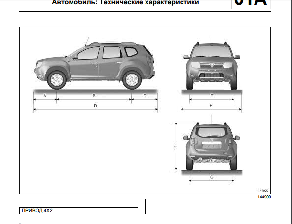

Сообщение от тягачъ
Вы же вольны выбирать по ЛЮБЫМ СКАННАМ абсолютно любых автомобилей.
Ну, моя инфа точно не от жигуля...

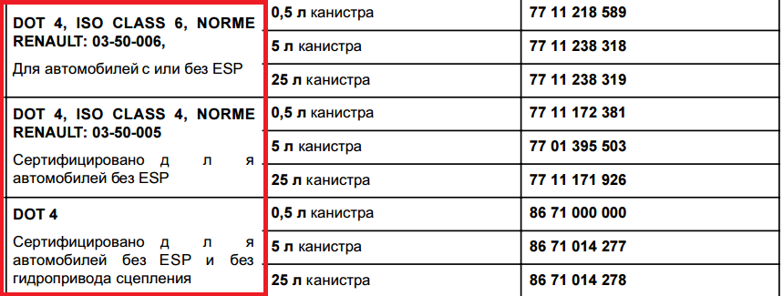

Сообщение от тягачъ
То что Вы мне предоставили- это ОБЩАЯ страница для ВСЕХ автомобилей RENAULT и называется она:
А чем моя инфа отличается от вашей.....да не чем... если только что в моей она более раскрыта..... а в вашей она сжата...

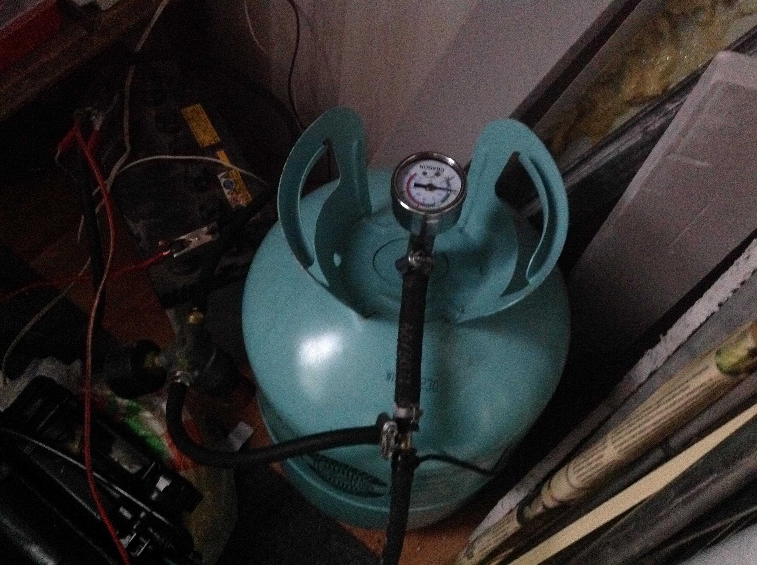

сам, я вообще в машинах всё делаю сам, причём рисовал той же мандулой что и тормозуху меняю... только шланг на компрессоре переставляю и он начинает вакумировать,- дохлый перебранный (сам) компрессор от пневмоподвески Q7, ресивер - кега из под фреона

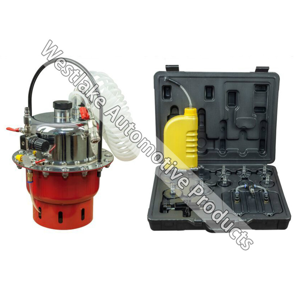

В сервисе используется Приблуда эжекционного типа... которая создаёт вакуум в толстостенном сосуде- куда и собирается тормозуха....
В этом случае доливочный бачёк вешается ниже уровня главного тормозного... и подключается к герметично прикрученой крышке.... тогда жижа будет естественным образом наливаться вслед за падением уровня...
эээ, ... в ауди сервисе это будет ёмкость очень похожая на самовар из которой жижа подаётся в бачёк под давлением, то есть почти как ты и предлагаешь в ручную. Во всех остальных - как ты описал здесь только бутылка тупо вставляется в открытый бачок вверх ногами и из неё не течёт пока горлышко ниже уровня.... ну то есть всё тоже довольно просто только расчитанно на наличие воздушной магистрали для пневмоинструмента.
В "самоваре" который в ауди, давление создаётся тоже из магистрали через газовый редуктор но для предотвращения насыщения тормозухи влагой из магистрального воздуха - полости подачи и жидкости разделены резиновой диафрагмой ... ну то есть агрегат довольно таки сложный, вот фото:
