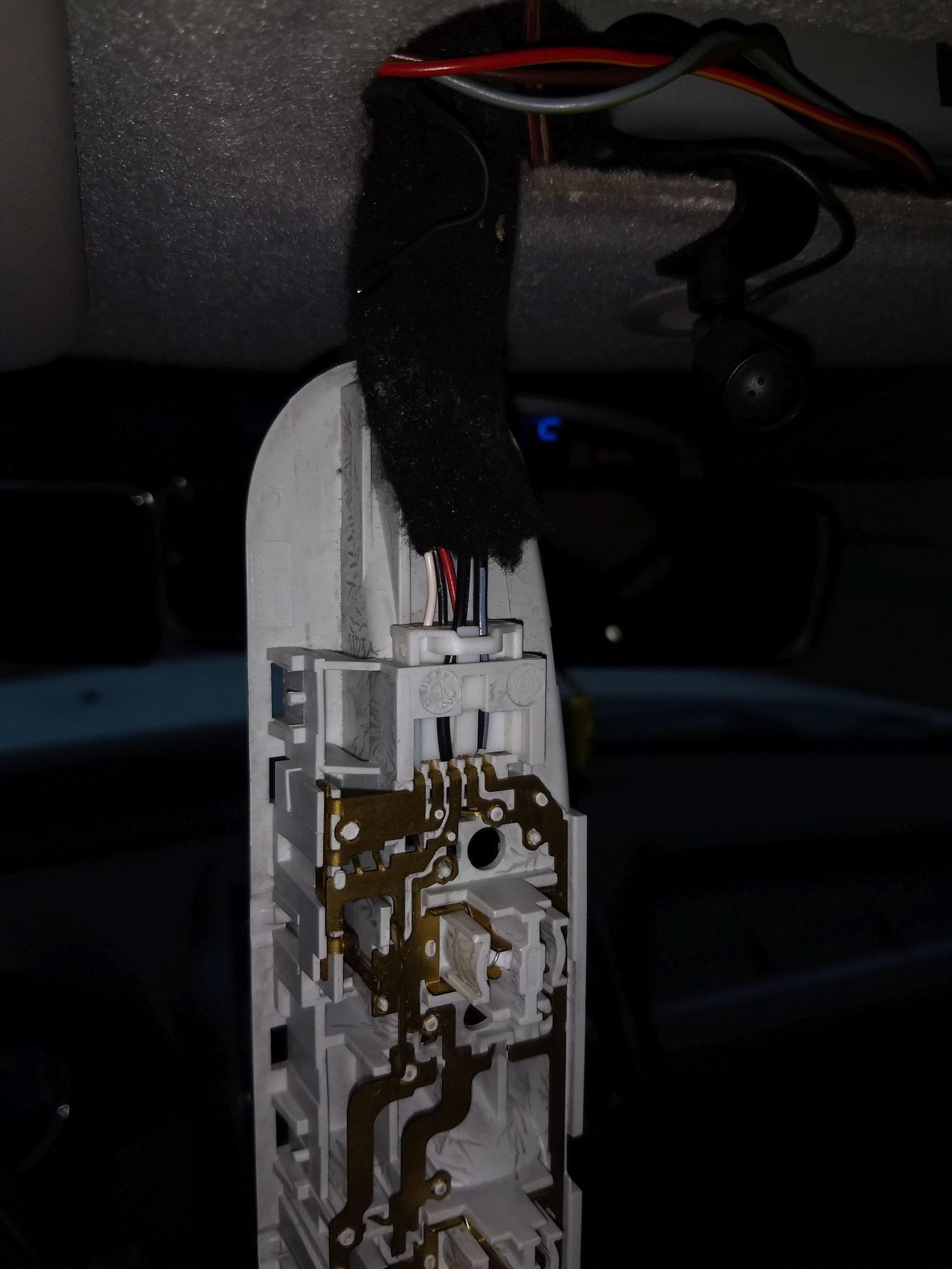

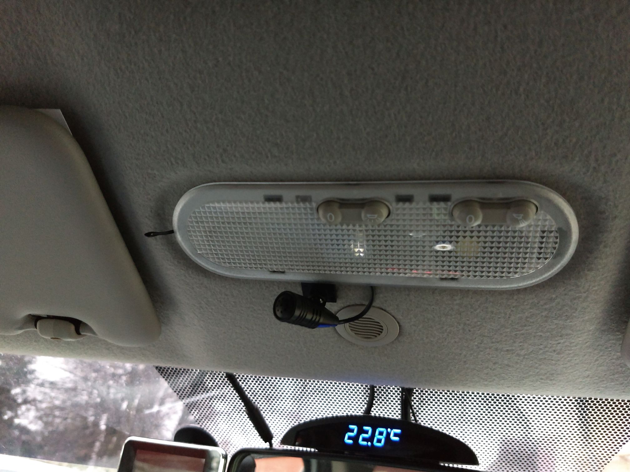

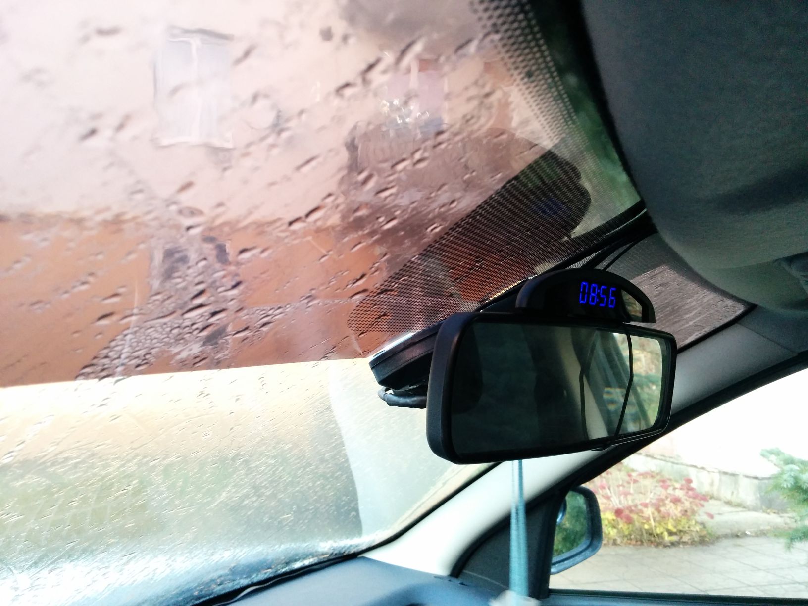

На вкус и цвет -все фломастеры разные.... но можно и на торпедо, дело хозяйское.
Подключил к питанию плафона, плюс в том, что через некоторое время мозг машины с него напряжение снимает (вдруг забыл свет включенным), т.е. часы тухнут, засыпают вместе с машиной, снаружи не видно. Ход сохраняется, внутри батарейка.
Они еще могут показывать температуру и напряжение. Что показать программируется, я установил часы + градусник, напряжометр отдельный в щиток приборов вставил, иногда и градусник напрягает, ждешь когда переключатся показания, 2-3 сек, но всё же..
На добавленных фото видно как питание подключил, просто вставил в разъем, который к плафону подключен. Красный +, черный -
На другом фото видно датчик температуры, из под плафона торчит слева.

А индикаторы только на фото с разным оттенком или так и есть?
Только на фото.
Пытался красные заказать, но продавец подлец синие прислал, не люблю

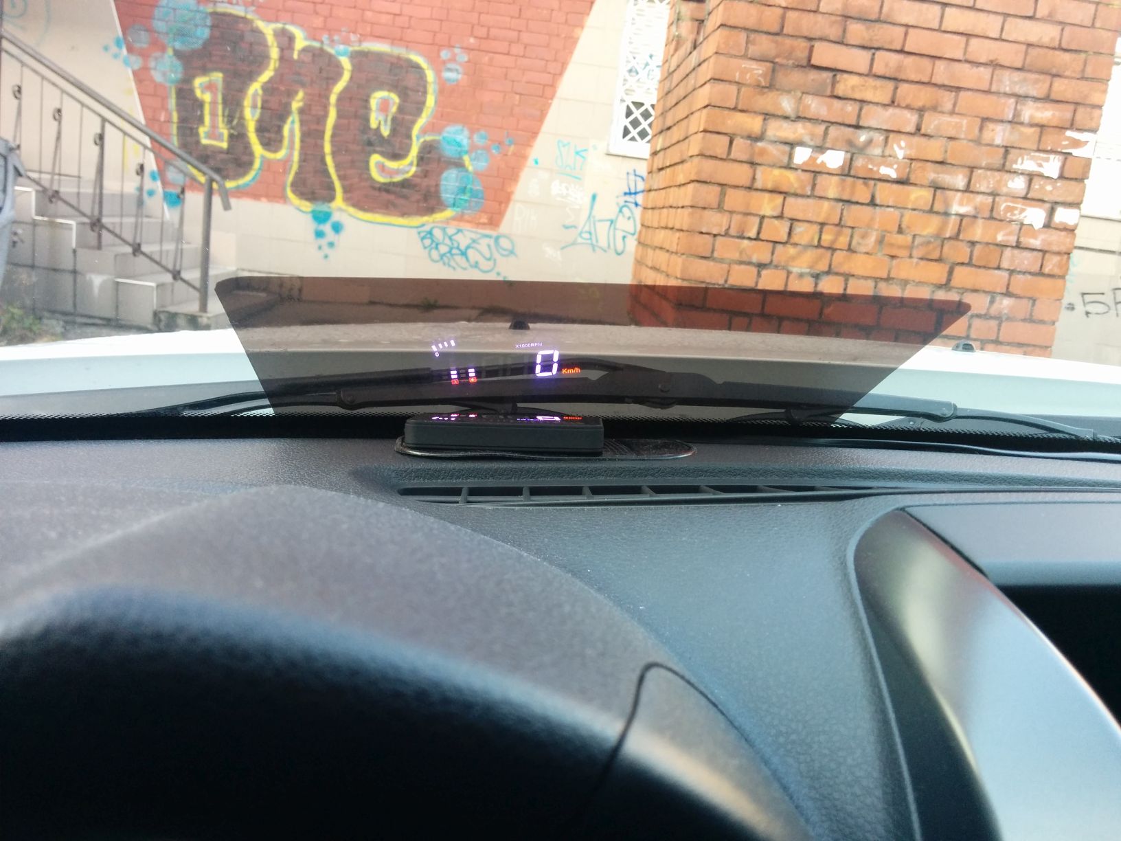

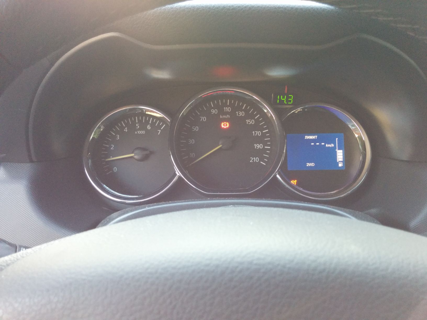

По поводу других, "недостающих" приборов... Мне, как человеку, имевшему перед глазами амперметр на ГАЗ-52 как то странно отсутствие показометра температуры, тем более на дизеле. Я хочу знать, что мотор уже теплый и когда можно на педаль сильнее нажать.
Вот прибор от кетайцев, подключается к диагностическому разъему. Можно на цифры вывести показания, но мне столбика из черточек хватает, первая черта загорается примерно на 50С. А на цифрах скорость, мне после Эспаса это удобно, привык к цифрам, да и пока подсветку приборов не сделал включение вместе с зажиганием, днем иногда плохо стрелки видно.
+ линейка тахометра там же... (не особо важно)
+ звуком орет при превышении значений температуры, оборотов, напряжения и еще чегото...
У кетайцев много вариантов, "модные" всякие, как елки новогодние, выбрал этот, самый лаконичный, без рюшечек, чтоб читался нормально.

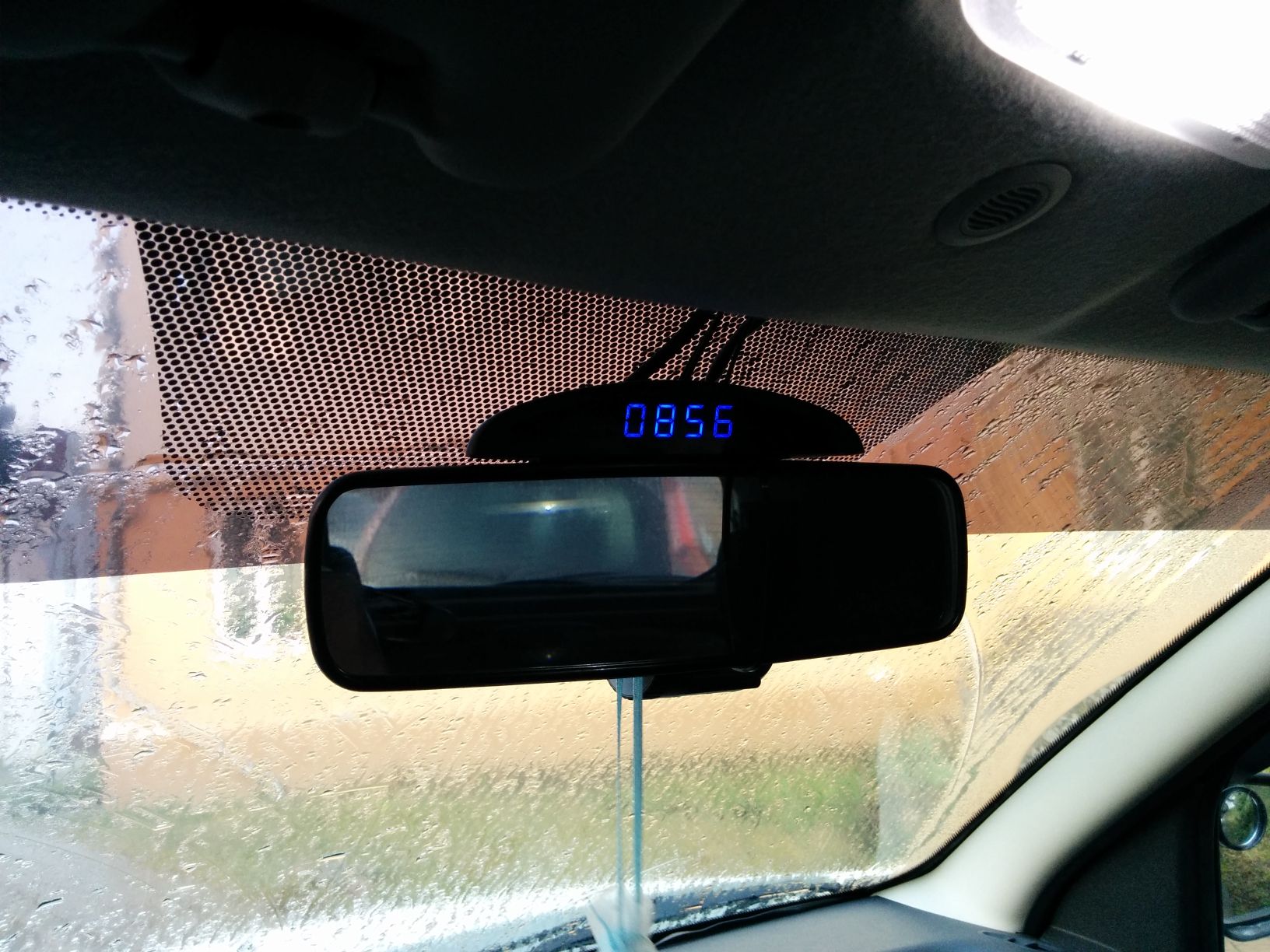

Ну вот установил.Чего хотел того и добился.
