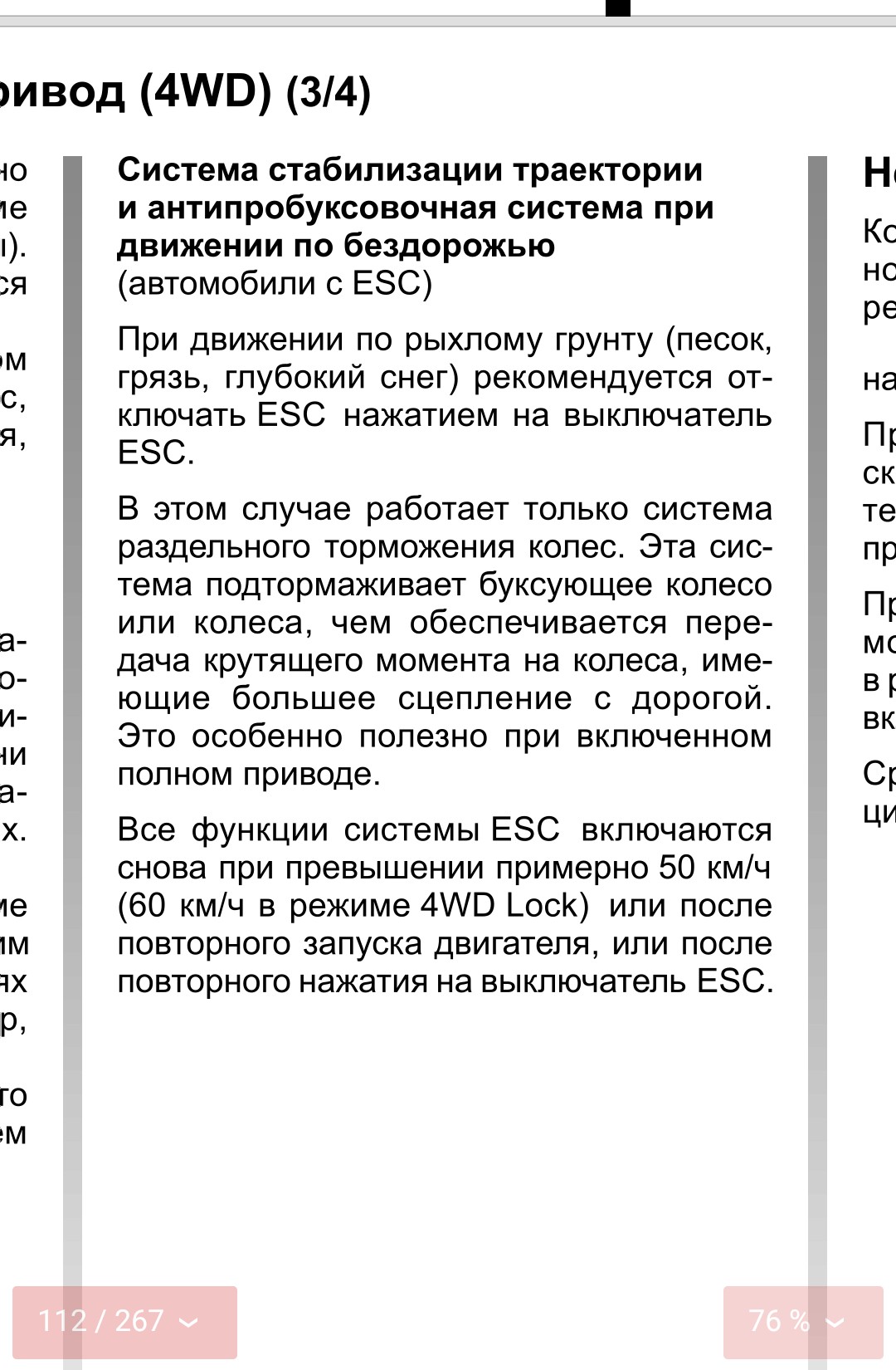

Если выключить систему ESP, то она автоматом включается обратно в режиме Auto или 2WD на скорости от 50 км/ч. Можно ли через ddt4all перенастроить, чтобы например от 80 км/ч включалась? Реально мешает эта фигня зимой при манёврах.

В любом режиме отключаться должна, но только до 50 км/ч

Не согласен, в 4вдлок до 80ти есп остаётся отключённой, как и сам режим 4вдлок!

Лок - да, ЕСП - нет, если только на рестайле ничего не меняли.

Есп в режиме Лок остаётся отключённой до 80ти!

Нет. https://www.renault.ru/manuals.html

Научите видео выкладывать сниму разгон в Лок до 80ти при отключённой есп! Сначала гаснел 4вд Лок потом гаснет значок отключённой ЕСП!

ЕСП автоматически на 50 км/ч включается, Lock на 80 км/ч отключается. В инструкции есть.
Я знаю что в инсрукции написано. Я говорю как на практике включается.
ЕСП автоматически включается на 60 км/час (ну пускай у когото на 50) при движении в режиме "авто". При движении в режиме "Lock" с выключеной ЕСП, переход в режим "авто" и вкличение ЕСП происходят одновременно на скорости 80 км/час. Утверждаю сейчас по бывшему терранчику 2014 г.в., F4R 2 литра, 134 л.с., 4вд на механике. На моём Дашке сейчас в районе 90 км/час
